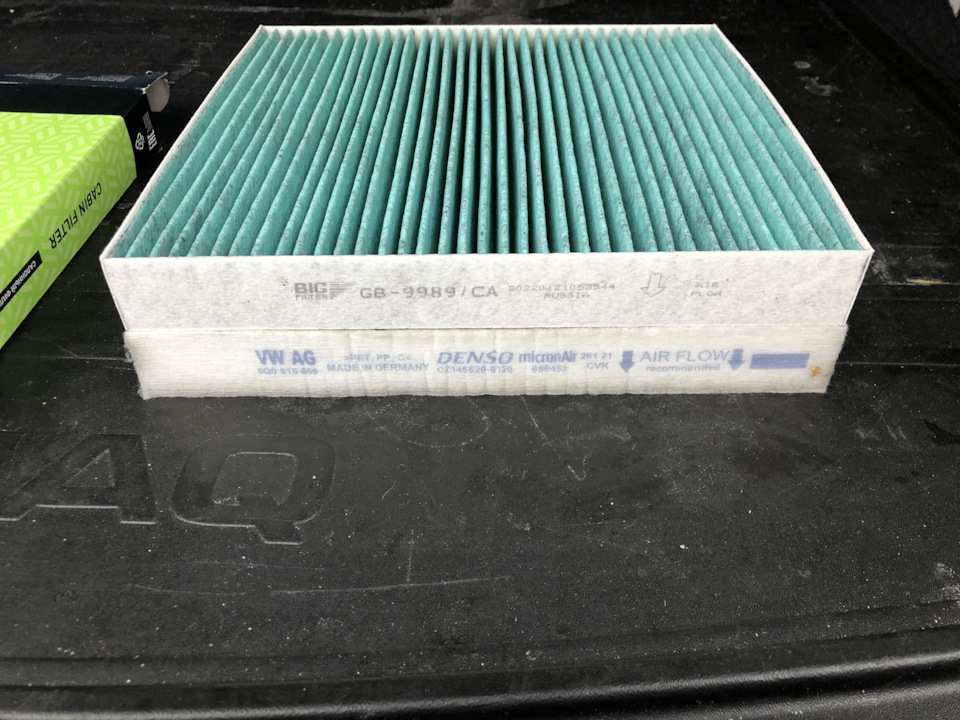

Для истории обслуживания машины начну с фильтра.
Так как с прошлой его замены прошло чуть больше года, а пробег за это время составил аж 14316 км (для меня это рекордный показатель, надо сказать), то дошли руки быстренько его махнуть на днях.
На замену решил попробовать наш Питерский BIG FILTER с артикулом GB9989CA (вроде антибактериальный).
До него стоял дилеровский Denso
По размеру одинаковы, по качеству — пока говорить рано, только поставил.

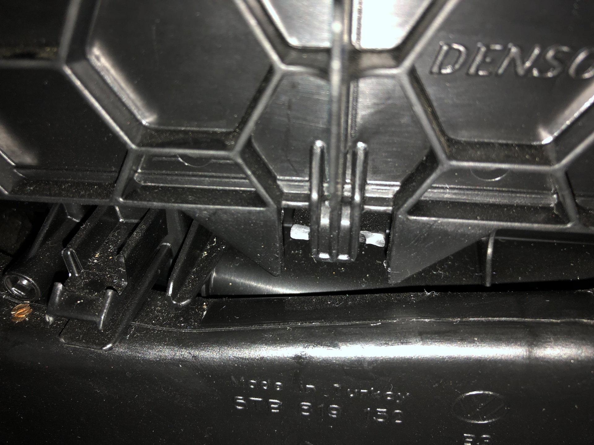

И если перейти к сути, то… умудрился сломать среднюю нижнюю проушину крепления крышки фильтра…
Как — сам не пойму, вроде еле пальцем коснулся и она отвалилась…
Попробую потом на эпоксидку посадить, как тепло станет на улице.

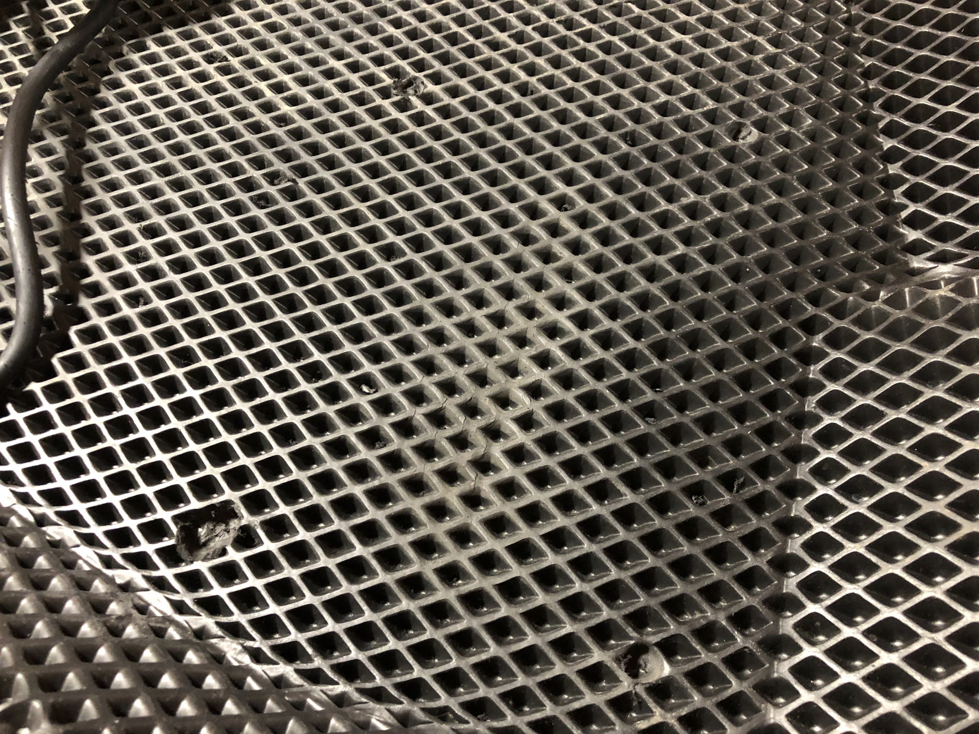

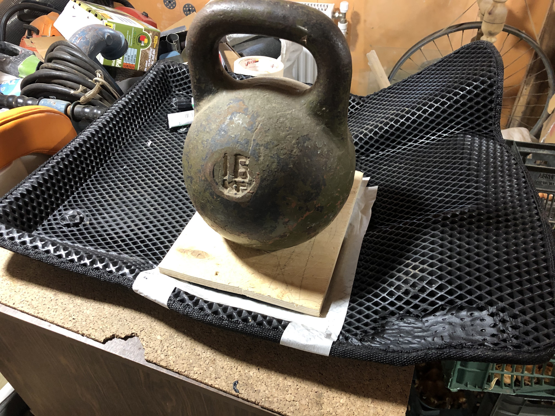

Снова доработал водительский (www.drive2.ru/l/630351941423074534/)коврик, на этот раз подпятником.
Стал замечать, что место под пяткой довольно здорово проминается и начинает стираться, решил устранить сей момент.
Подпятник взял вот такой

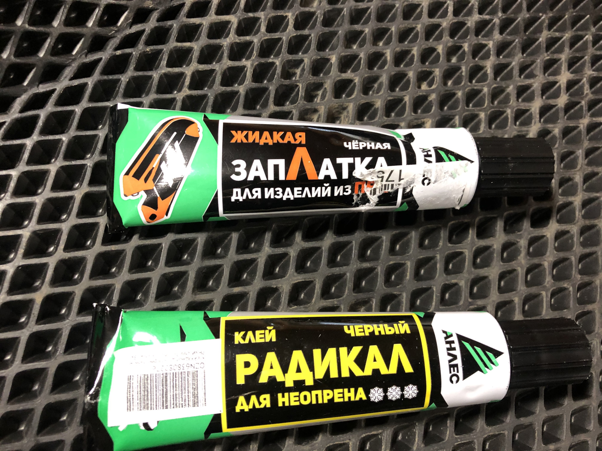

Но решил загерметизировать как посадочные места под болты, так и периметр, чтобы под подпятник не попадала влага.
Использовал неопроновый клей для этого.
Сначала попробовал тот, что сверху на фото — не понравилось, плохо держит, на следующий день переделал с использованием "нижнего" — всё держится отлично.
Ну а первым вариантом залил место, что стачивал под педалью газа, тут он подошел хорошо, можно сказать залил резиной для создания ровной поверхности, для более эстетичного вида (не фотографировал).

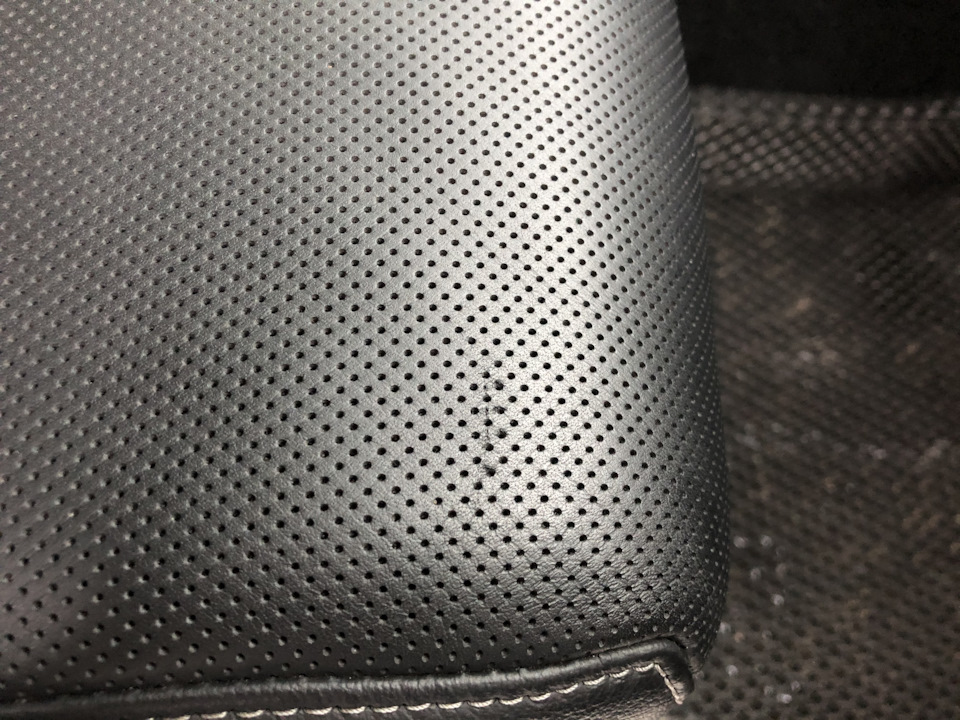

Ну и теперь — совет по небольшому ремонту кожи сиденья.
Недавно родилась дочка, поэтому снова коляска, переноска и ещё целая гора всевозможных вещей)
И хоть всегда очень аккуратно стараюсь всё грузить в салон, но, видимо, чем-то зацепил немного пассажирское сиденье…
Можно ли это самому отремонтировать какой-нибудь жидкой кожей или нужно обращаться к профи-детейлерам?

Паш, по ремонту сиденья, я бы сам не лез.
auto-avalon.com/
Хочешь, обратись сюда.
Виталь, был опыт с ними?
Да, по работе ездили. В рабочем Рендже ремонт был. Обшивки и сидения.
Но ещё поеду к ним, ремонт крышки заднего подлокотника нужен.
Попробую, спасибо👍🤝
По сиденью лучше к профи, кто занимается реставрацией. Поверьте всё эти жидкие кожи результата не дадут. Ушко для защёлки уже не почините. Оно подпружинивает, должен быть какой то свободный ход.

Не получится, ушко должно пружинить. Надо было с другой стороны начинать, но это не так важно, 2 ушка ещё осталось. В крайнем случае есть 2 места под саморез на крышке

Место неудобное. По-хорошему потом обработать надо будет. Соду сыпят на намазанное место стыка. И держится за счёт утолщения места склейки. Здесь это не прокатит
Попробую, не поможет, два уха ещё есть, а тут можно будет попробовать небольшую скобу поставить, хотя крышка и так плотно сидит)

1) эпоксидка не поможет

Пластик космофеном склеить. Намертво. В следующий раз сломается только если рядом, а не по склейке
