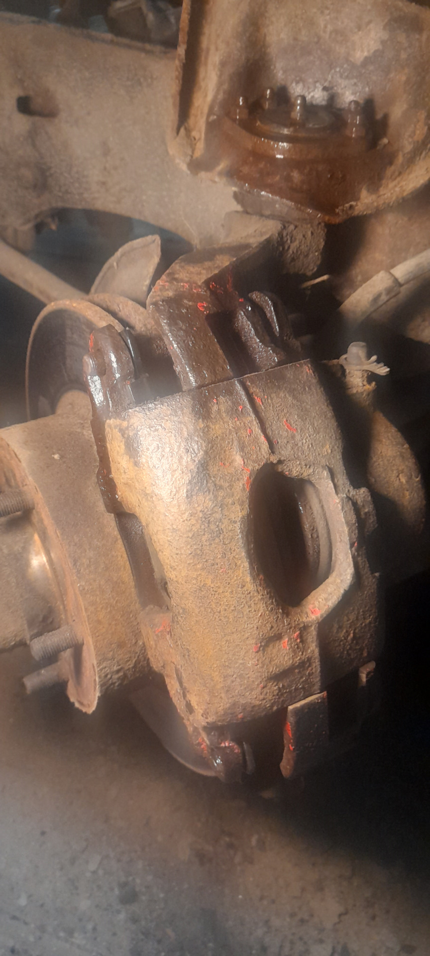

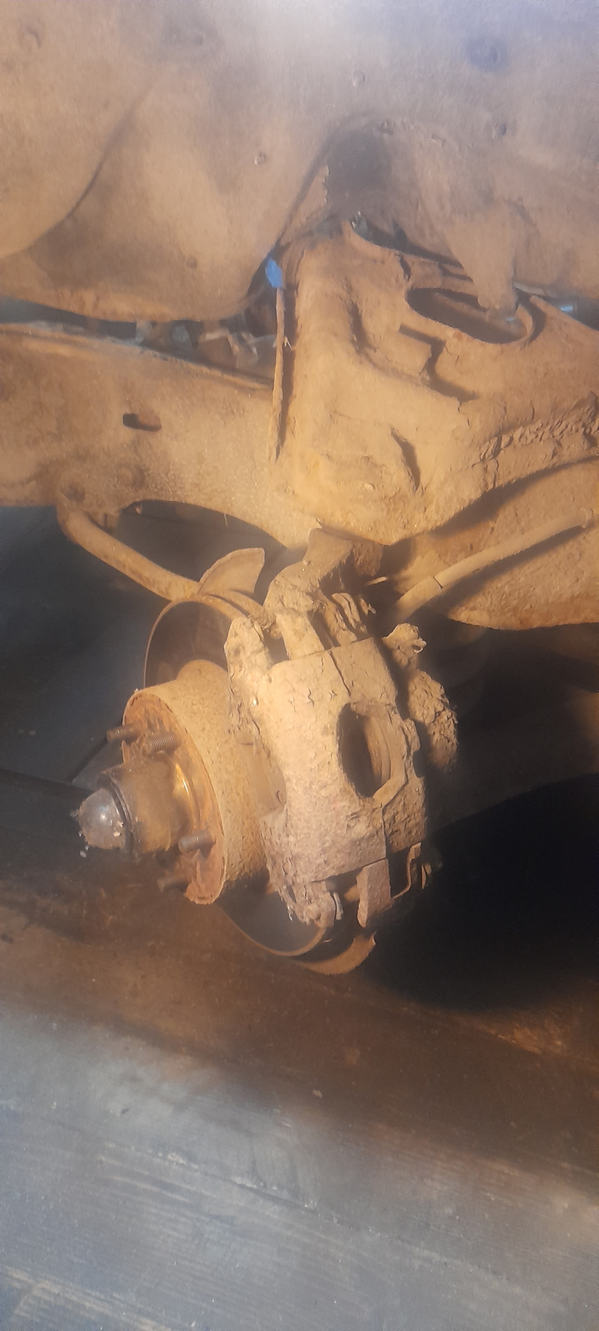

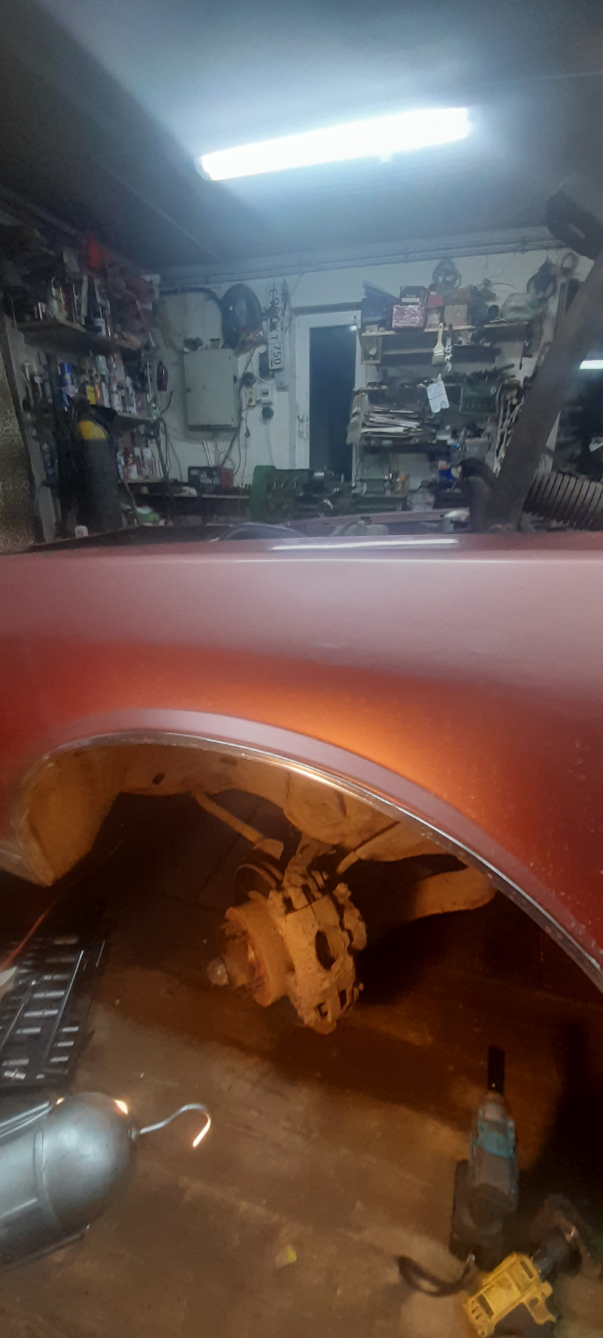

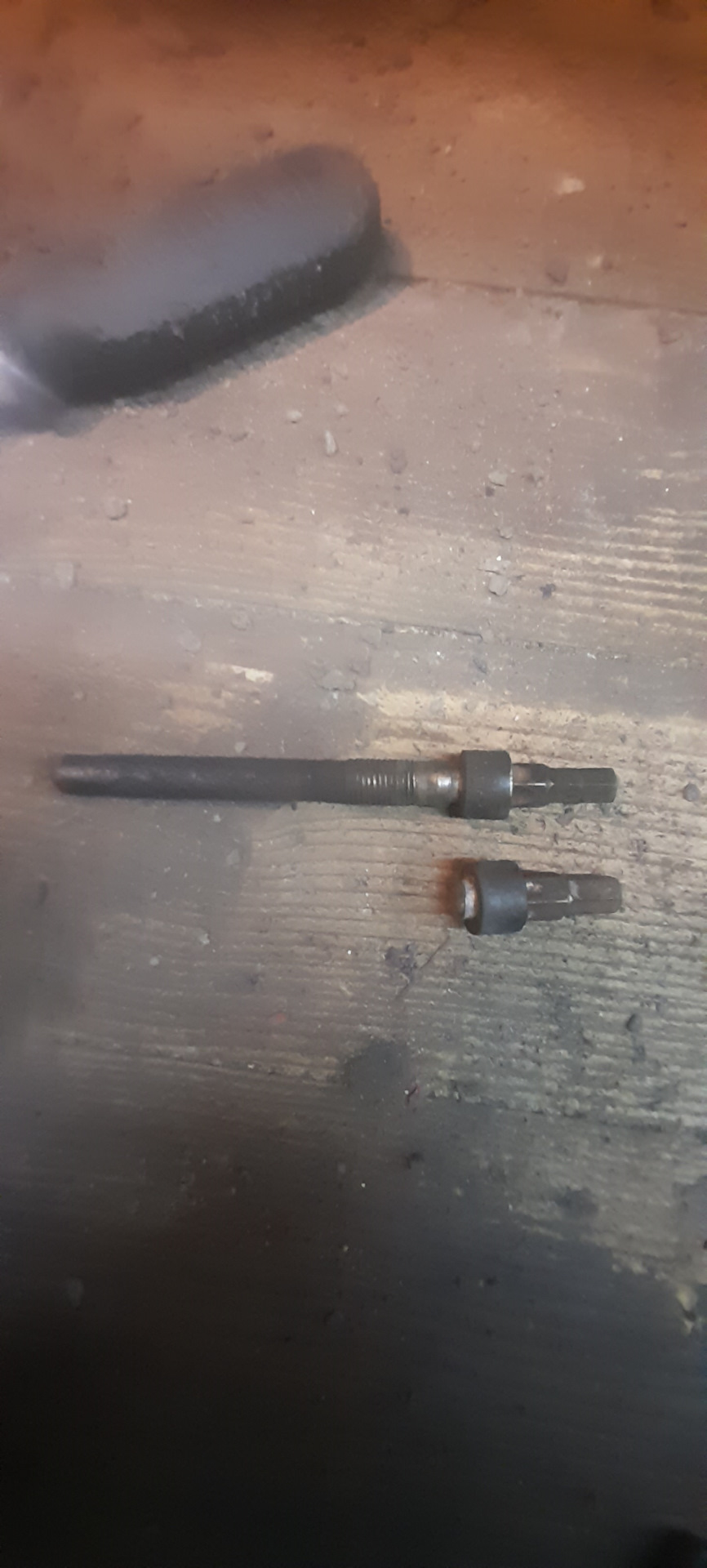

Хотелось конечно сделать всё быстро но как всегда это черевато последствиями. Что и прозошло. Теперь несколько вариантов решения этой проблемы. Так как направляющая обломалась под корень. Пробовал с торца надрезать болгаркой и ударной отвёрткой сорвать что у вы не получилось. Теперь остаётся нагреть и пролить водой. Возможно прихватить гайку сваркой и выкрутить. Ещё есть шанс не снимать цапфу.
Комментарии 2
Если бы не удалось выкрутить заломыш пришлось менять цапфу. Или высверливать. Как вариант навариваться.
А зачем снимать цапфу? Нужно снять суппорт. Нет?
