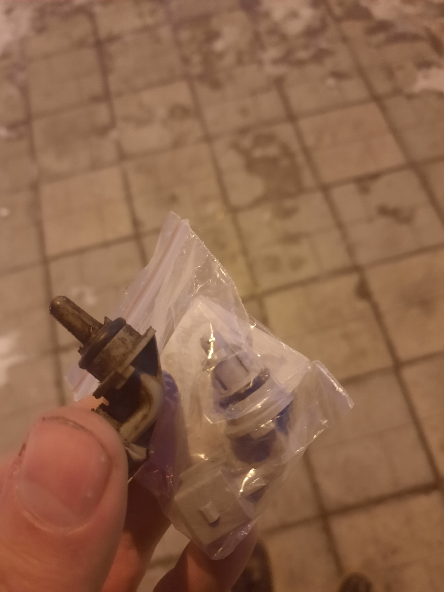

Как писал ранее, машина троит, проводил осмотр свечей и катушек, по итогу 3 свечки оригинальных стоят и одна фирмы Brisk, а катушки все без уплотнительных резинок, а на одной наконечник с трещинами. Заказал новые оригинальные свечи, артикул 7700500155 и 3 набора наконечников фирмы Rosteco, артикул 21318 под мои катушки фирмы BERU. По мимо этого взял ещё балончик очистителя контактов. По итогам ревизии, стоят новые свечи, наконечники заменил на четвёртом (был порван) и на первом, хоть там и был целый, 2 и 3 были визуально с целыми наконечниками, почистил все очиьстителем и поставил на место, так же почистил все контакты. При снятии пружинок на катушках все были как одна одинаковые, по длине ни одну не вытягивал, пружины сидели за подлицо с торцем катушки, а вот один изъян имелся, это ржавый налёт на них, который не удалось убрать очистителем. Ещё на двух катушках были обломаны ушки или это так и должно быть? По итогам, мотор так и троит, при чем чаще троить начинает на прогретом моторе.

Как не посмотрю, на всех катушках BERU всегда размягчённые как мармелад, порванные и потресканные резиновые наконечники .
Если другая фирма, НЕ BERU, так с резиновыми наконечниками всё в порядке .
И такое постоянно наблюдаю .
BERU не умеет делать нормальные наконечники, чё-то с резиной у неё не срослось ?
Не согласен с Вами)
Это из собственных наблюдений .
Порванные резиновые наконечника на катушках BERU, наблюдались как у меня, так и на других подобных двигателях с клубокими колодцами .

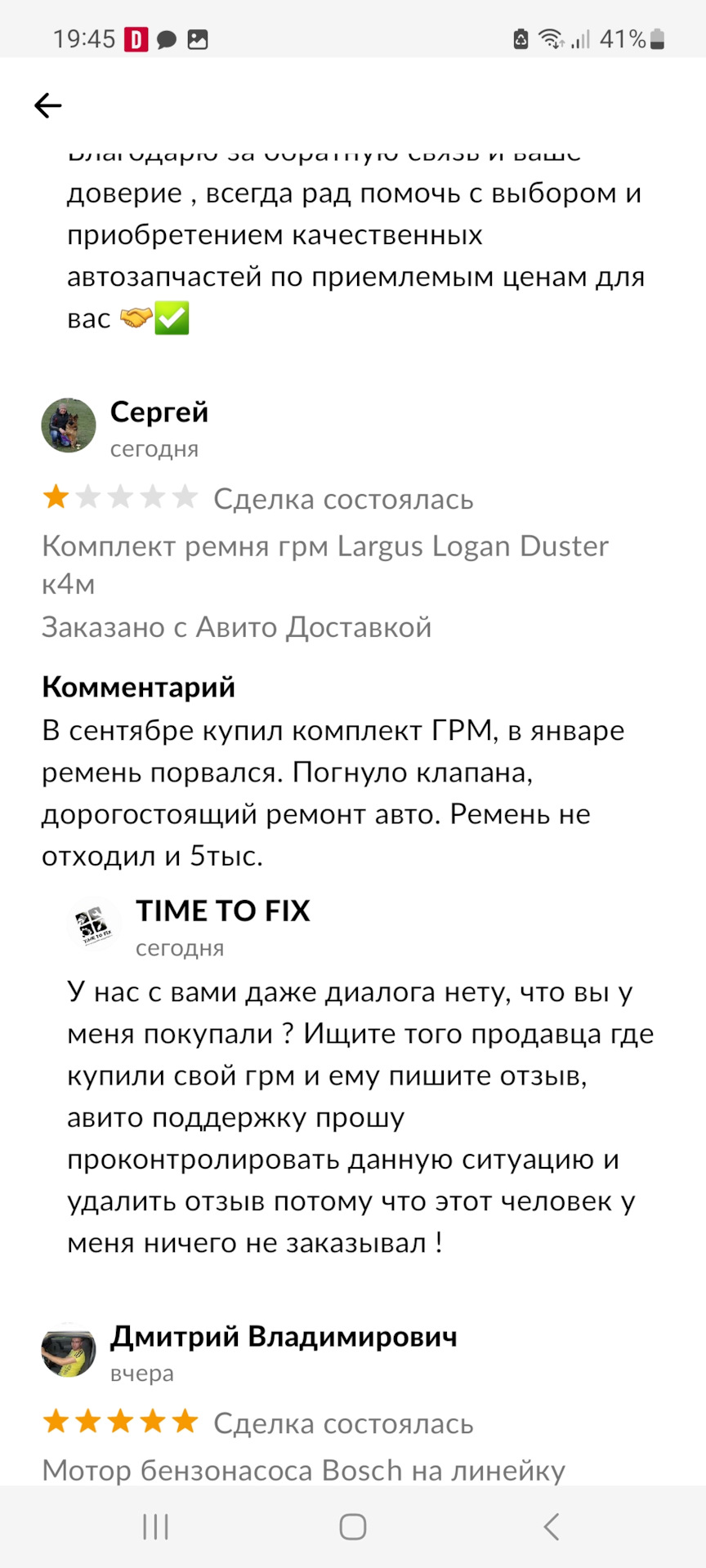

Добро, у них по отзывам все нормально, а последний написал, что ремень грм брал оригинальный на 8клоп, а он порвался, типа 5 тысяч не прошёл
Да это я все видел .В Тольятти чего ток нет 😃
