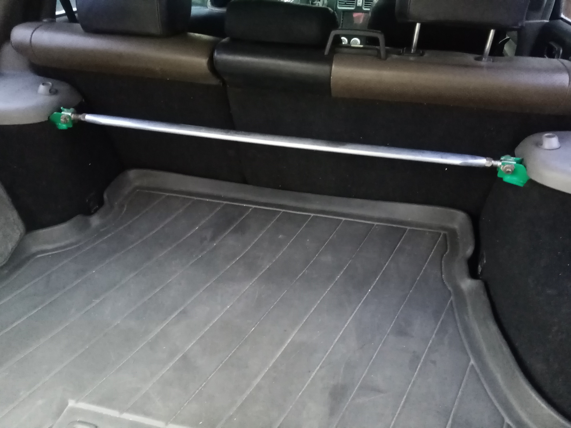

Всем привет!
Решил я как то снять передние крылья и проантикорить все там.
Сняв, увидел, что нету распорок под ними, хотя знаю, что на какие-то Субари их ставят там с завода, у меня к счастью есть хотя бы закладные под установку, у некоторых почему-то нет даже их. В общем считаю вещь таки полезная, особенно для наших раритетов.
Запчасти на фото: 1404270
Брать, именитые бренды типа kein, жаба, честно, задушила, вообще искал заводские распорочки, они стоят около касаря, но где-то наткнулся на те, которые в итоге и купил, отдал около 3т.р, за пару, цвет можно было выбрать, но я написал "мне любые", поэтому пришло, что пришло.
Так что, как-то так, всем спасибо за внимание и доброго дня! :)

Ставил штатные STI без снятия крыла. Только подкрылок. Закладные у двери есть только у рестайла.

я поставил переднюю и заднюю с регулировкой…кузов стал, заметно более жесткий, лучше в поворот входит, дверь багажника лучше закрываться стала на неровностях…Конструкторы СТИ версий, знают слабые места этого авто при нагрузках.А задние стаканы и при езде по асфальту у всех заваливаются, а места сварки рвутся.
Надо будет заднюю тоже себе поставить.
Задняя верхняя на SG должна ставиться в первую очередь!)))
Понял, исправлюсь)))
задняя в ПЕРВУЮ ОЧЕРЕДЬ…с регулировкой, например ЗЕРО СПОРТ
Понял, спасибо!
С регулировкой, что бы максимально возможно стянуть?
Не надо там ничего стягивать. Обычную можно брать. С регулировкой нужна это у кого стаканы уже "уехали" по геометрии))
Есть подозрение, что у всех сг они уже так или иначе но подрасползлись))
Хз, 2003 год, ставил обычную, встала четко — www.drive2.ru/l/494118327573020945/. Стаканы у меня в идеале. А распорки никогда не надо стягивать или растягивать — они должны спокойно вставать и притягиваться.
т.е. те кто делает регулируемые распорки не правы…проще сделать палку с крепежом .Все что регулируется, на ступеньку выше и дороже!
Да почему не правы? Потому и делают такие распорки, чтоб они вставали тем, у кого геометрия слегка нарушена. В идеале распорка же должна вставать без напряжения и притягиваться.

они у всех уехали, авто больше десяти лет…если нет распорки !Уехали и продолжают заваливаться, а также рвет места сварки внутри…я все это видел, когда у товарища крылья меняли на контрактные.
Ну это если сзади арки и стаканы гниют, то возможно. У живых Форей то им отчего уезжать?))
усталость металла…арки гниют изнутри, пока не вскроешь, ничего не видно.Когда выходит наружу, это уже последствия.Авто больше 15 лет!
Ну и что больше 15лет? Зависит от региона эксплуатации сильно. Это в СПб например авто быстро металл теряют, а у нас в Сибири не так. У нас нет столько реагентов влажность другая, климат. У меня пока еще живое все))
AREST
У нашего кузова это болячка. Мне недавно показали место "под подкрылком" сзади где расходится стыки и образуется микрощель, куда попадает грязь и влага и оттуда уже начинает гнить стакан. У меня тоже живой кузов и до последнего не верил, что у меня эта щель есть, но показали и на моем, очень удивился. А если есть щель, значит и стаканы чуть сыграли и играют. Так, что доля правды есть в том, что стаканы надо раздвинуть.

У меня стоят: верхняя передняя, в крыльях, передняя нижняя, задняя вернхняя, задняя в нишу запаски, нижняя на подрамнике. Рулится острее и точнее. Но есть обратная сторона — комфорта стала меньше. Кузов более жёсткий — сильнее передаёт неровности осфальта. Хотя это может из-за стоек NewSR вкруг :)

Ставил себе от СТИ распорки в крылья, снимал подкрылки .зачем разбирать все, доступ хороший.Распорки нужны, однозначно.
Я же написал в тексте, для чего я все разобрал, а так да, согласен!
я человеку ответил, что можно не снимая крыльев. поставить.он видно, не понял…
