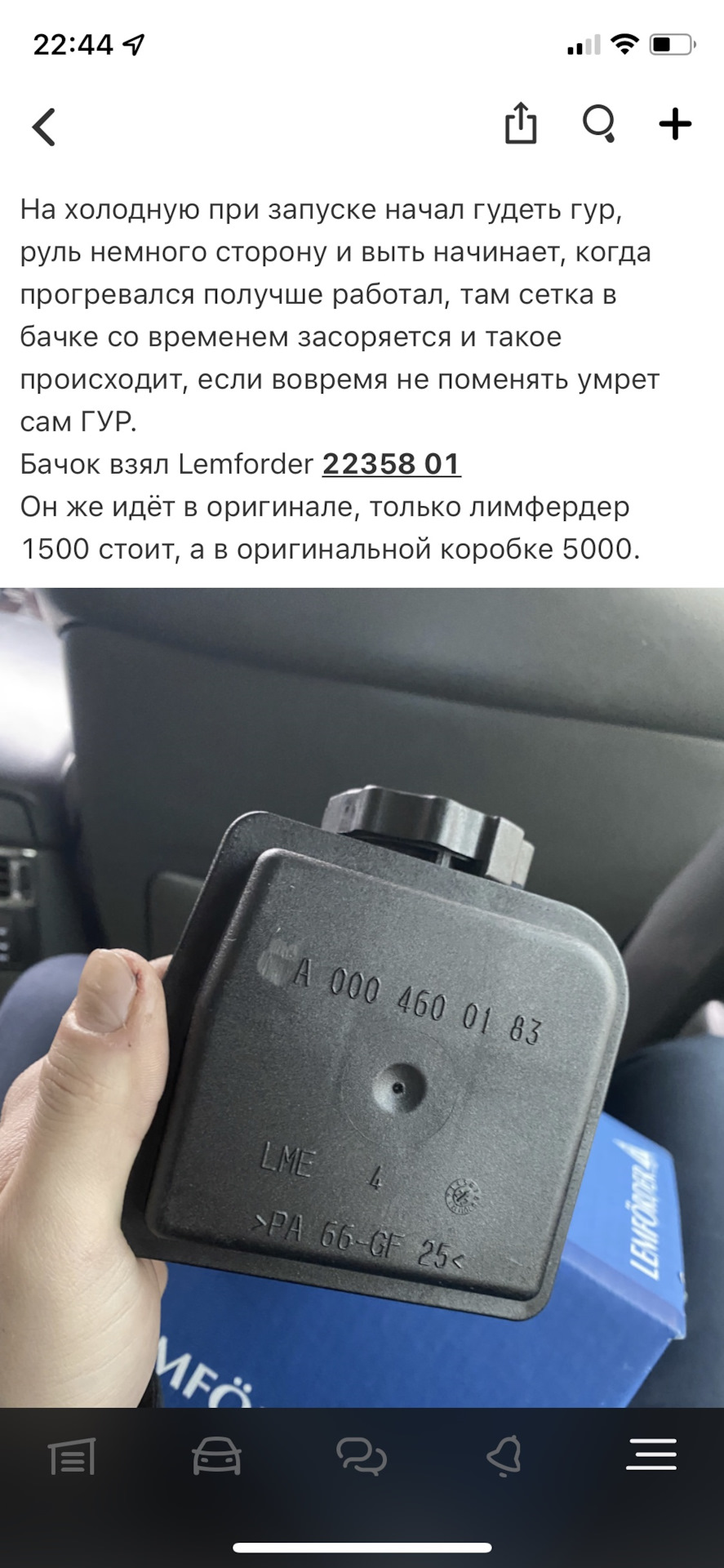

В общем, подвывает насос ГУРА. На малых скоростях и на холодную прям напрягать вой стал.
На время помогало (или самовнушение) доливка жидкости в бачок под верхнюю метку.
На станции пару месяцев назад сказали ездить, следя за уровнем жижи- на сколько хватит насоса — никто не знает.
Но вот недавно Драйвовчанин один пишет (фото и текст выше фото- из его БортЖурнала), что поменял Бачок ГУРА, ну и жидкость заодно- и вой пропал!
Гипотеза- что в бачке фильтр когда забивается (промыть нельзя вроде)- то насос «голодает», даже если уровень в бачке норм!
Учитывая стоимость нового насоса на мою машину (80тр, он специальный, от др моделей не идёт, а б/у 35-40тр, ) решился на эксперимент- попробовать бачок новый поставить ГУР, с новой жижей конечно.
Что думаете, поможет? (Короткий опрос внизу):

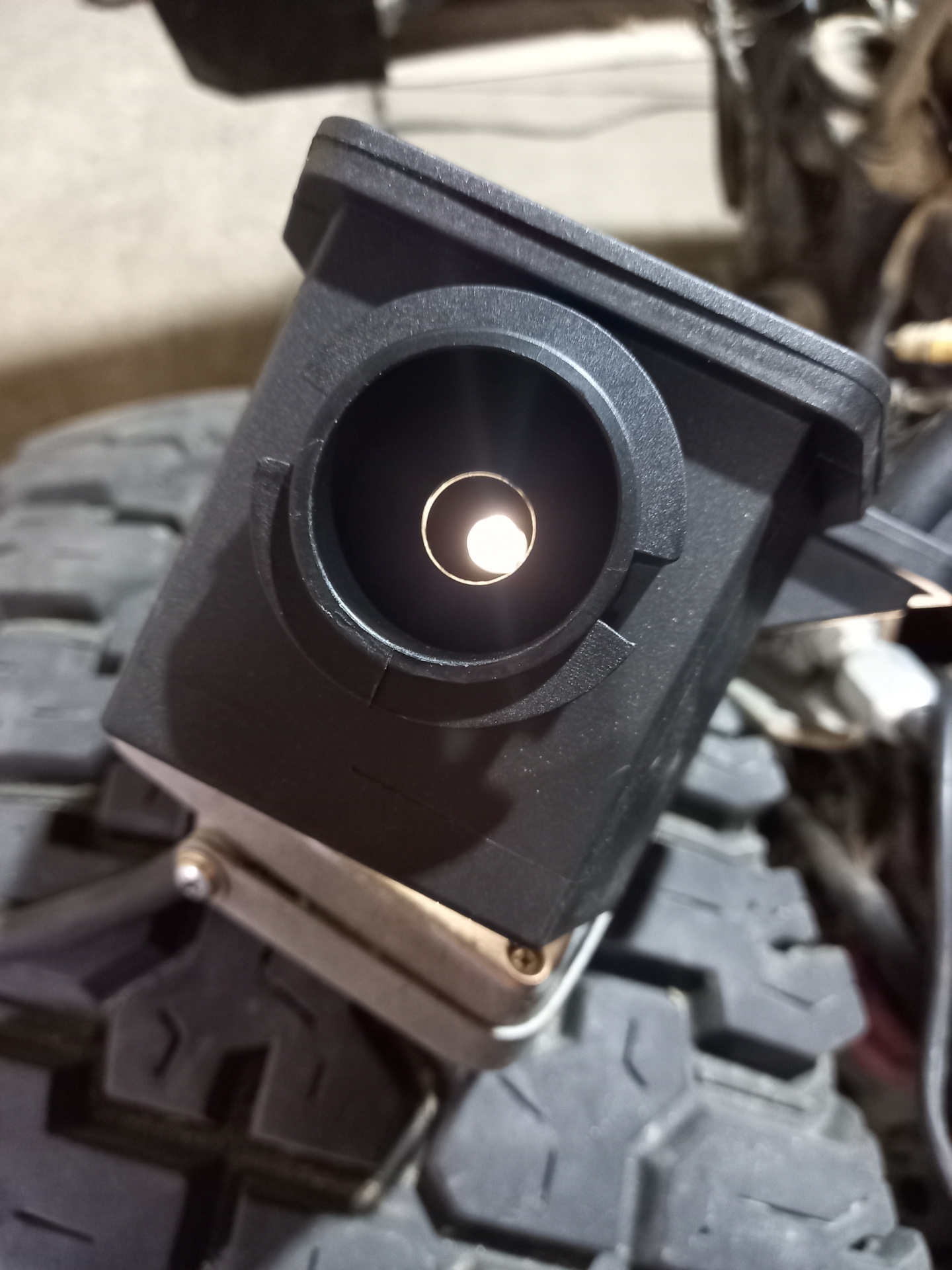

Тоже решил заменить бачок ради профилактики (смена фильтра), а пришла вот такая вот пустышка.
Вот это да! А сколько стоит?
В районе 2.000 ₽
Посмотрим, что мне приехало за 5500)
Недавно менял и жижу fuchs 2 литра для промывки взял и замены, у меня все также, но может тебе поможет
Так в бачке может быть проблема- там фильтр, в нем сетка забивается
Бачок я новый ставил и жидкость поменял, не помогло, но сегодня завел на улице всего -5 было, и никаких посторонних звуков не было

До -5, не гудит, вчера вечером завел -12 было, гудел недолго . Я забил, езжу . Бачок новый жижа новая, явно в самом Гуре проблема . Искать надо, чтобы в запасе лежал .

Мне бачок закажут именно от моего- на фото пример просто от другого Геленовода.
Если насос совсем сильно не износился то поможет 100 процентов.
