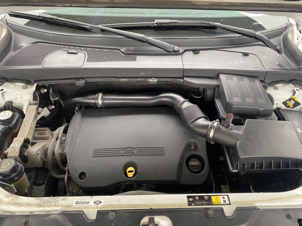

1. Интеркулер сопливил с момента покупки — уже 5 лет назад), без особого прогресса. Но замена была запланирована давно. Был приобретен тот самый no name у ребят из чата. Пока к нему вопросов нет, время покажет.

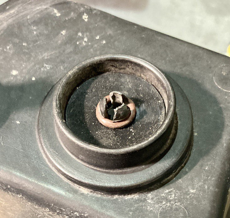

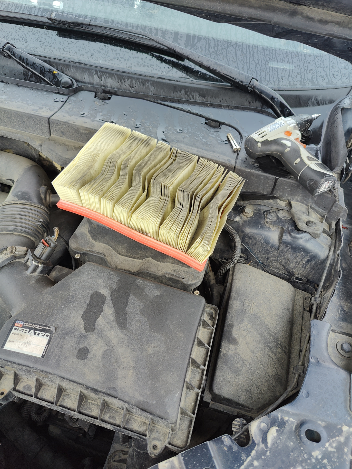

2. Еще летом при ТО обнаружили отсутствие дренажного клапана корпуса воздушного фильтра и, как следствие, мокрый и слипшийся фильтроэлемент. Отдельно клапан не деталируется, покупать на разборке корпус из-за самой мембраны не разумно. И тут случайно попадаю на видео LR West. Отказывается проблема становится массовой и они освоили выпуск ремкомплектов.
3. Меняем ручку селектора на ставшую популярной с али. Смотрится не хуже, работает чуть мягче, менее пружинисто, на N с D и R переключает без нажатия кнопки. Эргономика хорошая, за исключением перехода в спорт и ручной режим, благо это приходится делать редко.
4. Масло в этот раз — Mannol, оно среди аналогичных выходило дешевле из-за акции у поставщика.
5. Незадолго до этого приобрел у Артёма Баскакова ArtemBask-LR29 светильники в передние двери и с Евгением babushka-batman успешно их инсталлировали. Спасибо им за работу и отношение! В темное время года опция нелишняя.
Белый бегемот вполне здоров и резв, летим дальше!)

Всё в воде было, хотя через броды не ездил ☺️
Может мембрана задубела и не работает?
Я буду наблюдать за своим фильтром. Сам езжу только по асфальту и хорошим дорогам. Одна из возможных причин еще- это лохомойки, возможно заливаем сами
Да норм клапан, эластичен, про робот-мойки в курсе, лучшее двигатель глушить))
У меня всё в порядке с клапаном, не утерян, но после дождя со снегом 2 января в самарской области фильтр весь промок, в корпусе внизу и на паролоне вода, сушил на каменке в бане)) А после этого как будто мощности меньше стало, видимо воздух хуже пропускать стал
Ну так влажный воздух Юр, и скорее всего фильтр элемент бумажной основы
Физику не обманешь
А какого производителя не бумажной основы? Они же все бумажные
Фильтрон точно помню, Манн вроде, смотреть надо
Фильтрон дочерка от Мана, думаю тогда тоже будет не бумажный, но обычно он дороже
Он синтетика

Она чуть толще и жёстче, но может и будет работать. На лрклубе писали что подходит от обычного поролонового респиратора, но я сравнил- они разные, хотя может и получится ее приколхозить
Установка элементарная — руками надевается на крепление и всё), но надо снимать корпус воздушного фильтра, поэтому я совместил с заменой фильтра на ТО

Покупал прям в сервисе LR-West на Рябиновой. Думаю что если им написать на почту — отправят ТК. shop@lr-west.ru
Ремкомплект LR006073VALVE
Дим, а как фильтр у тебя слипся?)
Он же видео прикрепил. Там ведущий рассказывает так, будто слушатель полный дебил.
Надо у себя посмотреть, как с клапаном дела обстоят.
Да потому что "тугих" людей действительно много встречается, вот и разжевывают так 😁
DimaLakhim
Дим, мне кажется это от лукавого😉
Видео смотрел, никогда с таким не сталкивался)
Не в мембране дело, на мой взгляд)
И фильтр с синт волокном лучше
sprut94
Да хз, почему-то намокает, может причина та же что и на видео, может попадает через жабру на мойках🤷♂️
Вполне возможно, но такого треша я ниразу не видел, воздух влажный…
И ещё, надо брать с синт. волокном фильтр.
Думаю, не в мембране дело
мне самому интересно почему мокнет, но уже точно второй раз меняю мокрый фильтр. Чуть позже открою крышку и посмотрю его состояние. Если честно — воздушные фильтры беру обычно самые дешманские, думаю у них у всех одинаковая фильтровальная бумага, а какие фильтры с синтетикой?
Фильтрон…
такие? надо попробовать будет, спс, а какой номер? а то на их сайте только бумажный предлагают
Обычный ар 129/7 пользую
Пишут там где буква А в конце артикула, с использованием бумаги, без- синтетика
хз. в каталоге это разные ветки
Дим, бери как у меня, хороший фильтр
