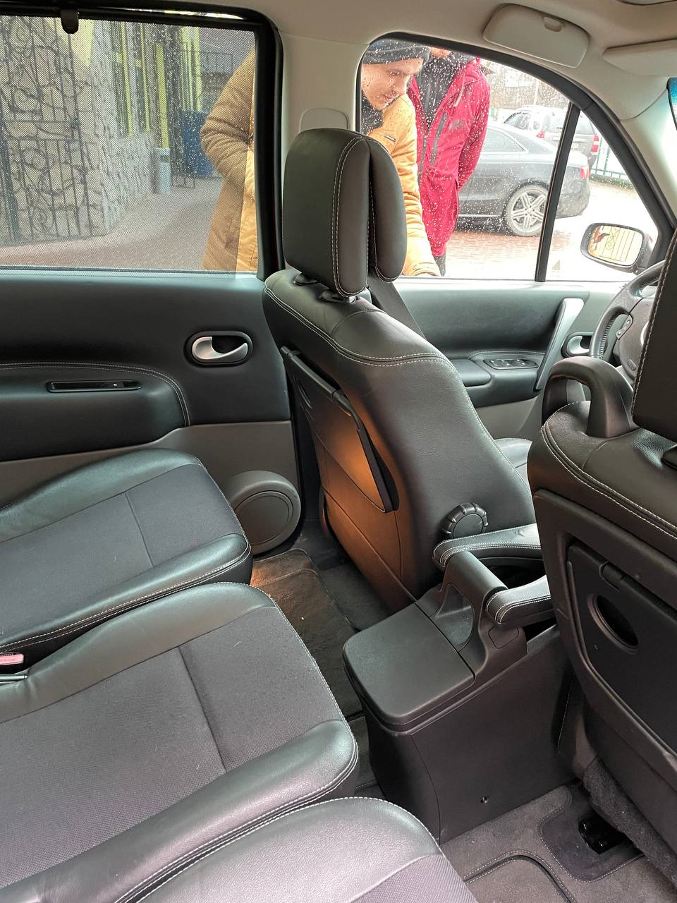

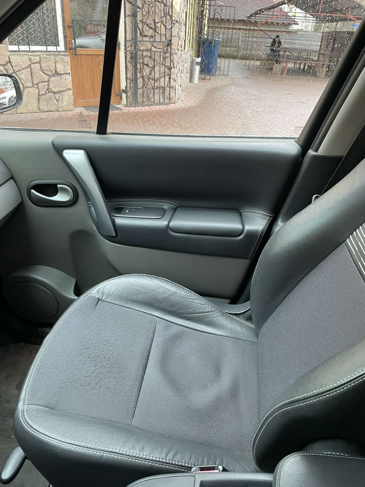

Не працює задній правий електросклопідйомник. Де копати?
Все верно написали про разъём под водительским сиденьем. Начинать нужно с него, чтобы исключить и будущие проблемы(в случае если разъём не ремонтировали).
по совокупности проблем думаю нужно смотреть разъем r2 под сиденьем…
и с водительской кнопки и с кнопки на задней двери не работает?
Не работает

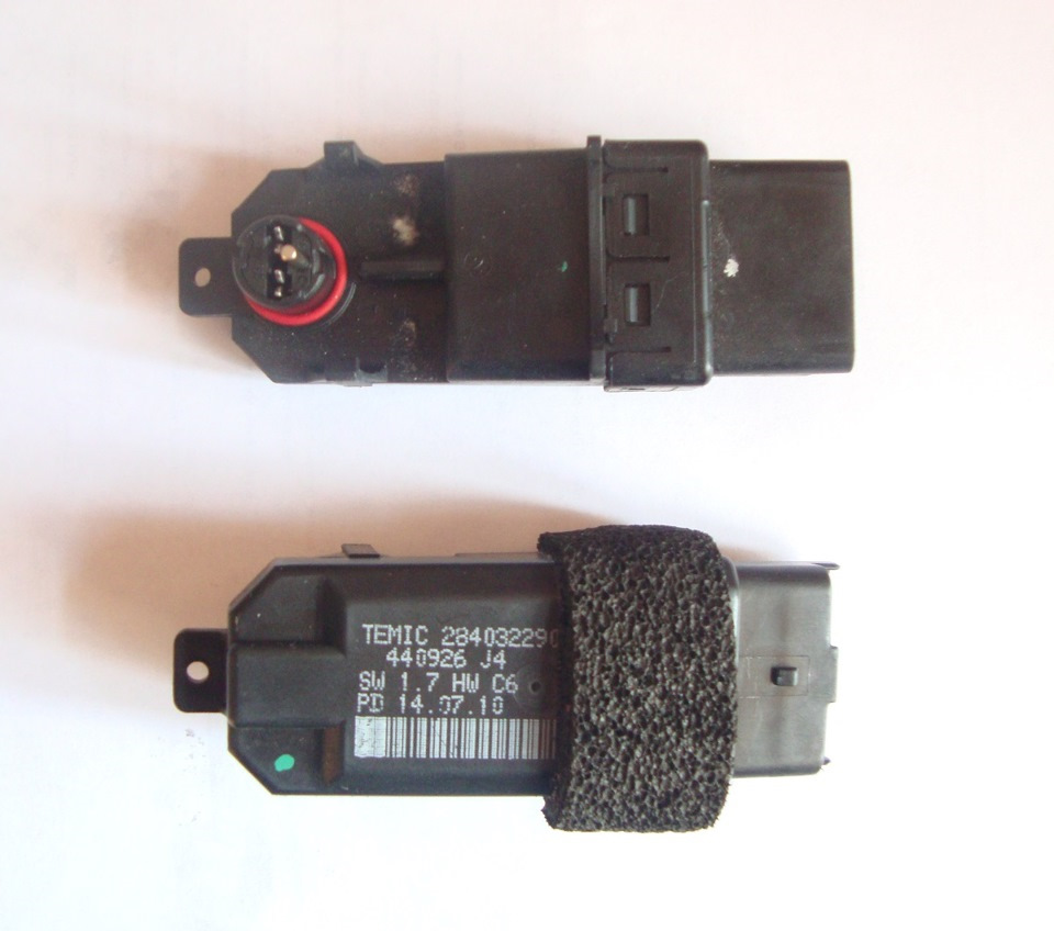

попробуй, для теста, перекинуть модуль темик с другой задней дверипроверь на нем контакты на окислы и подгорание
а может там вообще палка стоит место стеклоподъемника 🙄
Карту снимать нужно?
не помнюобшивку снять и там видно будет
xeonnick
да, нужно
ivan1976ivan
У меня этот модуль с хлопком сгорел на переднем стекле, запах проводки очень характерный стоял.

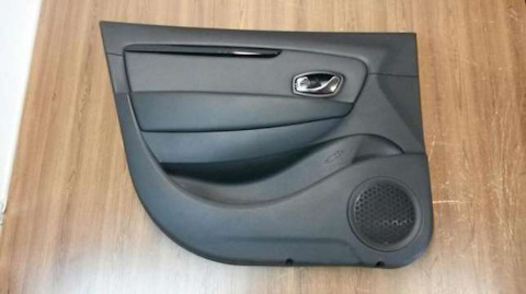

не помню
