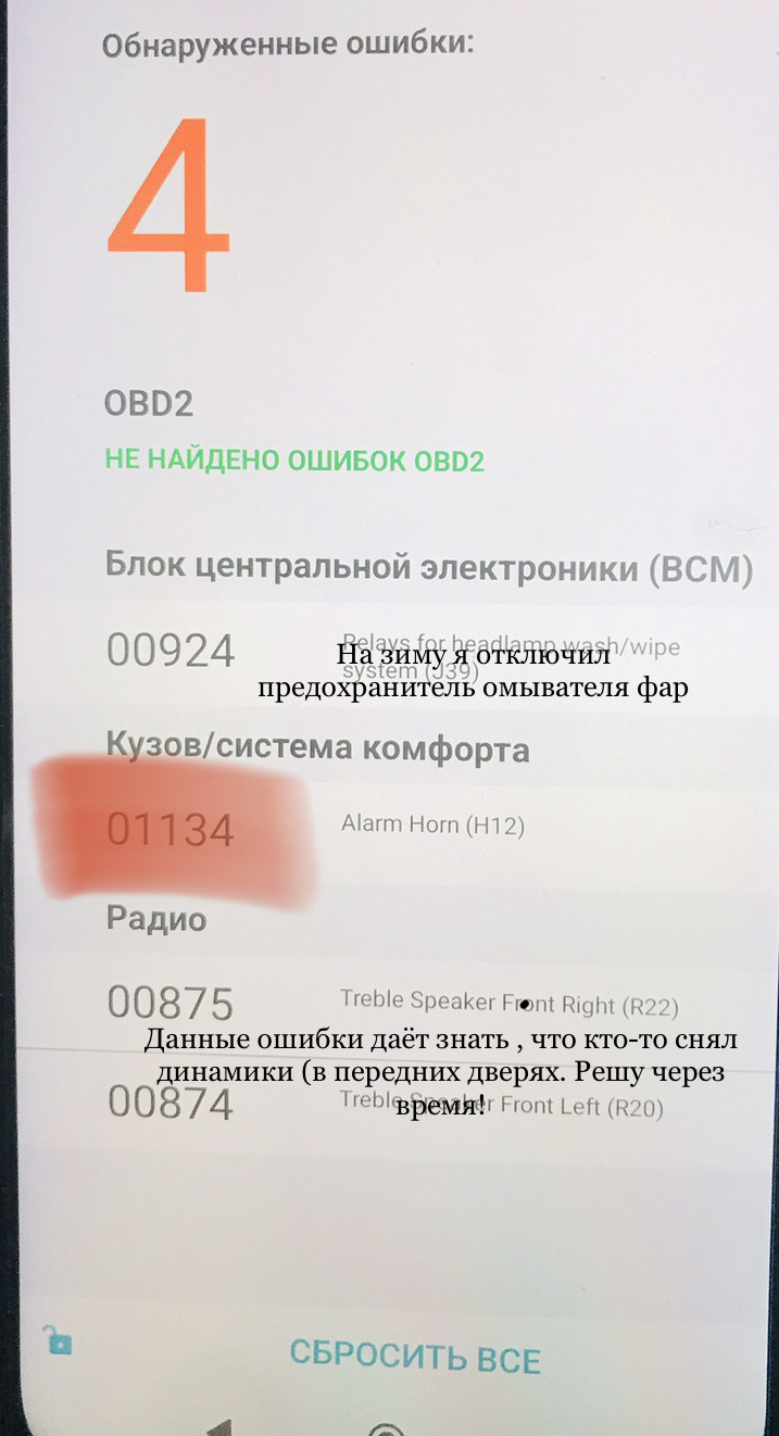

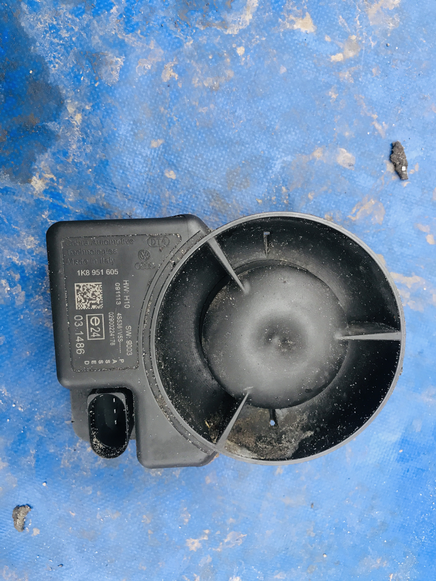

Привет читатель, хочу поделиться историей как я избавился от ошибки 01134 на passat b6. Началось все с банальной диагностики, которая показала мне несколько ошибок. В ходе изучения их стало известно, проблема кроется в — Звуковой сигнал охранной сигнализации(H12). Проще говоря накрылся клаксон сигнализации, проблема довольна распространённая, течёт АКБ сигнализации. В Интернете куча фото, может позже и свои разберу, покажу что было с ним)
Далее было решено снять клаксон сигнализации. Подробности в деталях тут www.drive2.ru/l/3520760/ но заранее готовьтесь взять сверло с собой)) Зачем вы поймёте в процессе.

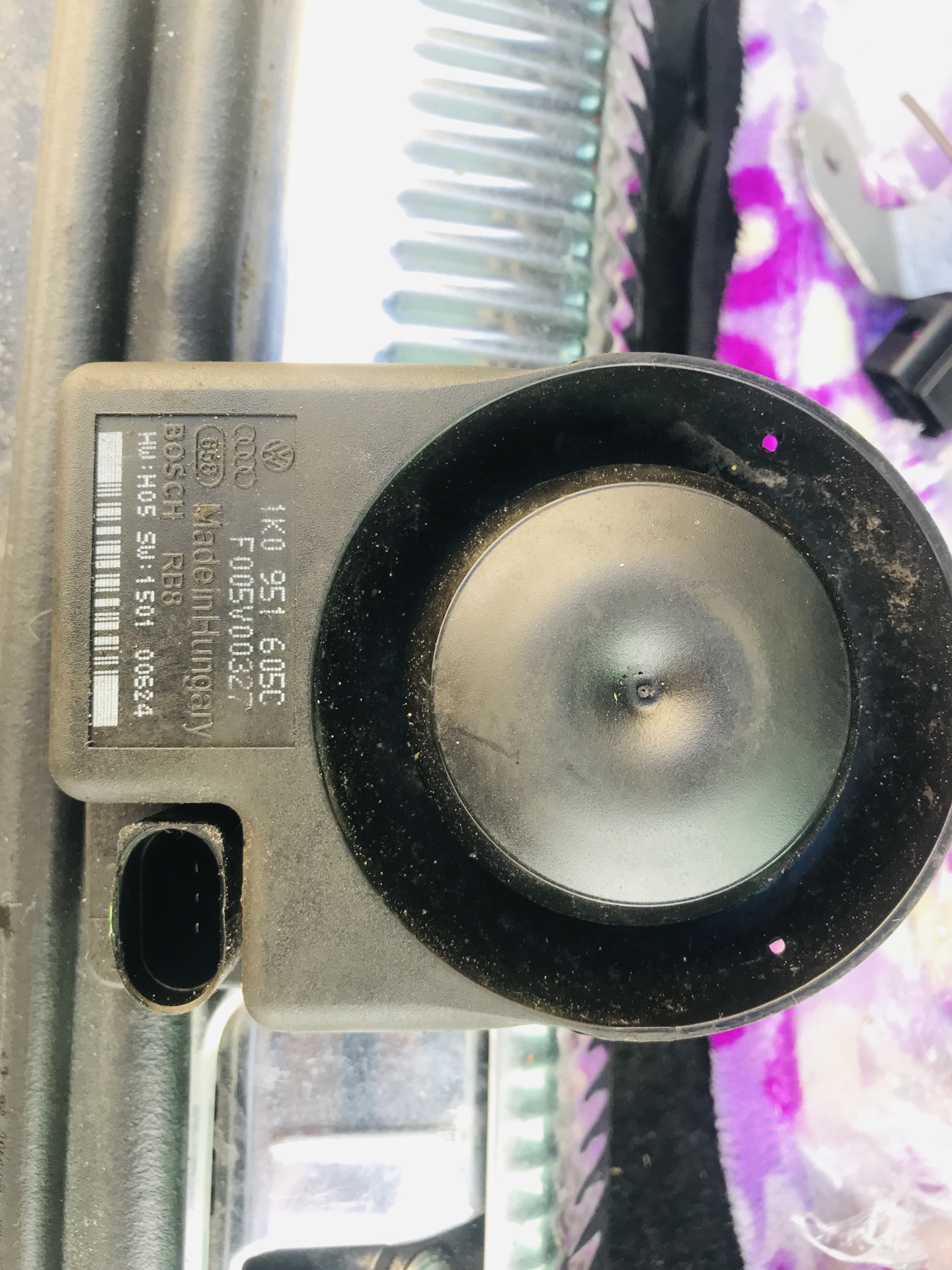

Спустя некоторое время вот результат, звуковой сигнал у меня в руках.
P.s. Мой кстати работал тоже😏.

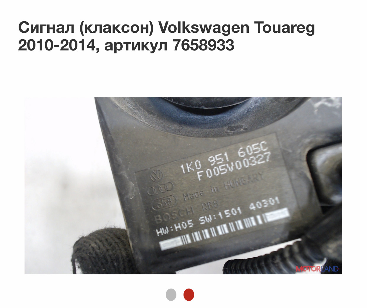

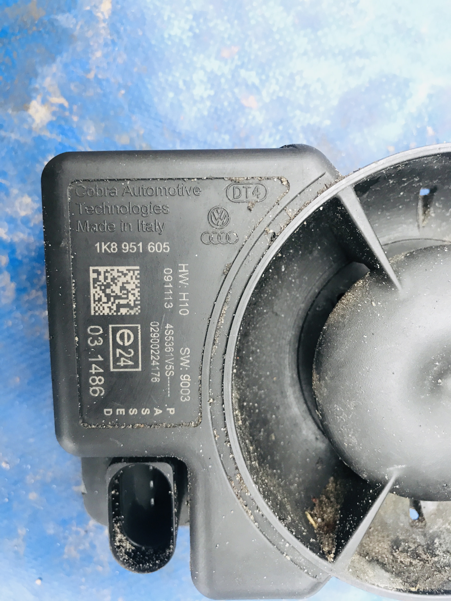

Далее поиск аналога, в том числе и на алике. Цена удивила, доходила до 80$. Решено брать донора. Проблема возникла сразу, оригинал БУ с таким номером нету, аналог нашёл быстро 1K0951605C. Скажу сразу, что особой разницы нету в сигнализации, главное чтобы была деталь как можно моложе. Взял с автомобиля 2014 года выпуска, самый дорогой и свежий, обошёлся в 25$. Заказ несколько дней доставляется в город. Так как необходим было ждать, а машина должна ездить, пришлось все собрать обратно (описание по ссылке выше).

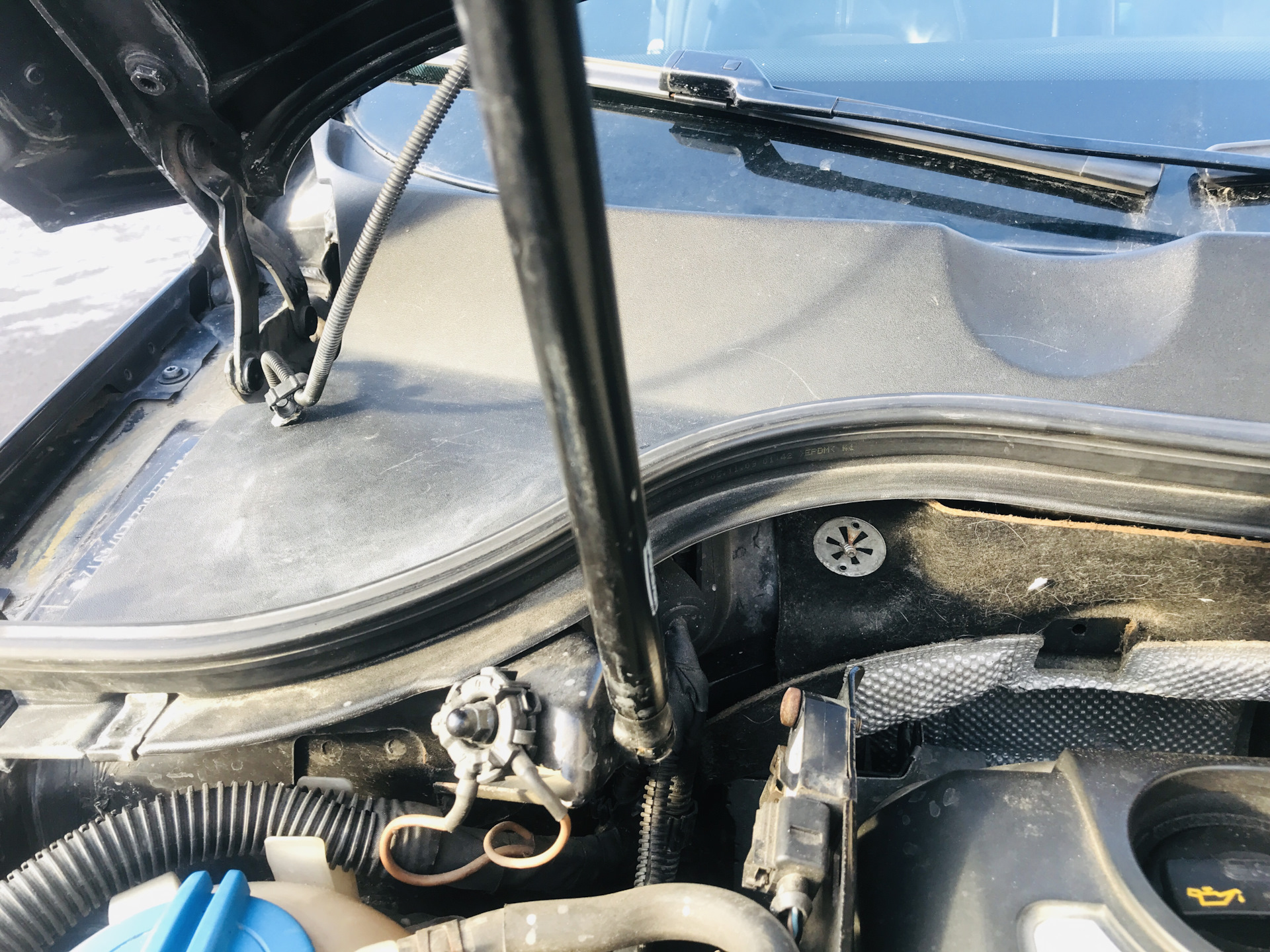

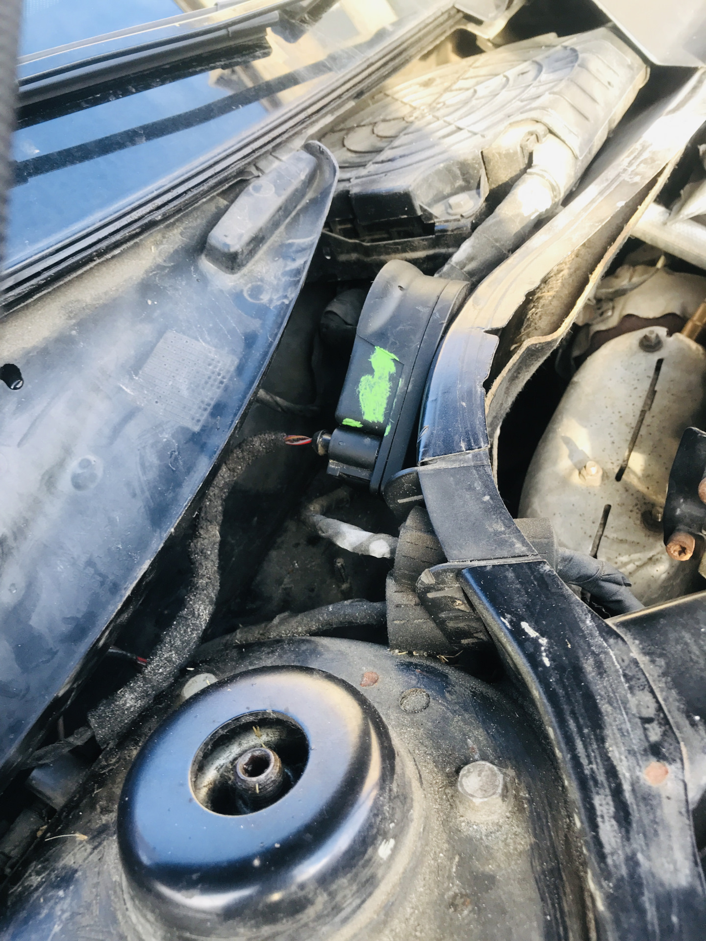

Но в данном случае я нашёл альтернативу для решения этих вопросов. Было решено, изменить место положения данного клаксона и проводки. Он банально мелкий и немцы реально спрятали его так, что пипец как его достать и 🙄 просто поменять.
О том, будет ли работать новый и куда я решил переместит клаксон я напишу позже) когда сделаю фото. Пусть кто-то будет считает что колхоз, но там где его спрятал могли и немцы спорять и упростить жизнь людям)))

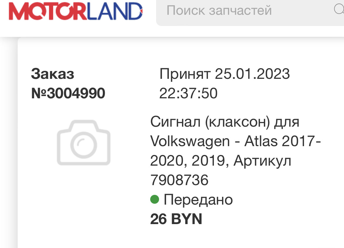

Как я писал ранее, сделал я заказ (б/у) 😂 клаксона, тот что был описан ранее не пришёл. С перезаказом мне очень повезло, спасибо motorland.by, всего 10$.
Клаксон 2019 года выпуска, что просто супер. Номер детальки на фото.

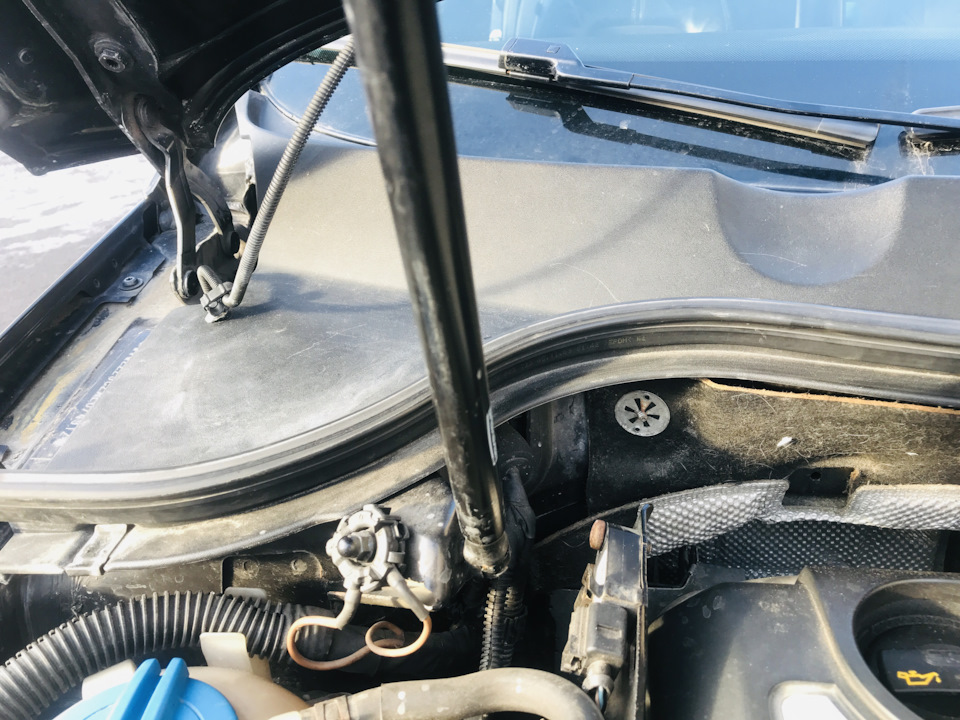

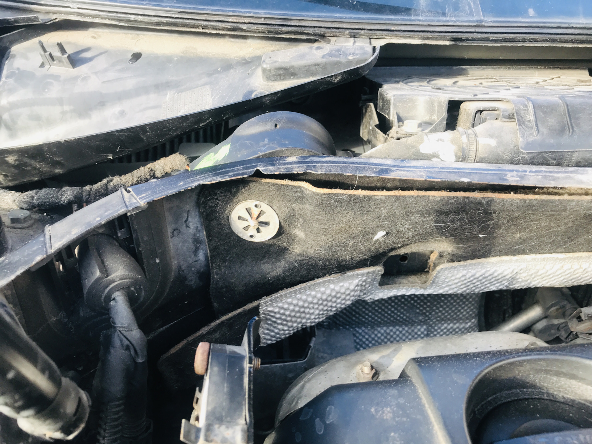

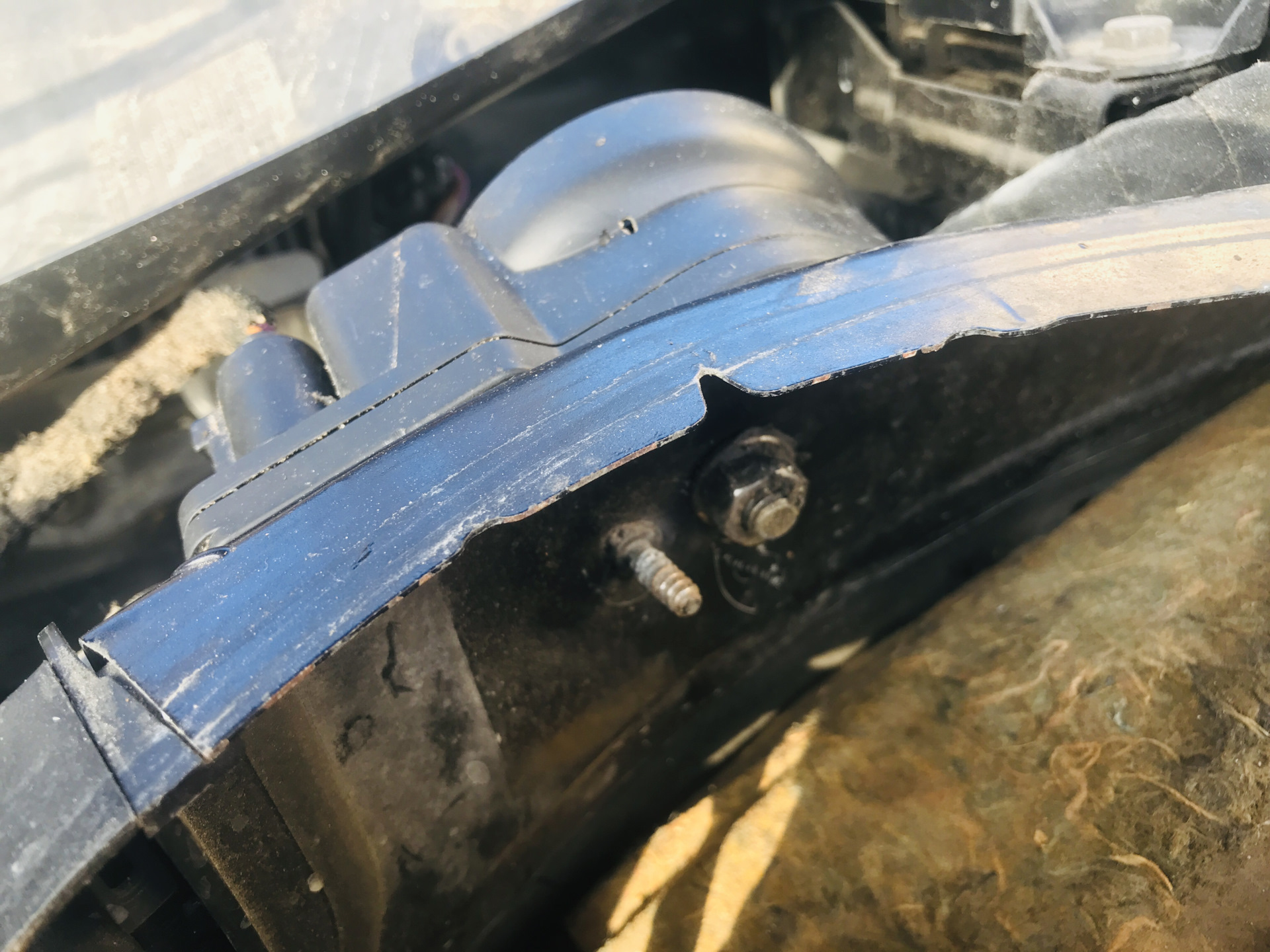

Замена нового (б/у)🥹клаксона заняла 10 минут, так как я вытянул провод из под крыла и запустил его в подкапотное пространство. Высверлив под обшивкой отверстие согласно размерам болта, предварительно сняв утеплитель.
Далее подключение, проверка и о чудо, все работает. Сборка в обратном порядке, готово.

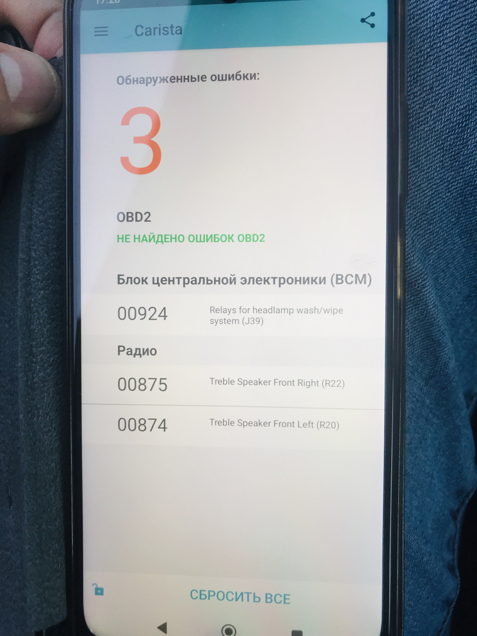

Ошибка ушла. Звук работает. Проще говоря я остался доволен.

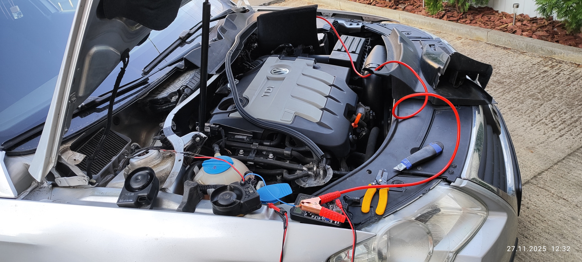

короче все перерыл, 2 сирены пробовал не работают. оказывается у меня + от преда 17 не приходит. масса есть, управляющий 10в есть. пред целый, менял. обрыва визуально не вижу, надо искать. или в чем еще может быть причина отсутствия +?

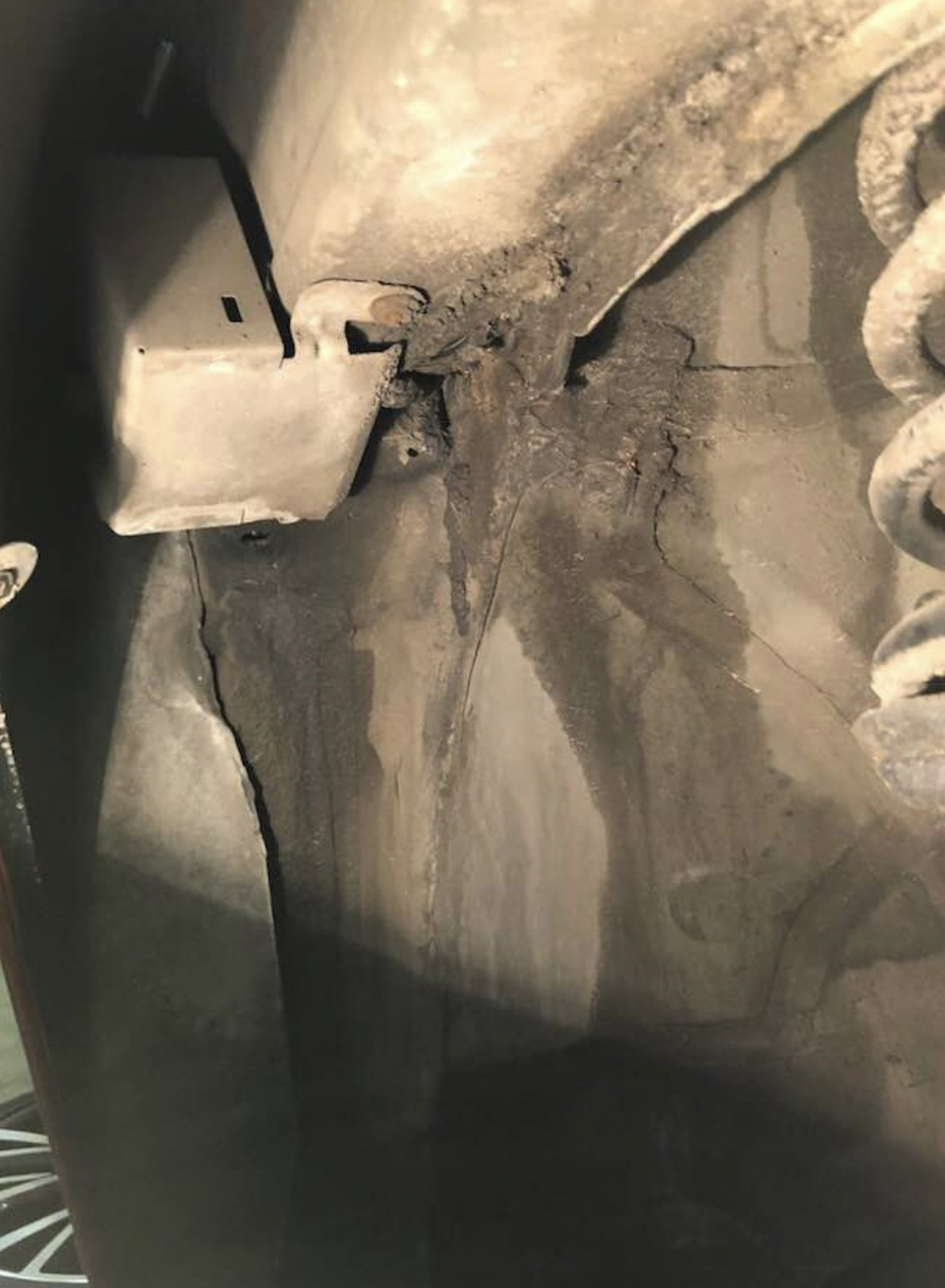

У меня заводская сирена не работала, когда высверливал короб из под подкрылка после вскрытия было обнаружено что там всему хана, акб растекся и потянул все за собой. Заказал НОВУЮ сирену, через Васю тестирую звук — он есть. Сохраняю, закрываю, ставлю на охрану — звука нет, снимаю с охраны — звука нет. Ps все со штатного брелка, доп сигналки нет. Единственное вывел фишку и сирену под жабо, к ЭБУ, что более удобного доступа и сохранности этой новой (не работающей) коробочки
Короче подал прямой плюс с а кума, всё работает! Причем и моя старая сирена тоже. Я на ней просто акб заменил, а так она без грамма окислов.
Остался вопрос куда плюс делся
Так вот же ума не приложу. Пред целый, на него 12в приходит, провод проверяю сопротивление 1. Вот где этот обрыв искать🤦♂️ что мог размотал, вроде целый провод, а дальше в моторный идет, ну это кринж туда лезть

Я бы этот новый сразу вскрывал и менял элементы питания в нем. Так как я тоже брал с авторазбора и проработал он пол года, а потом батарея потекла и вся плата пострадала внутри.
Видел вариант решения проблемы, просто выпаять АКБ, протереть спиртом плату и будет счастие). Но дождусь Б/У, если не решит проблему, буду свои разбирать.
