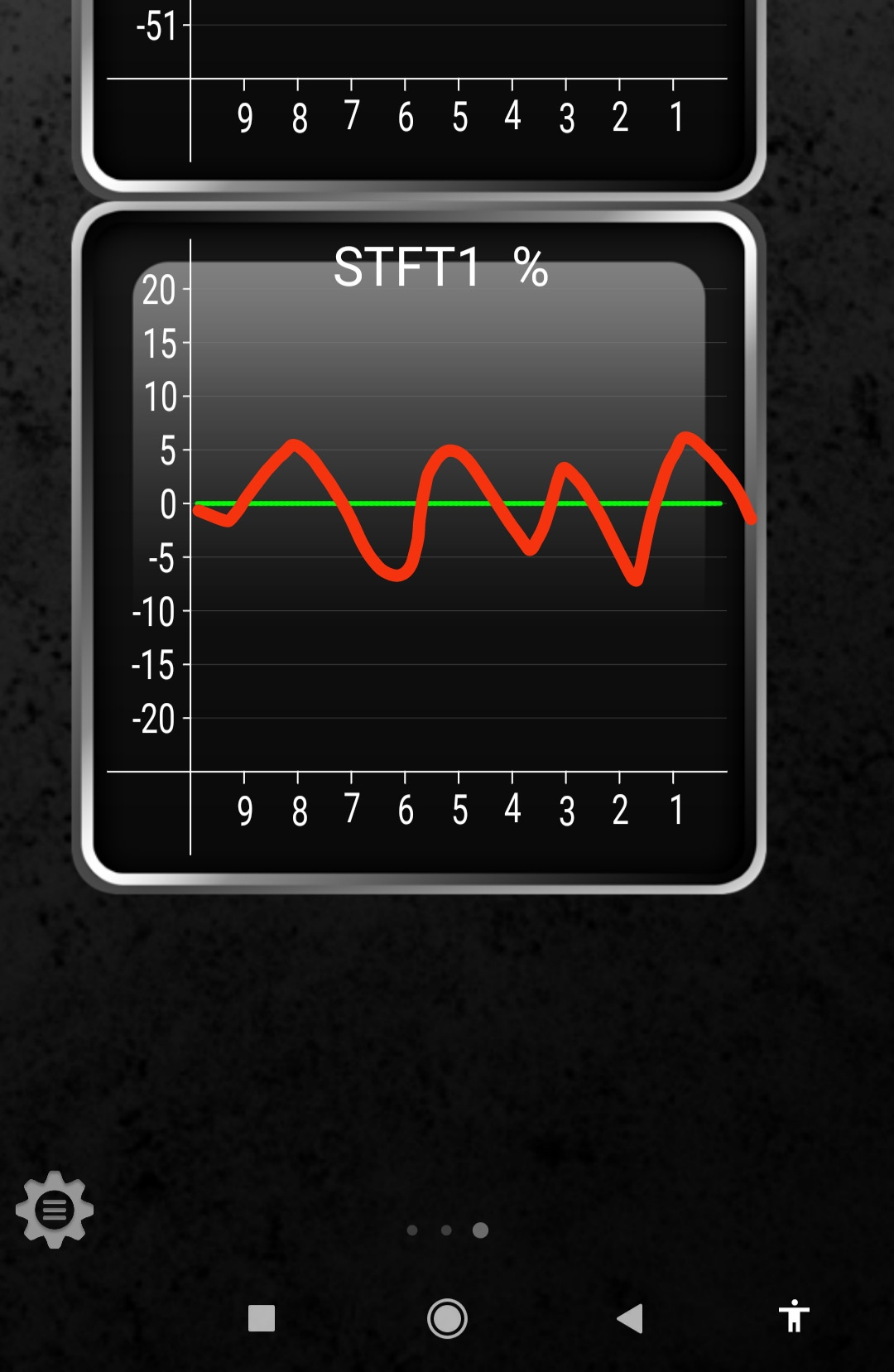

Здравствуйте автолюбители! Начал замечать что мой Ярис начал много употреблять топлива, недавно сделал хронометраж заправил полный бак АИ-95-го проехал в городе ровно 100 км и обратно на ту же заправку в итоге вместилось ровно 16,5 литров результатом не доволен, хотяяябы 10 -ку на сотку, авто у меня утеплена в ноябре купил авто одеяло, заменил резинки на катушках, установил новые свечи фирмы Денсо, прогреваю авто 10-15 мин печь включаю после прогрева авто … После этого я начал по тихоньку искать причины …
1. Заехал на сервис проверить топливную систему и форсунки, форсунки не чистил 3 года, решил по мыть.
2. На след день дома снял ЭДЗ по чистил карбо чистом высушил установил на место и обучил дроссель .
3. Машиной владею 3 года и ни разу не чистил сетку VVTI снял, на вид была чистенькой все равно по чистил) масло меняю каждые 5000 км 5w30.
4. И тут пришло время проверить датчик ДМРВ открутил 2 болтика снял, а он будто в масленом нагаре черненький весь но нагар был только в задней части красной капли … странно

а температура за бортом какая ?, если ярис не нагреть до 80+ эбу будет лить как в марк 2 гфе
по елм еще можно посмотреть расход лв час, температуру при движении есть ли заветные 80+ ну и показания маф сравнить с чьими то у кого такой же двс на разных оборотах, те же коррекции можно глянуть, примерно так должно быть, не выше не ниже )

Эта капля всего лишь температура воздуха на впуске, нить расходомера находится внутри лабиринта, как правило она не загрязняется, проверено лично, большой расход искать начал правильно но свернул не туда, после форсунок нужно заменить свечи и первую лямбду на коллекторе именно она отвечает за дозирование топлива, если жрет бензин а лямбда этого не видит и не корректирует подачу
я тоже думал насчет лямды, но подумал что по чистеть ДМРВ пока обойдется дешевле, посмотрим если случай с ДМРВ не поможет то возьмусь за лямбду …
дешевле заехать на диагностику)
