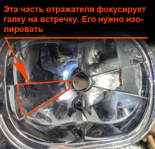

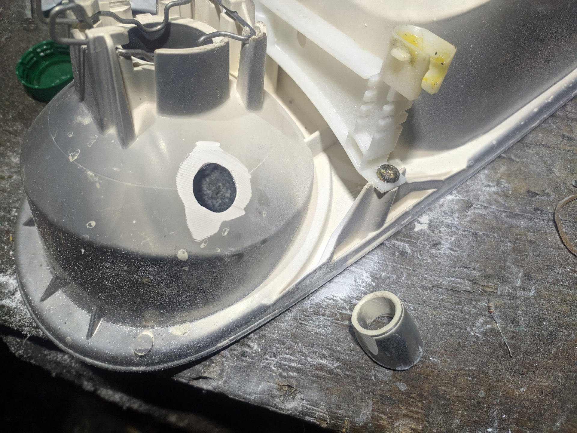

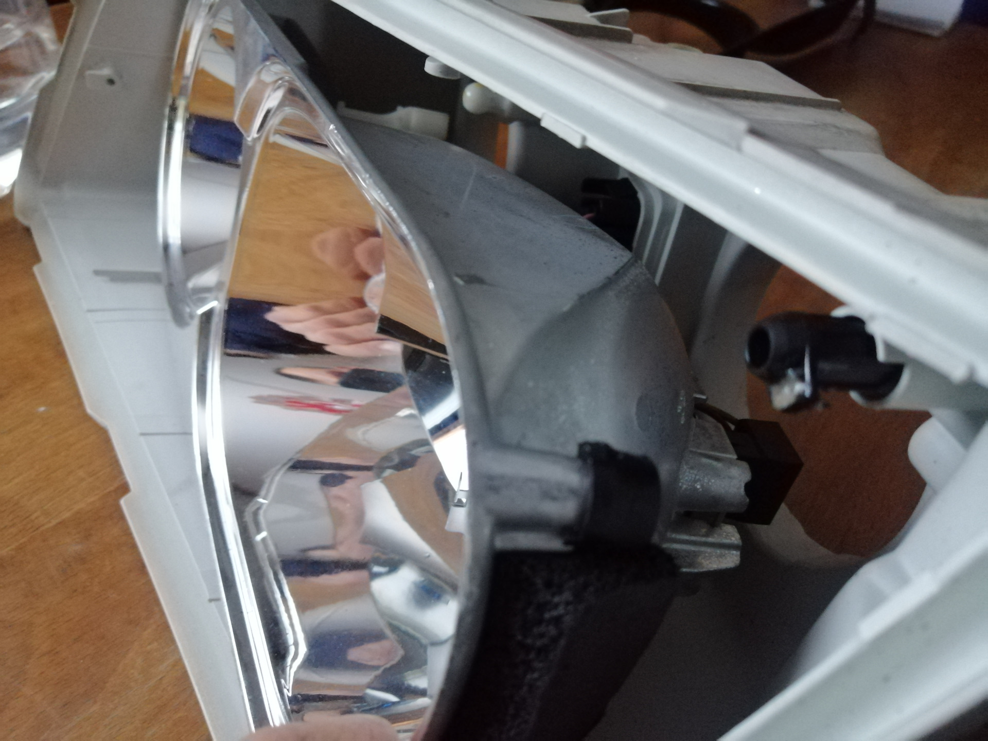

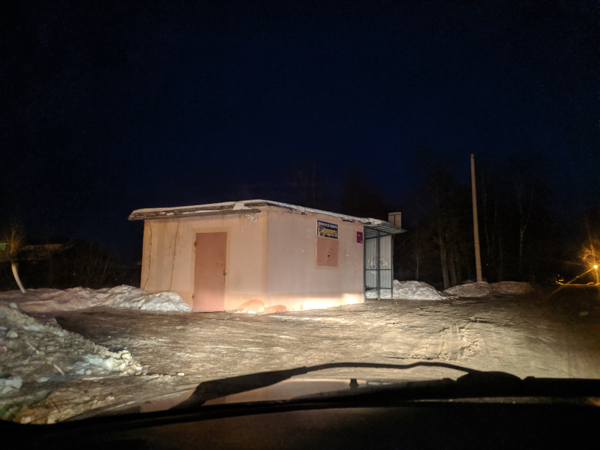

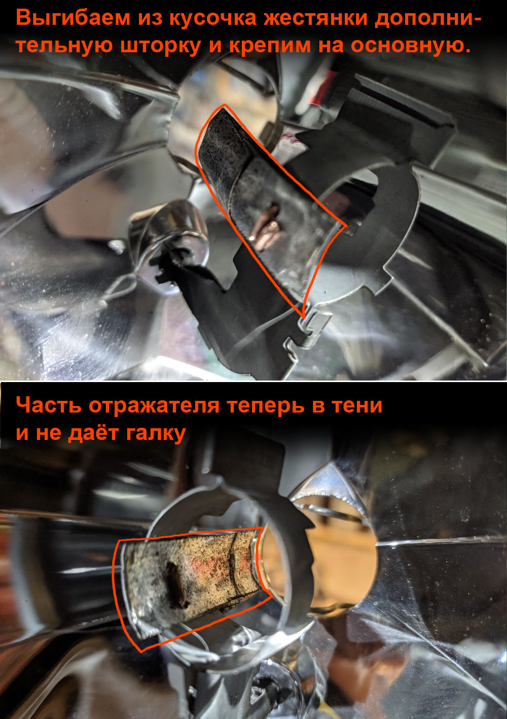

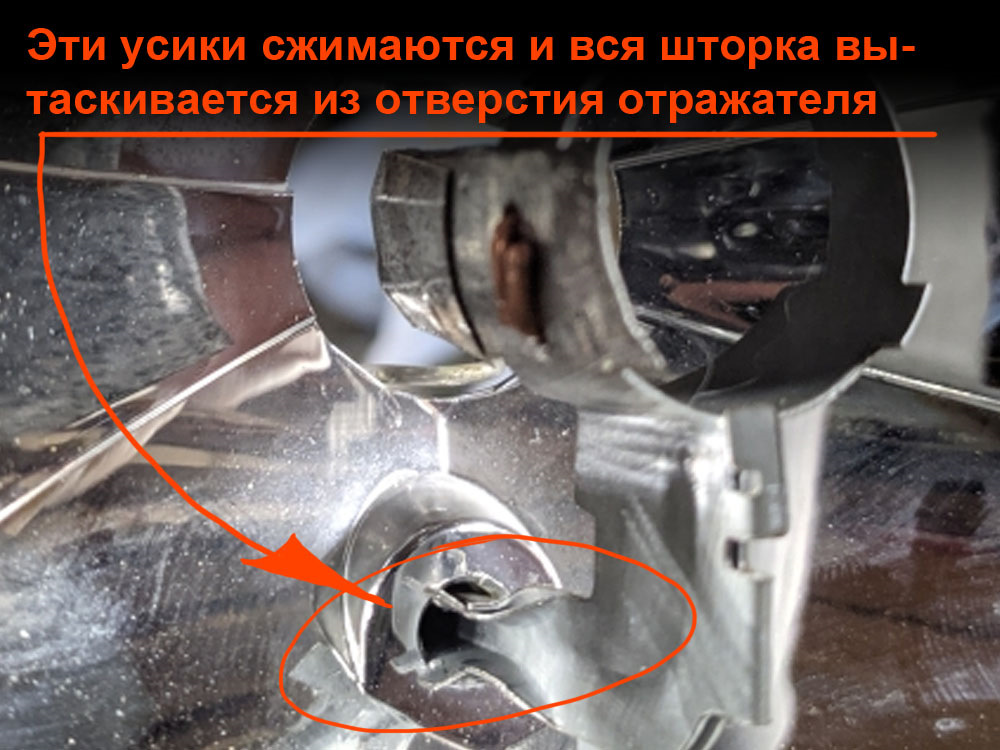

В начале зимы поставил себе фары от рестайла. Так получилось, что правая фара была "американка", а левая с машины из страны, где ездят по неправильной стороне дороги. Пришлось разбирать обе фары и переделывать. В американку путём несложной манипуляции был внедрён габарит. Жертвой патрона стал осыпавшийся отражатель от фары с Москвича. Приклеил на эпоксидку. А вот левую фару пришлось превращать в американку. Поставил, наспех отрегулировал и "прозрел"! Свет шикарный! На переделанной фаре свето-теневая граница не такая чёткая, как на американке, но она гораздо четче, чем на фарах с рифлёным стеклом.
Более наглядно и подробно я не знаю как объяснить, потому выразил всё в комиксах. Рассматриваем, читаем подписи.
Засучаем ссученные рукава, приступаем к переделке. Нам потребуется небольшой сверлильный станок, набор железок, гибочно-рубочный станок по металлу, пара прутьев арматуры, пассатижи, набор проводов, зарядное устройство для аккумулятора (или умыкнутый аккумулятор с "соплями"), прямые руки, твёрдые ноги, холодный разум, горячее сердце и немного жидкого допинга.
Приступаем!
Собираем фару взад, ставим на машину, радуемся.
