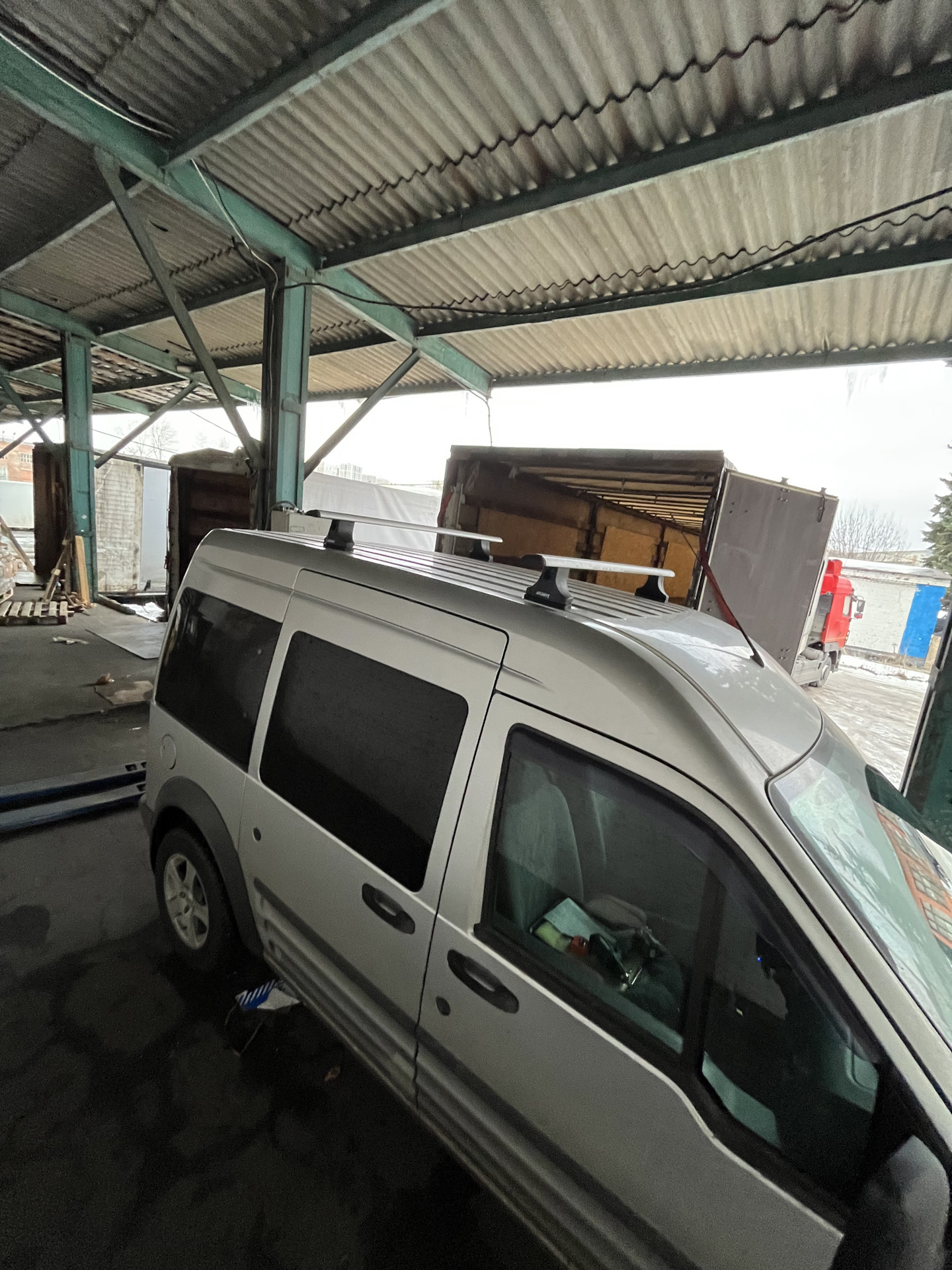

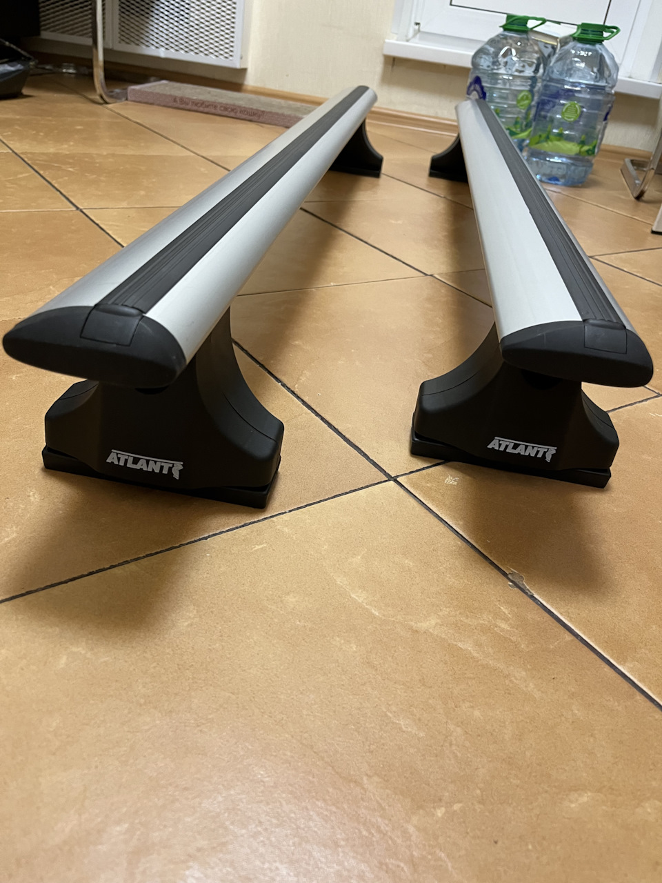

Привет парни. Готовлюсь к установке бокса на крышу. Показываю промежуточный результат. У братишки на Asx стоят такие же поперечины, решил ничего не выдумывать и взял то же самое. Atlant с «крыловидным» профилем.
Но один момент я не учёл, что при креплении в штатные места, а не на релинги, высота получается просто жесть. В двухметровые ворота я теперь не вхож(( высота задней поперечины от земли 2.10м.
Хорошо что, я ростом 196, и наступая на порог сдвижной двери смогу в бокс что то грузить/выгружать)) В общем буду думать что то, пока так оставлю, времени уже особо нет разбираться. Придется наверное релинги продольные ставить, а на них уже аккуратные крепы под поперечины вешать, чтоб бокс в 5-6см от крыши висел. Или если кто знает какие то низкие стойки в штатные места, подскажите по-братски. Сейчас с боксом будет смотреться убого конечно, просвет сантиметров 12 думаю выйдет. Но в любом случае, съезжу в горы уже так, а после по симпатичнее что то придумаю.

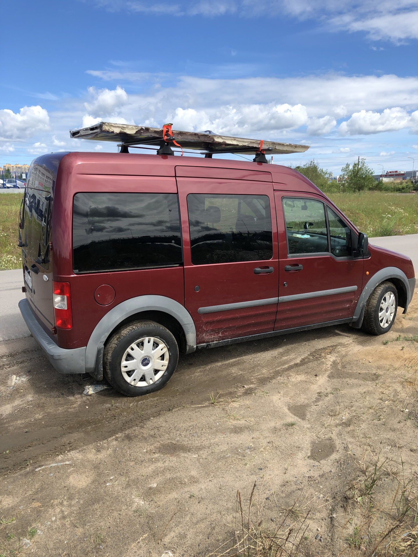

Гудеть на ходу будет это еще не то слово, я летом дверь перевозил, на трассе на 110 км/ч такое ощущение что сидишь в самолете около турбины 😂😂😂

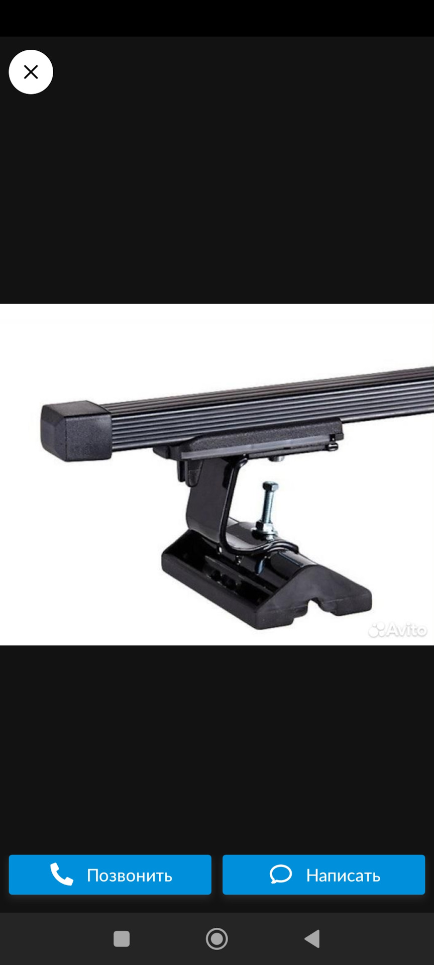

Приветствую, купил себе универсальные поперечины, вкручиваться будут в штатные места. Обычный квадратный профиль, выбирал именно квадратный, чтобы была возможность переделать в багажник. Визуально, расстояние между перекладиной и крышей вроде поменьше будет(но это не точно)), могу на днях помереть, если нужно. Но пока не ставлю, так как от багажника, плюсом литр на 100км. Уже когда понадобиться, тогда и поставлю. Будет примерка запилю пост. Так же в данном варианте, можно подумать и как-то уменьшить резиновый буфер. Фото с авито.
Привет. А можешь хоть картинку показать, как выглядит универсальная. Может я с нее стойку смогу взять, если она ниже, и к этим крыльям приделать. Квадратный профиль будет выть на трассе, с этими профилями потише а любом разе думаю будет. Сегодня 105-110 пробовал, подвывают, но не критично
Фотка в комментарии или не открывается? Да выть будет, но я специально с заделом на полноценный багажник
Фотку увидел, сразу не открылась почему то. Теоретически можно мое крыло к такой стойке приколхозить. На рынке надо посмотреть его, покрутить в руках

Универсальное крепление тоже очень высокое.

Есть несколько вариантов. 1й — крепишь квадратную трубу через проставки (самодельные). Сверлишь в трубе отверстия встовляешь болт, затем проставка, резинка и крепишь. Высота будет зависить от высоты проставки.
2й доступный вариант каждому, когда к трубе приваривается уголок и пластина.
Сварка и болгарка💪🏼
Так то да, делов как будто вообще не много, и бюджетно выйдет. Бокс буду забирать, спрошу еще у чуваков в магазе, что они посоветуют
