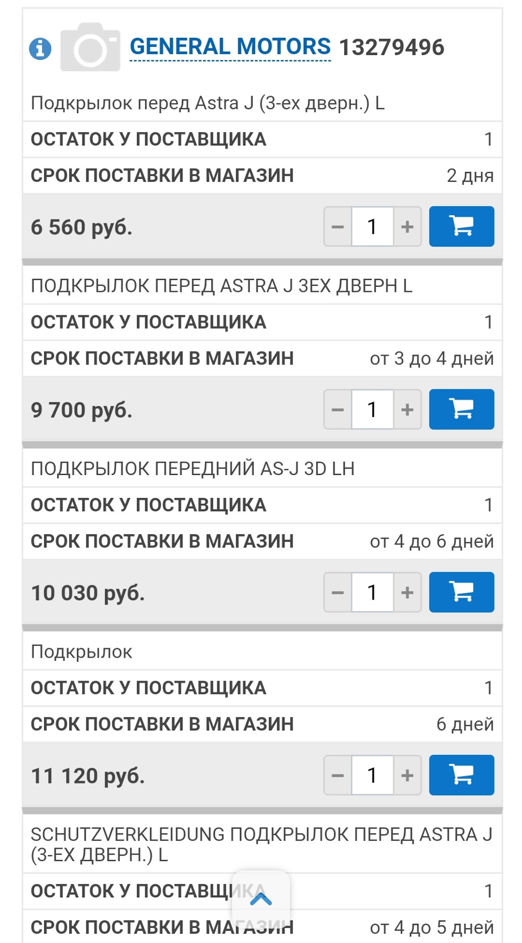

Подкрылки не брал? Пыльник бампера нижний?
Нижний пыльник у меня живой, а вот локер левый надо бы заказать.
