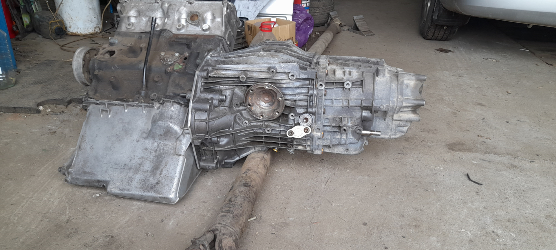

Не перевелись ещё умельцы, я тут на днях в фольксваген т3 кпп от ауди к верх ногами ставил чтоб было 5передачь в перёд😁
Сфоткаю и добавлю потом.
