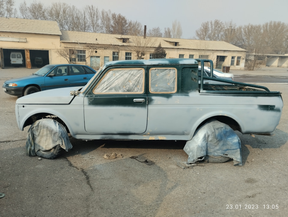

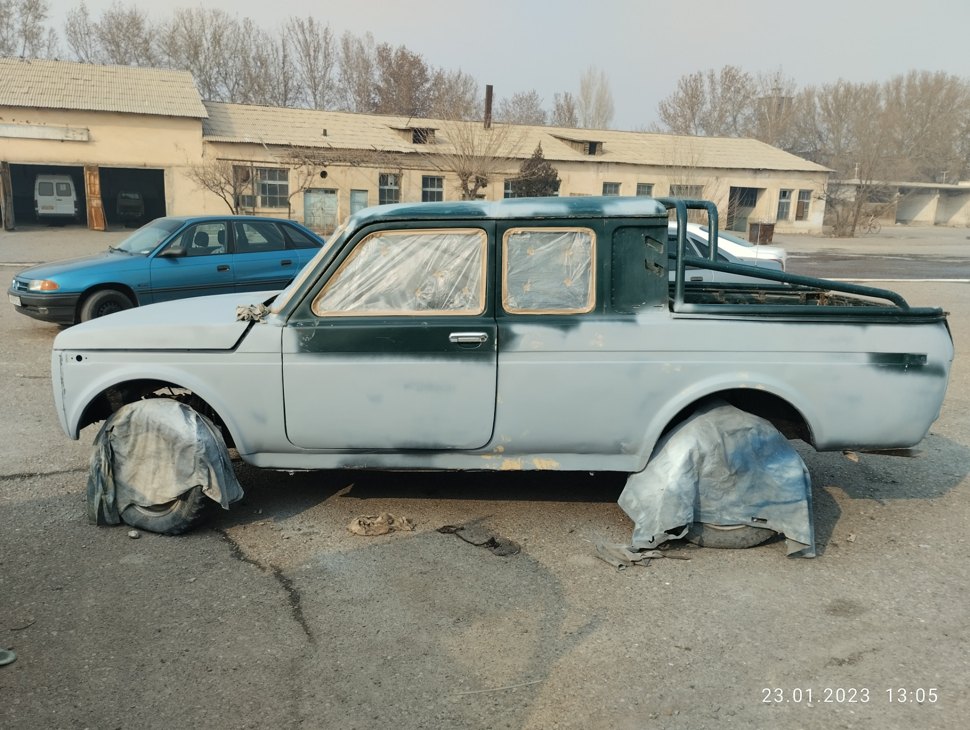

Подготовили кузов к покраске:

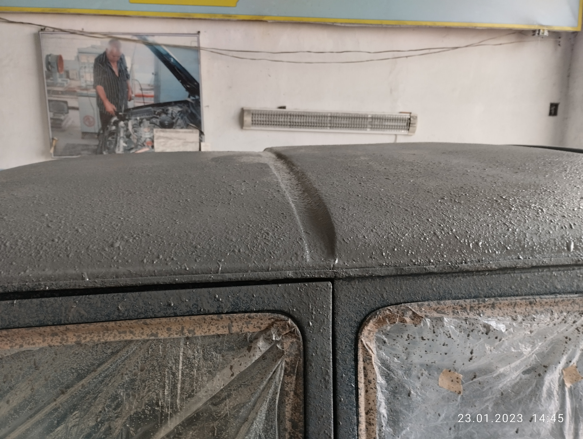

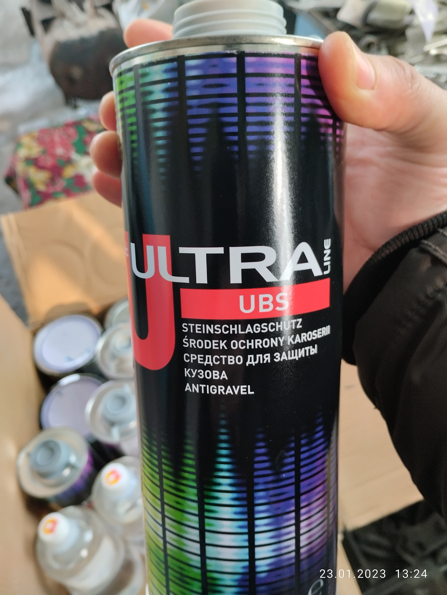

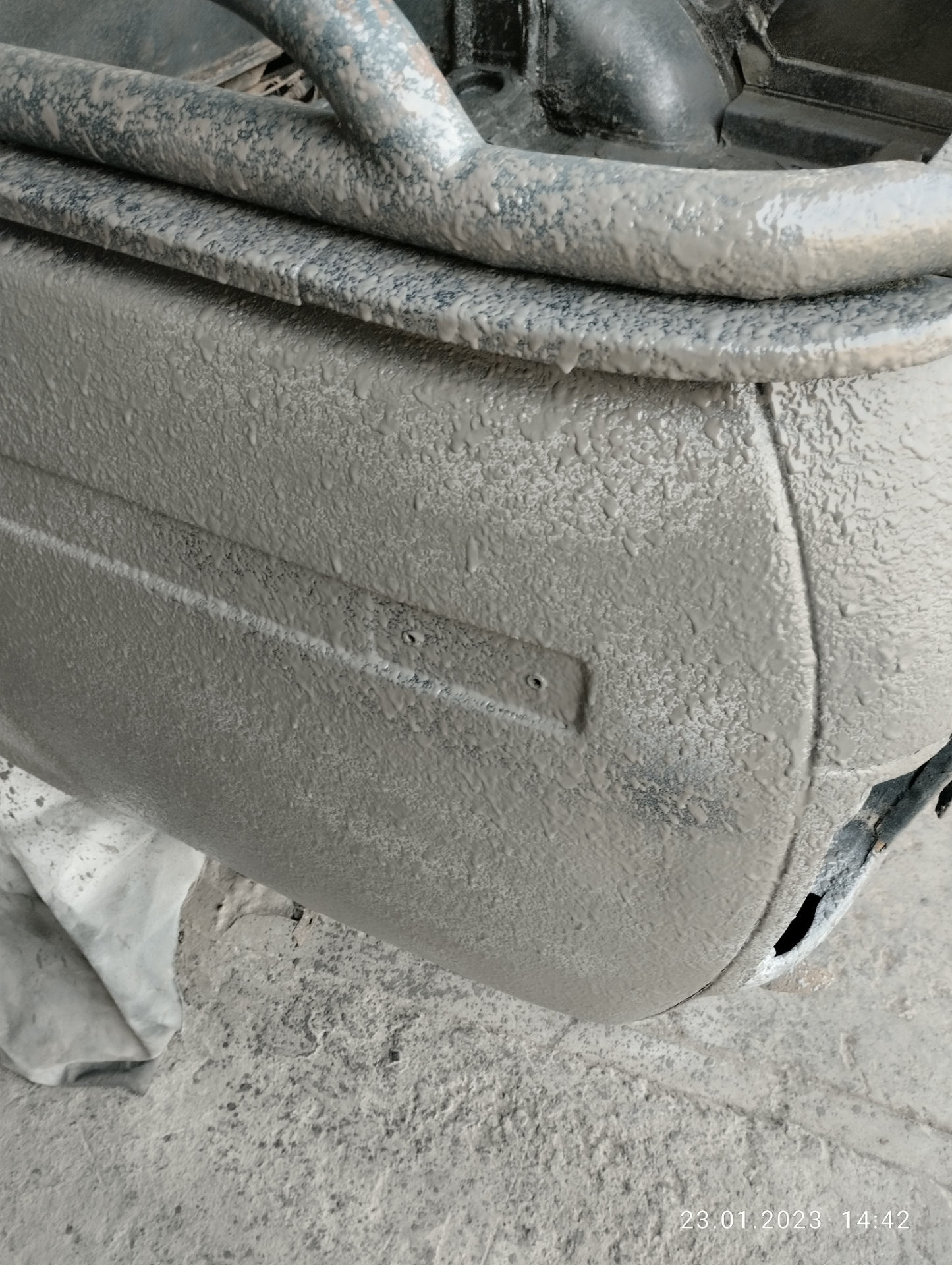

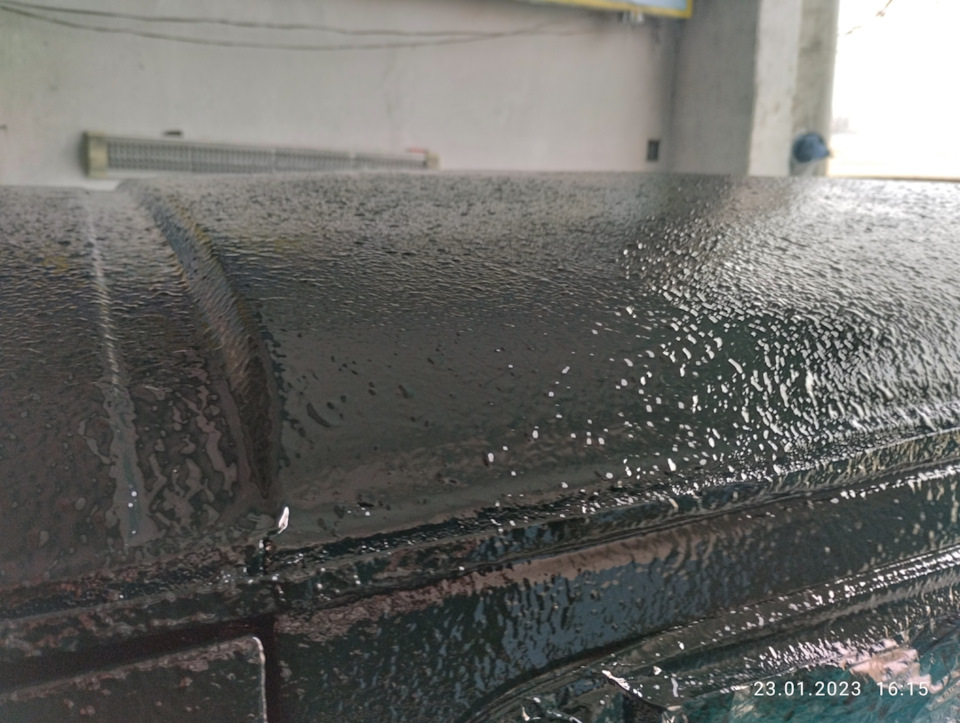

Решил нанести полностью на кузов антигравий, ушло 6 банок по 1кг:

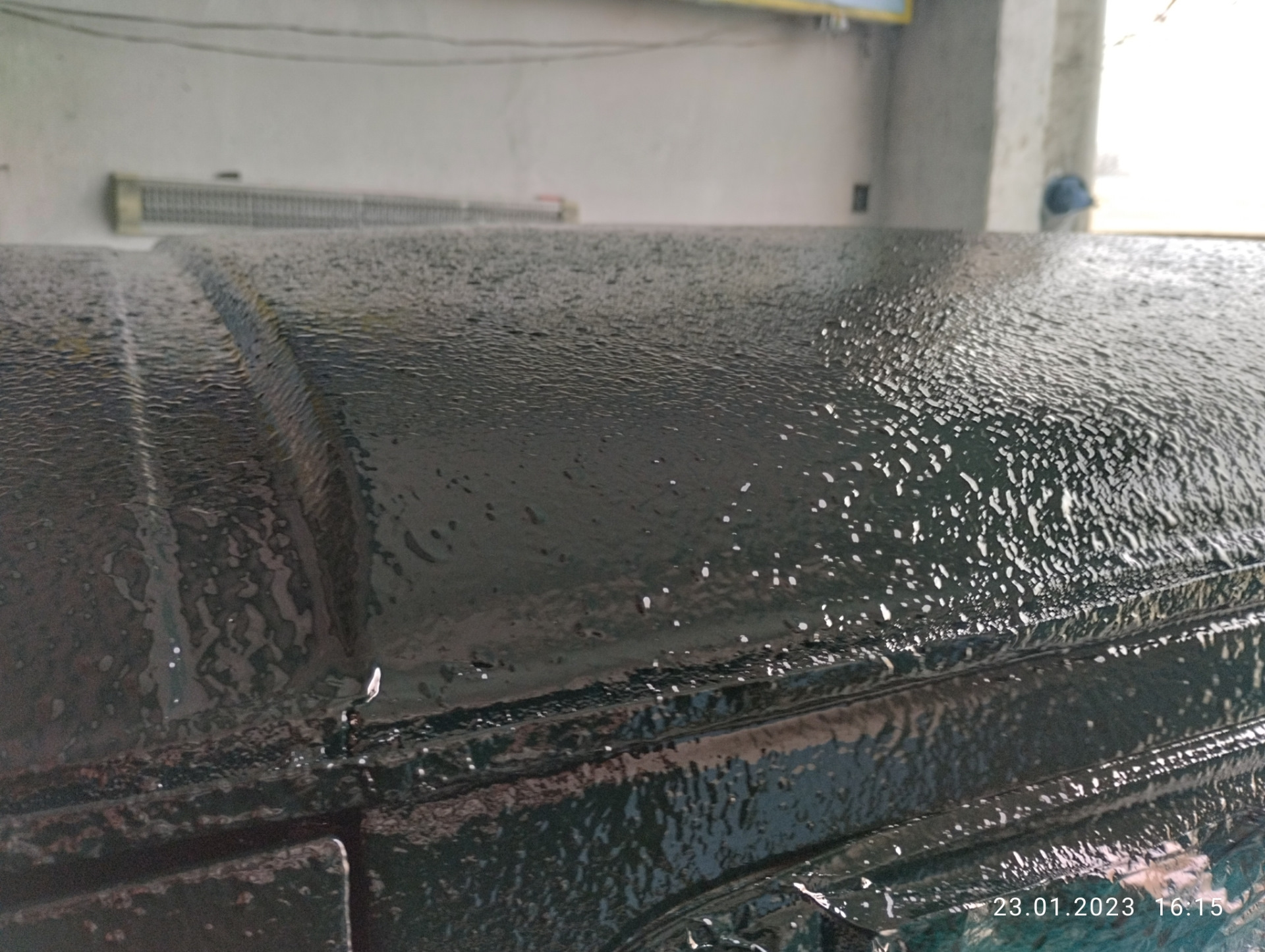

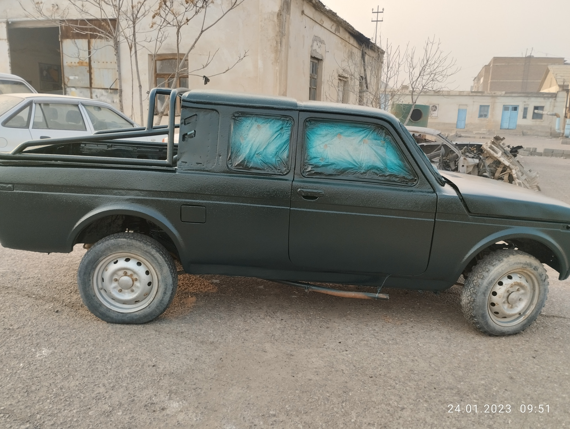

После нанесли несколько слоëв краски на что ушло 4 кг краски
Результатом доволен, лучше чем было…

Я антигравий бодяжу перед нанесением, меньше плевков и фракция на кузове симпотичнее
Подскажи, чем бодяжишь?
646 растворитель
BadBoy89
+ расход меньше в три или даже в четыре раза, не получилось точно узнать, сначала залил машину 8 л ( 8 баллонов ) а на крышу бодяжного, причем грамм 100-150 растворителя всего долил в новый баллон, потратил 1/4 не больше ) .

Мда, необычно… А что мешало антигравий только на низ кузова нанести, а остальную часть просто покрасить?
Места обитания авто на фото, перестраховался…
chickennio
Я так окрасил свой авто, т.к. общий вид, легко скрыть дефекты кузова, простота в использовании и локально покрасить проще и еще более толсты слой ЛКП может это тоже хорошо )
