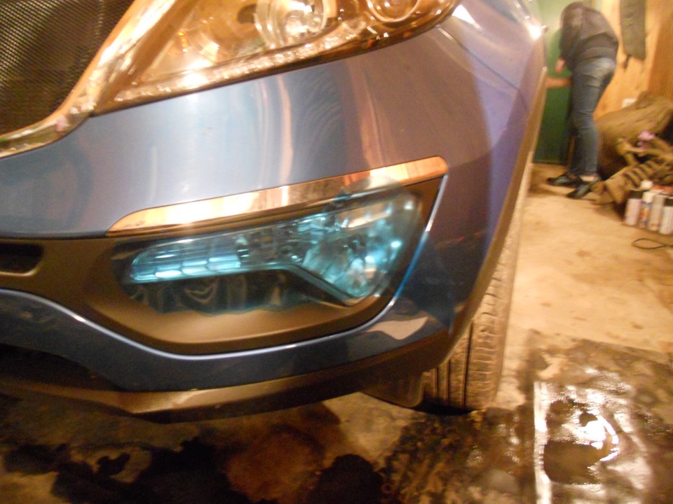

Решил попробовать затонировать противотуманные фары, делал это в первый раз, строго не судите:)
На авторынке приобрёл пленку голубого цвета(1м/30см). Вышла мне покупка в 300 рублей.
В гараже у друга начали творить "чудеса", продолжалось волшебство около 3 часов:)))

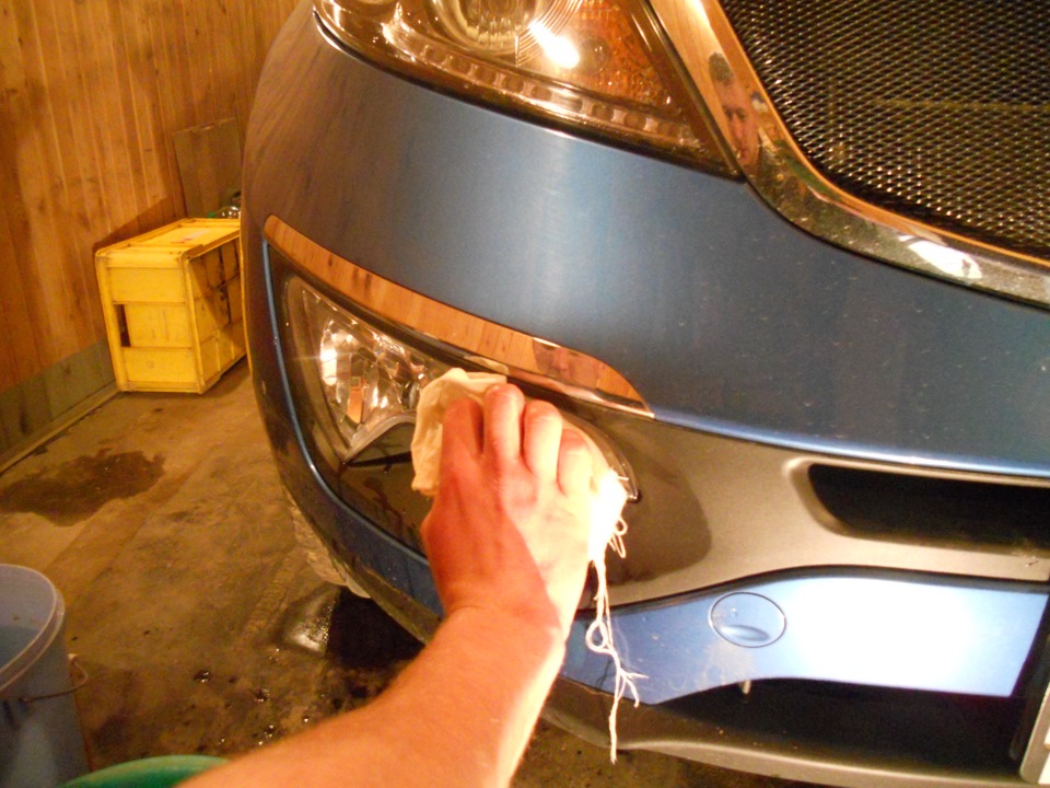

1. Мыльным раствором тщательно, ПРЯМ ТЩАТЕЛЬНО мыли фары))
2.Насухо протирали фару прорезиненной тряпкой, во избежание разводов.

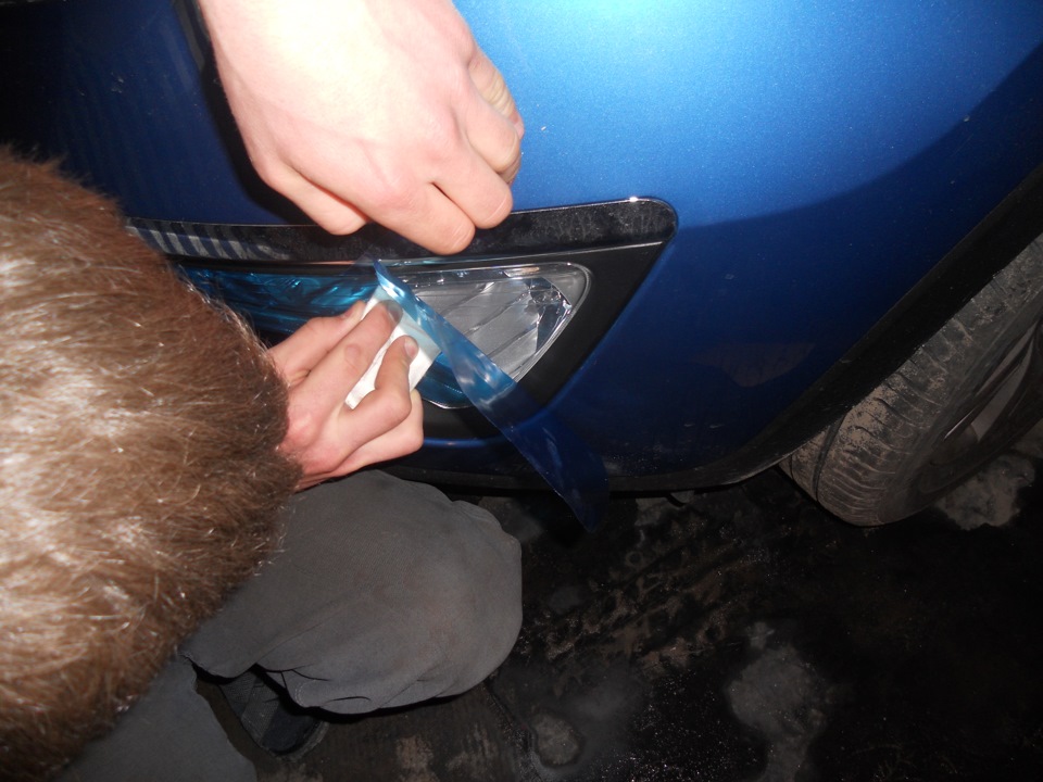

3.Приложили лист плёнки к фаре и отмерили необходимую длину.

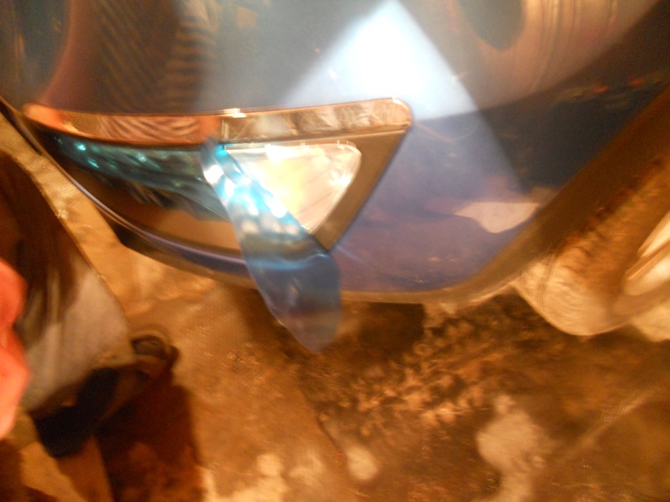

4.Далее, мы постепенно начали наклеивать плёнку на фару, разглаживая её по форме(с помощью карточки пластиковой и фена, плёнка становилась эластичнее).
5.Аккуратно, по краям фары убирались излишки плёнки ножом.

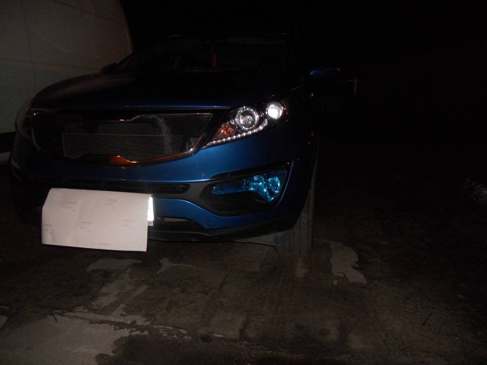

Ну так то согласен. Но пусть с начало попробует объяснить причину остановки.
смотрится прикольно, но могут лишить прав
вот пидры-то обрадуются, увидев синие огни на передней части транспортного средства))) а свои возражения изложите, как обычно у них принято, в протоколе, а потом — в суде.
