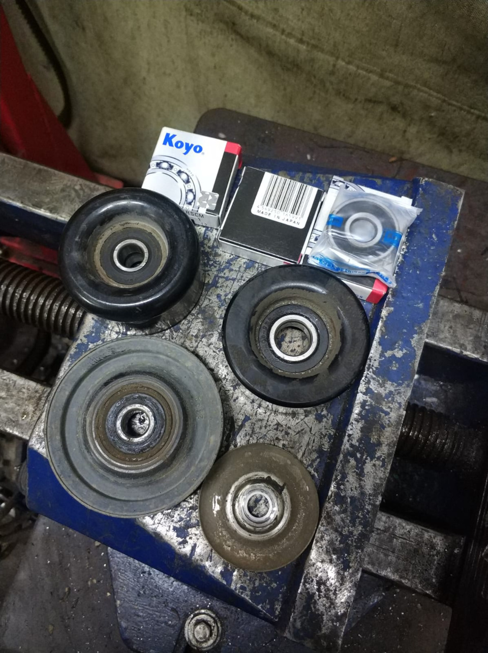

В прошлом году появился мерзкий гул роликов, после мойки или в сырую погоду. Покрутили ролики, показалось, что они в хорошем состоянии, а ремни были немного уставшие, их и заменили. В этом году, после заморозков, гул вернулся. Почитал БЖ в нашей ветке, закупил три подшипника Koyo и заменил.
Запчасти на фото: 63012RSCM
Заводим машину и, вуаля, а мелкий гул никуда не делся. Диагностика со стетоскопом результата не дала. Буду на следующей неделе смотреть обводной генератора, только в него еще не залезли.

Надо будет как нибудь в свободное время снять все ремни и проверить её
Вот я на её тоже грешу. Так как всё уже заменил, а свист только усилился.
+шкив гура, +шкив кондея…
А про них я не подумал. Подозреваю, что подшипник в них не заменить?
ну почему, меняется так же
Может, совершенно случайно, есть инфа какие именно там подшипники?)
NSK 35BD219 — шкив кондея, снимается отдельно- сначала муфта, затем шкив.
шкив гура стоит на валу, подшипник тоже на нем внутри- обычно там 6203, но это уже лучше сразу и ремкомплект брать — отчетов много на драйве.
начни с кондея — его можно легко проверить покрутив шкив без ремня.
Ром, а помпа как гудит, и есть ли там подшипник. А то меня этот свист уже тоже достал
ну. кстати да- может шуметь, но подшипник там не съемный.

У меня тоже так было. Генератор снял и отвез на ул. Восточную на переборку. Заменили подшипники, обслужили и скрежет пропал. А сам заодно ещё поменял подшипник кондея. В магазине "трансподшипник" подобрал. Собственно он не редкий. Есть в наличии.

Ром, привет. А гур, у нас идёт на подшипник или втулка. И как он себя ведёт когда данная часть выходит из строя. Я имею ввиду в части посадки вала
свистит и скрежещет — как и все подшипники. шкив его одет на вал, а на валу внутри подшипник. единственный.
