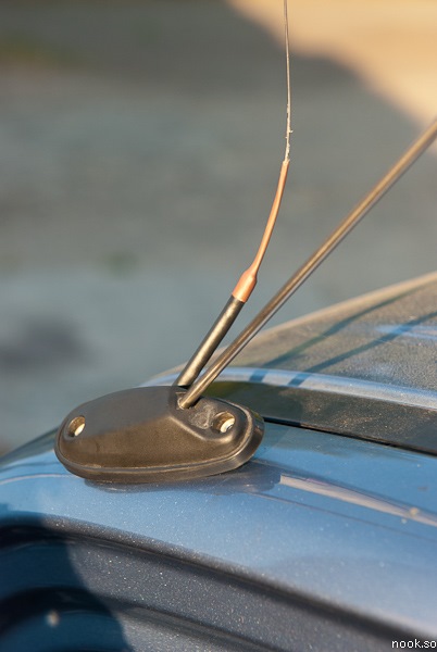

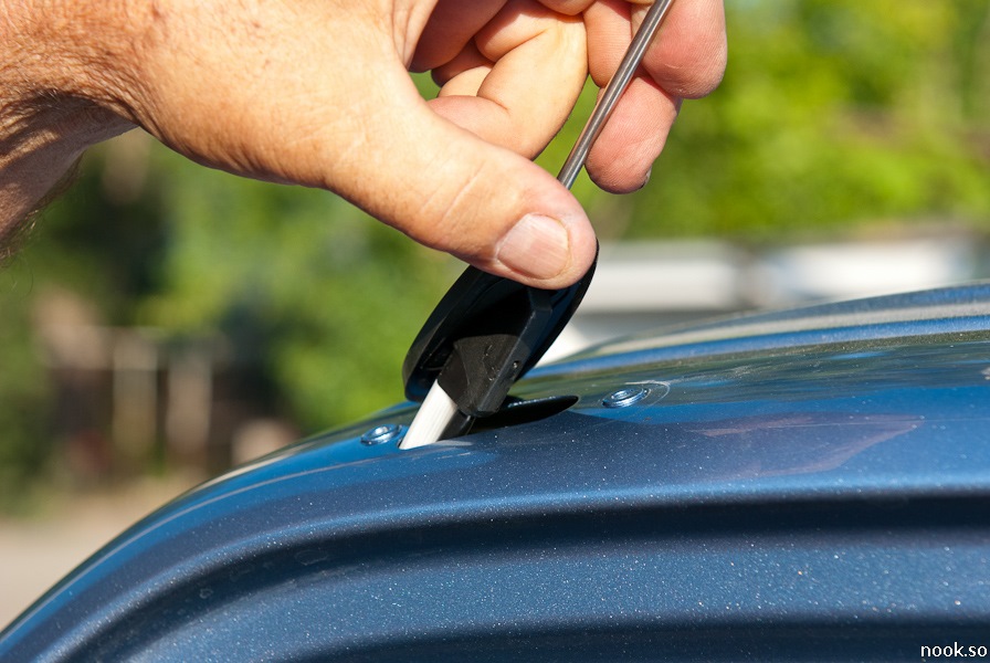

Решил попробовать. Что из этого вышло — можно посмотреть дальше на фотографиях. Решено было не сверлить в кузове лишних дырочек, и не дырявить резинки, а попробовать протиснуть кабель (RG-58) в родное крепление магнитольной антенны.
Чтобы ее снять — нужно открутить два винтика.

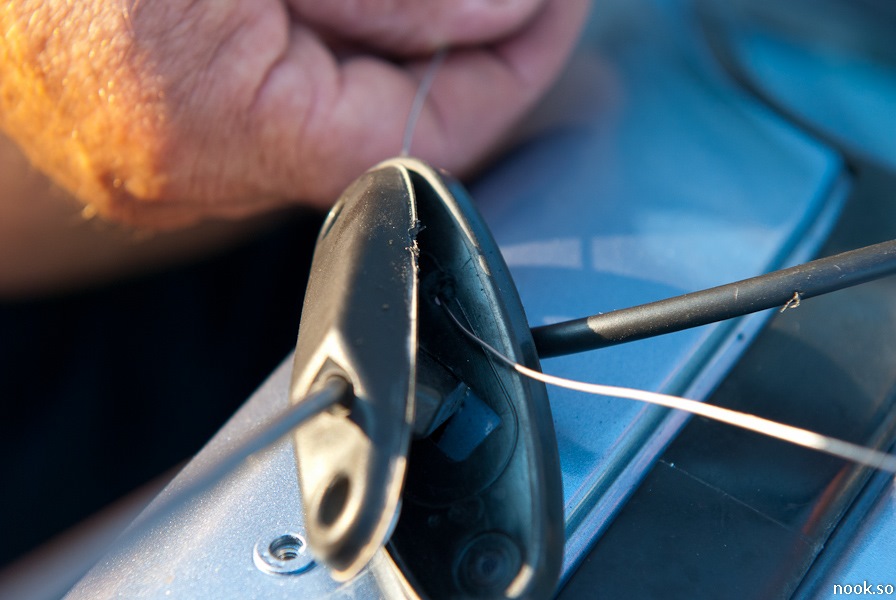

Антенный кабель уходит вниз по стойке и выходит возле коробки с предохранителями через круглое отверстие (сфотографировать тяжело). Я с отцом минут сорок пытался и сверху, и снизу просунуть проволочку для протяжки кабеля, но так и не вышло. Получилось только когда засунули одну протяжку сверху, до середины стойки, одну — снизу. Оба конца вытащили через отверстия для клипсы, удерживающей пластиковую накладку и скрутили — готово.

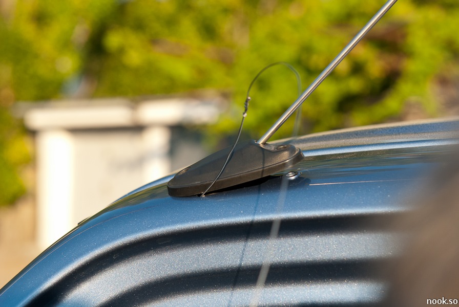

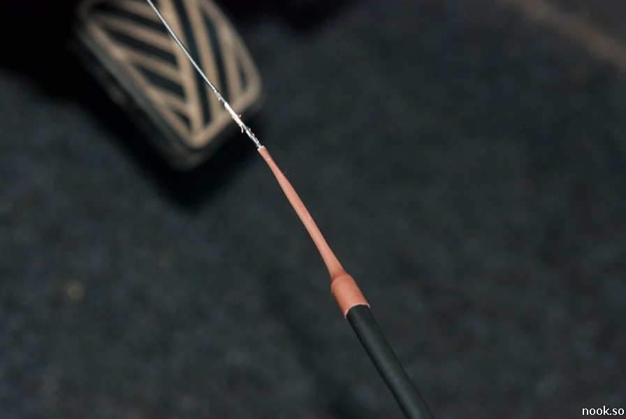

В конец кабеля была вставлена протяжка, сантиметров на десять, стык залили термоклеем, а сверху усадил и растянул термоусадку, чтобы избавиться от прямых углов, которые могли бы где-то в стойке застрять.
Протягивать лучше снизу-вверх. Внизу провод уходит под прямым углом в стойку, и его туда проще толкать, неже ли вытягивать.

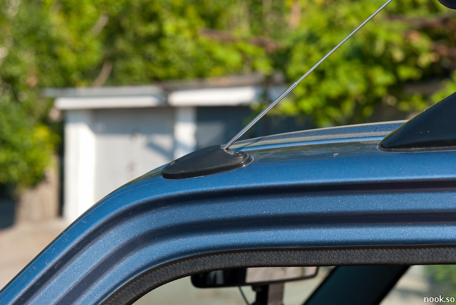

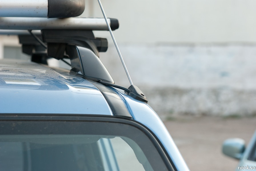

В резинке-прокладке крепления антенны просверлил отверстие диаметром 5мм, туда как раз внатяг вошел кабель. Далее срезаем немного резинки, и чуть-чуть высверливаем торцом сверла пластик, чтобы между ними лег кабель.
Все стыки можно смазать силиконовым герметиком, и пойти выпить чаю — самая трудоемкая часть процесса завершена. Дальше — можно без всяких хитростей просунуть кабель под рейлинг, там как раз есть неприкрытая канавка. Хотя, если есть желание прорезать черную накладку канала — то можно уложить в него, тогда кабеля не будет видно вовсе. Вот так это смотрится в сборе. По-моему весьма аккуратно.

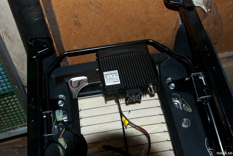

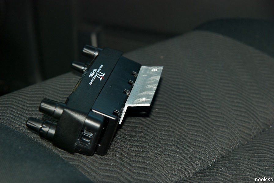

Теперь займемся внутренним убранством. Вариантов крепления трансивера существует миллион, вот некоторые из них: — в место оригинальной магнитолы, заняв 1 слот (не эстетично, т.к. трансивер уже, чем 1 DIN) — в багажник (далеко тянуть все провода) — под сиденье Я выбрал последнее, по-моему самый оптимальный вариант для тех, кто по капот не плавает в жиже. Располагать лучше под водительским, оно меньше двигается, и тянуть провода не так далеко. В первую очередь нужно снять кресло, в этом нет ничего сложного — нужно открутить четыре болта и отключить разъем подогрева. Далее — переворачиваем кресло и смотрим, куда можно прикрутить П-планку крепления трансивера. Я использовал место в передней части сидения, там было одно свободное отверстие, и одно пришлось просверлить.

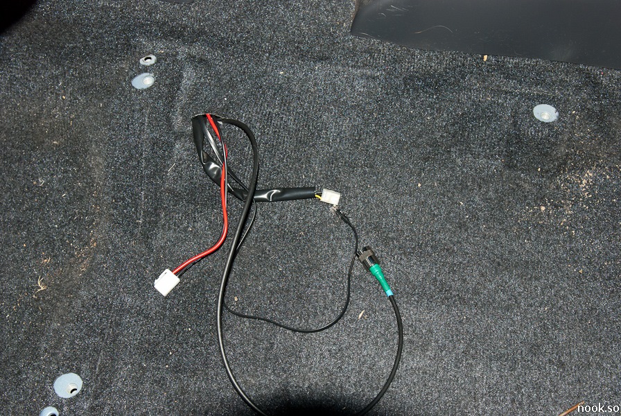

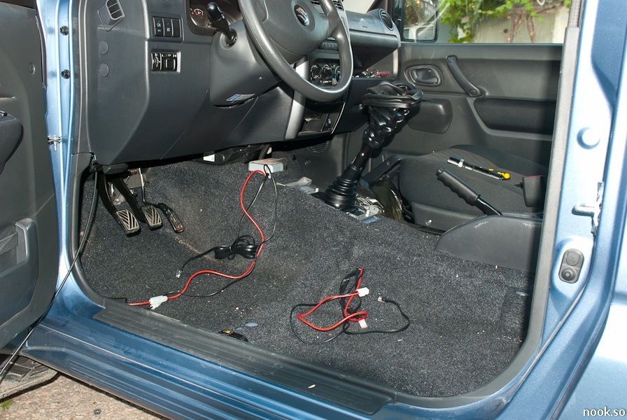

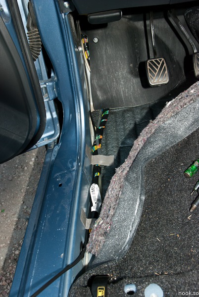

И вид сверху. Предупреждая ваши вопросы — ничего не мешает, ногами не цепляю. Теперь время тянуть провода. Фидер (антенный кабель) я протянул под ковролином, для этого нужно снять панель, за которой динамик и открутить шайбочку, которая прижимает ковролин. Панель с решеткой динамика закреплена защелкой, и не пытайтесь ее крутить, несмотря на крестообразный паз. Ее нужно вдавить внутрь отверткой (надавливая на крестовину) и одновременно потянув на себя панель. Или просто выколупать плоской отверткой :) Далее поднимаем ковролин и протягиваем кабель вдоль уже имеющихся магистралей. Выводить конец логичнее всего через прорезь, откуда торчат провода подогрева кресел.

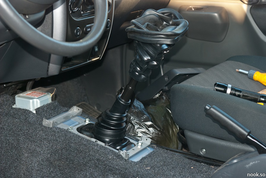

Следом за фидером нужно протянуть силовой кабель, и кабель выноса панели управления. Для этого задираем наверх резиновый чехол ручки коробки, откручиваем 4 болта крепления пластика и снимаем последний.
В протяжке проводов нет ничего сложного, я просто пустил их со стороны контроллера подушек безопасности (металлическая коробка за рычагом) во все то же отверстие, откуда выходят провода подогрева сидения и фидер.
Все лишние провода отлично помещаются в место между контроллером и рычагом. Ничего не мешает и не торчит. Теперь можно обратно устанавливать водительское кресло.

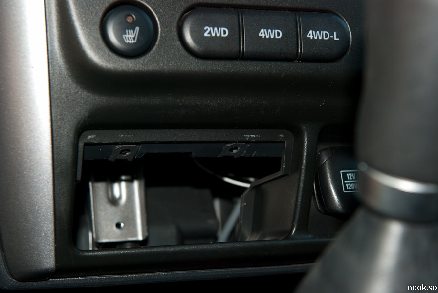

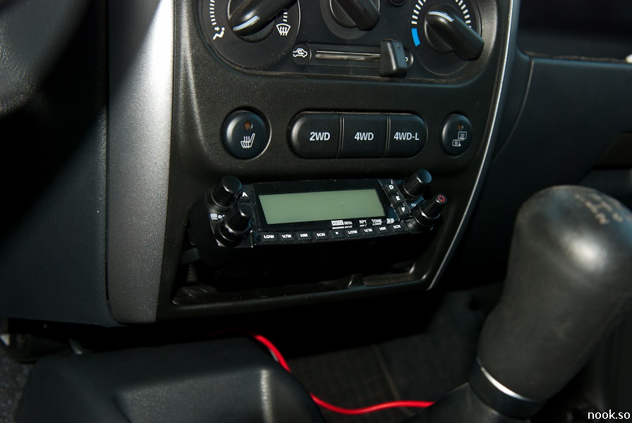

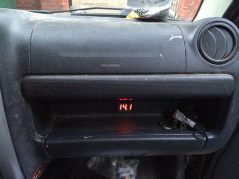

"Голову" я решил ставить вместо пепельницы, это вышло супер-удобно, и без всякого напилинга родного пластика. Для этого нужно вытащить чашку-пепельницу, а затем открутить 3 самореза, на которых крепятся ее направляющие (два сверху и один в глубине).
Крепление головы я сделал из куска 20мм алюминиевого уголка, который немного разогнул. В нем просверлил 2х3мм отверстия под болтики "головы" и 2х5мм под крепление в пепельницу. Вот так:
Питание временно подключил в прикуриватель, т.к. закончили мы работу в двенадцатом часу перед поездкой на мыс Тарханкут. Позже переподключу по-нормальному. В итоге все выглядит так:
