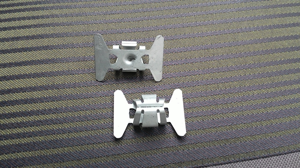

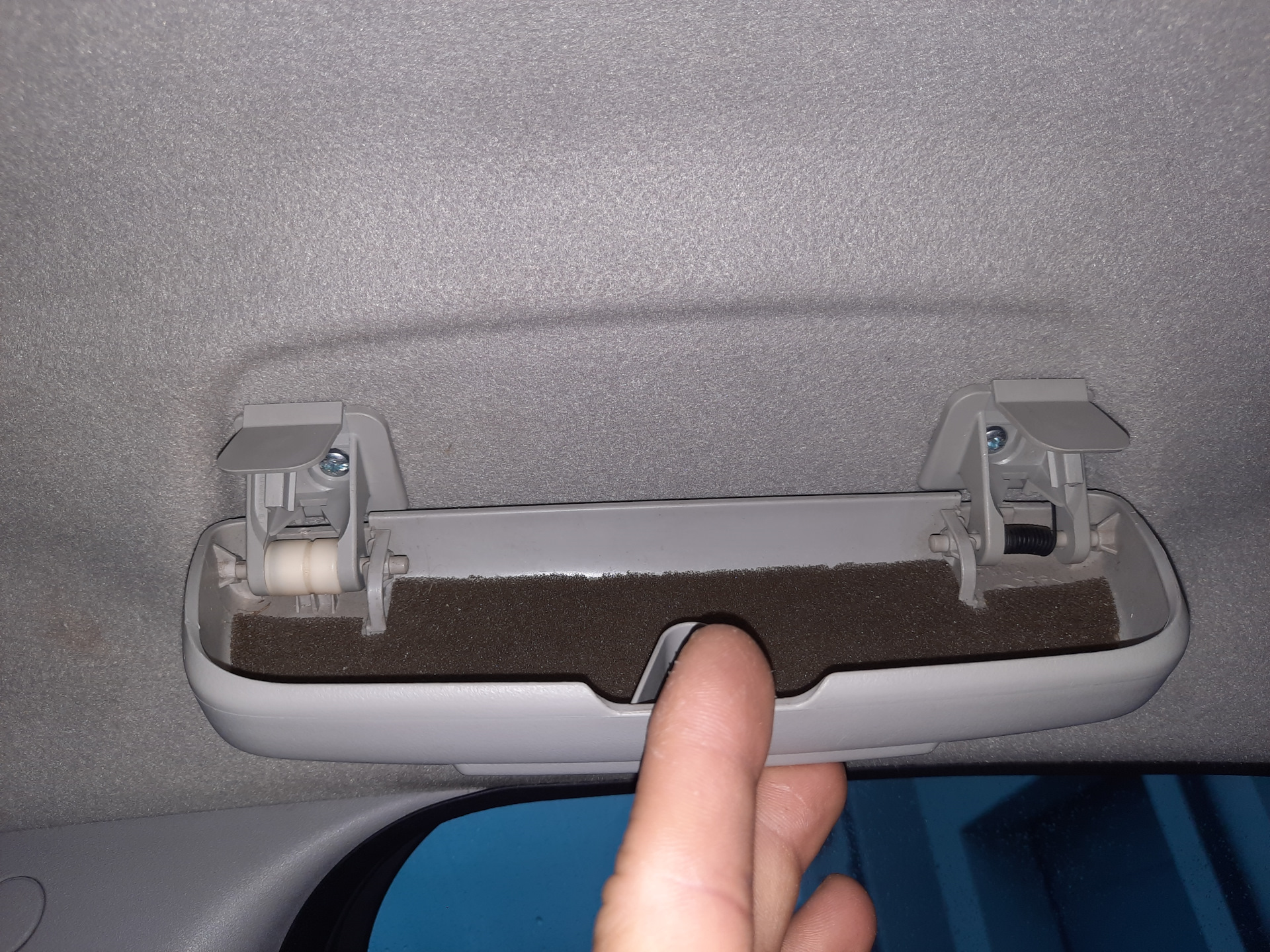

Купив на разборке очечник, сделав под него отверстия в потолочине, столкнулся с тем, что не было заводских клипс для его крепления.
Напомню как они выглядят:
Проблема заключается в том, что их не так просто купить и стоимость на них, как будто они из дорогих металлов изготовлены😒

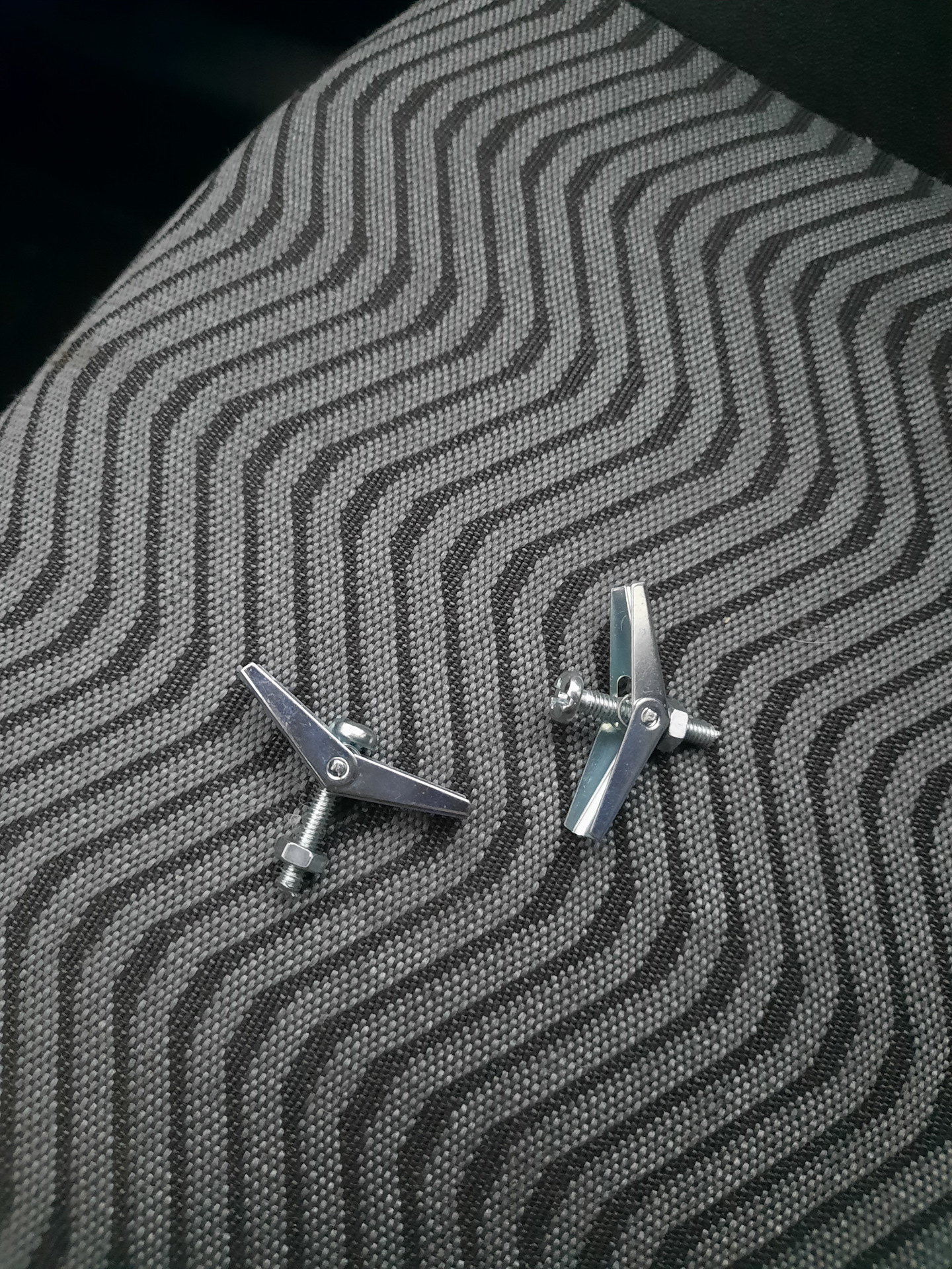

Пролежал с пол года в бардачке мой очечник, я психонул в один день и поехал в строительный магазин искать решение😁
И вуАля вот оно:

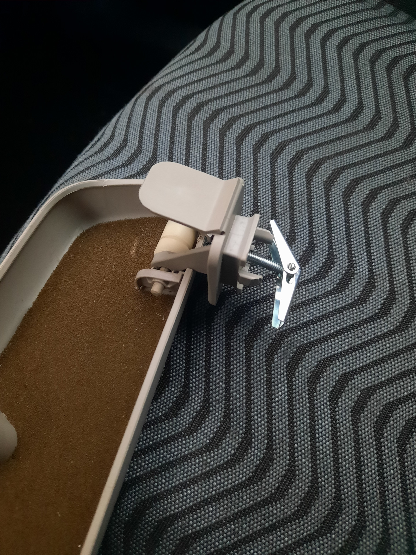

Суть в том, что оба края сжимаються, и вставив в отверстие становяться в положение, которое вы видите выше на фото. Болт м4 был длиноват, я их укоротил.

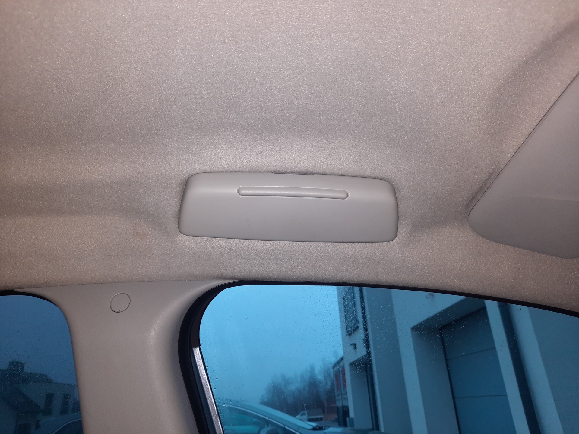

Вот таким образом, я его ПОБЕДИЛ 😎
Цена вопроса сущие копейки)
