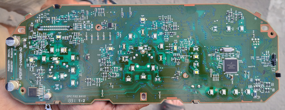

Здравствуйте, а как быть если я купил приборку с большим пробегом, а мой на 50.000км меньше?
Только вскрывать и править EEPROM. Данные приборки "по шнурку" не мотают пробег назад.
А как это можно сделать поправить и где этот EEPROM
Нужен специальный прибор, чтобы слить и поправить прошивку. Где-то на плате. Поищите поиском, думаю у кого-то должно быть фото.

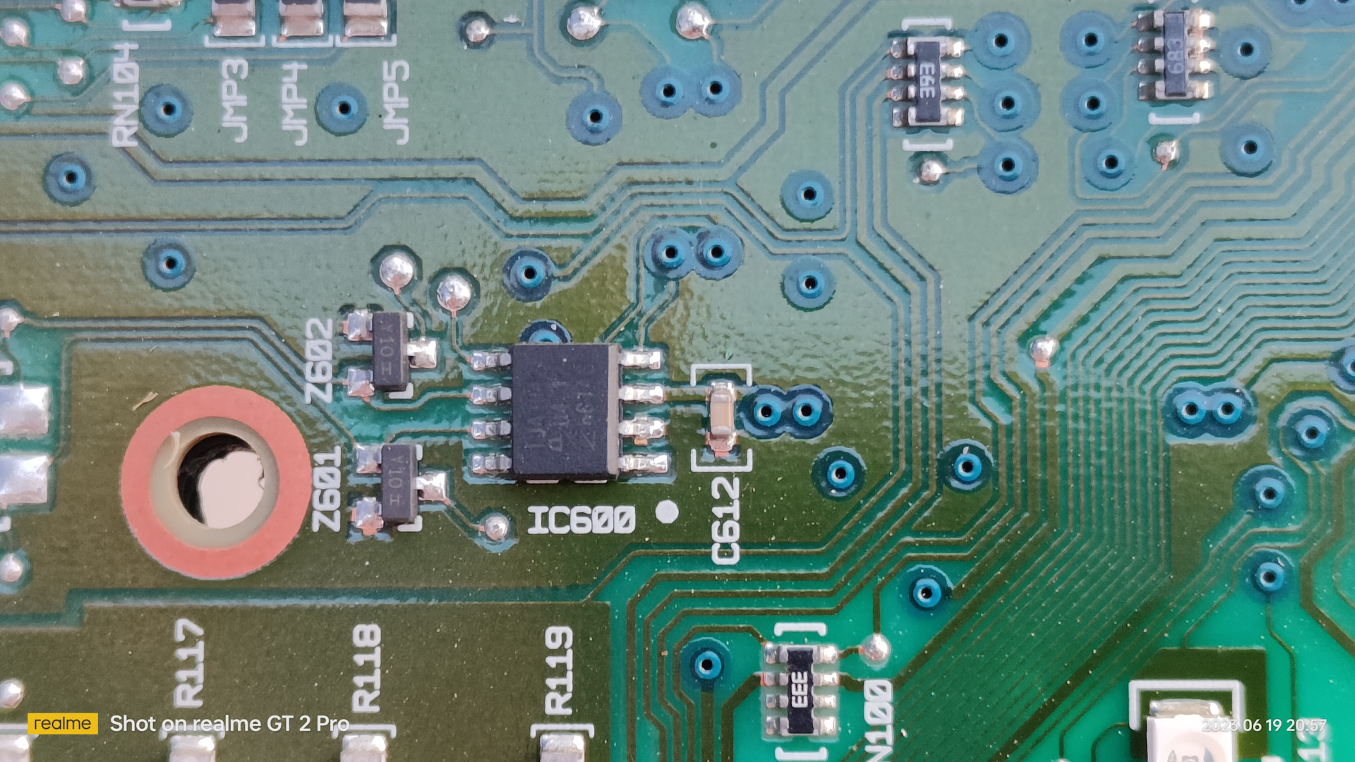

Поиск не дал результатов для Логана 2, а вот на логане 1 есть эта микросхема и она похожа на моей плате такая же
Похоже это она
vade37
Ні, це не вона, це мікросхема CAN трансивера (судячи з обв'язки та маркування).
Спасибо ! Это уже не важно, поставил другую приборку
