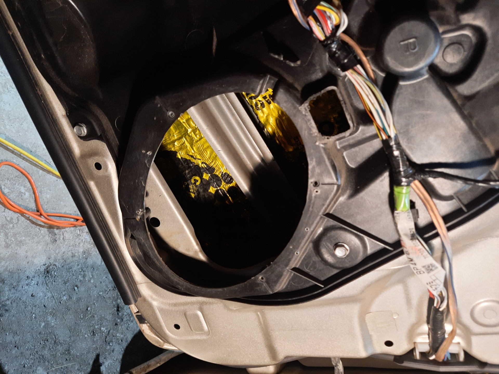

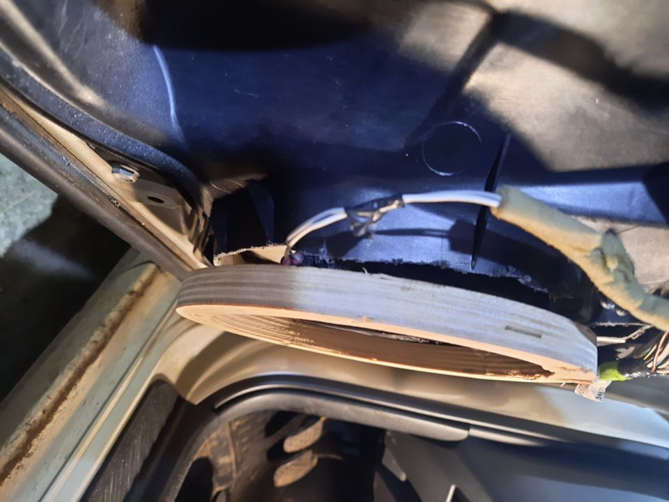

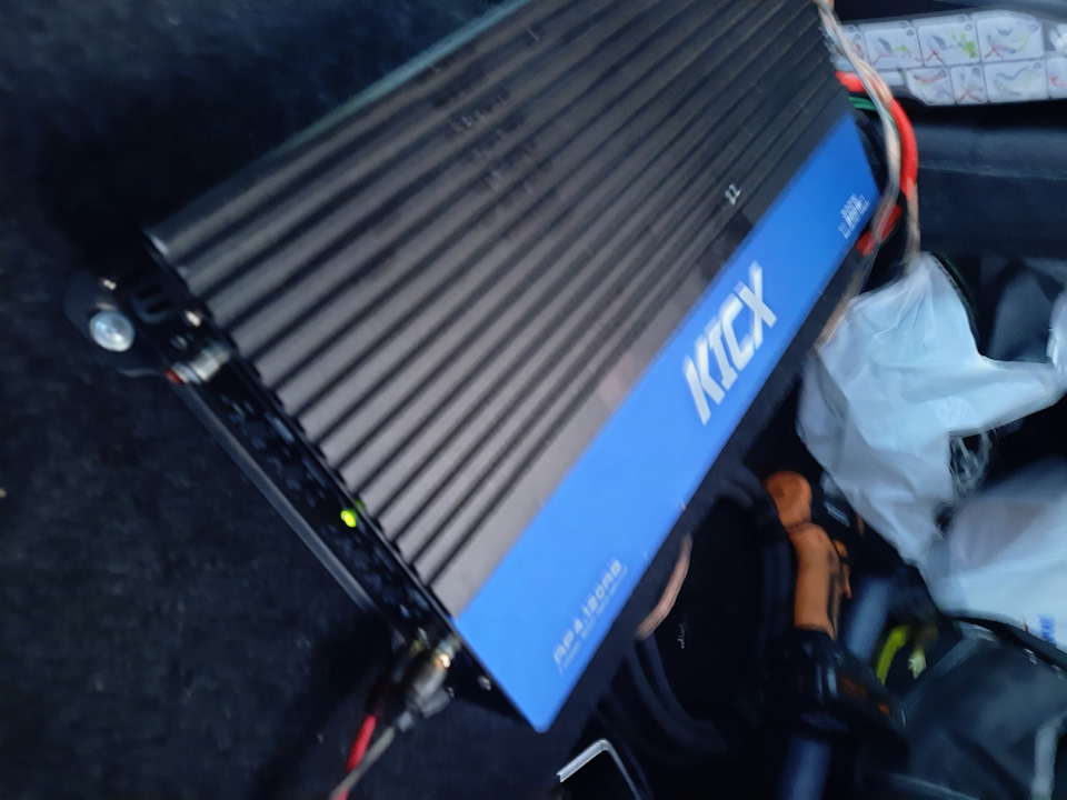

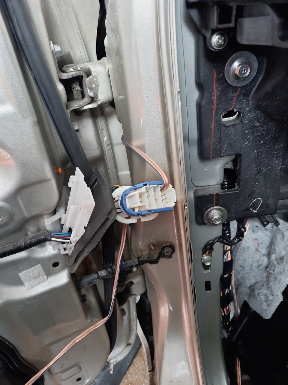

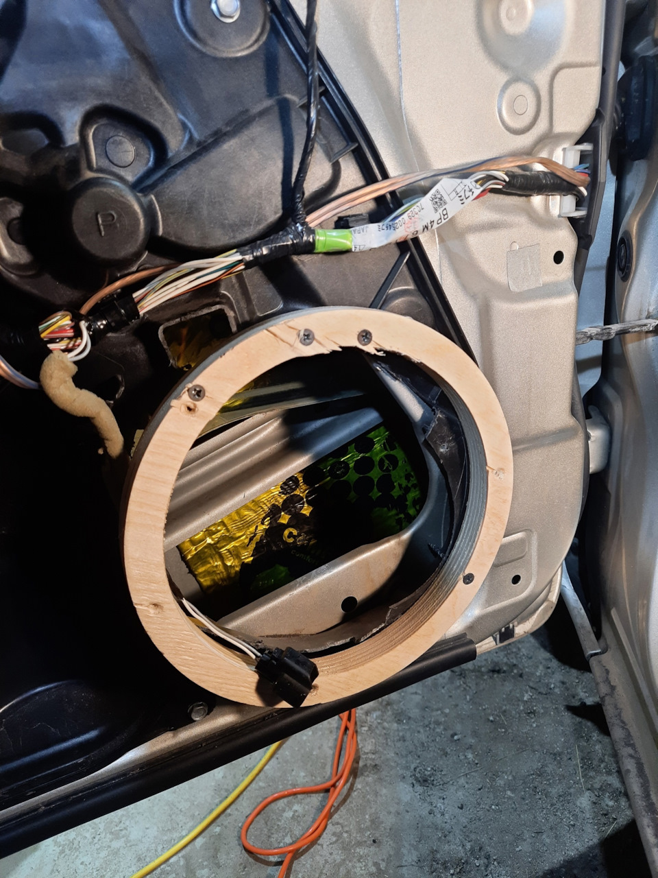

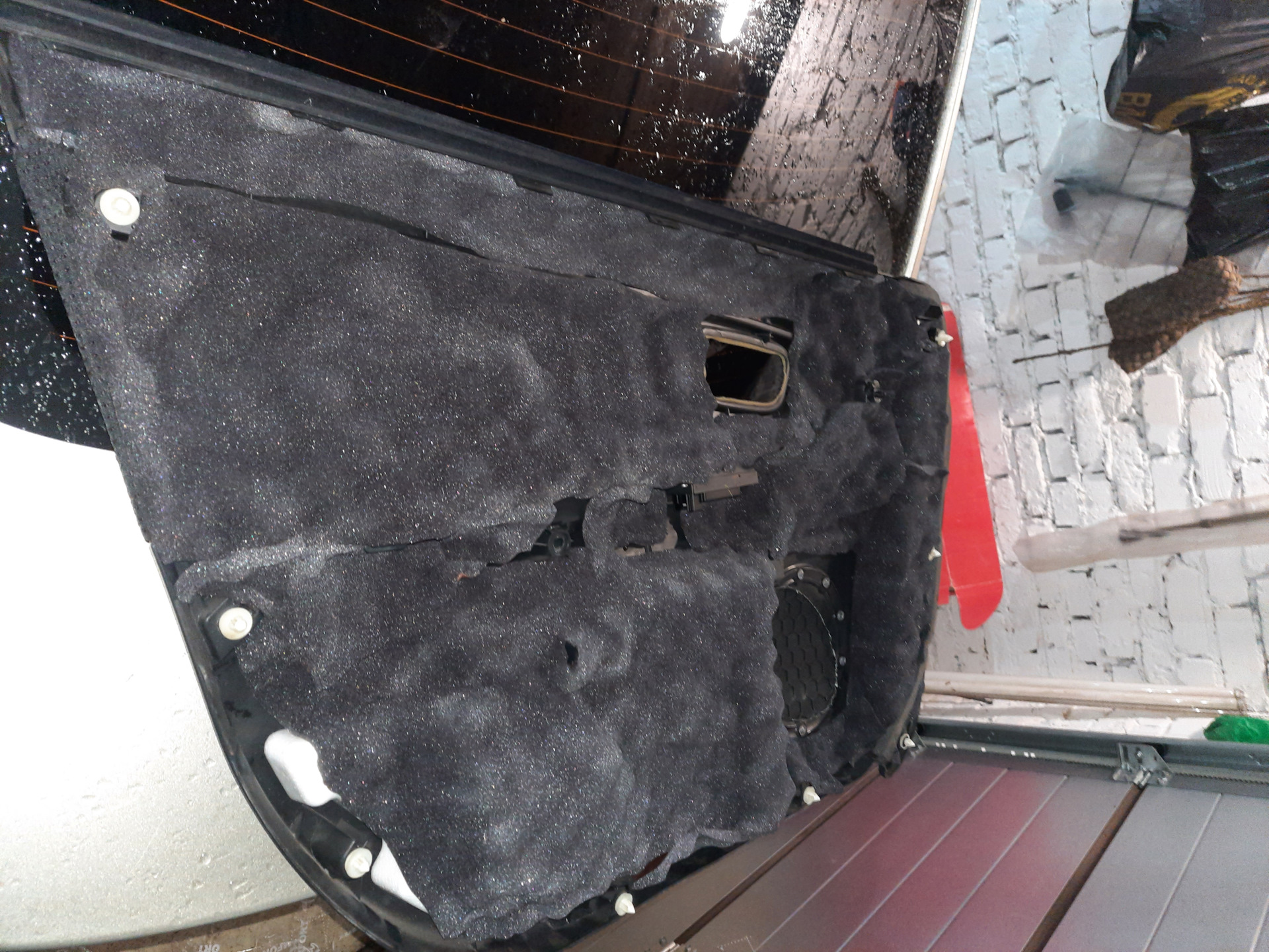

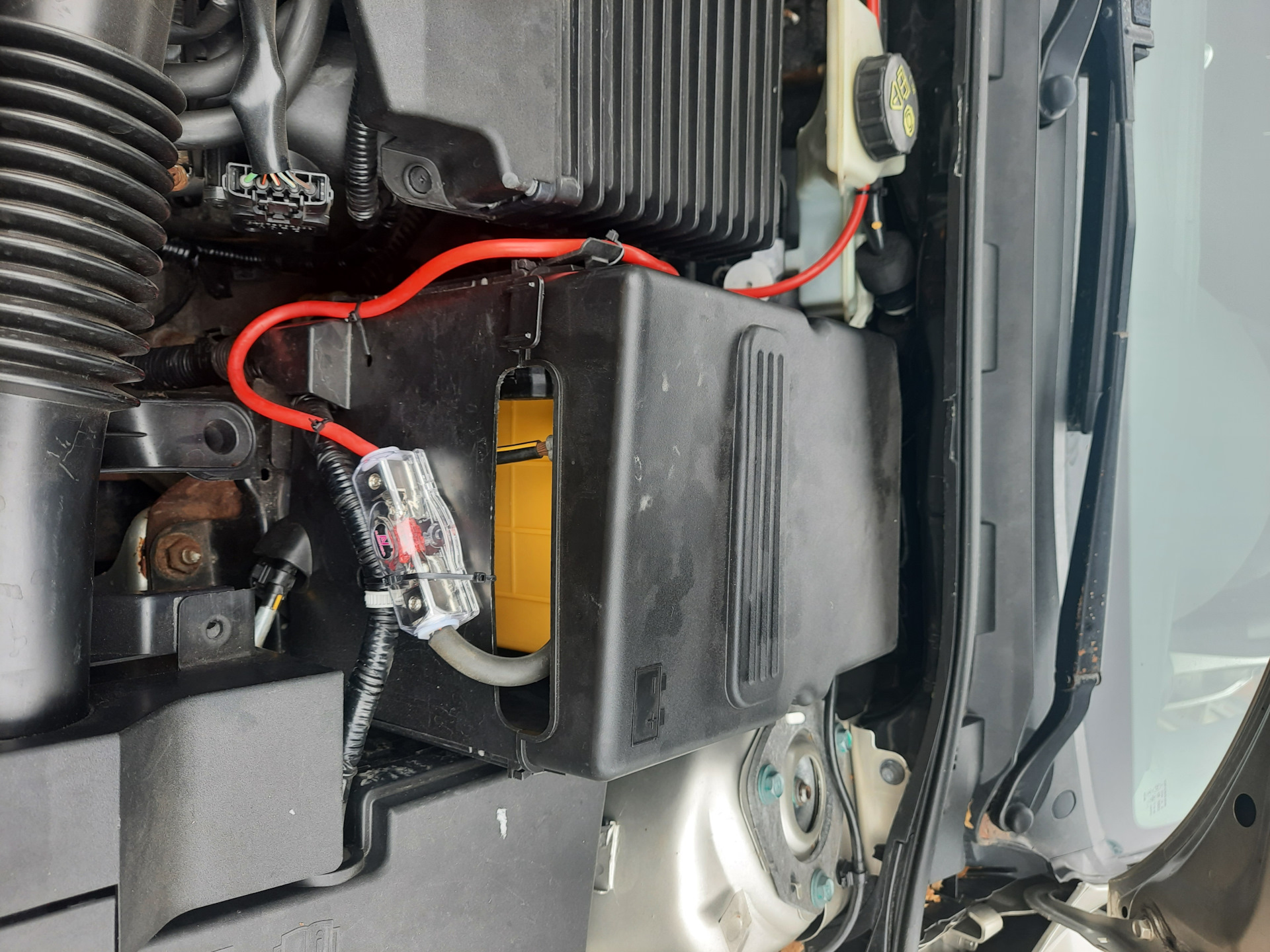

Т.к. штатные динамики у меня отклеились. Устанавливал я через фанерные проставки 16 см pioneer. От них мало "баса" чем от штатных динамиков. Решил заморочиться. Прокинул проводку из дверей в багажник. протащил силовой провод от аккумулятора в багажник. Источник звука взял со штатной магнитолы установив преобразователь уровня. Протащив тюльпаны в багажник. Купил усилитель KICX AP 4.120, динамики мидбас Alphard MW-80. И проставочные кольца под 20-е динамики. Проклеил двери ранее. Обрезал все лишнее с карты двери для монтажа проставочных колец. Образовавшиеся щели заклеил виброй. Подробного процесса нет, т.к. руки не доходили до камеры. Динамики играют в полную полосу. С низким басом на большой громкости естественно не справляются, но на низкой громкости ближе к средней отыгрывают и негров, что ручки открытия двери дребезжат. Для прослушивания каждый день то что нужно. ПО желанию можно включить HPF фильтр и тогда начинают играть еще громче без хрипов. Усилителя вполне хватает. Еще можно на два оставшихся канала, мостом, подключить какой-нибудь сабвуфер. Хотя он не особо требуется.
Так же планирую установить маленькие эстрадные ВЧ в уголки зеркал. Высоких не хватает. Это уже как-нибудь с наступлением тепла. Штатные динамики в задних дверях играют от штатной головы. Их и не слышно.

И даже карта защелкнулась?Просто собирал себе проставка была 18мм, не защелкнулась, пришлось пополам ее рубить
да, защелкнулась. Плотно. Ничего не гремит.

Дверная карта нормально поверх легла?
Привет легла очень плотно, шумка ведь ещё
Кромок овальных нет там как на м6? Свою не разбирал еще.
Да есть там с внутренней стороны карты вокруг сетки выступ кромка. Я его срезал, чтобы заподлицо с картой был

Недавно другу ставили и такая же толщина проставочных колец не давала встать карте нормально, клипсы не защелкивались, нужно минимум 2 раза тоньше
Их выставлять нужно под картой, я через отверстие кнопок стеклоподъёмника поправлял кольцо, до тех пор пока карта не встала, ну у меня кольцо выше встало чем у автора поста, у меня кольцо закрывало отверстие под выпуклую пимпочку которая срезается)
Кольца долго не проживут, если их ничем не обработать.
Посмотрим. Ранее кольца потоньше стояли 2 года ничего с ними не было
