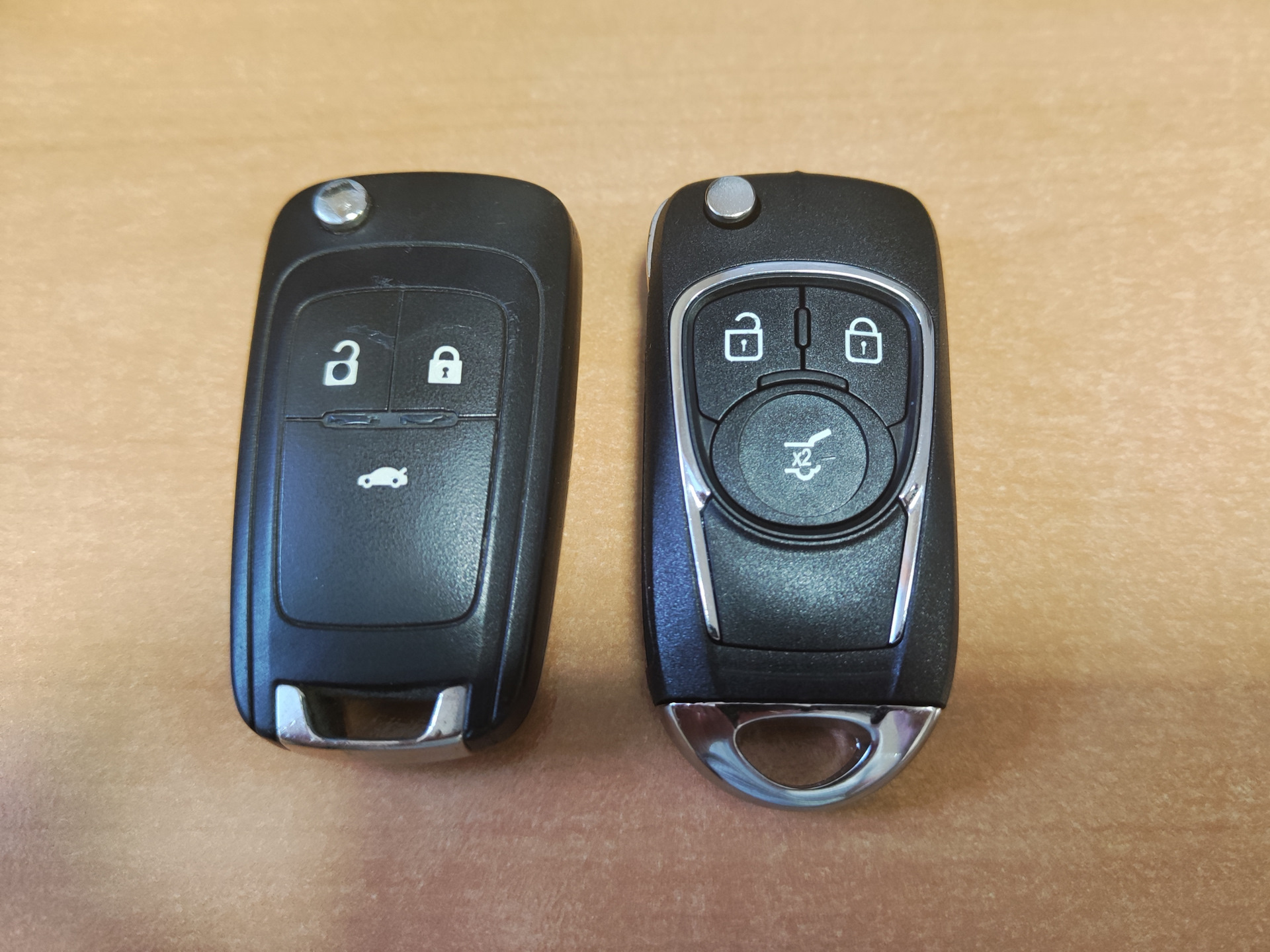

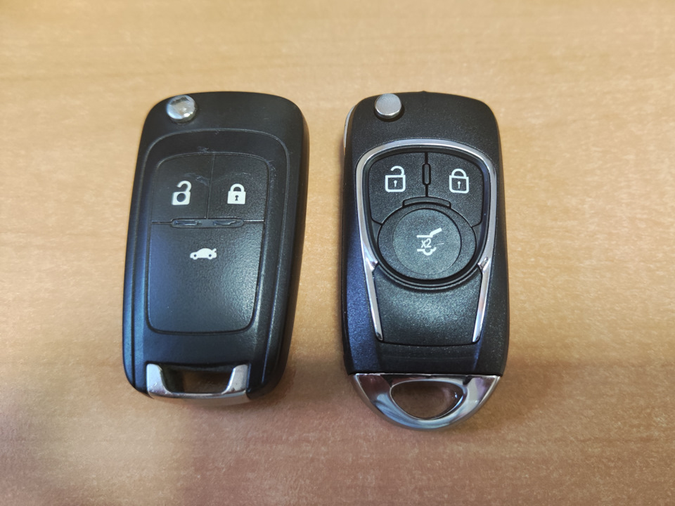

Начали продавливаться кнопки на родном ключе. Корпус хотелось с пластиковыми кнопками, чтобы было чувство нажатия. Смотрел отзывы, у многих неродных кнопки очень чувствительны, в кармане нажимаются. Нашел с утопленными кнопками.
Жало не переставлял, выточил у мастера, 600 руб.
Старый корпус раскрывается за 2 секунды узкогубацми в месте где жало выходит из корпуса.
В новом место рассчитано под плату Cruze, у него форма чипа немного другая, поэтому в новом корпусе по месту откусил кусачками перегородку.
В остальном все подходит идеально.
Хожу с ними уже некоторое время — ложных нажатий кнопок нет. Доволен.
