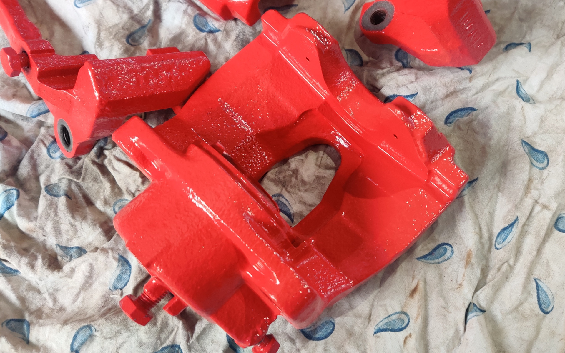

После пескоструя подготавливаем суппорта к покраске. Проклеиваем малярным скотчем всё, что не должно прокраситься.
На работе у нас так же есть порошковая покраска, что очень удобно. И даже есть Красный цвет, который мне нужен.
Далее красим. Красил тоже сам.
Далее загоняем в печку наши изделия и прогреваем их до температуры 180 градусов.
После прогревания, вытаскиваем суппорта и смотрим балдёжный результат.

Конечно после того что было, результат небо и земля.
Полудохлые суппорта превратились в практически новые красные шикарные +53 лошадиные силы спортивные суппорта)).

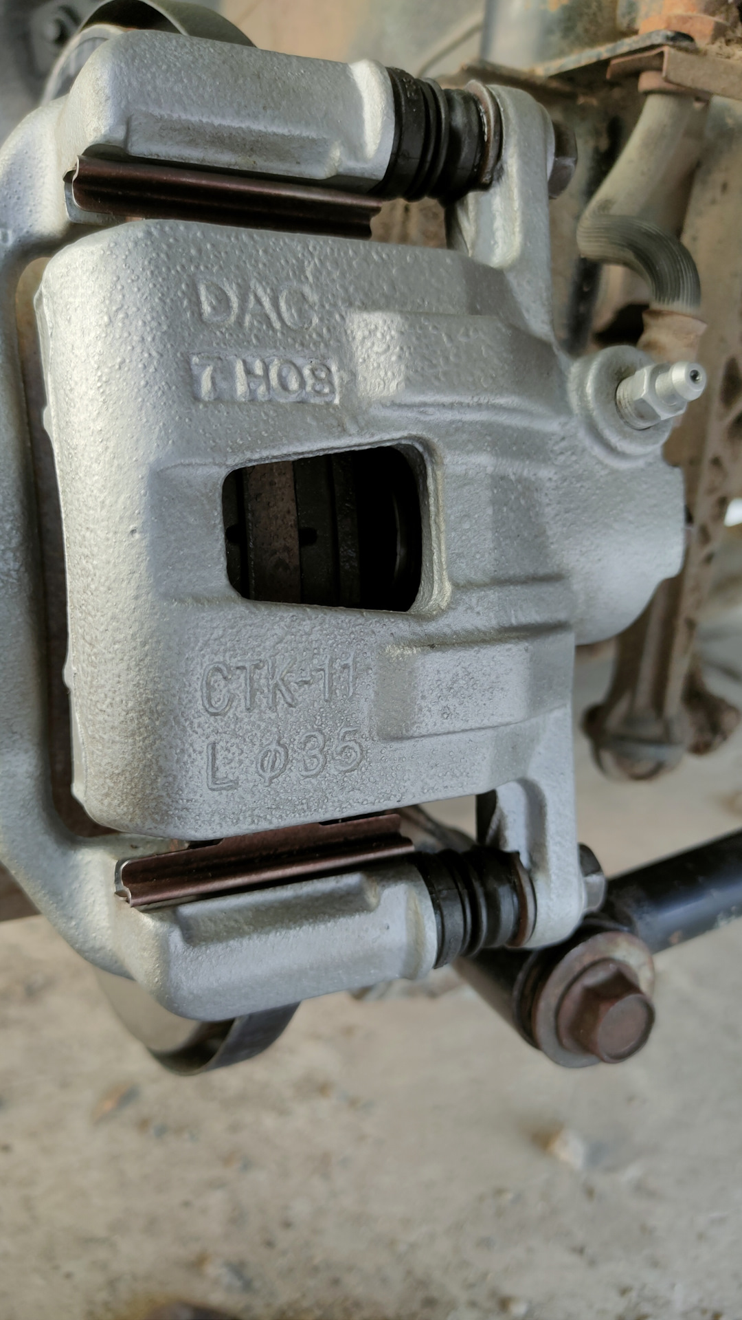

Ещё Задние суппорта от эпики (35) ставь и ваще 🔥будет.
Уже стоят от мазды)

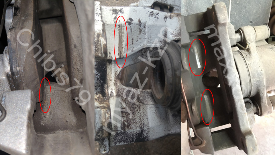

Молодец. Доработка хорошая. Имей ввиду, что диск о суппорт задевает при торможении. Раз суппорт не доработал, доработай диск.
Ничего не задевает. Всё поставил ещё год назад)
Зачем врать?) У всех задевает, у тебя нет?))) забавно.
Я не вру, ничего не терло и не слышал)
Забавно что ты так реагируешь😂
А там не слышно, поэтому никто и не говорил об этом раньше. Возможно ты не знал. Летом при смене колёс, суппорт открути посмотри. Я вот так проблему попытался решить: www.drive2.ru/l/561133561285967930/
Результат будет в этом году, ещё не смотрел.

У меня колодки о диск терли, вот это было слышно. Исправил и тишина. А туда даже и не смотрел.
