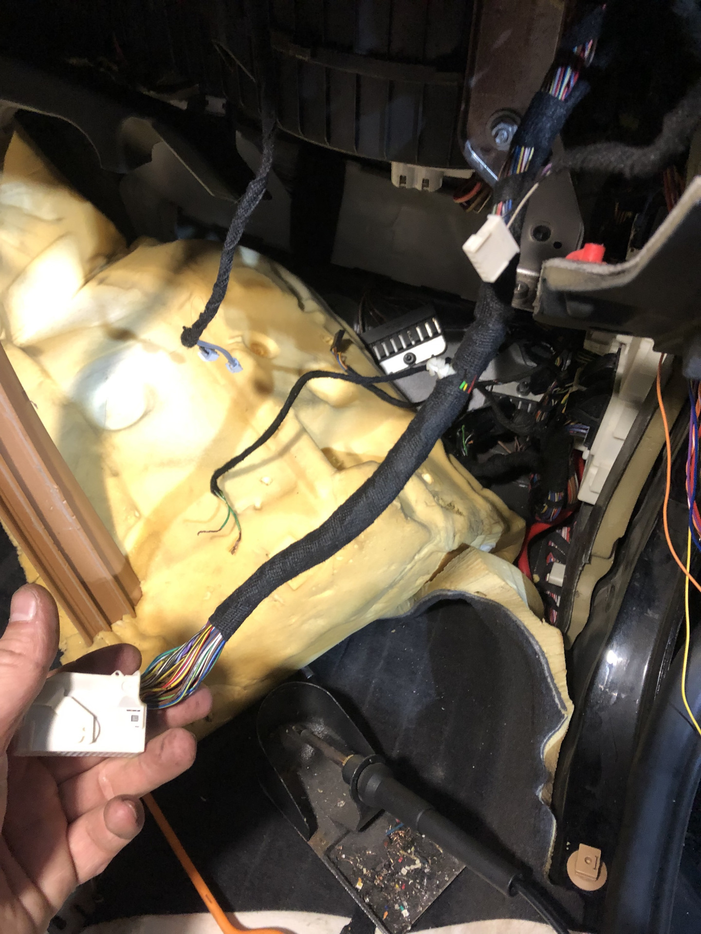

разбирать в принципе совсем не много, до чего нужно добраться, так это до FEM и гребешка массы в ногах пассажира.
по схеме мы видим что каналы автозапуска подключатся через сопративление.
собрал на макетке, чтобы не висели резисторы на проводах
обходчик взял от старлайна, он в 3 раза дешевле, а функция та же, единственное.я бы сейчас взял от пандоры обходчик, позже скажу почему
собрал жгут вне машины, примерно до разделения на жгуты.
далее у нас пойдут от этого пучка часть в нижние разъёмы FEM, часть в верхние.1 провод на сирену и 1 масса в ноги.(да массу я подключил не к FEM, а на гребешок в ноги)
делал на скрутки раздваивая жилы того провода куда врезаться. в БЖ бмв север про старлай наглядно, так же всегда делаю.
плюс каждую скрутку все таки пропаивал.
