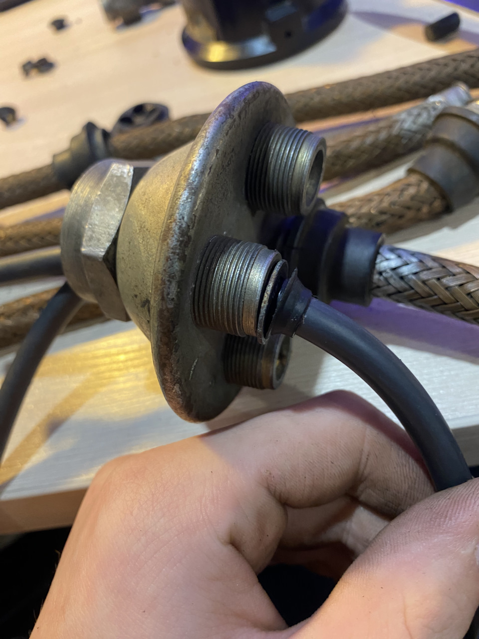

Спустя столько времени мне удалось наконец-то поставить экран. зажигание. Я очень давно мечтал его поставить, и вот наконец сделал. Сейчас расскажу какие были проблемы, как я их решал и т.д.

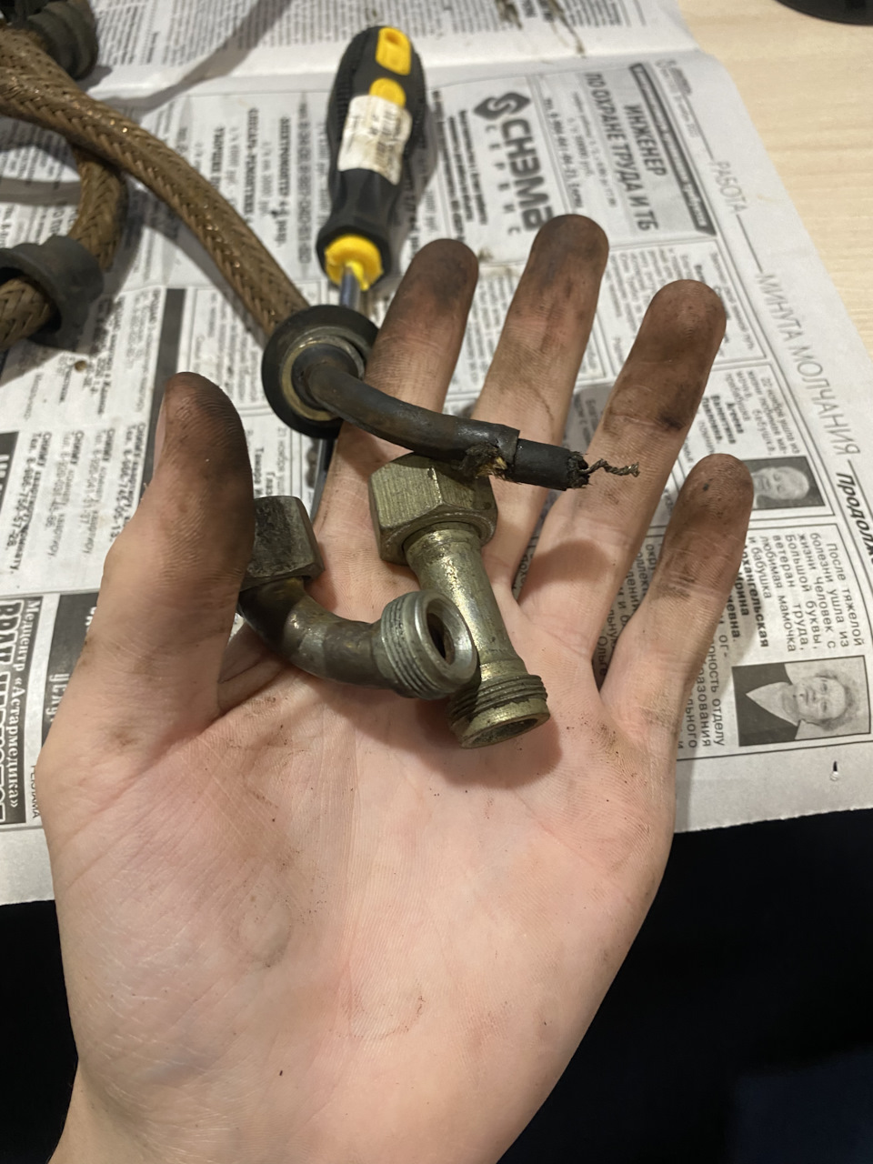

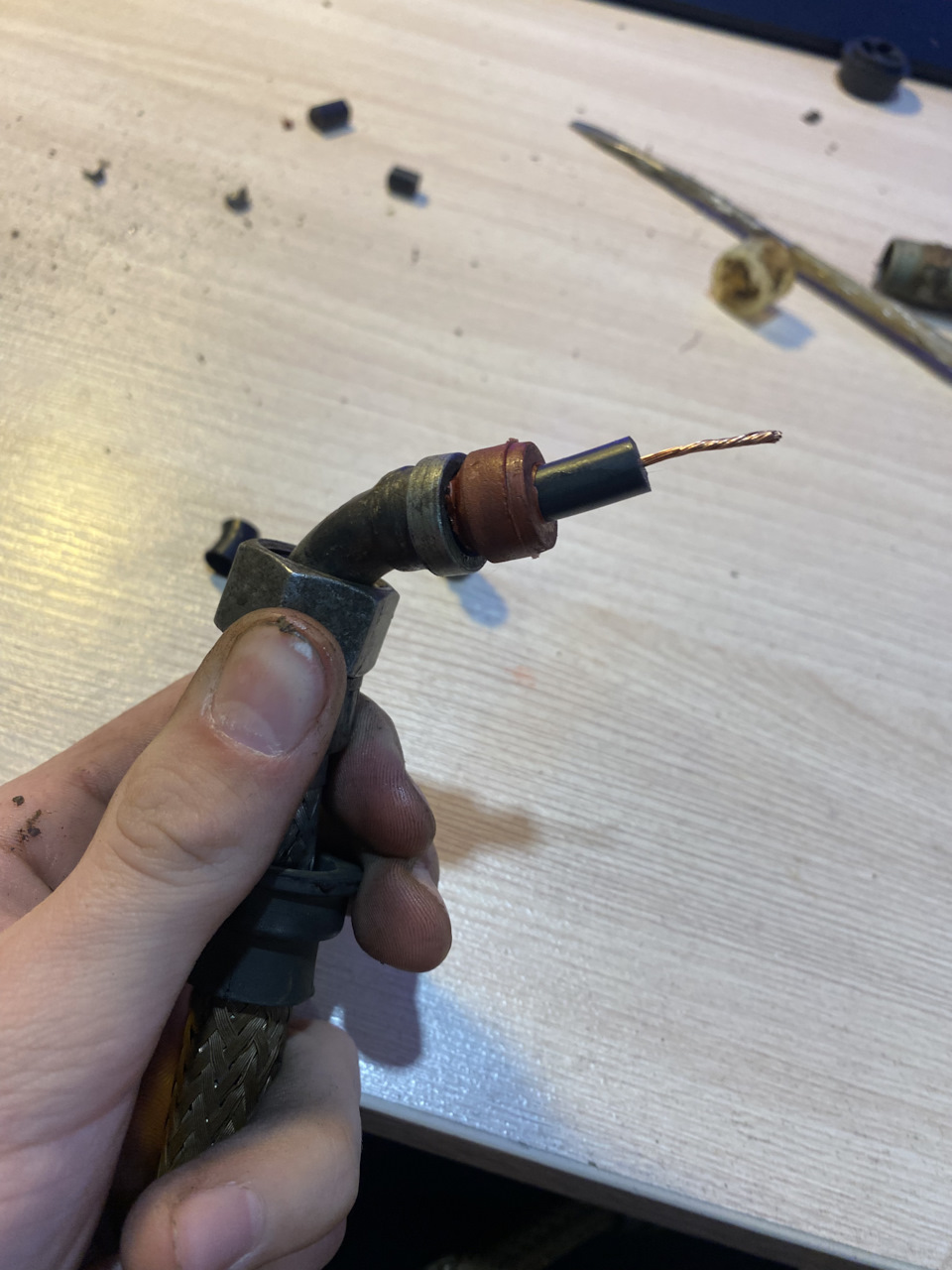

1. Конечно же, самая большая проблема этого зажигания-это пробив искры на массу. Мне мой друг, Коля, сказал купить бронепровода метражом и просто переклепать наконечники и отрезать правильно по длине, ибо обычные бронепровода в оплетке не хватит. Загнал все правильно по длине и все сделал, но осталась другая проблема…

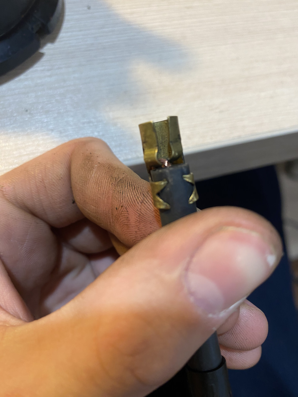

2. Контактное устройство к свече КУ-20А1: Редкая вещь, Коля купил ее в интернет магазине сразу 100 штук, и отправил парочку мне, да и много что он мне отправил, и я за это ему очень благодарен.

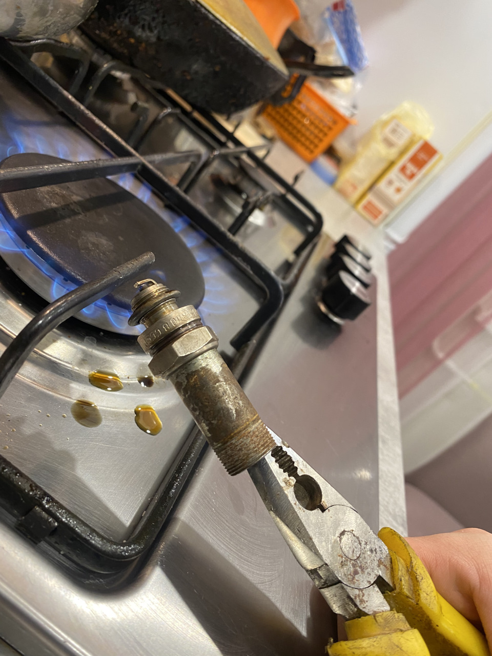

5. Ну наверное к самым таким менее проблемным местам могу отнести свечи, ибо это неудобно немножко, когда не работает какой-то цилиндр и необходимо проверить работоспособность свечки. Тут уже бронепровода не выкрутишь… ключ на 22 и поехали. Стоят свечи кстати 100 рублей штука, если поискать, то можно и вообще забрать даром, ибо они никому не нужны)))
6. Свечка: она под ключ на 22. Нужно покупать либо головку, либо целиком ключ советский на 21х22, но я просто купил набор из Автомига торцовых ключей, и мне хватило.

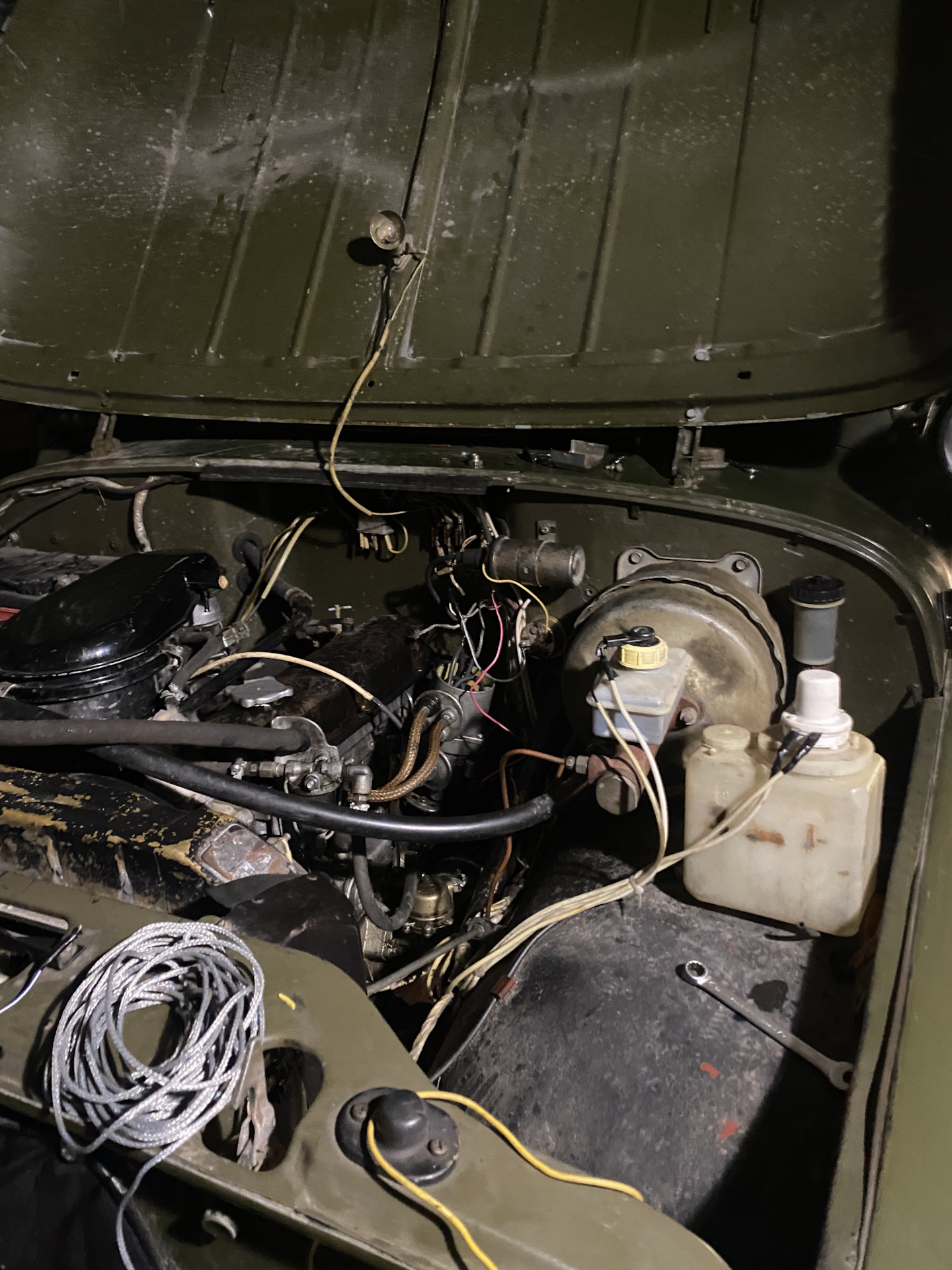

8. Катушка и оплетка:
Мне не хватило длины оплетки из-за лифта кузова… Будем его опускать, ибо он меня уже зае…

Я очень доволен, что я поставил это все, я рад))) Ну и поставил все на экран. провода в цепь катушки)))

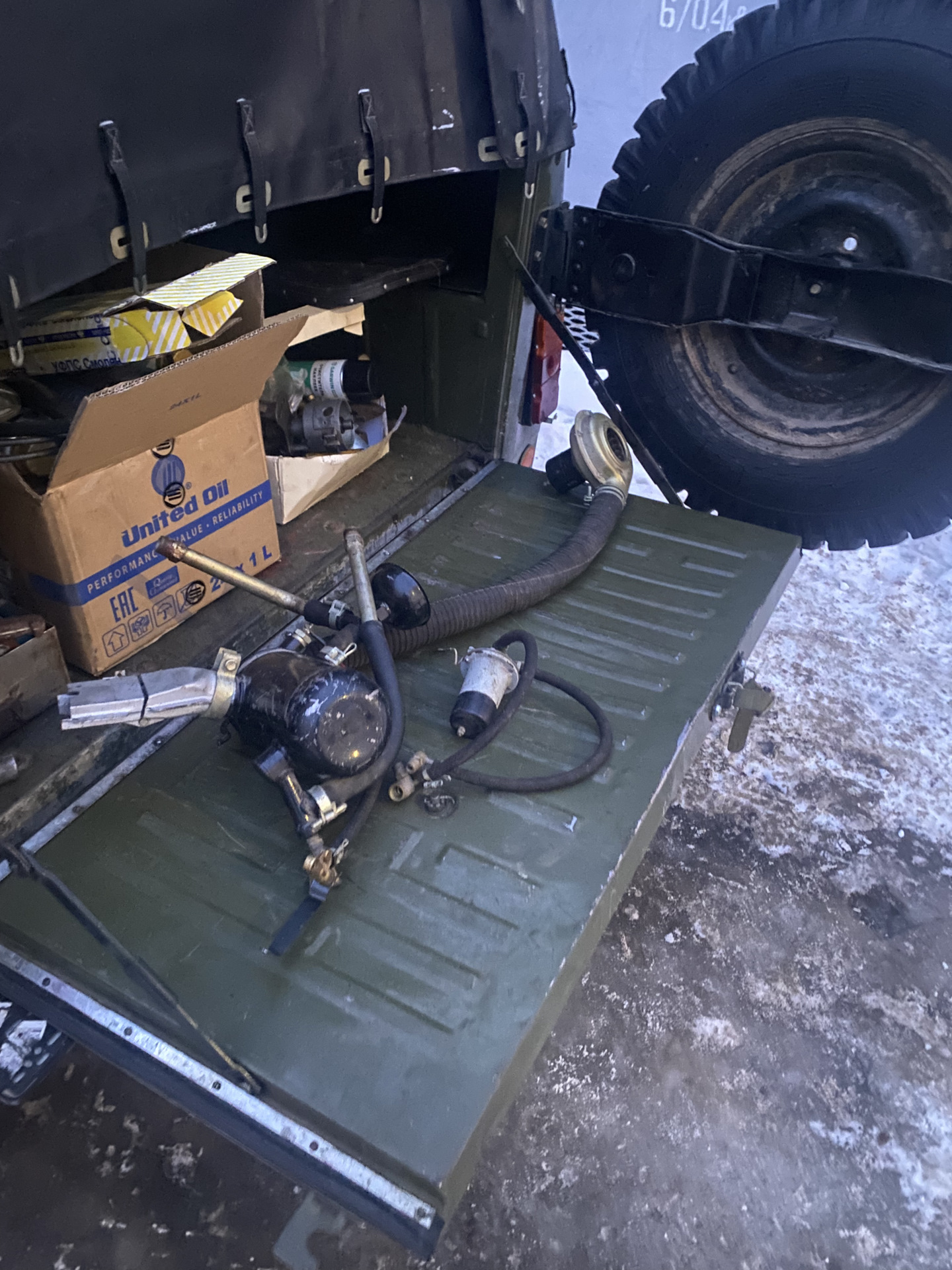

И хочу напомнить, я купил предпусковой подогреватель))) Скоро выпущу пост об установке, косяках, проблемах и т.д. В данный момент нет некоторых запчастей)))
