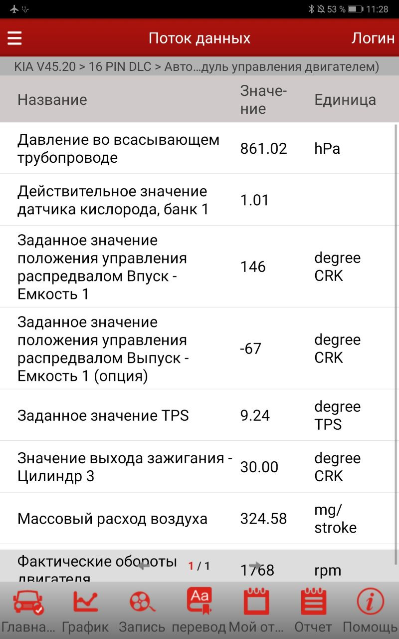

Проблема.

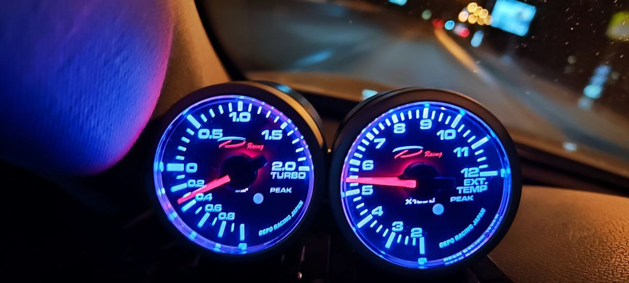

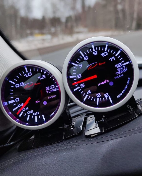

Как я ранее писал, на моей машине установлен внешний сенсор температуры выхлопных газов (про это можно почитать тут ) и его показания все время у меня перед глазами.
С наступление холодов я начал замечать очень неприятный нюанс, дико выросла температура выхлопных газов.
Небольшое отступление. Почему я выше заговорил про состав бензина? Представим себе простейшую формулу X + Y = ЕГТ (температура выхлопа). Где X прошивка машины (заводская, она не меняется), Y бензин. Если растет ЕГТ, то причина роста Y или состав бензина.

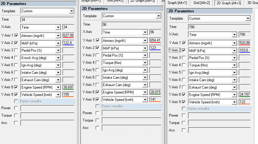

В первую очередь существенно выросла температура в круизных режимах (РЕЖИМ В КОТОРОМ ВЫ ПЕРЕДВИГАЕТЕСЬ ПО ТРАССЕ, трассовый режим). Круизный режим стоит понимать как режим, когда ты вышел на трассу и едешь без ускорорения с равномерной скоростью допустим 120км/ч (можно ехать и 200км/ч), дроссель держится в одном положении, а буст отсутствует, т.е машина едет в разряжении. Данный режим может быть как в режиме управления "педалью газа" так и в режиме с кнопки "круиз контроля".
Пояснение как машина работает в этом режиме. Машина запрограммирована ехать на стехиометрической смеси, т.е. лямбда 1 или смесь 14.7 и какие либо отклонения от данного параметра невозможны. Это означает, что машина не может изменить это соотношение, чтобы не произошло (т.е любая современная Евро5 машина не богатит смесь в этом режиме). Мотор устроен таким образом, что детонации или прочих моментов в этом режиме в принципе быть не может, а вот в следствии изменения состава бензина, ЕГТ может быть безумным так как обратной связи по ЕГТ нет (на любой масс маркет Евро5 бензиновой современной машине ее нет).
Важно, машины в диагностику параметр EGT или Температура катализатора отдают из мат. модели машины, это не измеряемая величина, а мат. модель. И к реальности это имеет почти никакого отношения.
Во вторую очередь дико выросла температура в частичном дросселе под бустом, т.е. дроссель допустим 40%, буст 0.7 бара. В этом режиме температура лихо летела за 900 градусов (при долговременной нагрузке любой литой поршень при такой температуре расплавится). В этом режиме машина едет тоже на стехиометрии. Как вы понимаете год назад таких температур не было.
После таких моментов я стал аккуратнее ездить и поменьше наваливать, начал грешить, что может сгорела игла ЕГТ и…собирался уже поставить новый показометр АЕМ, который лежал на полке уже года два, но не доходили руки. Мне и в голову не могло придти, что проблема не в показометре.
А далее пошли звоночки. Пачка уваленных машин. В стоке, не в стоке, сплавленные катализаторы, задиры и прочая красота. Еще раз, пж-та прочитайте эту фразу внимательно. В стоке. Т.е. заводские машины. Не шитые, не моя Ст.3 машина. Моя машина не более чем тестовый полигон.
Я пробовал в свою машину залить полностью сток прошивку и …температура в круизном режиме не отличалась от настроенной машины. Это не удивительно, так как я по идеологическим соображениям не трогал круизные режимы и надобности в этом не было. Температуры были всегда в норме, но…как выясняется не сейчас.
После того, как стало понятно, что дело не в моей машине, был поставлен сенсор на полностью стоковую машину. И стало ясно, что в круизе на 130 км/ч температура болтается выше 750 градусов. Т.е. в круизе на 150+ будет легко 800+ градусов. Вот тест сток машины t.me/tuned_by_Yaro/519
Одно объединяет проблемные автомобили — поездка по трассе, региональные заправки. Большинство машин легло после поездок на трассе. Одна машина легла после поездки по трассе и ЕГТ был около 800 градусов в течении нескольких часов. Естественно мотор с очень маленьким зазором, обычным антифризом и на обычном масле, да еще и корейско-китайского производства такое физически не может выдержать. Скажу одно, эта машина была на полном выхлопе и декате (более свободная трасса — меньше противодавление — меньше ЕГТ). Что творится на сток катализаторе в таком режиме, я даже боюсь представить, там может быть легко за 900 градусов, а это уже температура плавления мотора. Отсюда на сток машинах плавятся катализаторы и тоже отваливаются моторы.
Пояснение с примером. Чтобы вы понимали 600 сильный Эво или драговая машина на много сил едет на ЕГТ до 900 градусов на полной мощности. И едет в полной нагрузке считанные секунды. А тут мы имеем заводской гражданский мотор и близкую температуру в круизном режиме и так несколько часов.

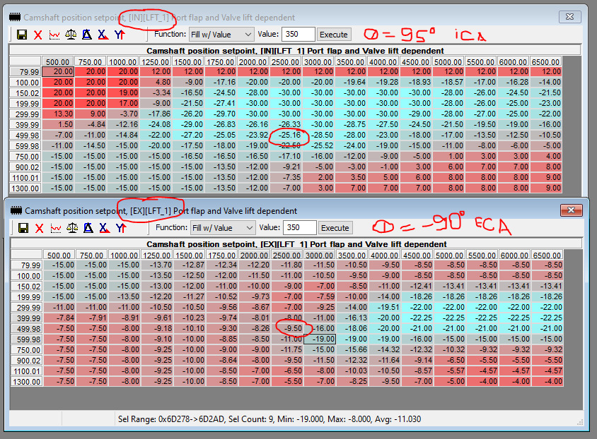

Выводы. После этих случаев мне стало понятно, что проблема кроется в несовместимости настройки турбо мотора Киа / Хундай помноженное на измененное топливо в следствии импортозамещения. Важно, я не знаю, что творится на других автомобилях.
По моему мнению дело в перекрытии валов + стехиометрия и отсутствие обратной связи по ЕГТ, а догадаться, что в нее заливают что-то несовместимое, она не может.
Решение проблемы. Изменить настройки разворота распредвалов, изменить топливную смесь в круизном режим. По развороту валов мое предположение, что завод развернул валы таким образом в угоду экологических норм.
Второе решение проблемы — присадки. Я не могу его советовать, тут каждый решает для себя сам. Возможно толуол или этанол. Но это отдельная тема для дискуссии, которую я не готов вести. Прошу понять и простить.
Результат после перенастройки. После первичных тестов температура выхлопа в круизном режиме выглядит вот так:
Это режим небольшой скорости, с ростом скорости она болтается около 600 градусов, что по моему пониманию вполне нормальная рабочая температура. Ровно такая температура была последние 3 года до злополучного октября 2022 года.
P.S. если вы ездите на сток корейской турбо машине, мой вам совет, не ездить по трассе на высокой скорости на дальние расстояния. Других советов у меня нет

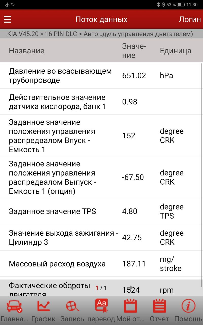

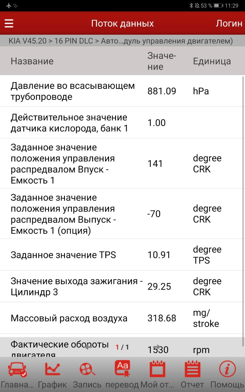

P.s. 2 выше я писал, что одно из решений проблемы, это развернуть валы. Прикладывать скрины сток положения я изначально не хотел, так как это вообще мало кому понятно, но видимо надо приложить.
Стингер 2021 года. Кто понимает, обратите на это внимание. И станет все понятно.
Такой разворот и 14.7 дают очень высокую температуру. Сделано это под очень хороший бензин. Но к сожалению у нас много но.
2018 по выпуску и впуску едет несколько иначе, но картина похожая Скрины добавлю чуть позже.

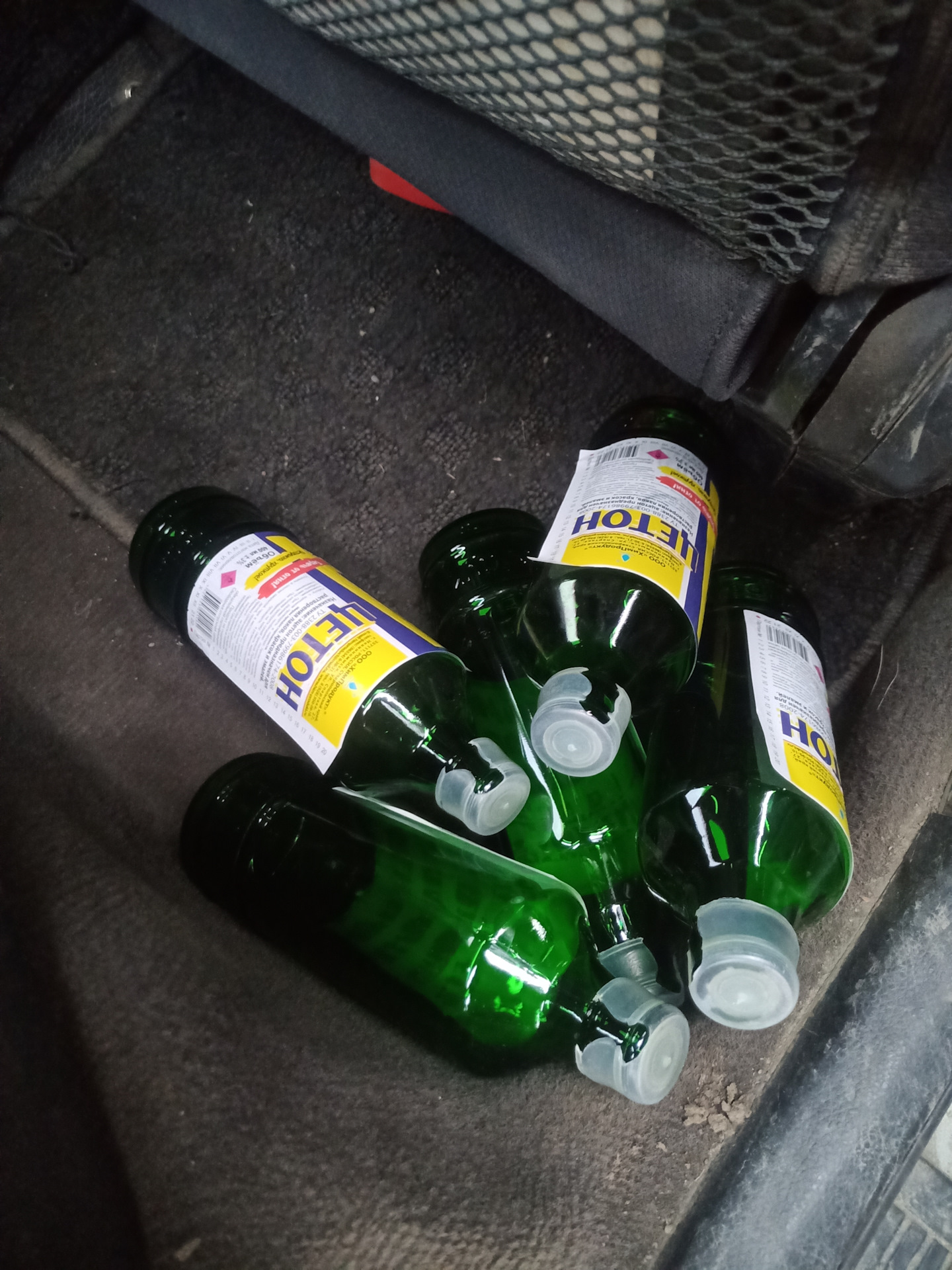

Больше с ацетонами не связываюсь. Ибо такой Марсианский налет нахрен не нужен)
От ацетона только красный налет и нет толку)
Я ацетон не лил.
DEN353535

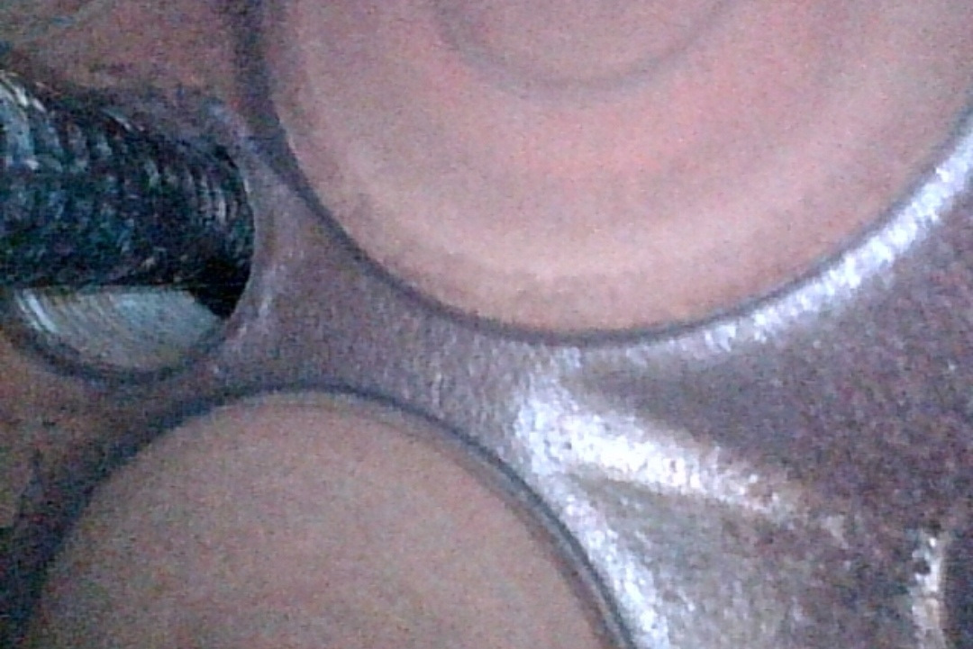

Какой же пипец и срань в головах у людей. ОТ АЦЕТОНА НИКОГДА НА БЫЛО, НЕТ, И НИКОГДА НЕ БУДЕТ КРАСНОГО НАЛЕТА!
этот налет ТОЛЬКО от присадок повышающих ОЧ топлива. Например если лить 95й или не дай бог 100й. Чем выше оч тем больше присадок в бензине и тем больше красного налета на свечах и цилиндре.
Идеальный вариант если у вас по заводу 95й то лить А76 и добавлять ацетон, ипс и тд (все необходимое есть в растворителе 646 ) для повышения ОЧ до нужного уровня.
Но а76 конечно нигде нет, поэтому А80 или А92.
Я так проехал 82 ткм на одном комплекте свечей и они были в идеальном состоянии.

Не все показатели понял, не работал в такой программе, у нас же ваг ком. Но показатели на 110 км ч на круизе примерно такие: при крутом спуске с торможением двигателя: 0.3-0.4 бара
По прямой: 0.9-1.1 бара
Средняя горка: 1.3 бара
Крутая горка: 1.8 бара
Я к тому что наддув при круизе все равно меняется
я показал равномерное движение на горизонтальных участках на разных скоростях, естественно что от уклона нагрузка будет меняться, но базово она вот такая

Вы давление избыт указали или абсолютное?
Давление наддува, 114 или 115 группа я уже не помню точно
Это важно. А то может статься так, что 0.3 буста с горы при тормож двс это факт 0.7 разряжения, а не давления в коллекторе)
Volvo 2.5 — егт летом под полным газом легко улетала на 900+, в спокойном режиме ~600, но у меня катализатора нет, может влияет.
Заправки только сетевые, татнефть в основном
Ты сейчас посмотри, летом тоже норм было и болталась в пределах 600.
Блин, тогда нас на Вольво это тоже очень и очень касается ((( Спасибо автору!
Имхо надо глянуть разворот ваших валов и смесь. Я добавил картинки разворота валов.
Я, к сожалению, в этом совсем ничего не понимаю и даже не буду делать вид.
Егт или Cattemp в обд2?
Нет в обд этого, в посте есть пояснение, как врезан сенсор егт и куда врезан.
Да я у товарища на Вольво хотел уточнить где он егт смотрит)

Умный? Тогда возьми винолс, ревесни софт, почитай теорию и посмотри положение валов, а на 2.4 гди они еще более дико повернуты, чем на 2.0 турбо, отсюда и вагонище сплавленных катов и задранных моторов.

Я б рекомендовал поковырять таки круизный режим и посмотреть какая там стехиометрия.
Ну и далее- режимы обслуживания катов как раз в нем и происходят — дожиг прожиг и испытания. Я не возьмусь утверждать что это на ваших машинах так- всеж надо понимать что корейские инжинегры в основе используют не собственные разработки .
К примеру на ГМе этот эффект наблюдался еще на мшинах 07-09 года выпуска.Связан он был как раз с неверным расчетом егт при обслуживании катов в круизном режиме.Выяснилось это случайно когда пришлось разбираться с прошивкой именитого мастера которая сначал положила мотор как раз в круизном режиме. При том что сам то режим он почти не трогал, он по сути выключал определение опасностей перегрва катов …
14.7 она едет, но я писал, что эти развернули валы очень странно, ближе к нулям, хотя должно по идее быть в адвансе в середине. Все вместе это раньше давало мягко говоря высокий егт. А сейчас оно просто стало зашкаливать.

Сегодня некогда было. А че описывать… Я разс 4 за год выкатываю бак с добавкой ацетона. Для профилактики так сказать.
SubaruFan08
Отпиши тут эффект, интересно
5% к объему топлива. В круизе пока некогда, в основном по городу перебежки, поэтому по ЕГТ гарантированно нечего сказать. Но для профилактики однозначно хорошо. И субъективно мотор как то мягче что ли работает. А летом в каких то режимах даже на неплохом 100 бензе бывало даже слышал детон, (турба чуть передувала, перекрутил как то…) так с ацетоном ни намека на детон. Буст чуть снизил, форсы стоковые закончились и маф(( Куплю форсы от VR38! Малопробежные, пролитые))
По датчику егт на стоке при валилове было 850. Прибавляю 100. Думаю что 950 примерно ибо это хорошо совпадает с расчетным егт что считает и выдает эбу. На трассе примерно 600-700 в завис от нагрузки и как близко к турбо режиму подбираемся. После прошивки ст1 валилово упало до 700 — 750. Трасса 500 — 600. Короч на 100 где-то. Но расчет на ст1 уже стал врать и показ на валилове тоже самое что и игла. А игла то после турбы. Т. Е. Расчет уже занижает на 100) Ибо без костылей в коде и мат модели очевидно не обошлось. Где-т что-то обманывают эти тюнера базовую мат модель)

У меня егт к сож после турбы вварен ибо коллектор интегрирован и до турбы тупо нет места. По вашему опыту сколько турба сьедает градусов? Я пока прибавляю в уме +100 к показ егт.
У меня нет такого опыта.
DEN353535
Ну у нас тоже турба и коллектор одно целое, но врезается прекрасно.
Некуда у нас на ваге. Фланец турбы сразу к блоку в который и интегрирован собственно коллектор. Сверлить и ослаблять газоход в самой турбе перед лямбдой не рискнул. Тем более, если туда иглу вкорячить, то точно нарушится аэродинамическое качество плевков (обтекание, отражение, ускорение и замедление газов от вдруг появившейся иглы на их пути перед лямбдой) из горшков на лямбду, а по ним у нас лямбда много инфы собирает для мат модели в мозгах и по суть пропуски контролирует по парно от горшков.
А не ген2, ок.
Я пока один замороченный на ген3 с иглой! Правда не совсем там где ей положено быть, учитывая сток конструктив вых коллектора. Пусть так, но есть хоть какое-то понимание по егт)

Корейцы на больших или меньших? Точнее вопрос в том, как фазами сбить егт? Топливом и углом умею, а фазами только умею мощность доставать а с егт в круизе не умею, и проверить оперативно не на чем.
127+ впуск, выпуск -112 и меньше
так и отклик и спул хуже, зачем они так, непонятно

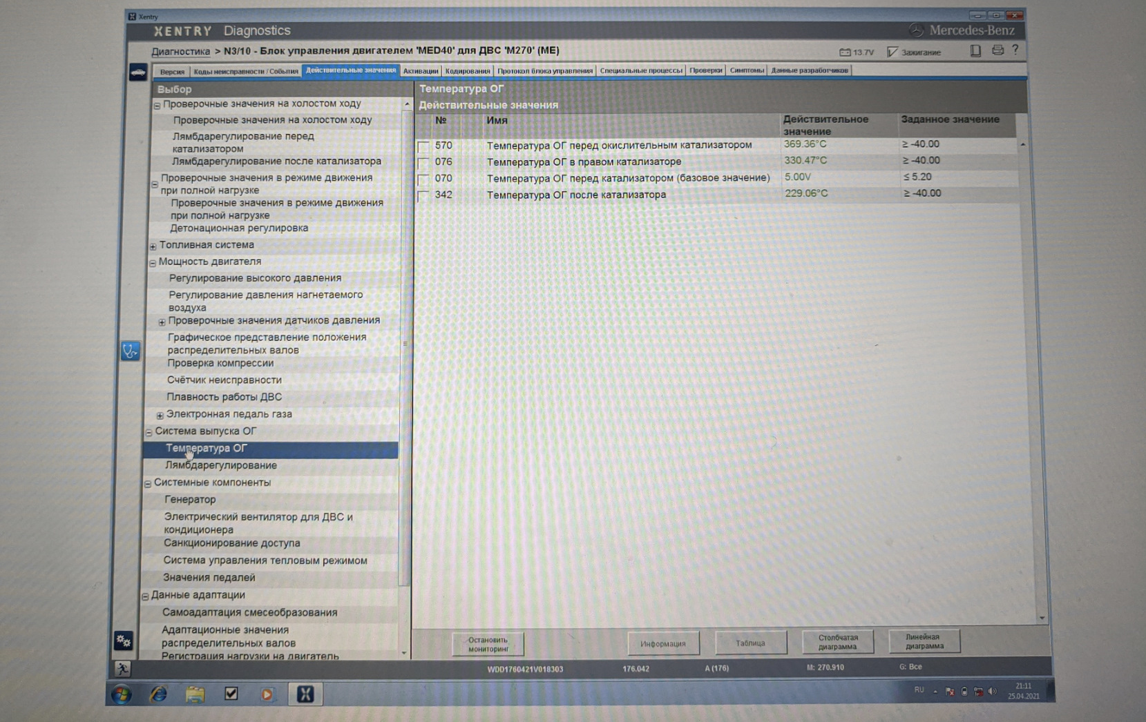

Если речь о температуре выхлопных газов, то в любой современной (даже корейской) машине есть датчики кислорода, обычно их два (на машинах евро4 и выше) — до и после катализатора. Помимо самого "кислорода", они измеряют еще и температуру выхлопных газов, так что ваше предположение что современные автомобили не знают температуру собственного выхлопа как минимум некорректно.
"они измеряют еще и температуру выхлопных газов"
Объясните каким образом (физика процесса) происходит измерение температуры датчик-ом(ами) кислорода.
Физика процесса? Думаю как и везде, изменяемое в зависимости от температуры сопротивление. Для примера привожу скрин с температурой со штатных датчиков кислорода на мерсе — в современных машинах все есть.
"зависимости от температуры сопротивление"
Сопротивление чего?
"со штатных датчиков кислорода на мерсе"
Сколько проводов у датчиков?
Судя по каталогу — четыре провода, как и у всех. Там есть как минимум цепь обогрева датчика, значит это что-то вроде вольфрамовой нити, а значит если ты не подаешь на ее ток (для нагрева) — можно измерять ее сопротивление и по табличке конвертировать это в температуру.
Вас не затруднит сделать лог работы подогревов датчиков обычной Вашей поездки?
Я так понимаю тут речь о трассовом режиме где на экономичных смесях температура высокая, поэтому мой обычный режим в городе тут вряд ли подойдёт. Поеду на дачу — запишу лог, не вопрос
Тут речь — о несовпадении реальной Т ОГ с её расчётным значением.
Вы уверяте, что ДК измеряют реальную Т ОГ, следовательно, любой режим подойдёт.
Прошу обратить внимание на логируемые PID!
Поясните пожалуйста, PID это что?
Так подойдёт или объяснить своими словами?
Да, я понял о чем речь. Не знаю пишет ли xentry эти PID, поищу. Либо через torque, вероятно там тоже эти параметры могут быть.
PIDом обозвал значение в xentry, которые попросил логировать :-)
А именно "подогревы ДК" (вкл/выкл).
Можно ещё добавить оборы коленвала, скорость авто, процент нажатия педали акселератора.
Ну принцип я понял — ещё интересно буст и расчетную смесь посмотреть

А гонщеги все скучают по приборам и придумывают куда вставить "иглу"

Бро, а зачем мне эм…врать. Вот видишь, ты взял и глянул на сенсор и увидел правду. А говнари, которые как свиньи в апельсинах в этом понимают, уже обвиняют меня во вселенском заговоре.
И что меня больше всего поразило, именно дикий рост в круизе. На богатой смеси под бустом все более менее ок. А вот круиз, как ты описал ну или как я описывал, это жесть.
И уйдя на 13.6 с 14.7 все более менее стабилизировалось, ну и плюс фазы повернул.
