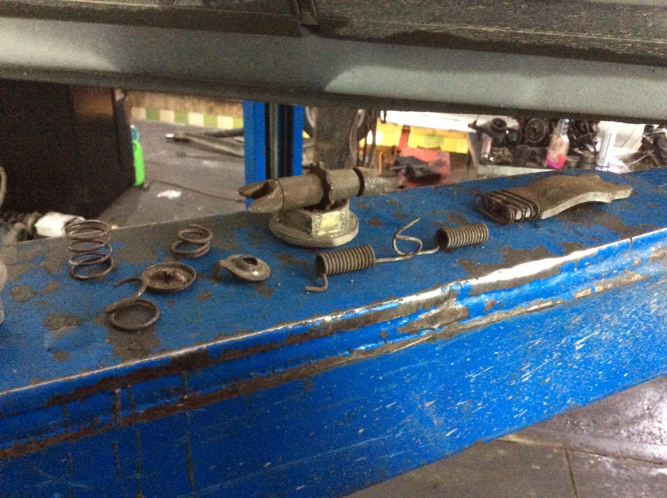

После снятия заднего тормозного диска картина открылась не самая приятная:
— состояние колодок было ужасающее
— все пружинки были ржавые, и как следствие потеряли эластичность, некоторые даже были поломаны на 2 части
— тем самым колодки ручника ничем не прижимались — не работали как следует (да и не чем было)
На фото видно как все печально((

Собрался вот такой вот набор

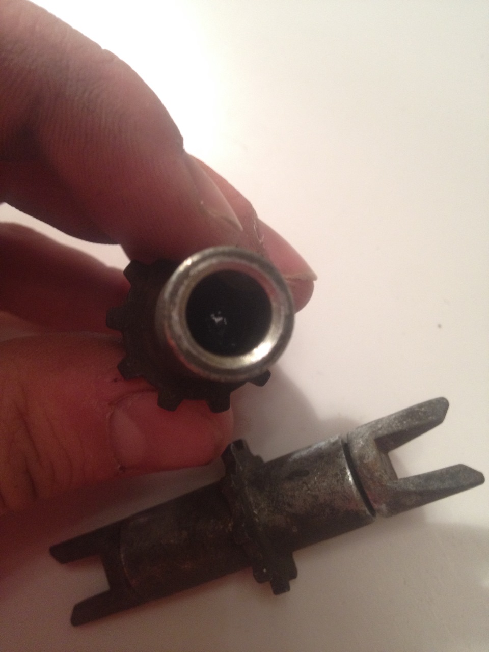

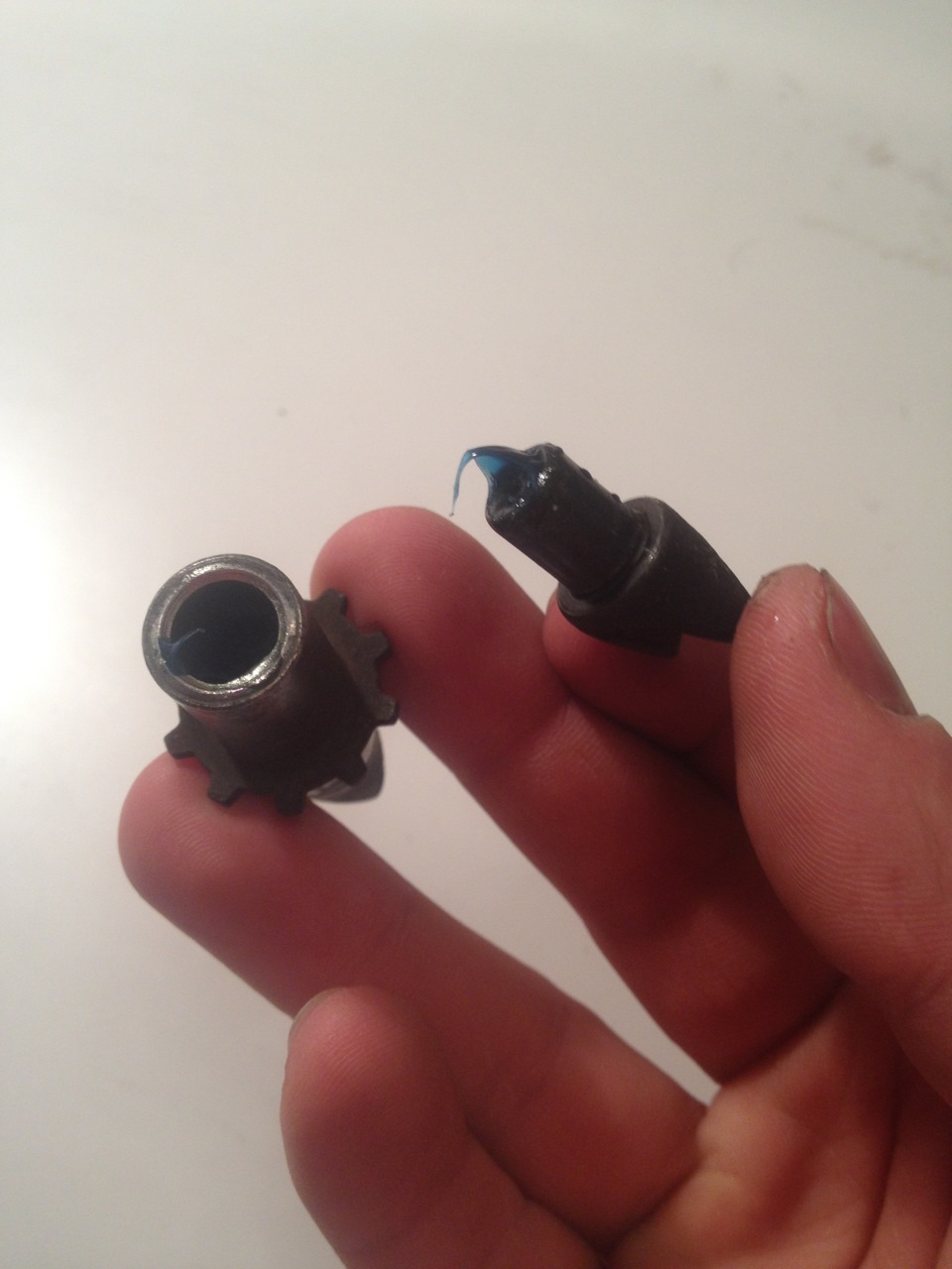

Распорку тормозных колодок я не заказывал, а просто зачистил от ржавчины. Тоже самое и с регулятором тормозных колодок.
Его я также зачистил + ко всему заново смазал его внутренности. Для этого использовал синюю смазку Mobil.

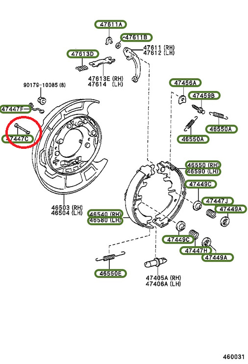

Привет. Автору большое спасибо за столь детальный обзор. На днях тоже решился на переборку всего механизма (как говорится, чтобы жизнь спокойной не казалась)) и возник вопрос: как снять вот этот штифт крепления колодки? С одной стороны он легко достается, а с другой не пойму, то ли надо кожух как-то снимать, то ли он под креплением датчика ABS, так и не разобрался.
Привет, так и не разобрался? Тоже ручник ремонтирую и не понимаю, как этот штифт снять
Привет. По итогу перебрал и заменил все, кроме этого штифта. Его оставил как есть в надежде на его порядочность и долголетие). Почистил и в алюминиевую смазку, чтоб меньше корродировал. Насколько я понял, чтобы его снять, надо снимать и разбирать ступицу. Были конечно мысли высверлить рядом отверстие и как бы дать ему чуть больше хода и достать, но что-то не стал время на это тратить. К слову задавался ещё вопросом о замене защитных кожухов тормозных дисков, всё-таки тоже не вечные и надёжностью уже не пахнет. Но будто бы тоже только через снятие и разборку ступицы. Как-то не очень удобно.
Понял
Ну у меня не поменять этот штифт может оказаться плачевно. Надо найти способы его снять не разбирая ступицу
Если найдешь способ, дай знать. Буду очень благодарен.
