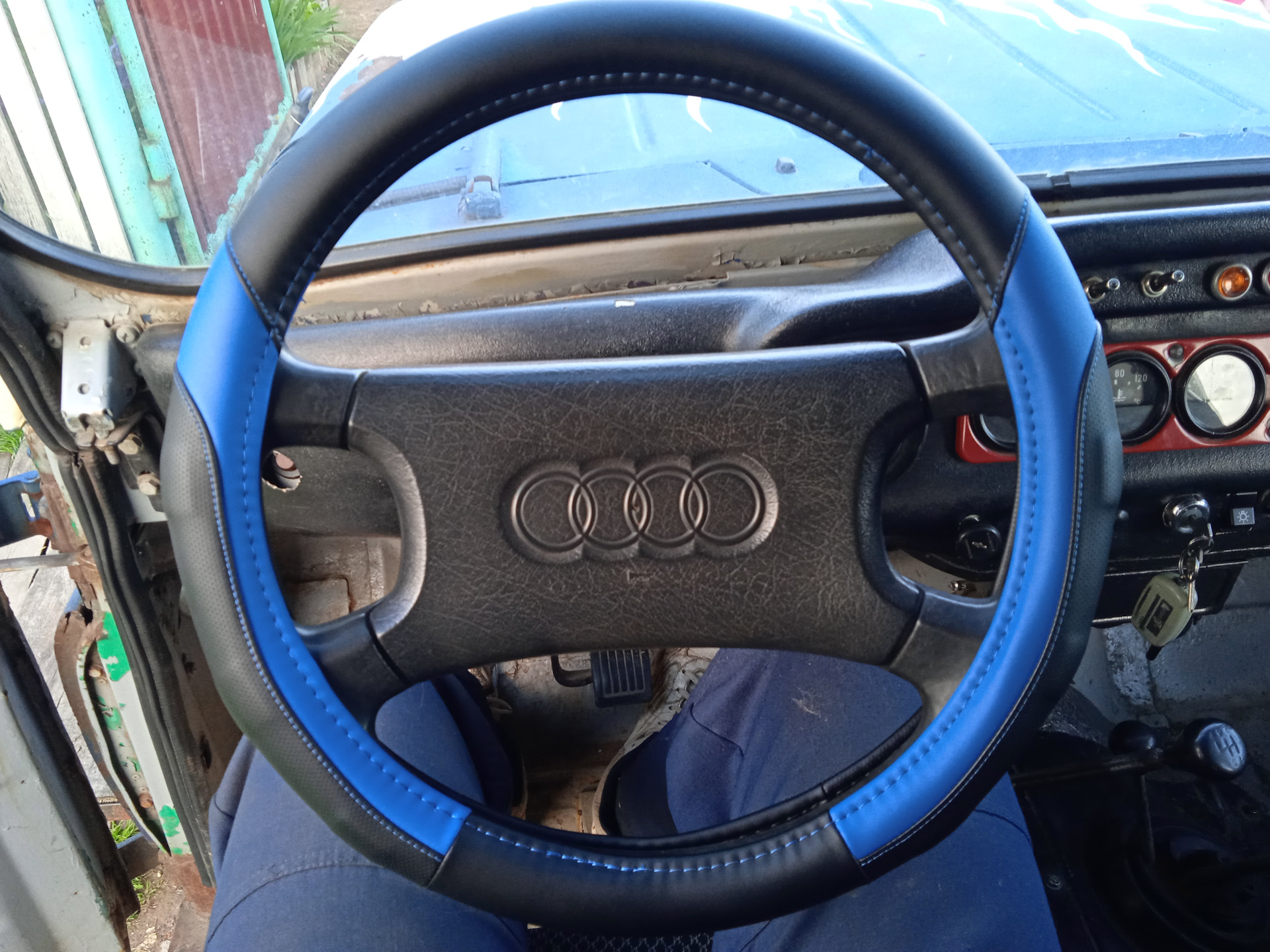

Есть брутальность, надежность и монументальность в штатном руле УАЗ-а. Просто весь вид его однозначно отсылает к военному происхождению авто.

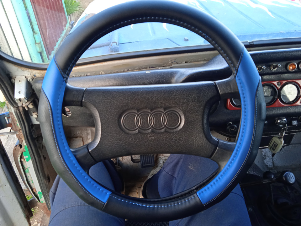

А есть всё таже надежность и удобство в новом руле. "Hunter Sport".
Мягкий обод, срез внизу, что важно. Приятно держать в руках. Продавец подкинул фирменный освежитель в салон.
Со штатным рулем и сидя на штатных сиденьях, я, приросте 183, не особо могу управляться с педалями, а это, знаете ли, опасно. Колени упираются снизу в обод руля.
Штатные сиденья и руль стоят до прохождения ТО и постановки на учёт.

Тоже такой взял, много мороки с установкой?
Неудобный он, он не круглый а уаз не болид
У меня уже 8 год стоит от ауди 100, тоже не сравнить с родным! Конечно кому надо сохранить аутентичность, то да родной, а у меня бодилифта в 60мм и так рулевая колонка вертикальнее стала, поэтому от ауди устраивает более чем. Да и по шлицам встает, как с завода!
Про установку передних волговских сидений можно у меня в бортжурнале посмотреть. Чертежи не понадобятся, нужны сами сиденья и платформы газелевские (салазки, нижняя часть), пару дырок пересверлить, становятся идеально. На разборках волга-газель этого добра хватает.
Однозначно хорошо, что избавился от родного говноруля и поставил этот!
Разница просто огромная!
Сам юзаю на своем танке Хантер Спорт и ни разу не пожалел, даже наоборот, каждый раз благодарю Бога, что он дал мне разума выбросить стоковый эбонитовый срам и установить настоящий кайф!
