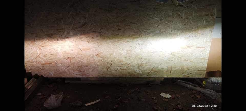

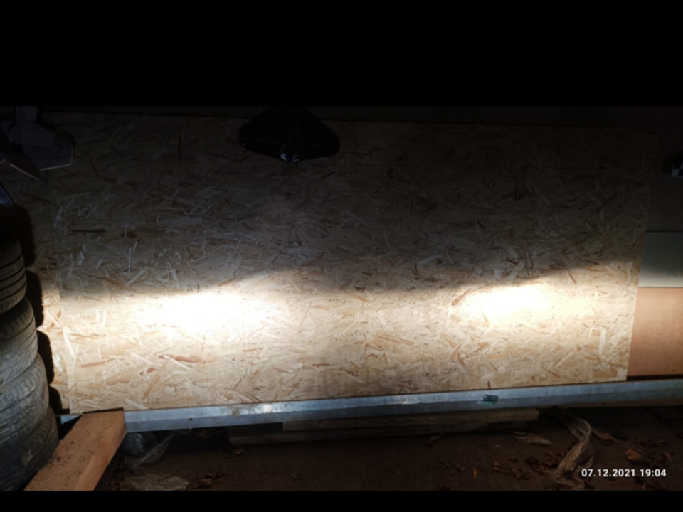

Начиналось все с +++галогеновых ламп, и прибавка напряжение туда же.
Вроде прибавка яркости была, на фото, и у стены заметно. Я бы сказал что в том, что в другом случае +15% торгуясь с собой, ну типо отдать столько денег за галоген и признать что не… это все говно… Суть та что на дороге этого особо не заметишь, и как оно было так и +- светит.

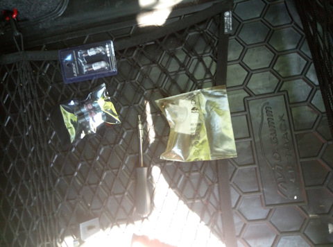

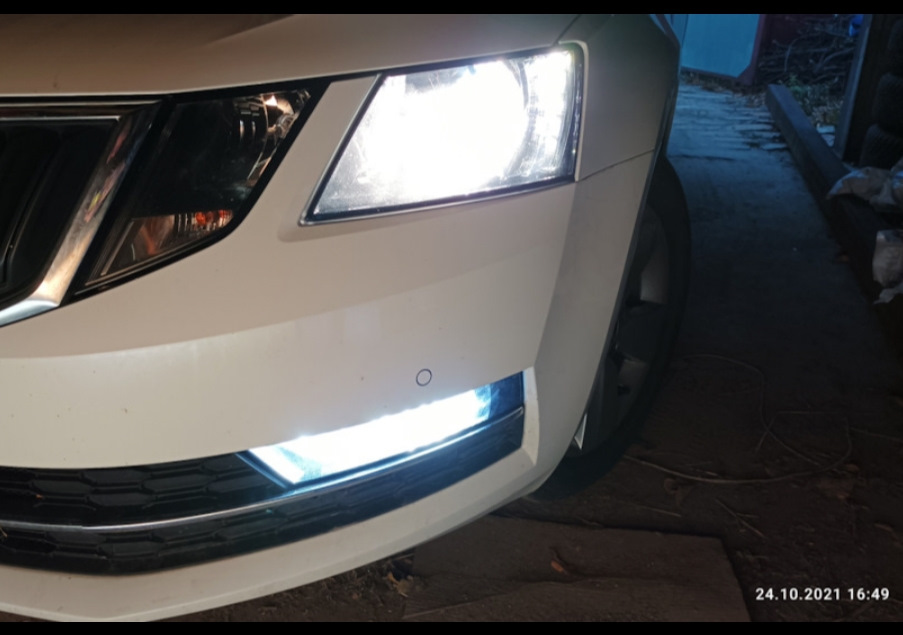

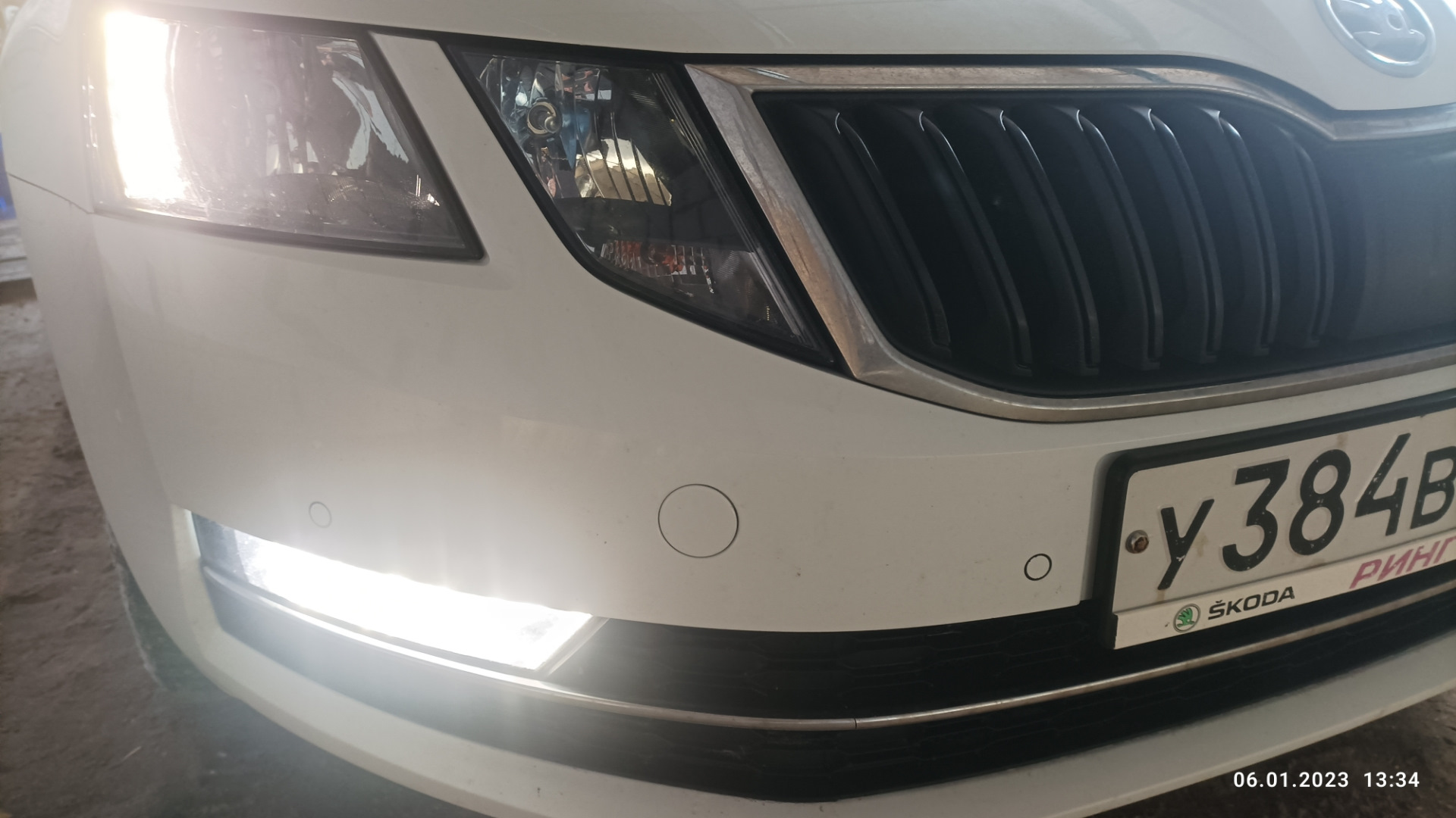

Решил влезть в противотуманные фары.
Опробовал f3 и S6P
И сразу вау, прибавка в свете была просто невероятной, просто эффект вау, кто бы че не говорил.
Появился эффект если выключаешь птф то как будто выключаешь свет, и погружаешся в темноту.
Выключая ближний понимаешь, что туманки светят метров на 10-20 дальше света нет, но эффект классный.
Кстати когда снял f3 ездил пару месяцев на родных лампах, и вообще не понял зачем нужны птф со штатными лампами, просто безтолковая опция, пришлось купить другие.
Ну и основное не нравилась синива. По этому и отказался от них.
К слову не одна из ламп с данного теста не перегорела, какие то перепродал, и все отлично.
Как лампа, f3 понравилась больше. Но ох уж эта синива.

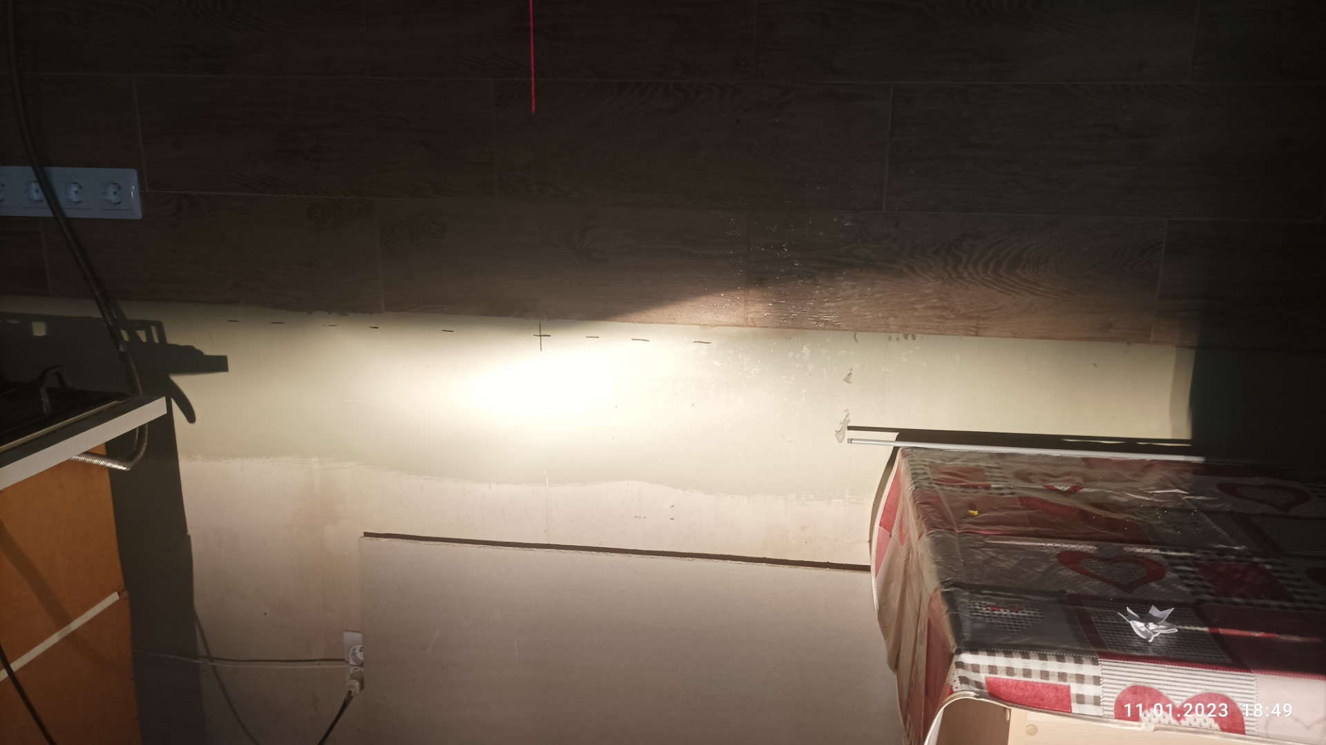

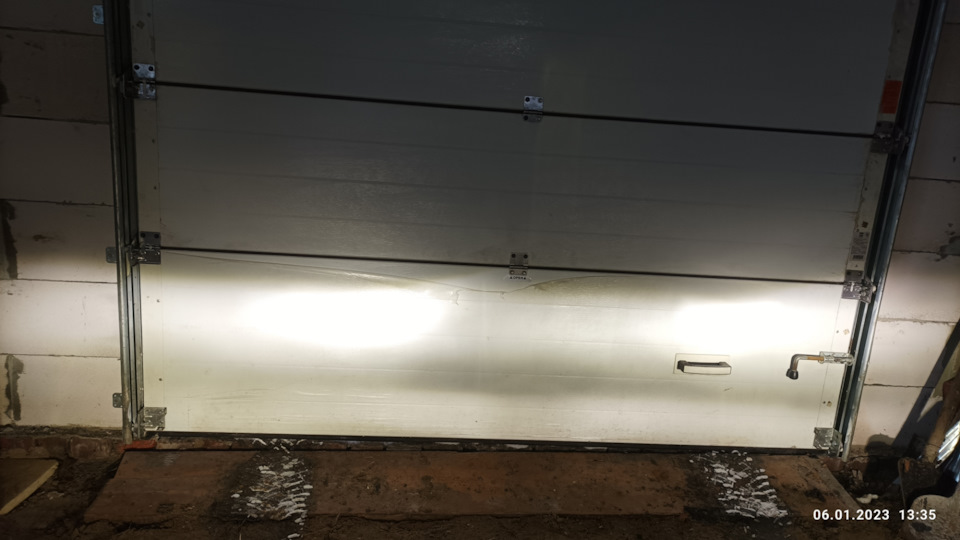

Эксперименты с лампами ближнего света
На тесте осрам и к5с
Установка без подготовки невозможна, нужно встать у стены, зафиксировать линию стг и по ней потом настраивать.
Но в отличии от предыдущих действий сразу видна прибавка. Света стало больше.
К5С светит ярче.
И основное время проехал на ней, около года так скажем.
Спусти год мнение немного поменялось

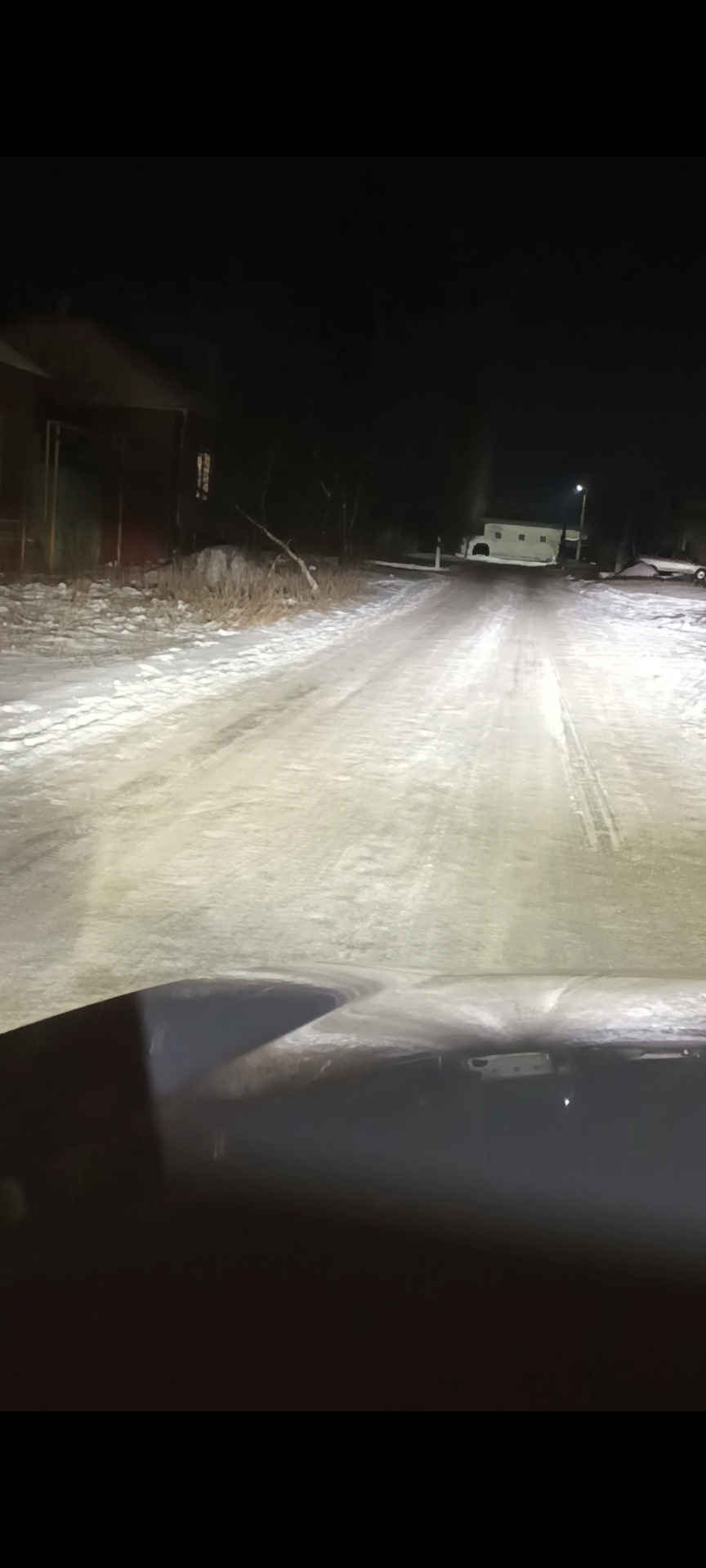

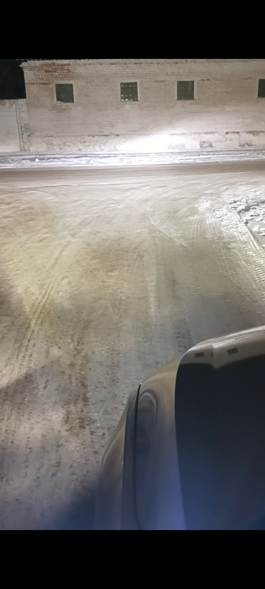

Лампа сдегродировпла, световой поток уменьшился. В даль светит уже крайне слабо. Кстати и так видно что горячее пятно немного ниже линии стг, Встречка переодически моргает, и что бы меньше докучать окружающим постоянно дергаешь корректор фар.
Как то так себе решение.
Ты получаешь яркое пятно которая тебя подслепливают в снег.
Получается яркое освещение в близи которое тебя же отвлекает, а дальней засветки попросту нет, на трассе так себе нужно признать.
Светотеневая граница когда стоиш у стены ну присутствует, стоит отдалиться от нее на 20 метров и получишь некое гов. которое под 45° идёт в верх, слепя всех кто выесжает с права.

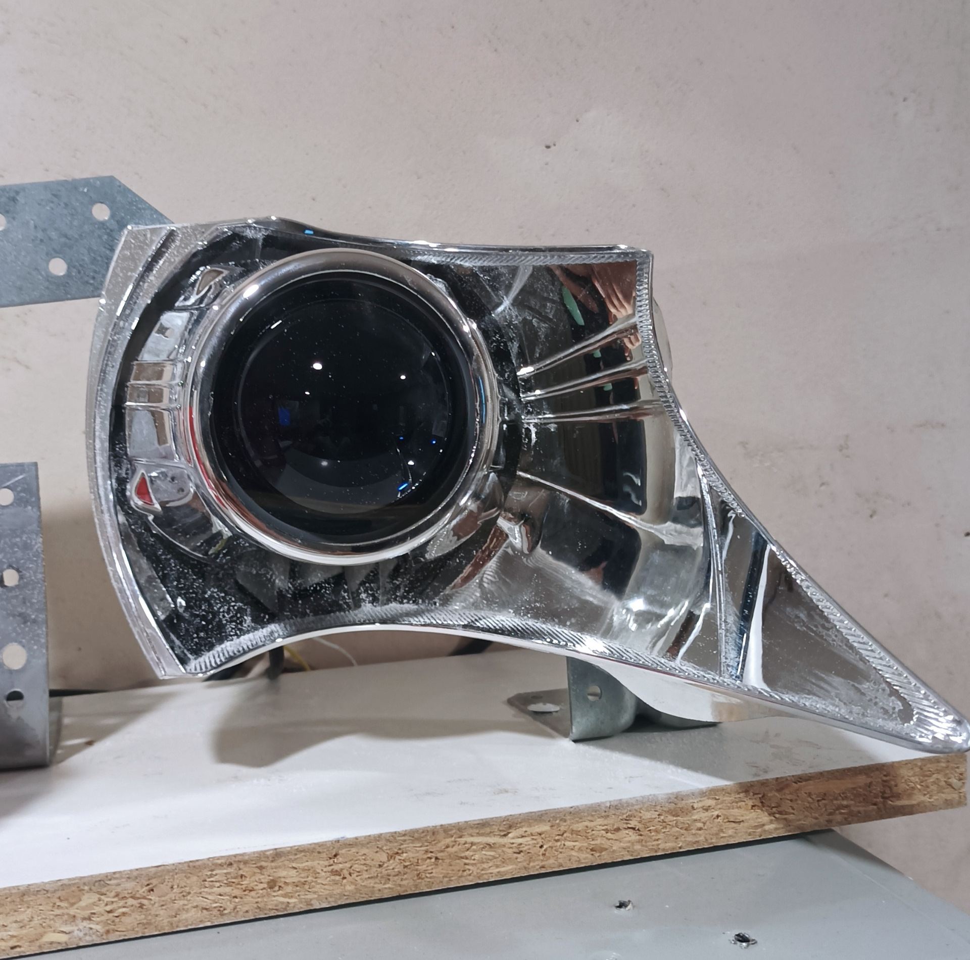

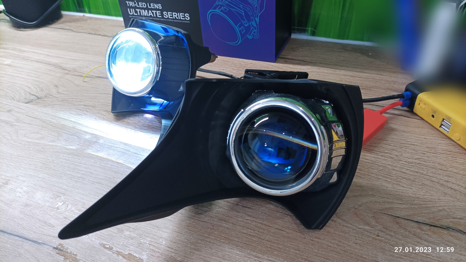

И по итогу понял что если уж хочешь хороший свет нужно ставить biled модули.
Процес ещё не завершое, но тесты поразили.
Сравнивая с led лампами это мягкая заливка(отсутствие пятнистости), и афигенная дальность луча.

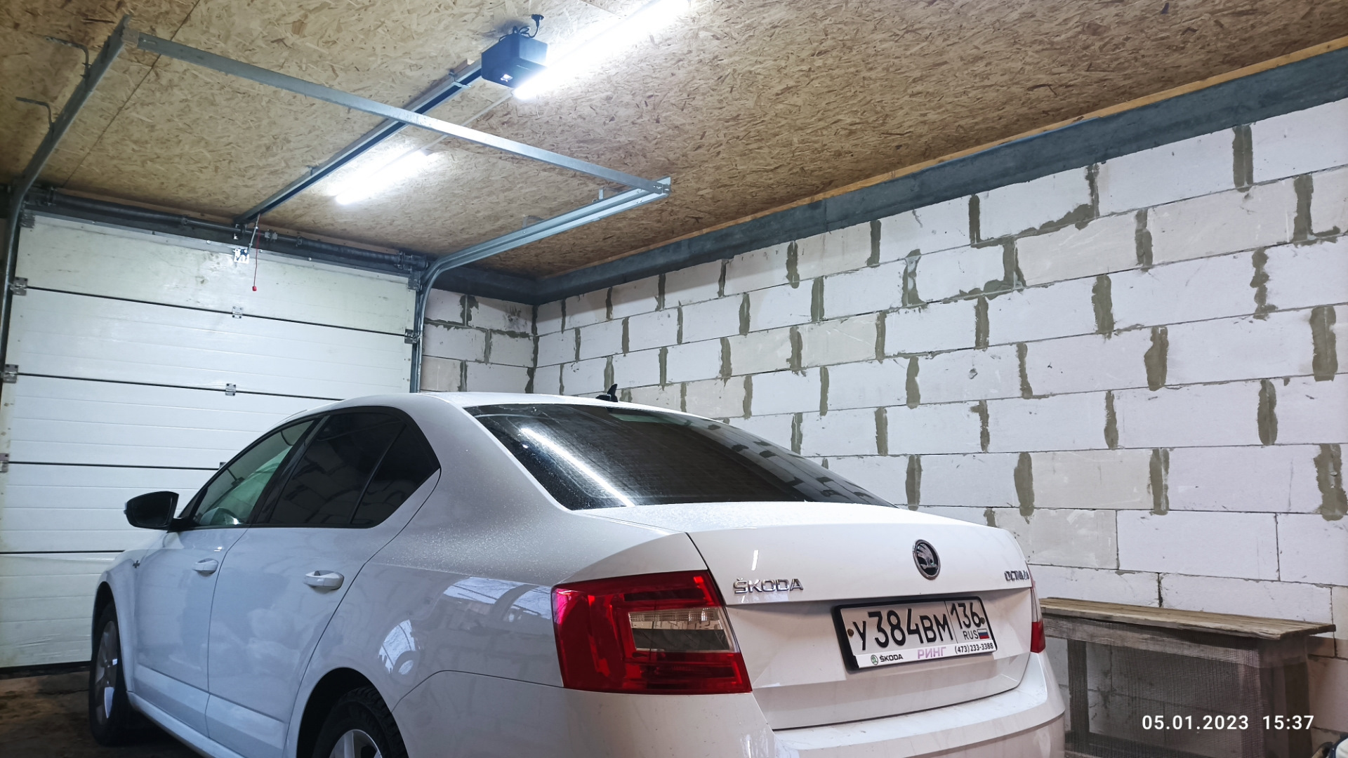

Все готово к установке, осталось выделить время. Благо гараж я себе построил 😁😁😁
Запись про biмодули будет соответственно как все установлю. Для примера 2 фары против 1 модуля.
Подводя итоги. Если надо улучшить ближний свет, добавьте напряжение, и поставьте лампу H18 или какая она там 65ватную. Не нужно тратить деньги на всякие там топовые ++галогеновые лампы по 3тысячи, да и светодиодные лампы в рефлекторную оптику это тоже хрень. И себе лучше не сделаете, и другим будете мешать, хотя да ярко. Но свет распределяется не правильно.
Выжимайте максимум из галагена а потом сразу линзы, если мало.
Ну а правый руль сразу на переделку оптики.

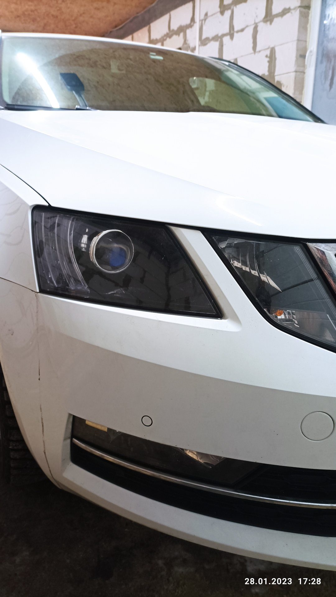

Если камень в мою сторону, то да пока на ledлампах, но модули на фото мои, уже на отражателях, осталось фары вскрыть и поменять отражатели, надеюсь в ближайшее время займусь. Да и вообще что влезит в фару, во конфуз будет
Вскрывается фара за 5 минут, ни каких печей и коробок не нужно
Уже опробовал, согласен, самая простая операция, ну минут 10 ушло, отражатель дольше снимал, и главная боль это снять и поставить бампер
