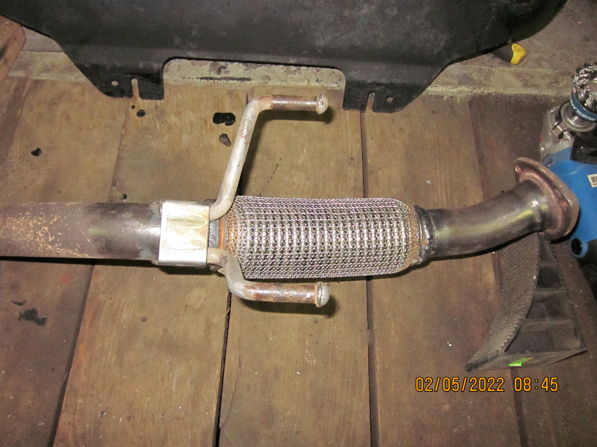

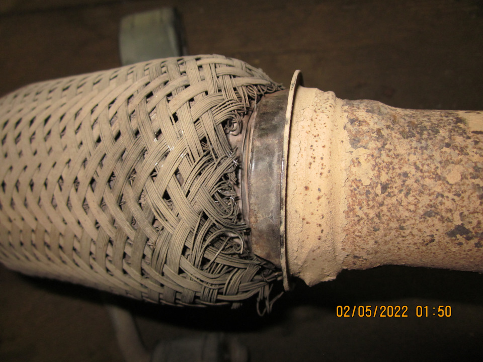

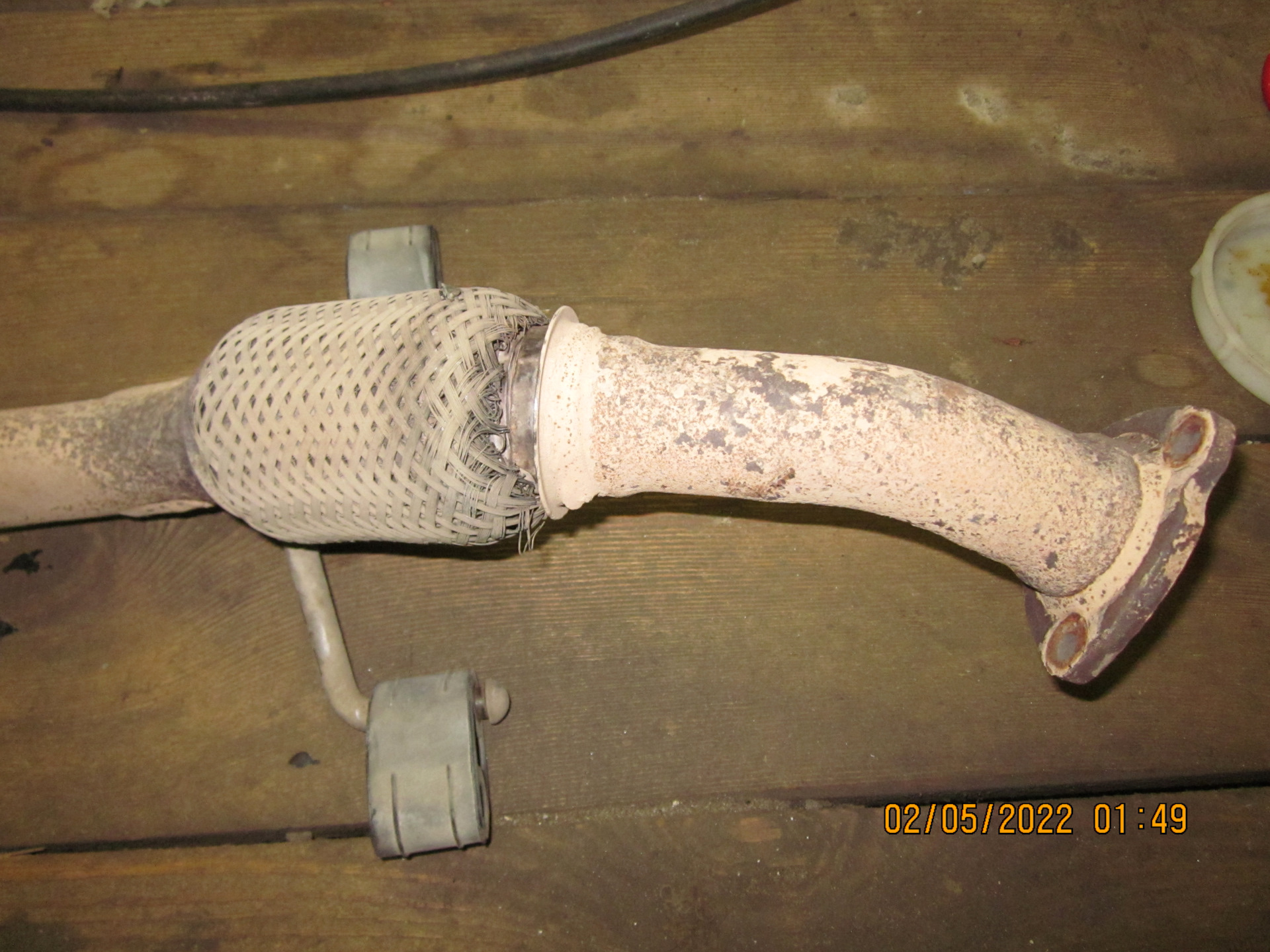

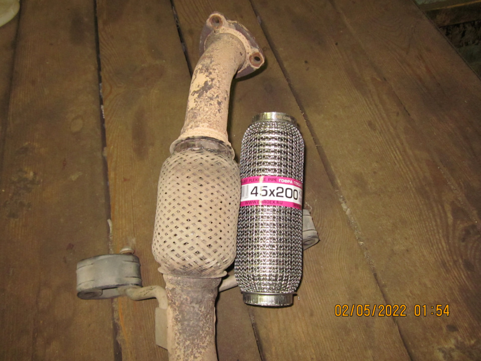

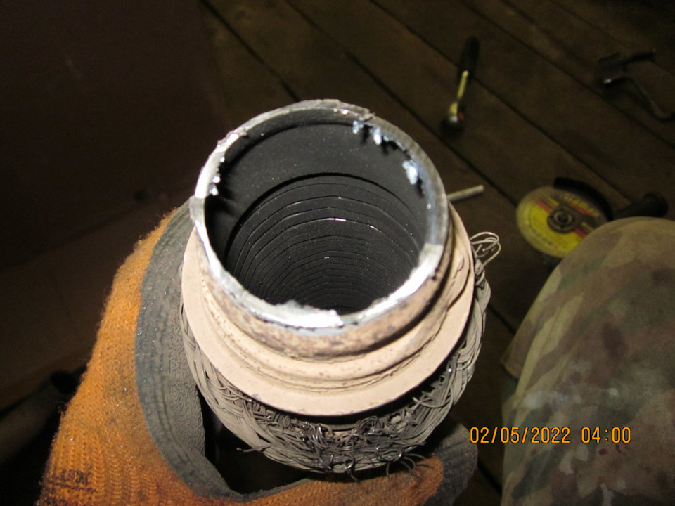

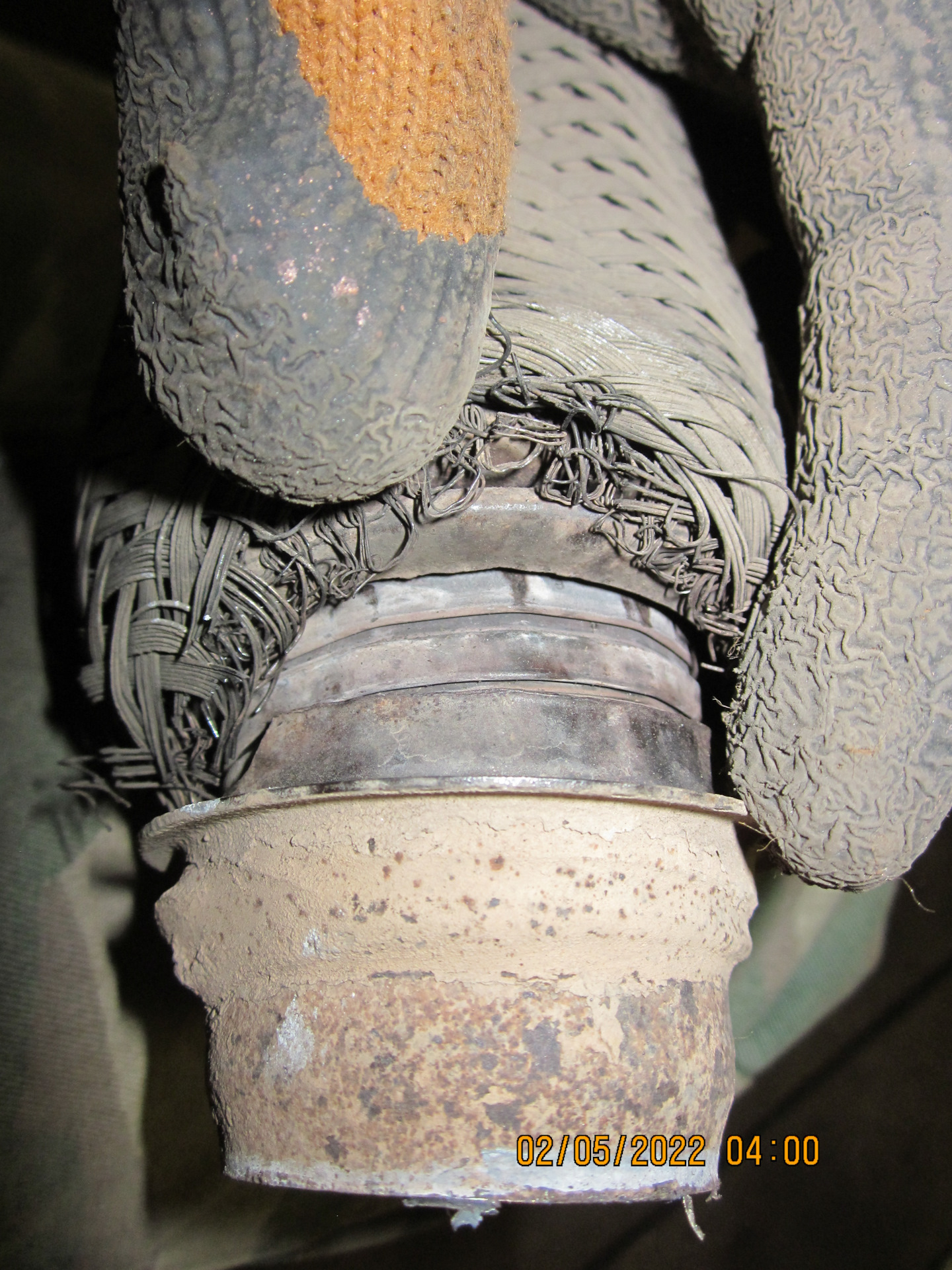

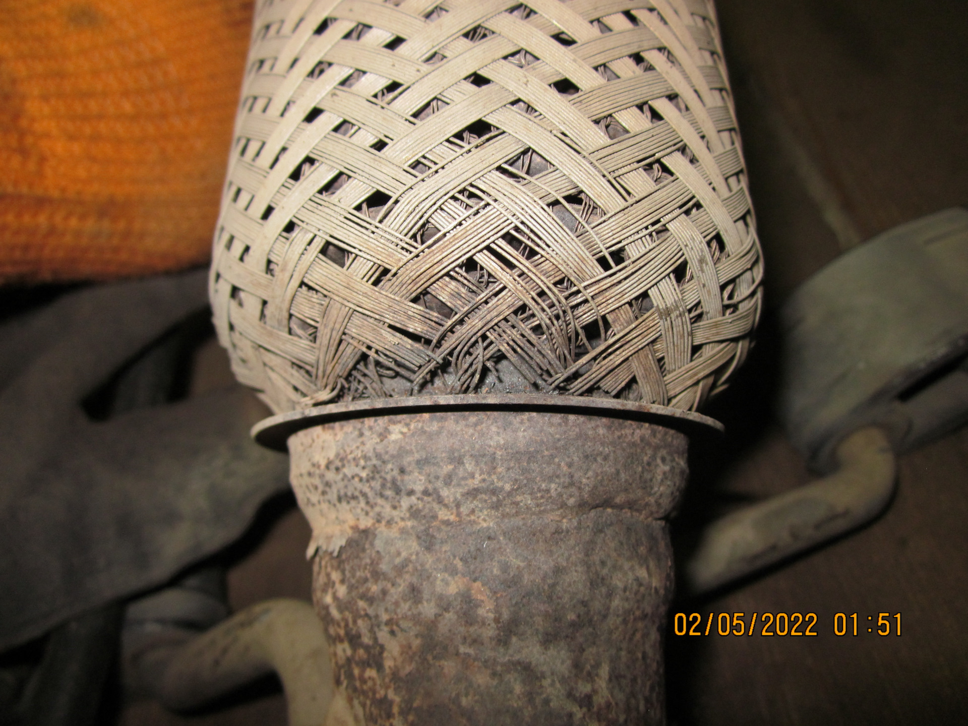

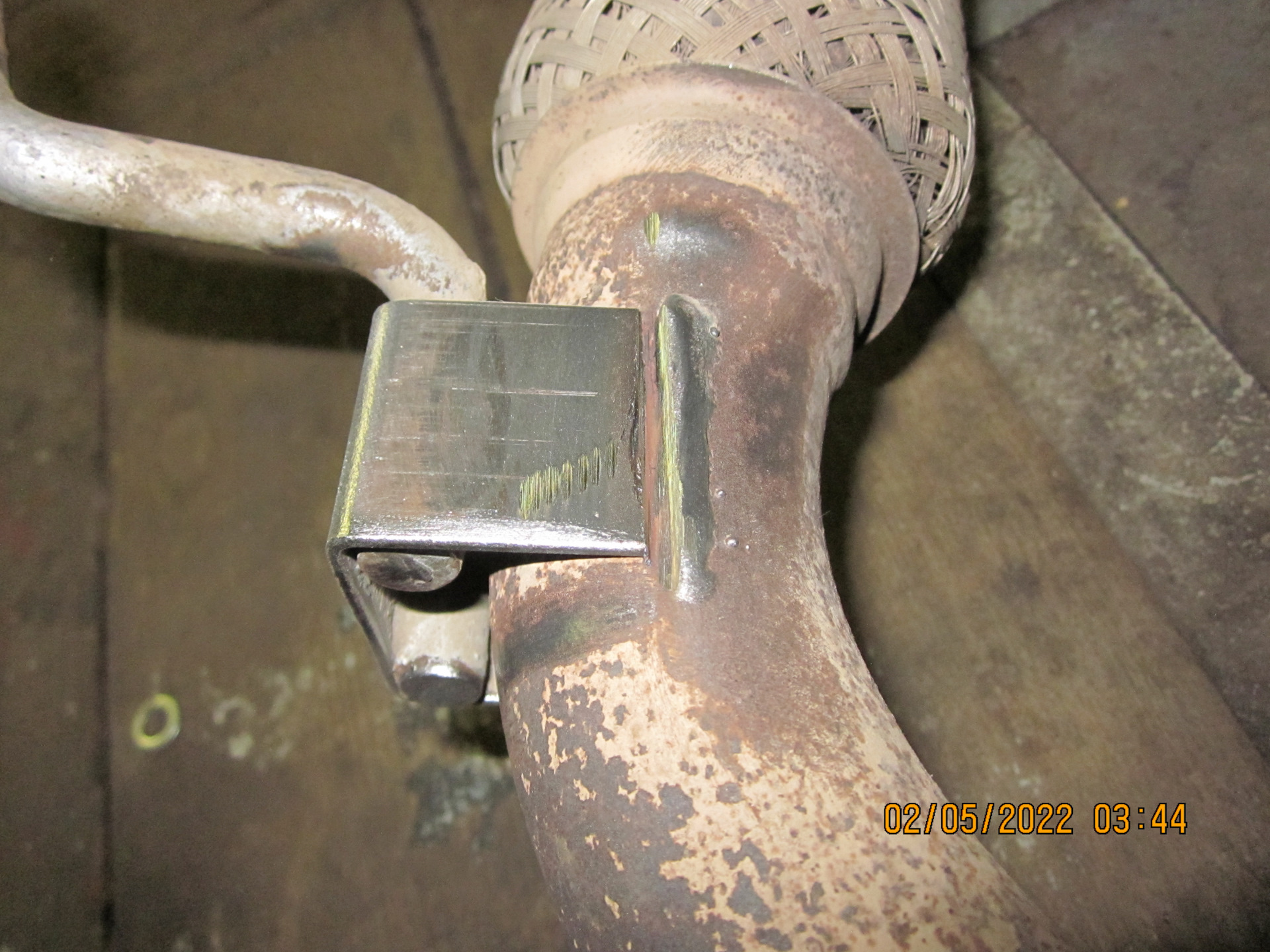

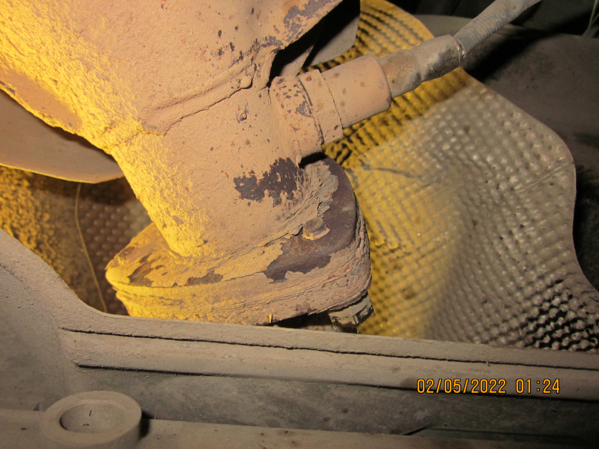

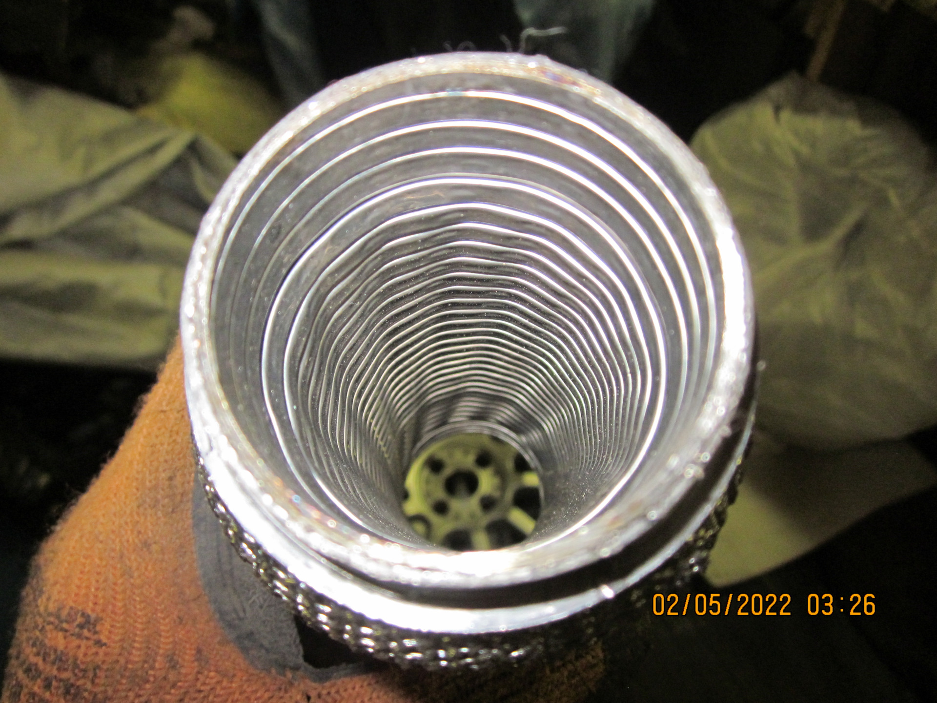

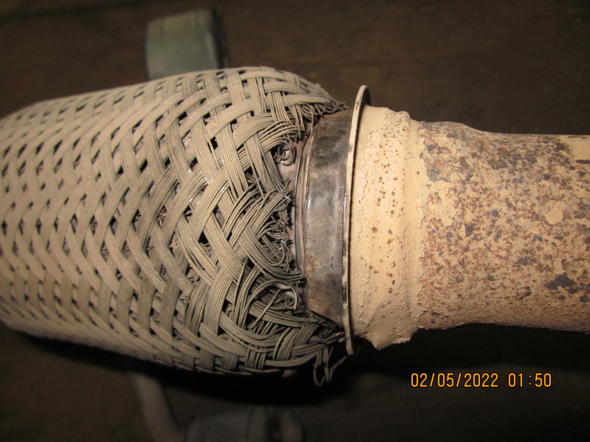

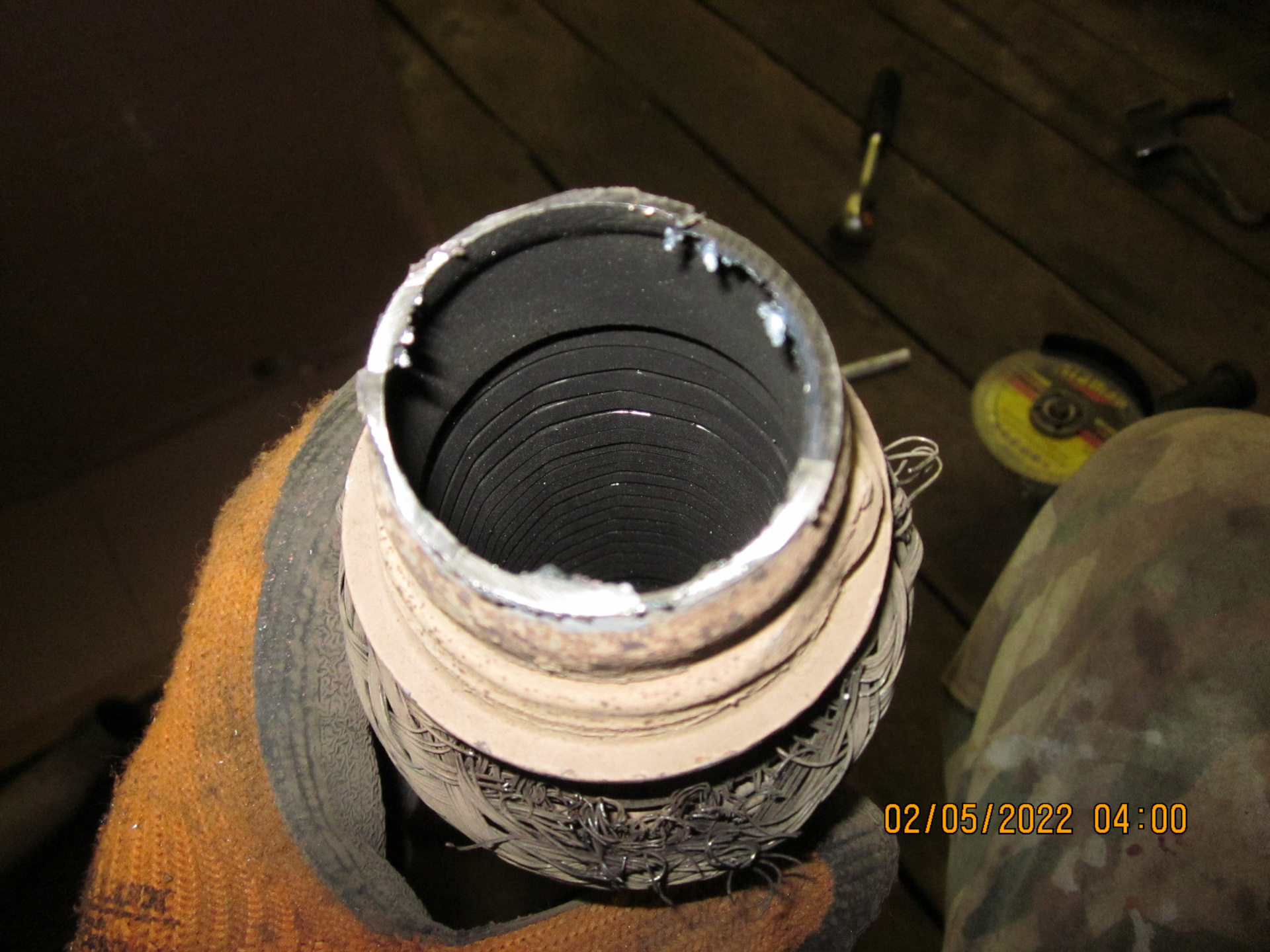

В рамках работ по замене сцепления был проведён ремонт системы выпуска отработанных газов. На пробеге ближе к 50т.км. выпуск начал порыкивать где-то из-под днища ближе к моторному отсеку. При осмотре выяснилось, что начала рваться гофра. Преждевременная кончина гофры – это типовая болезнь Вест. Причиной является наложение 2-ух негативных факторов друг на друга:
1. Силовой агрегат с завода подвешен на очень мягких опорах, из-за чего имеет большой свободный ход во всех направлениях, соответственно гофра постоянно работает на разрыв.
2. Гофра вварена не на прямом участке, а имеет подъём, т.е. она работает не только на растяжение, но и на срез.

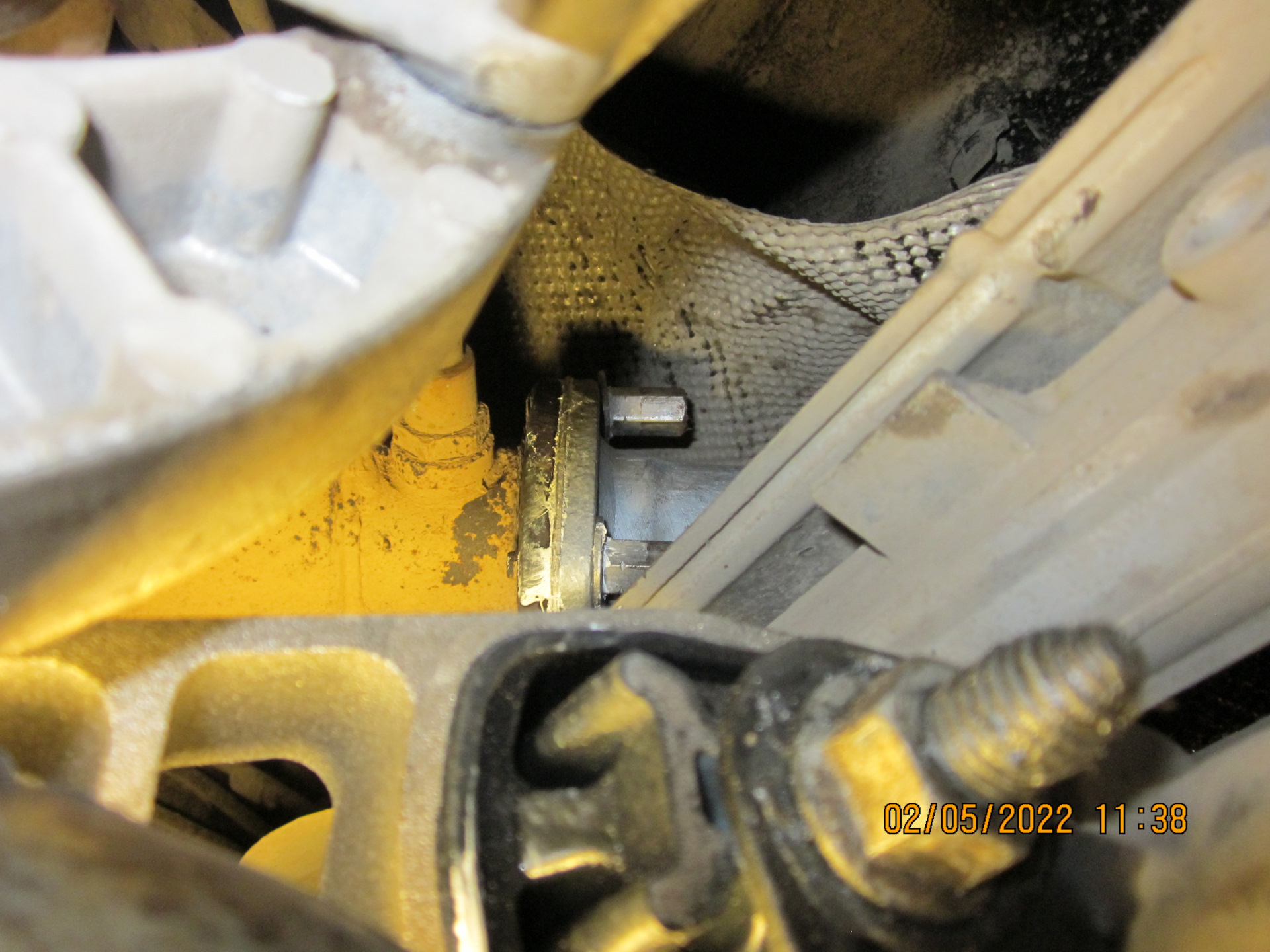

Иными словами гофры на Вестах не прогорают, а именно рвутся от циклических растяжений большой амплитуды. Соответственно правильнее устранять не только следствие, но и причину. Т.е. по хорошему нужно не только переварить гофру на более длинную, но и заменить стоковые опоры силового агрегата на опоры, с которыми агрегат будет иметь меньший свободный ход в подкапотке. Что и было мною сделано: www.drive2.ru/l/637255774933902296/

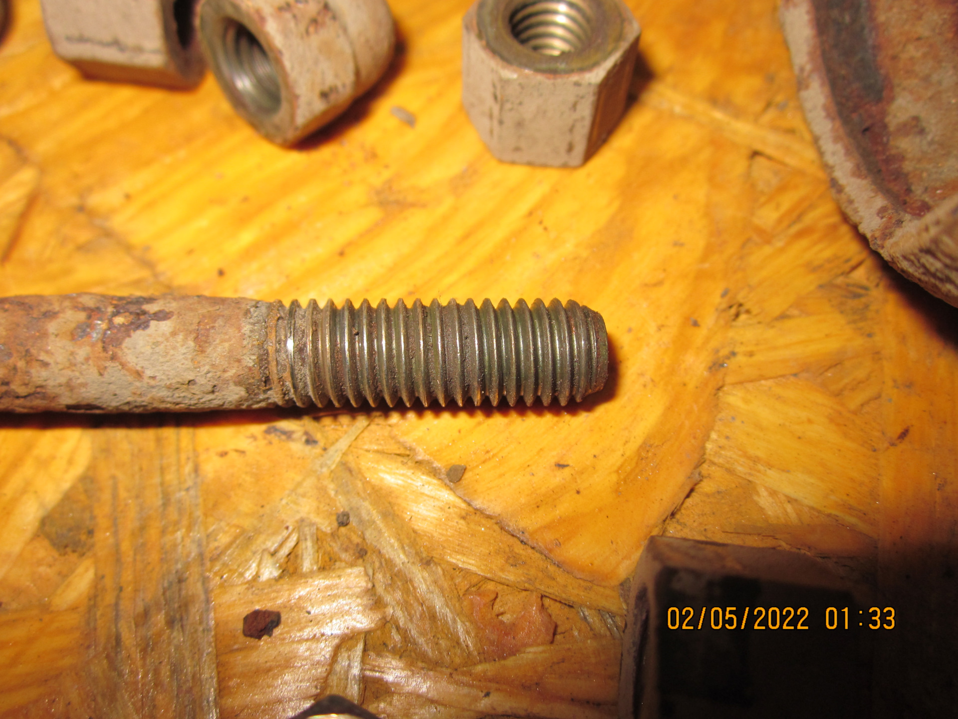

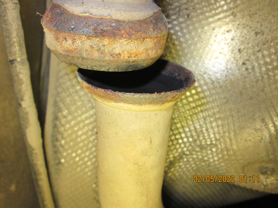

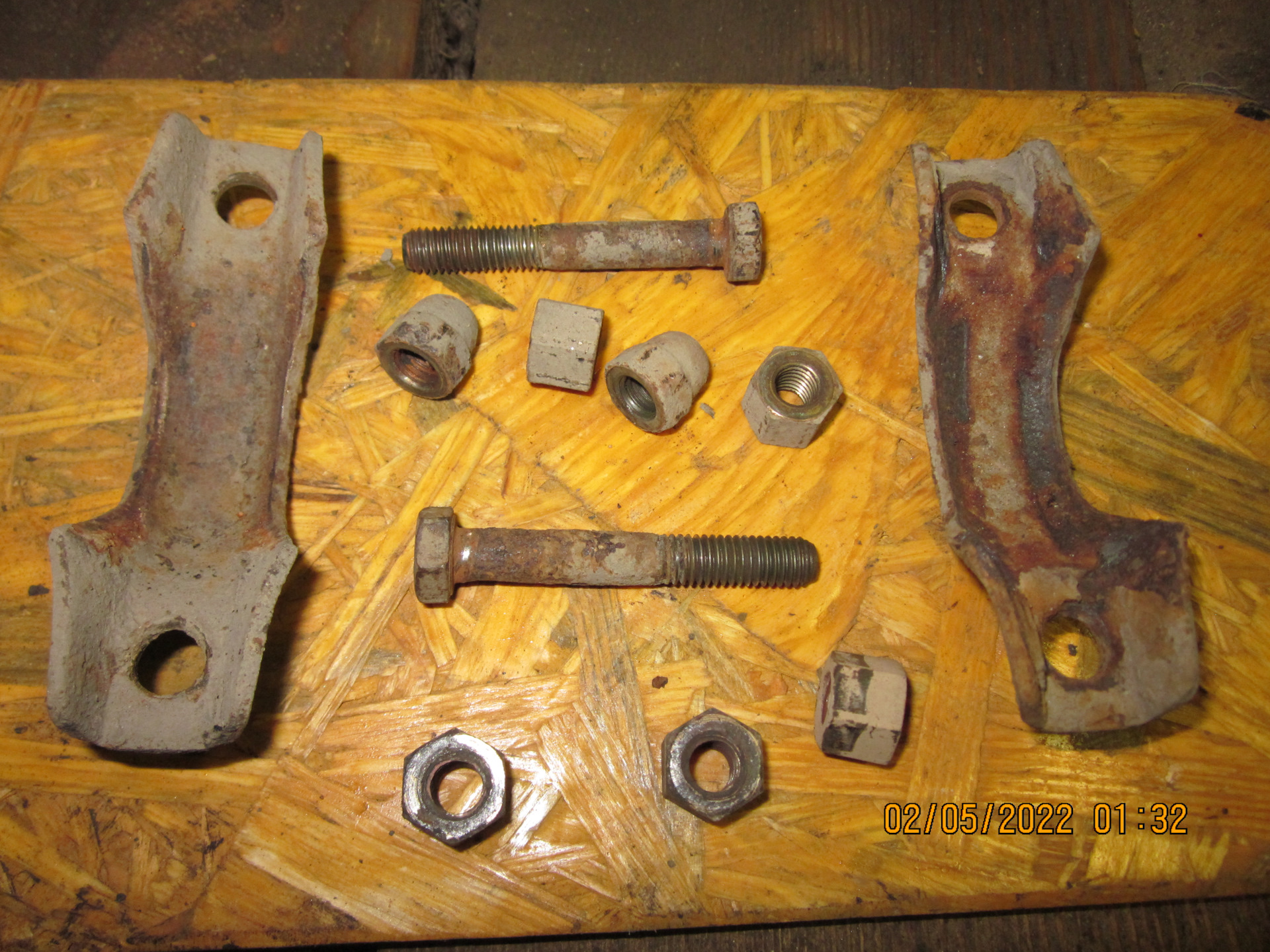

После замены опор приступил к демонтажу выпуска. Очень замечательно, что ещё в 2020-ом на пробеге 27296км крепёж системы выпуска был скомплектован латунными гайками и собран на медную смазку: www.drive2.ru/l/572810099895055834/
Всё отвернулось без особых проблем.

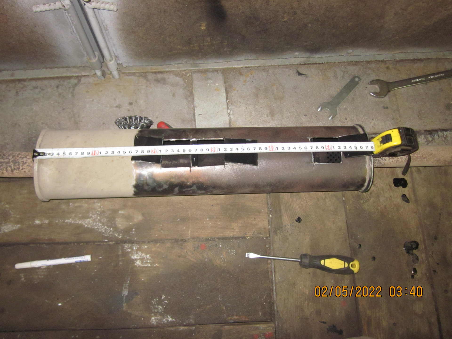

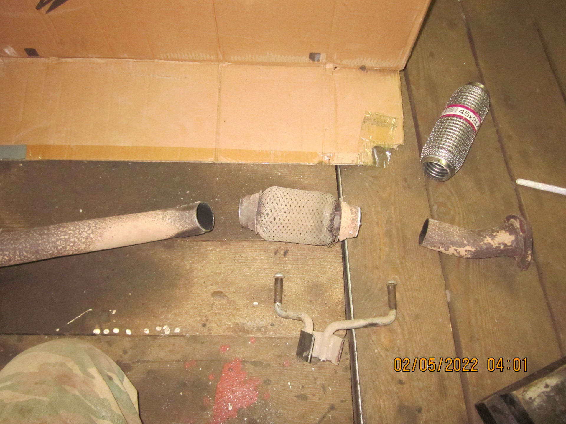

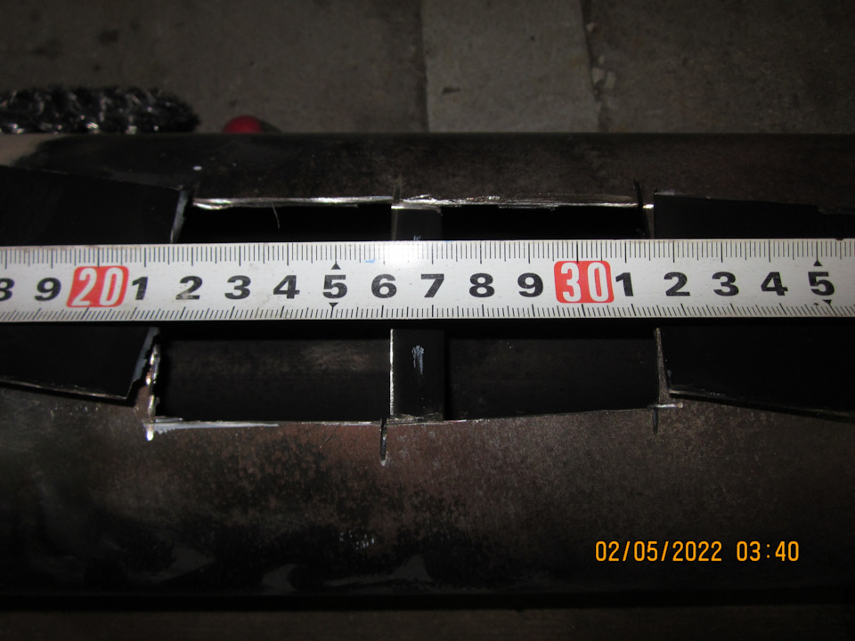

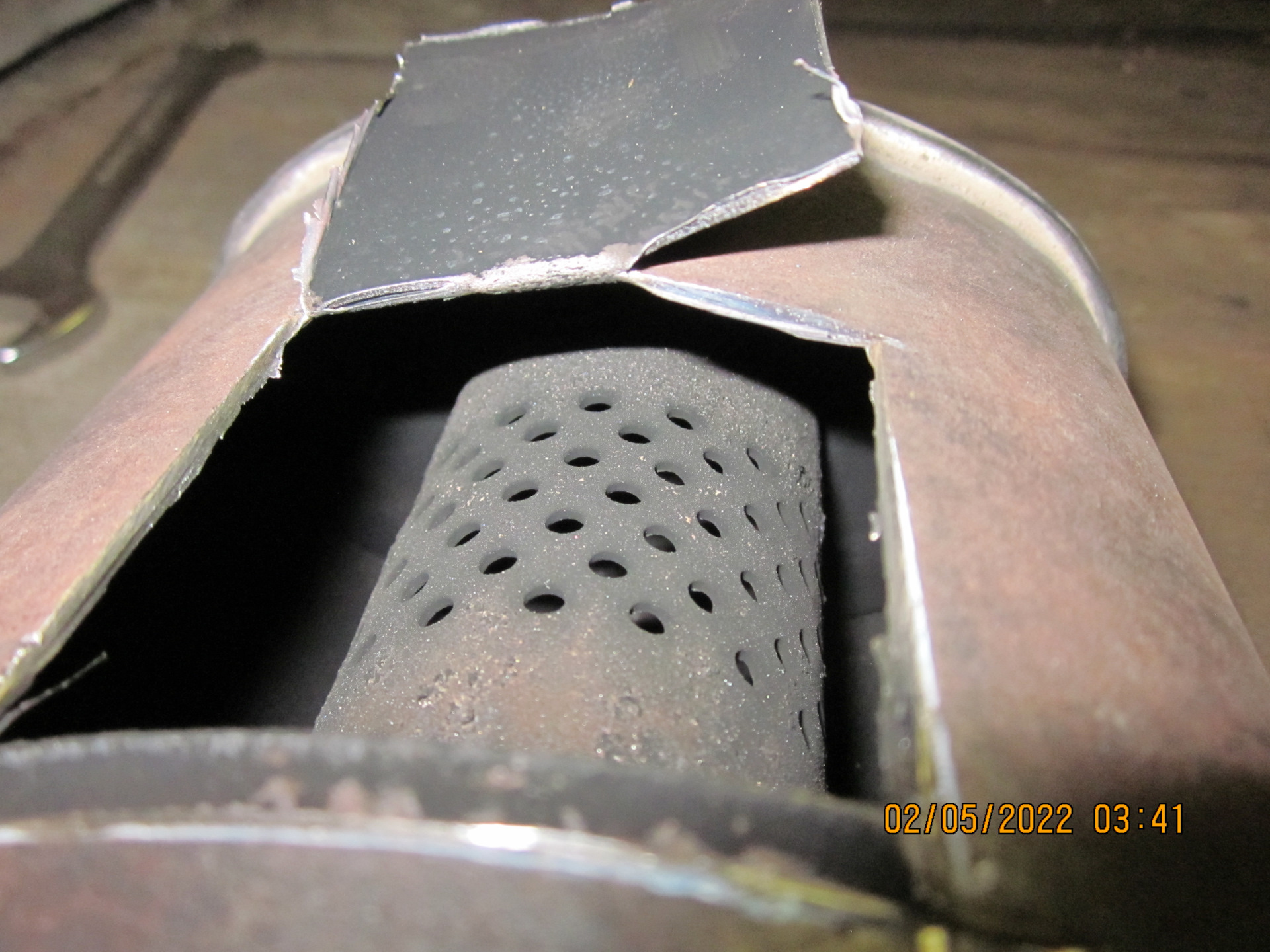

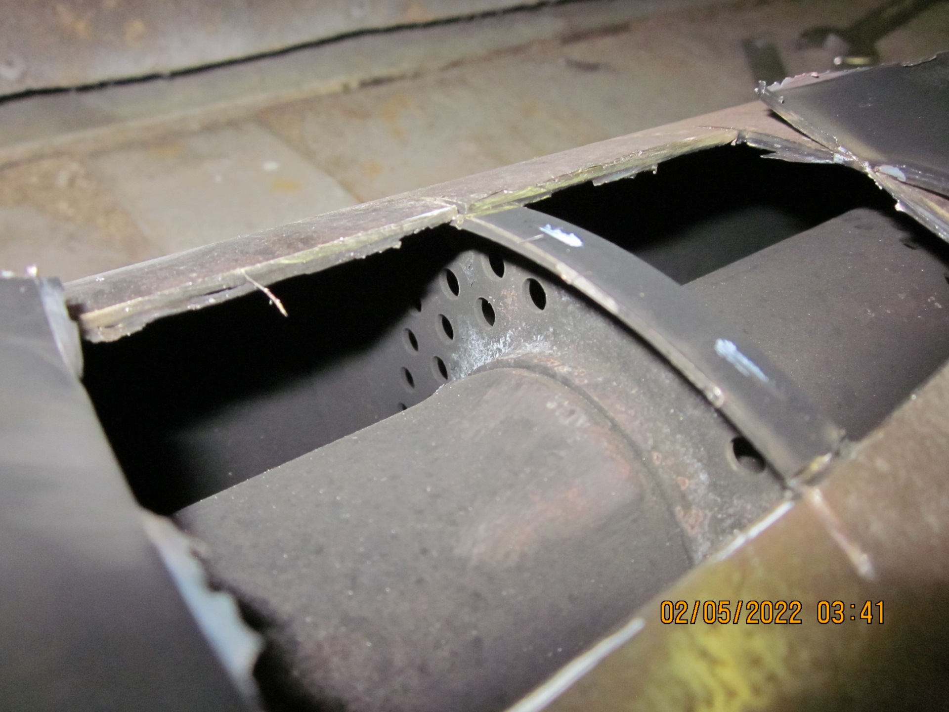

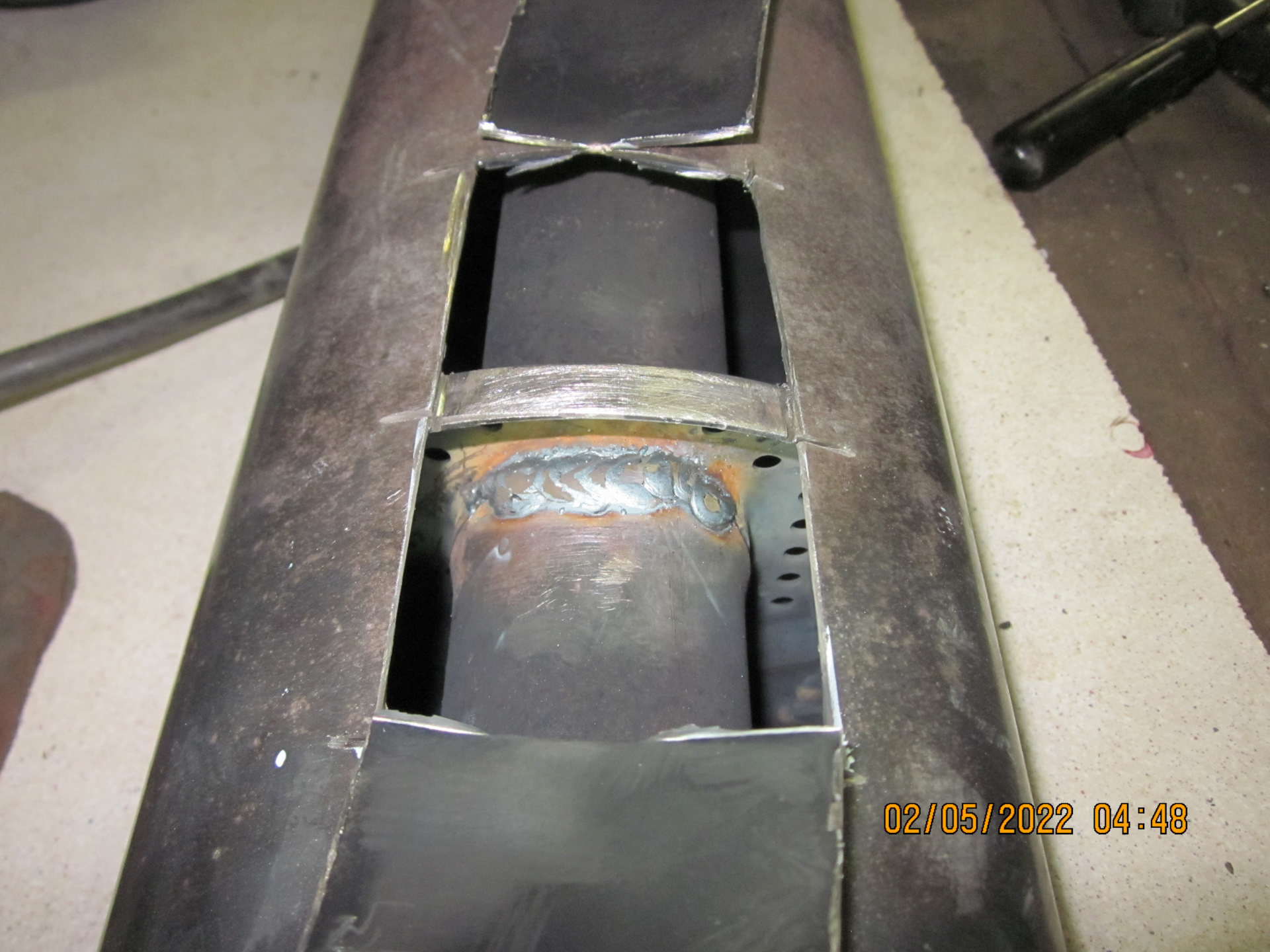

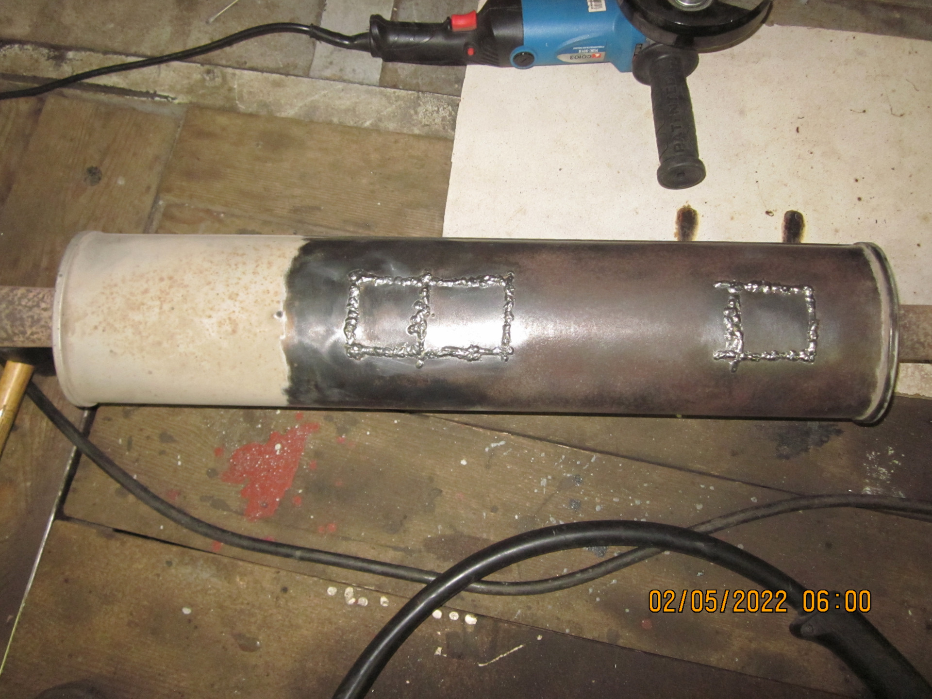

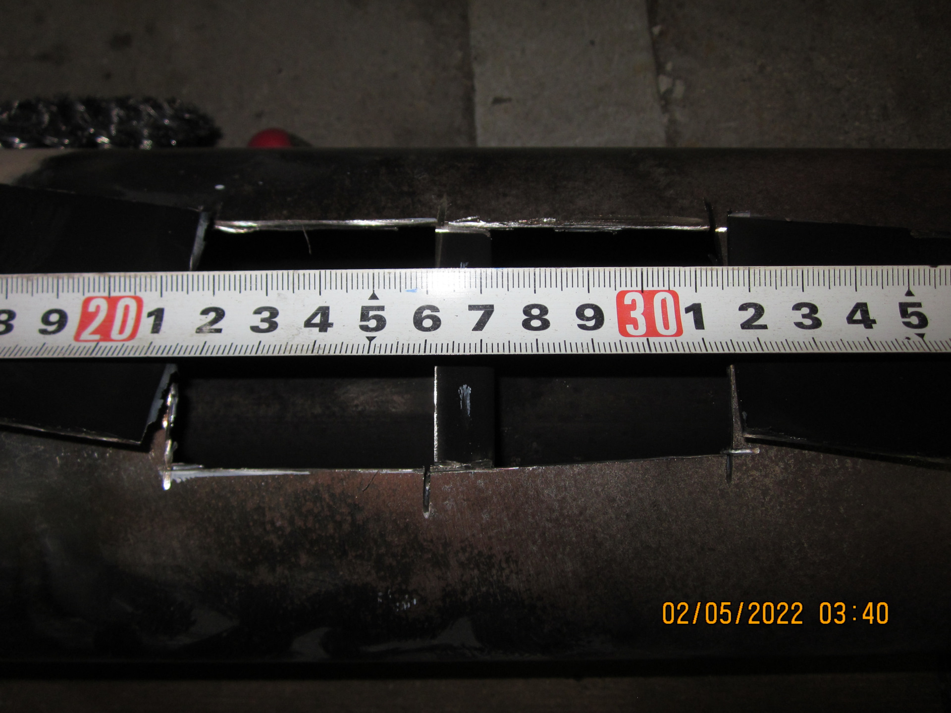

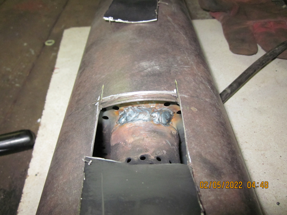

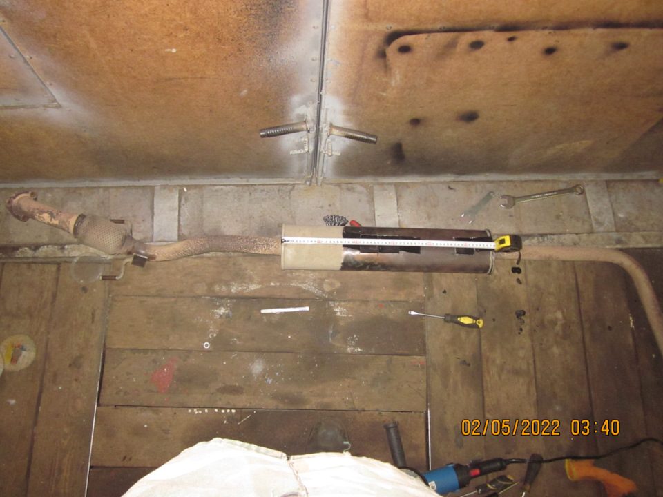

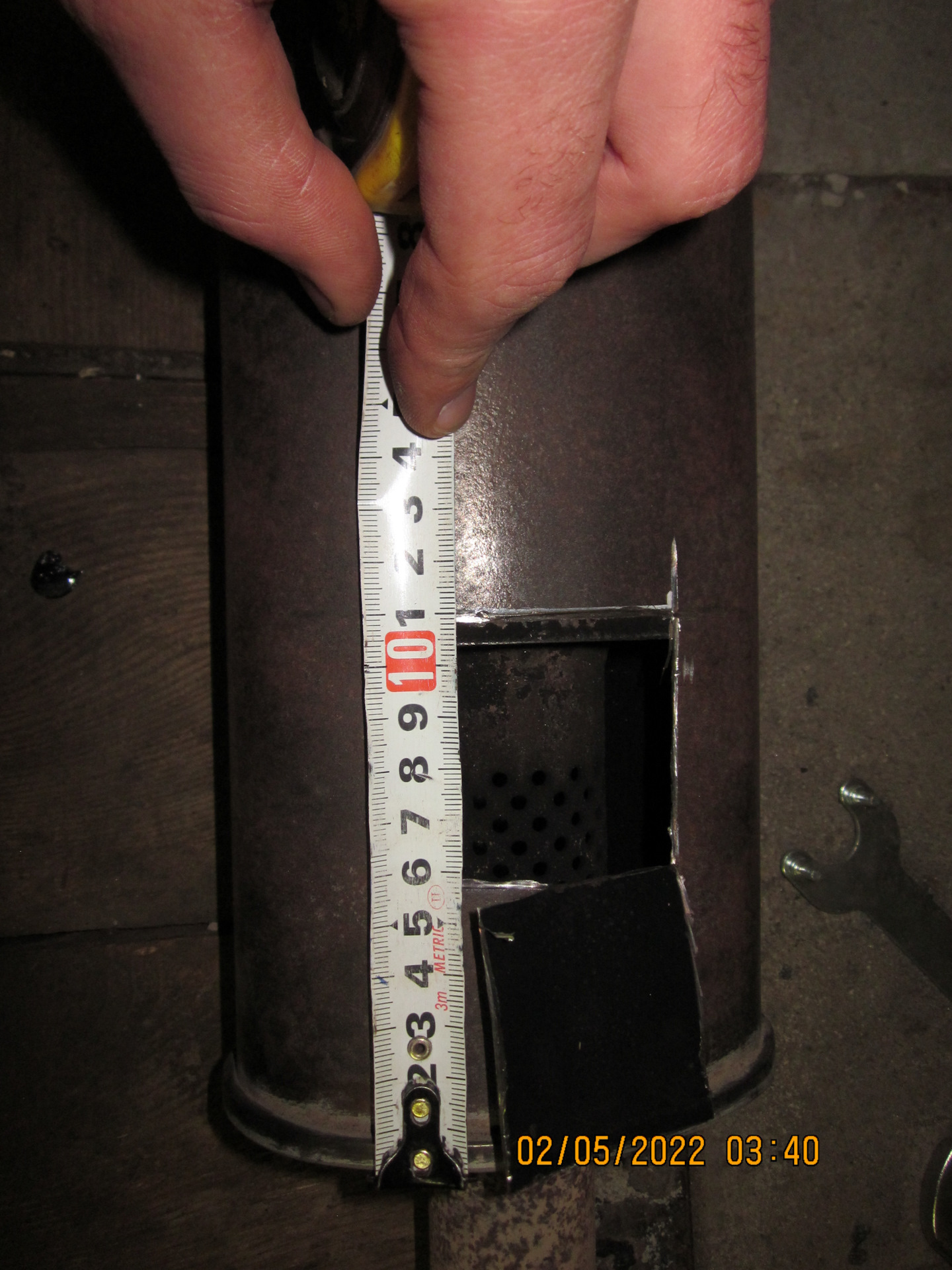

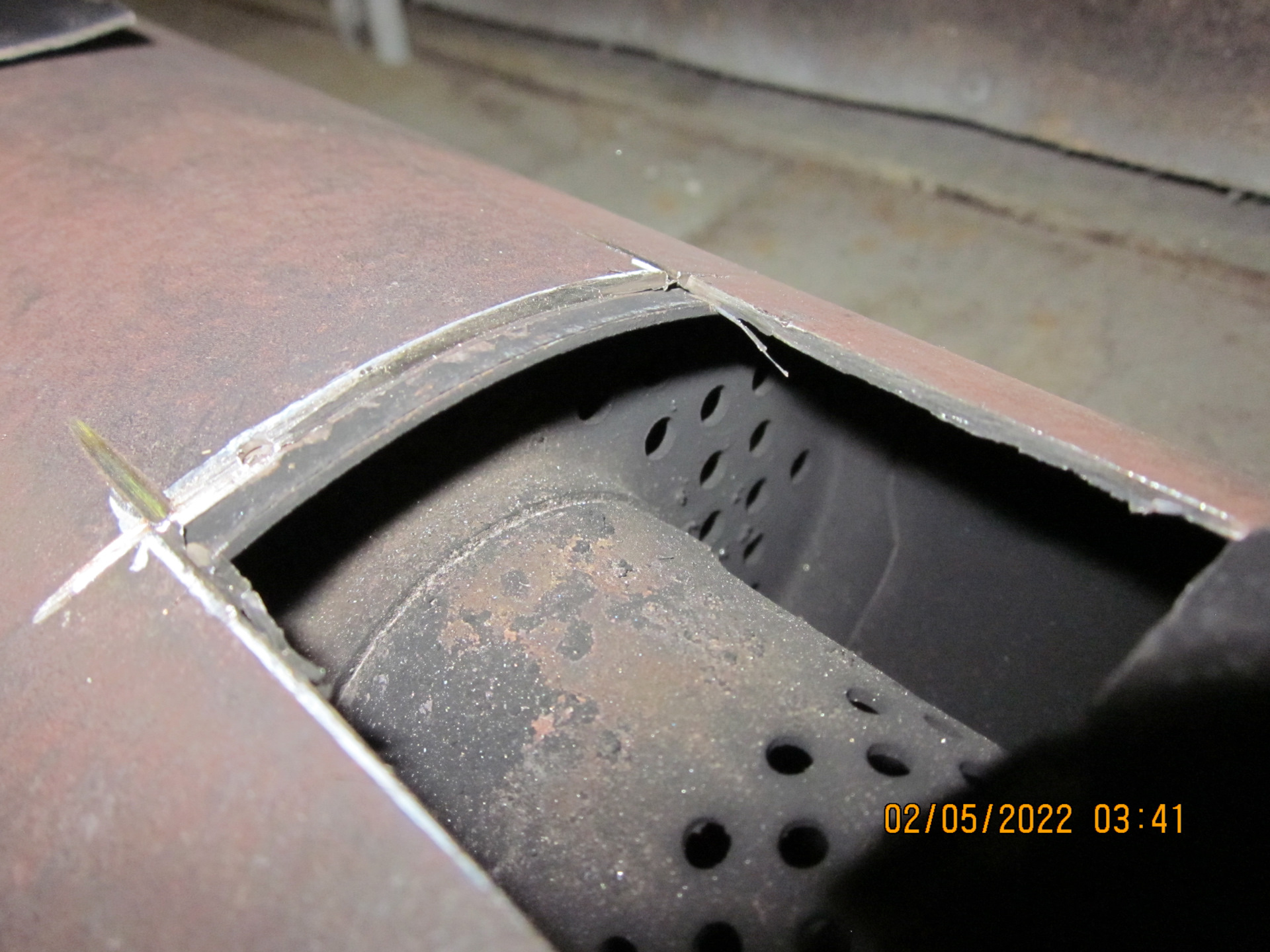

Поскольку резонатор был уже далеко не первой свежести, я подумал, что терять уже нечего и решил его проварить по методике из видео (см. фото).

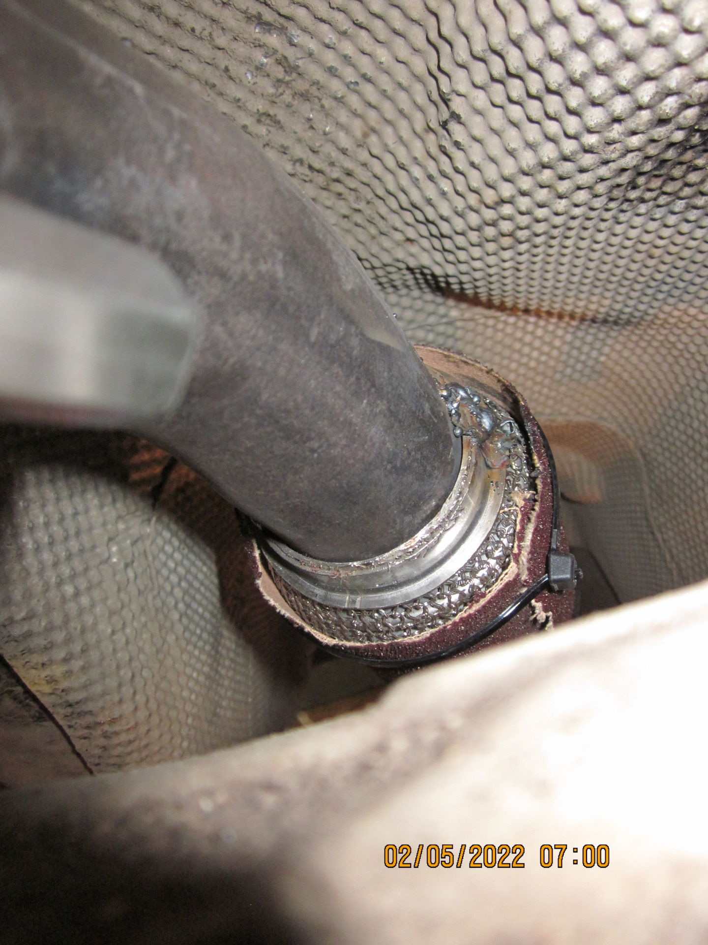

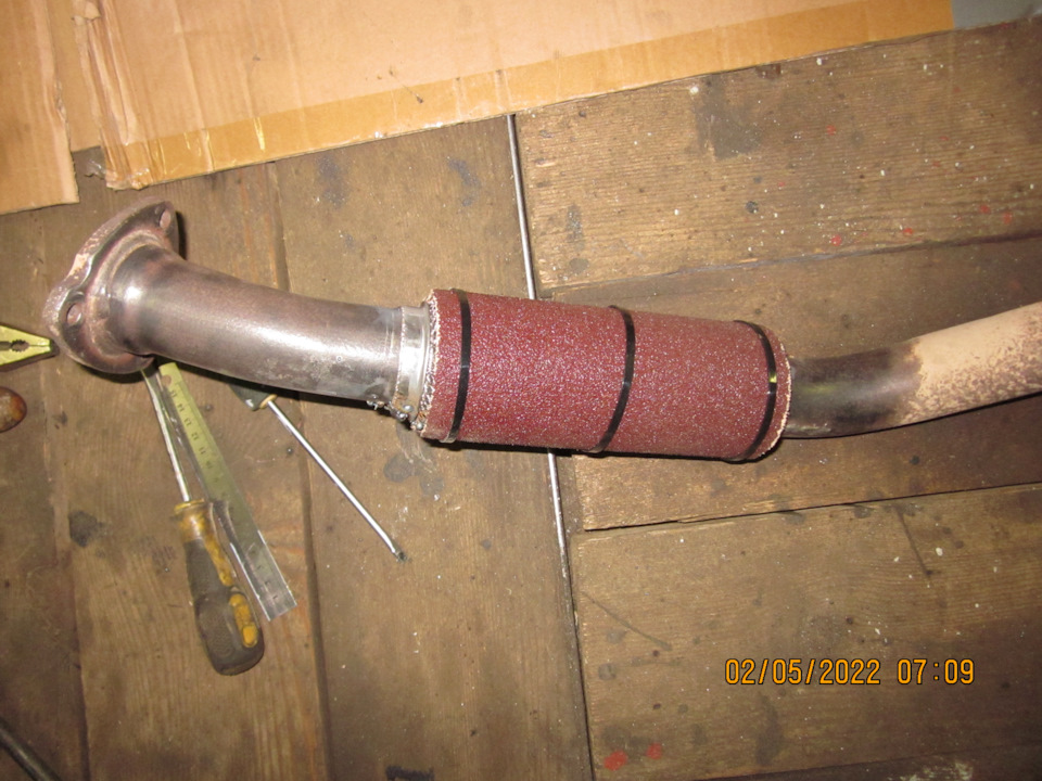

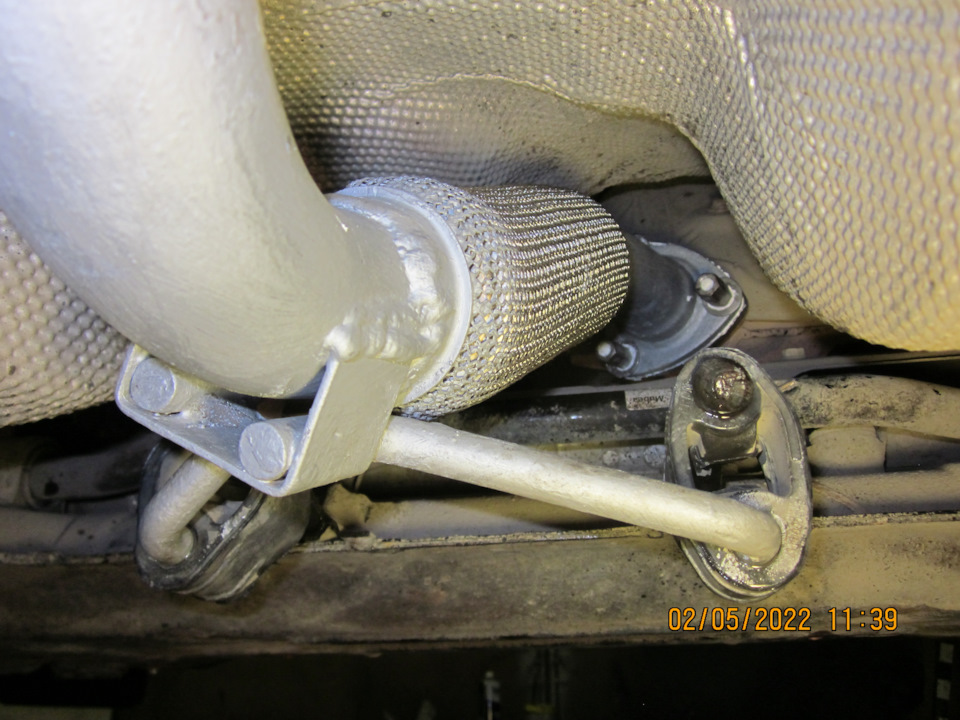

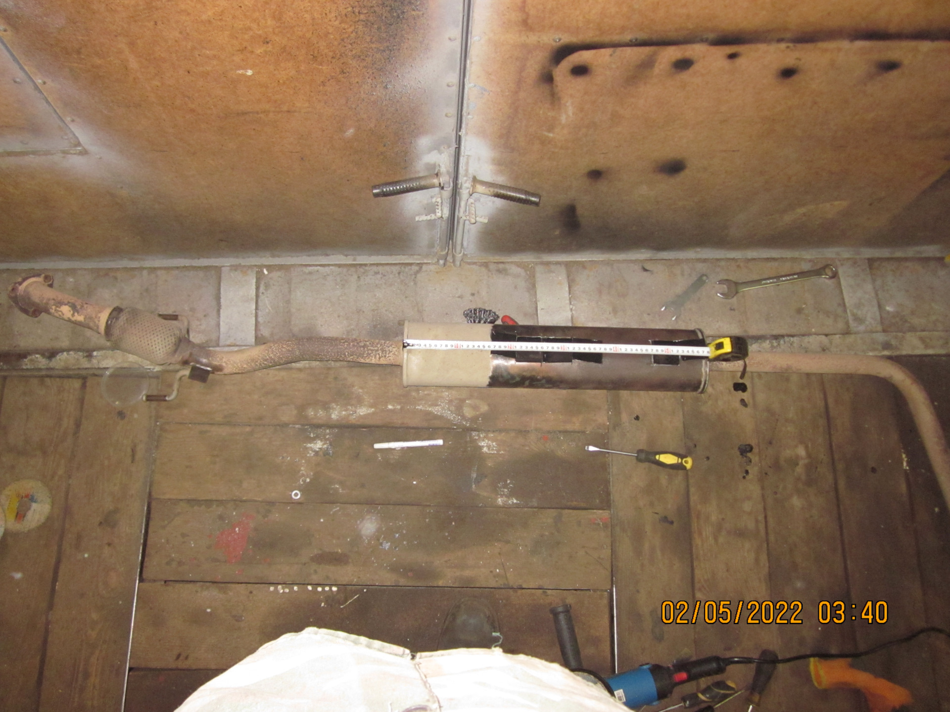

Гофру системы выпуска отработанных газов я приобрёл фирмы EuroEx «Кольчуга» 45*45*200. Со слов знакомого продавца запчастей, это гофра лучшая из лучших (поверю ему на слово).

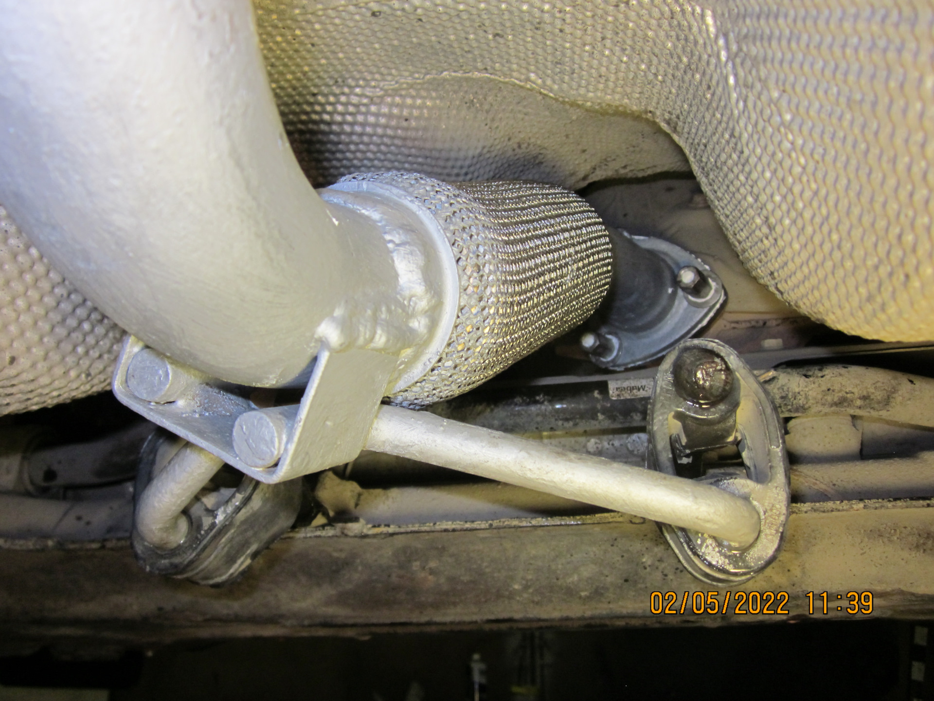

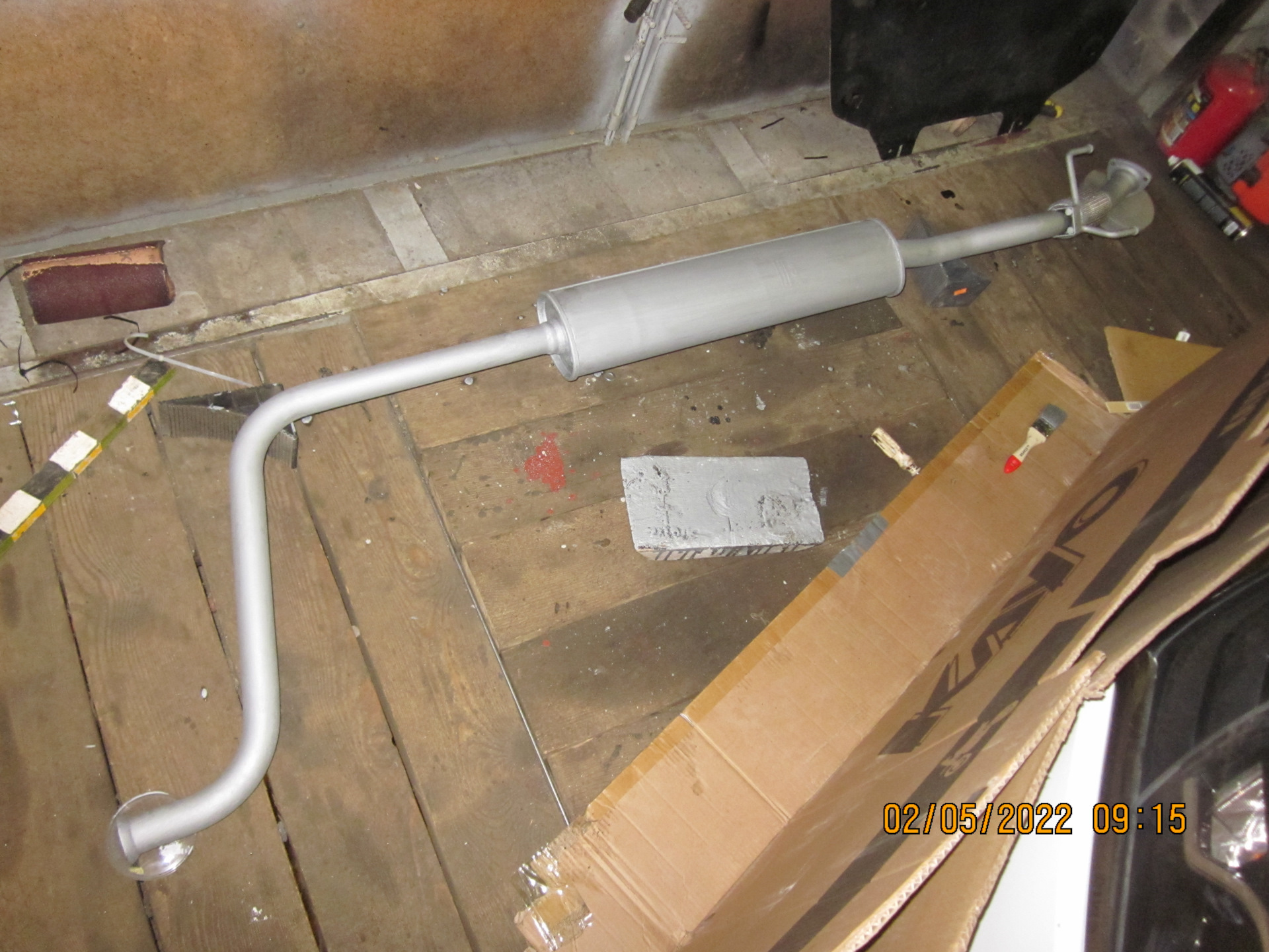

Для удобства сварки пришлось временно срезать передний подвес резонатора. Примерял и прихватывал гофру на авто, тщательно выверив все зазоры. И… всё равно где-то облажался, т.к. резонатор утянуло в левую сторону.
Под конец работы я был весьма измотан, и на окрашивание выпуска по технологии с использованием краскопульта уже не осталось ни сил, ни желания. Поэтому на скорую руку окрасил выпуск кистью термостойкой «Цертой», лучше, чем ничего.

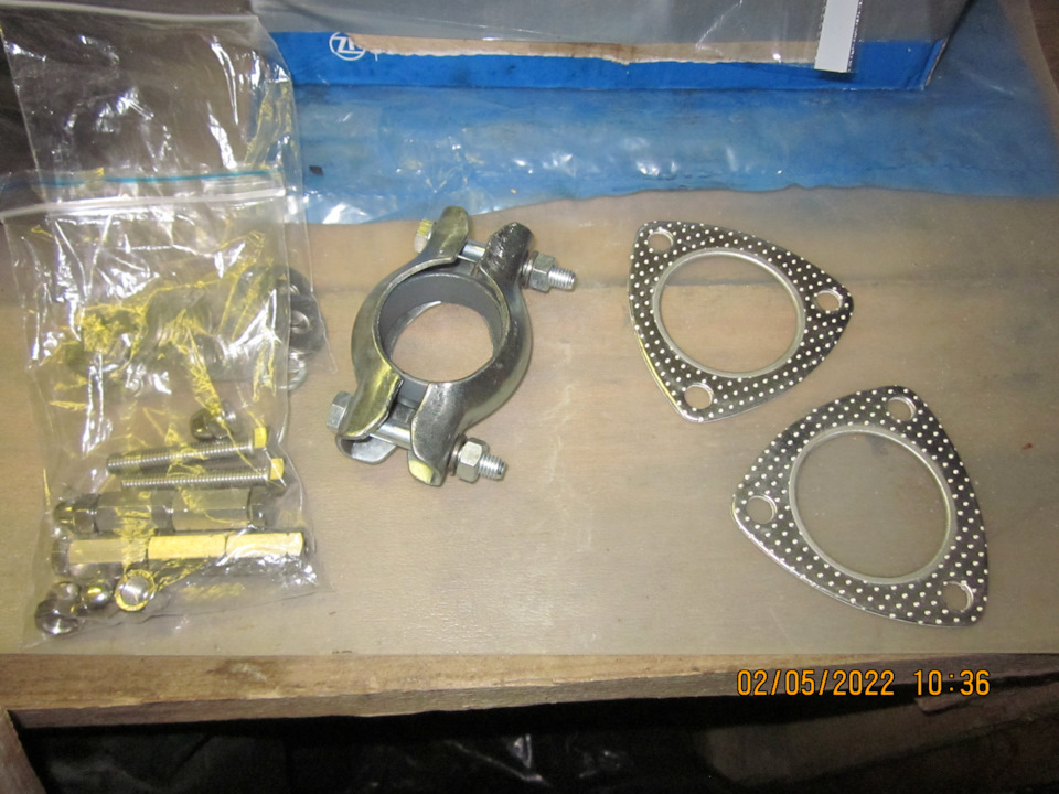

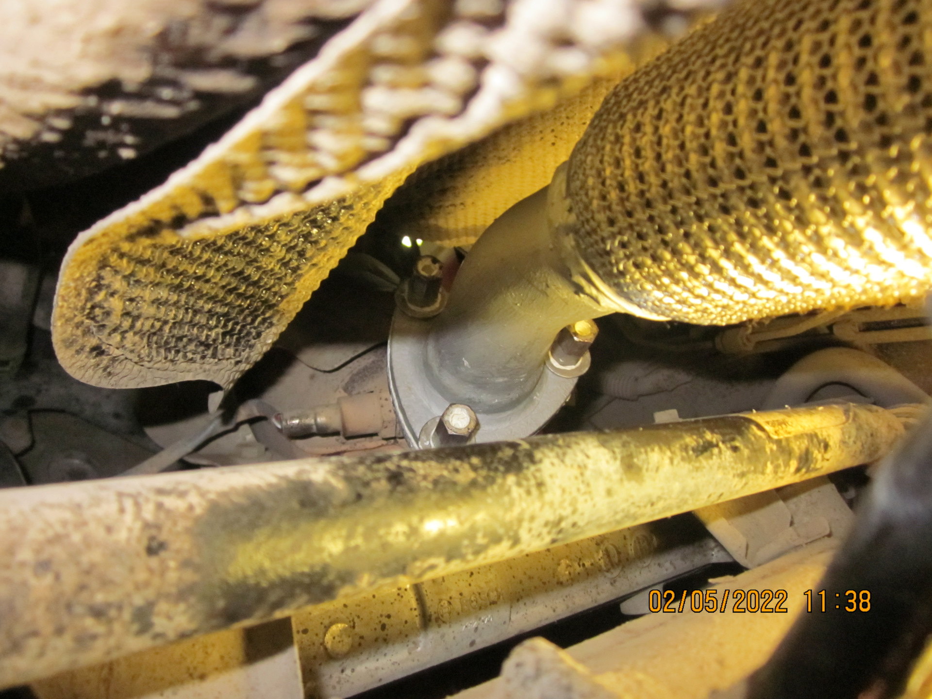

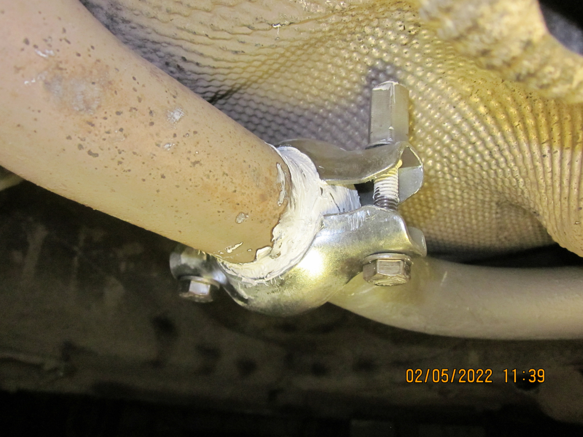

В этот раз решил применить крепеж из нержавейки (сталь А2) с применением керамической пасты (подробнее о пасте: www.drive2.ru/l/592777231055478569/ ). Удлинённые гайки гораздо удобнее вертеть, ведь головка не соскальзывает.

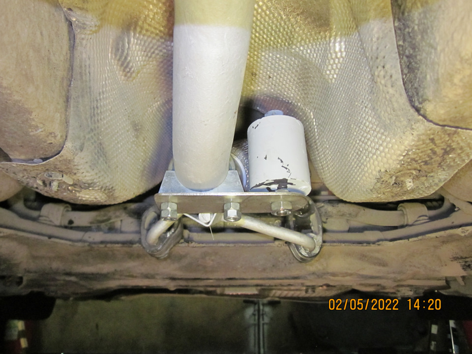

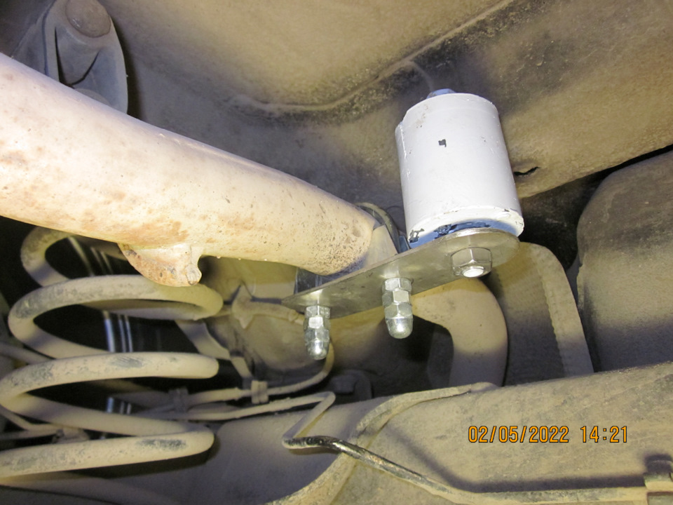

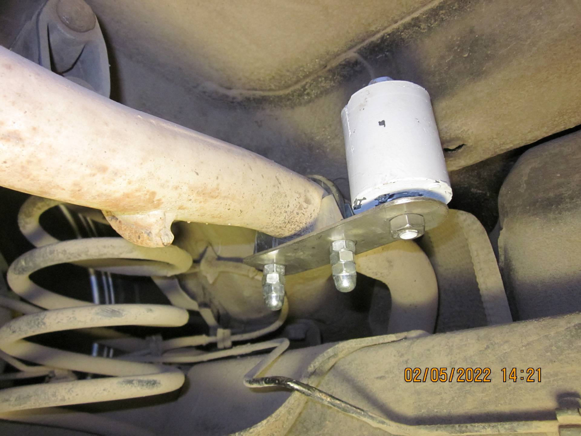

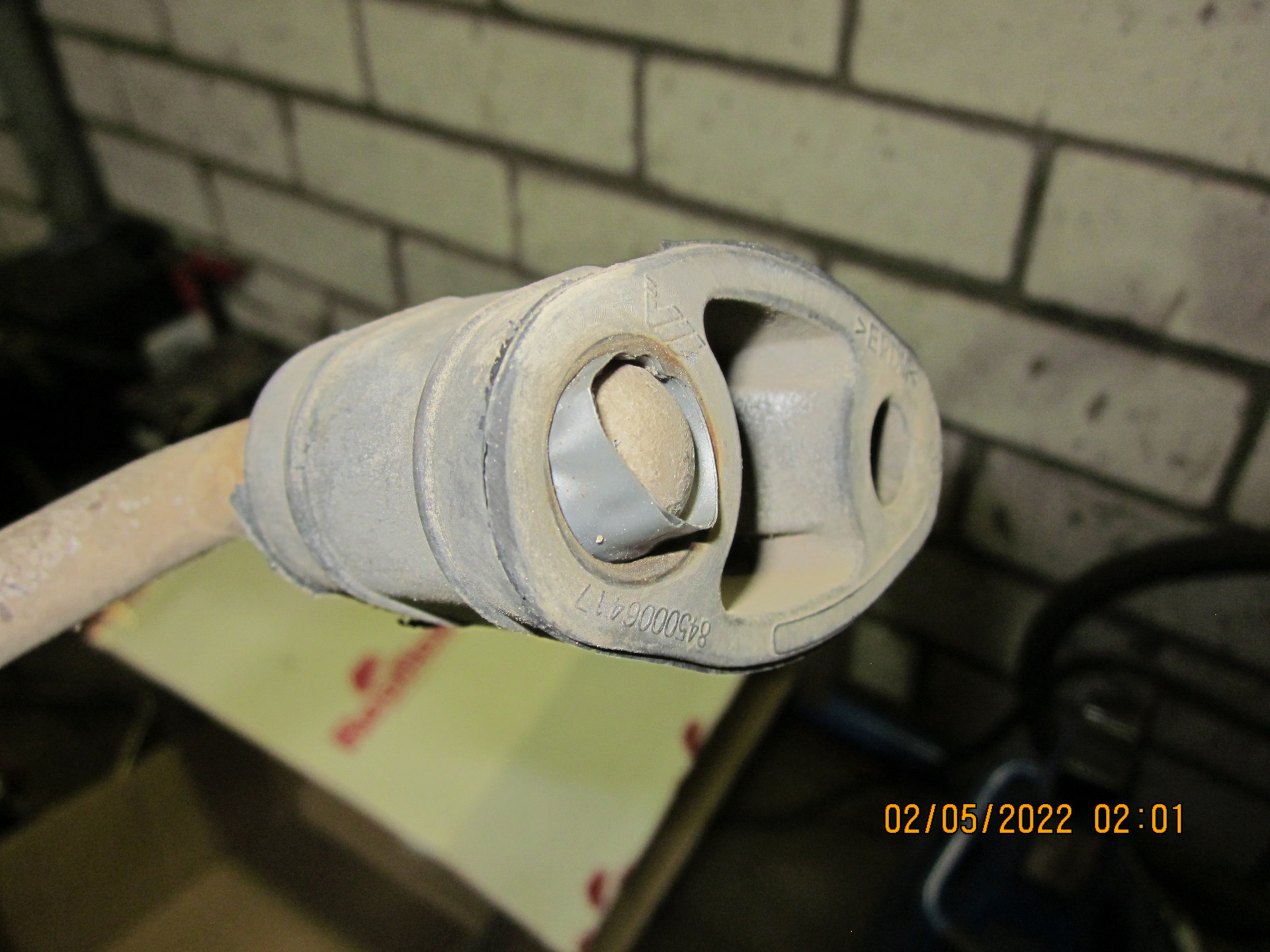

На финише накинул на выпуск самодельные вибродемпферы с возможностью регулировки массы груза.

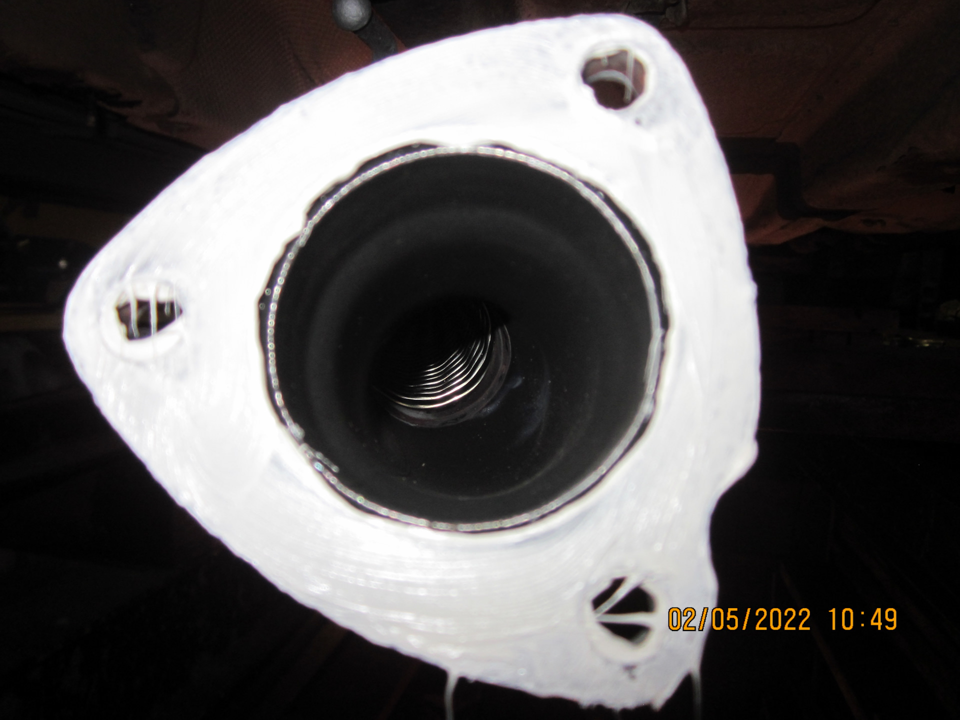

Итоги работ по выпуску. Восстановивший герметичность выпуск стал тихим как с новья и… сразу же стало слышно как воет КПП… Нет, она не завыла после замены сцепления или 5-ой передачи. Просто за 12т.км. поездок с рваной гофрой, рык от которой заглушал остальные шумы, я уже отвык от воя КПП, который на самом деле никуда и не девался.
После проваривания перегородок резонатора полностью пропал фирменный «бздынь» при запуске.
Единственное, из-за того, что резонатор сместился влево и зазор слева уменьшился, бывает, что после тычка срезом глушителя в бордюр (однако низковато висит срез) резонатор начинает вибрировать по термозащитному экрану. Лечу оное оттягиванием резонатора вправо. Хватает до следующего тычка в бордюр, меня не напрягает.

Гофра системы выпуска отработанных газов EuroEx «Кольчуга» 45*45*200 арт. 45x200ilm.
Прокладка фланца приемной трубы глушителя арт. 21100-1203021-14 ( 84500-01122 ).

Гофры на Вестах преждевременно рвёт по 2-ум основным причинам:
1. Гофра установлена не на прямом участке, а на изгибе, из-за чего работает не только на растяжение-сжатие, но и на срез. Обратите внимание, что у всех гофры рвёт с одной стороны.
2. Вялые и унылые стоковые опоры, изготовленные из просроченного холодца. Силовой агрегат имеет избыточный ход в подкапотке, из-за чего гофра испытывает циклические растяжения-сжатия в большой амплитуде.

Подскажите какие гайки и болты ставили? Если можно дайте размеры, или артикулы
На выпуск я крепёж брал из магазина крепежа, крепёж китайского производства из нержавеющей стали А2, артикулов я не знаю, просто брал по длине.
А вот шпильки, которые торчат из катализатора я менял на оригинальные из черняшки, артикул у них есть, сейчас поищу.

Шпилька приёмной трубы
М8х25 артикул 8450050163 (00001003517030). Только перепроверьте перед заказом.

А открутить можно всё что угодно, вопрос какой ценой. Задний хомут можно просто срезать болгаркой. Вот с креплением резонатора к катколлектору засада: там очень неудобный доступ к гайкам. Да к тому же у этих гаек М8 шестигранник на 10, и сделаны они из черняшки, которая корродирует…
Встречал здесь инструкцию как откручивать эти гайки. Там специальный поясок. И надо стукнуть, потом всё легко идёт. И типа не фиг ставить медные и прочее. Не знаю, сам не делал пока.
Может быть. Мне фартануло, у меня они отвернулись, правда и пробег был всего 27296км (около 1,5 лет).
Насчёт того какие ставить, тут мнения расходятся, но уж точно не стоковые с шестигранником на 10… Я латунные ставил, да ещё и с медной смазкой, спустя 35237км отвернулись они норм, но резьба внутри гаек выглядела не очень, она как бы истоньшилась, возможно электрохимической коррозией поело, ХЗ.
Главное, что "стронулись" и отвернулись без применения специнструмента. Гайки и т.п. крепёж- РАСХОДНЫЙ материал.Не будем на них экономить, ведь это никак не поможет сэкономить, при наличии таких подушек двигателя, гофрах, и тд., по списку.
