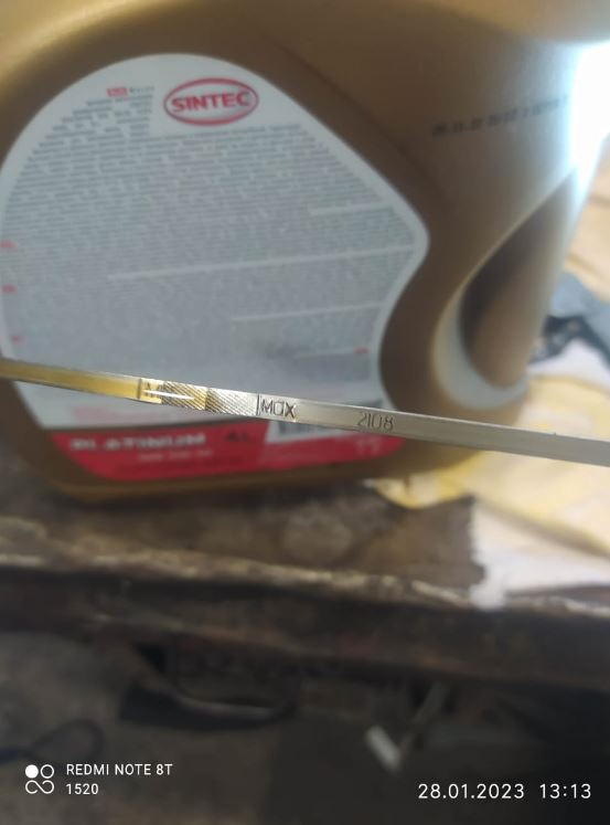

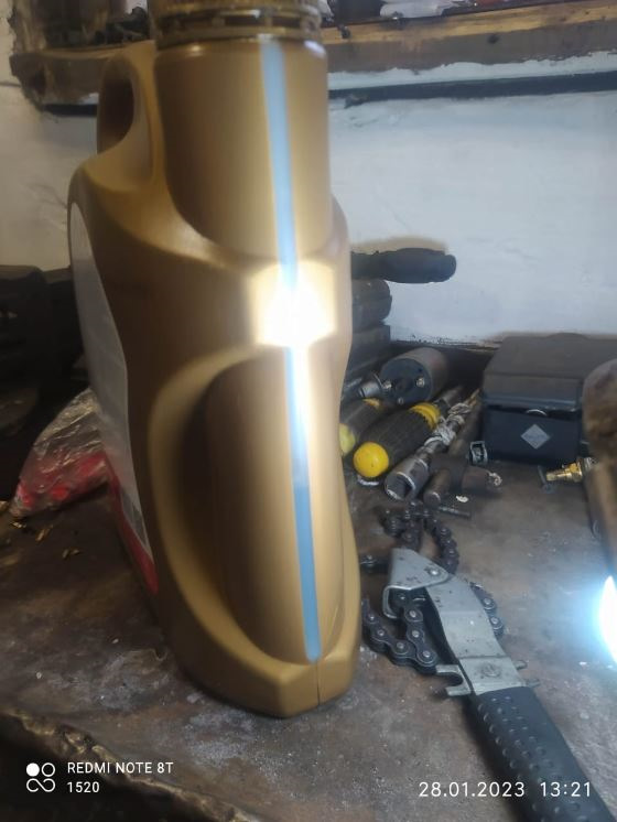

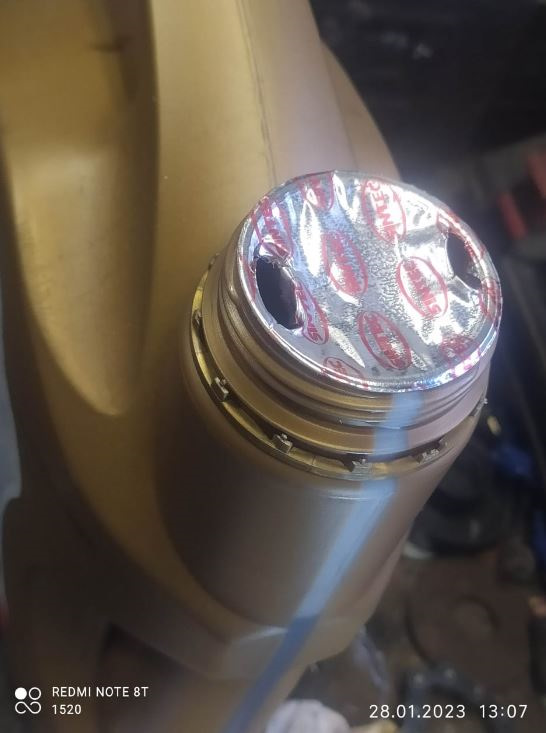

И сейчас замена масла на пробеге 135500
Синтек 5W30 брал за 1300 в сбермаркете со скидкой + фильтра 500руб.

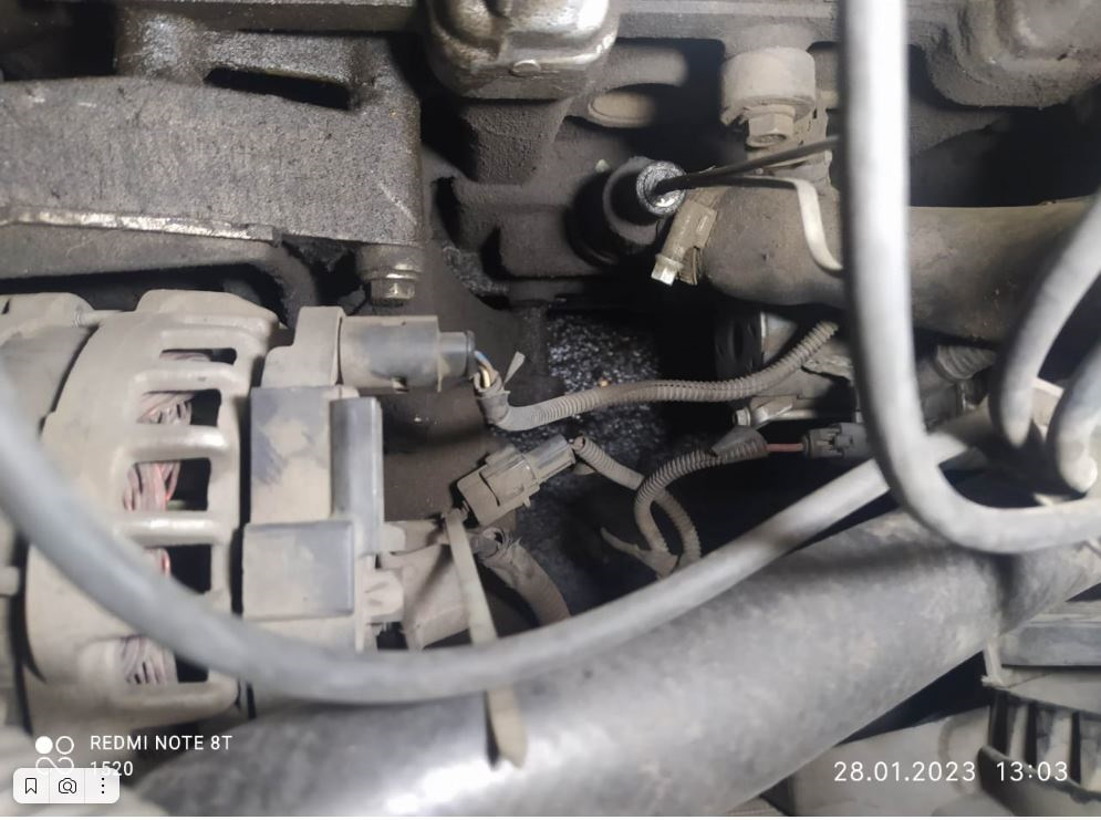

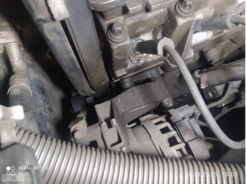

Мотор опять весь в масле — сальник РВ плохо держит, хочу по весне поставить от хонды.
Сальник распредвала HONDA F18B/F20B/F22A/F23A (SOHC) CF#/CD#/CL3/TA#/RA#
артикул: 91213PT0003

И какое масло из заливаемых раньше больше всего понравилось?
Разницы не заметил вообще.
Было и шелл и мобил 1 и лукойл люкс и армортек и универсал, g-energy, идемитсу). Разницу можно за большой интервал усмотреть наверное, но то на два мотора 1 параллельно сравнивать наверное. Главное все масла были SM/SN по допуску.
Разве что 5w30 мобил 1 расход на ХХ чуток падал.
Вероятно мобил 1 должно было быть лучше всех с ПАО. Сейчас его везут через турцию, ценник за канистру ~ 4000 руб. Т.к. меняю часто, решил лучше часто по дешевле, чем более дорогое реже.
Тесты ЗР в своё время показали 2 замены простого масла лучше одной замены хорошего, т.к. за 3-4 ккм масло уже конкретно набирает в себя сажи от бензина(на газу не так быстро). Ну и фильтр этой сажей забивается и в итоге перепускной там открывается.
www.drive2.ru/b/2855078/
Поэтому для себя сделал вывод: 3-4 ккм самого дешёвого масла, но чтобы в допуске было (не в коем случае это не должно быть SG из светофора) и меняться вместе с фильтром. У меня жёлты цвет появился, когда я масло 11000 км не менял (на 50 000 км) и после этого стало подъедать, на кольцах вероятно такой же налёт. Повёлся на регламентные 15000 км.
"Мотор опять весь в масле …"
В этом годе тож на зиму(в ноябре) синтек заливал. И так же весь блок в масле, на армортеке такого не было. Облит блок так, что можно подумать — нет прокладки под клапанной крышкой.
Я наоборот армортек слил. Синтек только залил.
Сальник задубел, менять его надо.
Прокладку уже на герметик садил. Думал с неё, но видимо всё с РВ набрасывает.
Сальник присмотрел по размеру от хонды Сальник распредвала HONDA F18B/F20B/F22A/F23A (SOHC) CF#/CD#/CL3/TA#/RA#
В этот раз решил ВАЗовский больше не ставить. Вообще не умеют резину делать. Последний снятый сальник как пластмассовый стал. А тот, что внизу более менее (менял одновременно), видимо от картерных газов быстро дубеет, мотору уже 9 лет.
