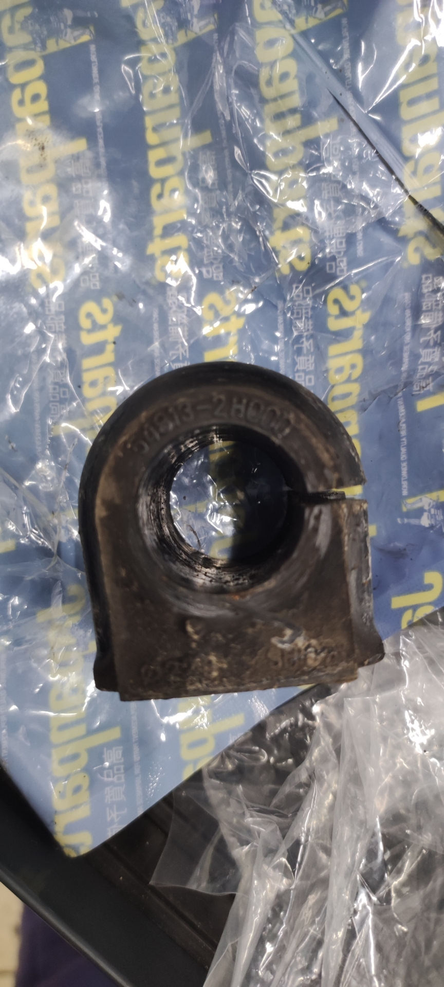

Надоел стук в подвеске, причем при диагностики несколько сервисов только разводили руками.
Что было предпринято:

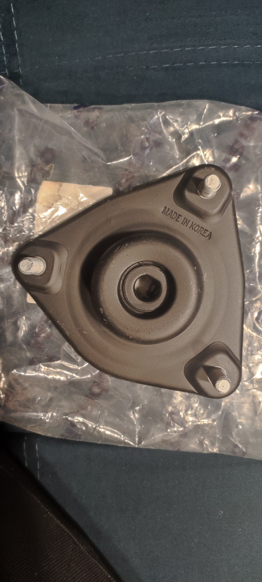

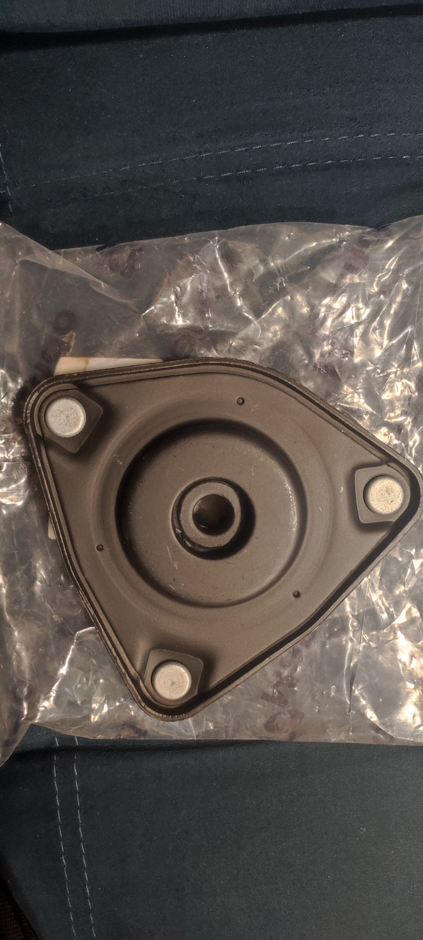

— Заменил опоры амортизаторов Mando MCC010010 — не помогло,
— Заменил втулки стабилизатора. Japanparts RUK14 (фото прилагаю) — не помогло,
— Заменил стойки стабилизатора MasumaMLK119(до этого ставил РОСТЕКО с сайлентами, где-то уже писали про шпильку длинную, которая при повороте задевает подкрылок, подтверждаю — стук никак не хочет уходить.

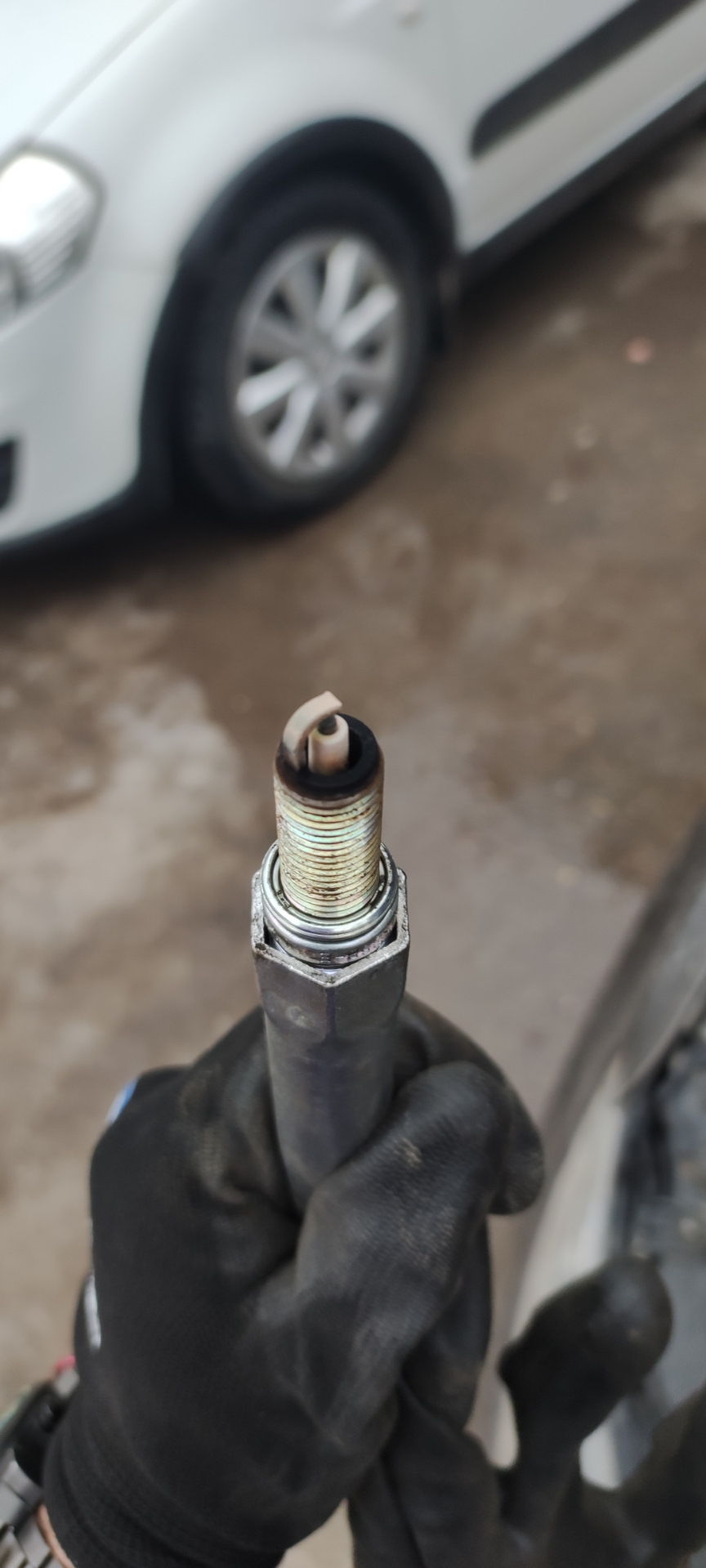

— Так же произвел плановую замену масла, фильтров, свечей.
Масло TATNEFT 11642. Свечи NGK1578, фильтр масляный Mando MOF4459, салонный AMDAMD.FC28, воздушный SatST281132H000 — не берите, не совпадает геометрия.

Стук может быть ещё от втулки рейки .
Да там от чего угодно может быть.
