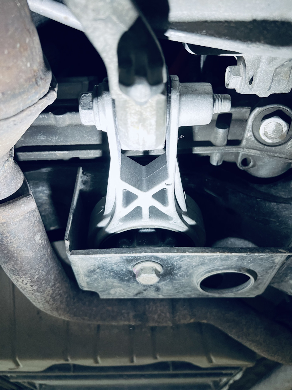

Радость после замены задней подушки GM 20957835 закончилась на следующий день, когда в мороз вновь почувствовал вибрацию, слегка отдающую в кузов … к сожалению опоры скрыты достаточно хорошо и понять насколько они живы беглым взглядом не получилось сразу.

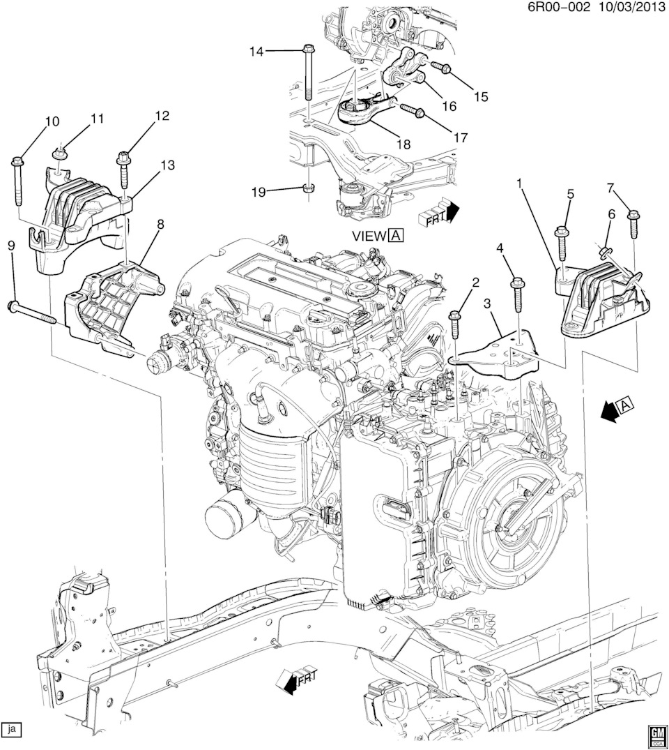

Хорошо, что ранее привез Anchor Mountain Kit 300502, который включает в себя все три опоры: 3365 (правая) + 3398 (левая) + 3346 (задняя).
Оригиналы:
20957835 — задняя
23291454 — водительская (левая)
23291455 — пассажирская (правая)
… а значит мы приближаемся к тому, что надо добираться до водительской подушки гибридной коробки, которая скрыта под высоко-вольным инвертором в 360V.

Фронт работ по замене опорных подушек двигателя выглядел в целом просто:
— Инструкция по замене пассажирской опоры/подушки двигателя VOLT / ELR
— А тут инструкция по водительской опоре/подушке двигателя VOLT / ELR.
