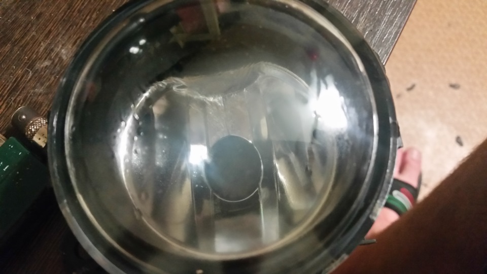

Доброго дня всем!
Вот хочу поделится поломкой которая произошла из за ксенона.
Ранее писал про покупку ПТФ.
Вот установил проездил 2 месяца и офигел что с ними стало)))))
Теперь придется покупать новые…Вот думаю такие купить ПТФ цена вопроса 3 700.
Как думаете или не заморачиваться и купить обычные ПТФ?
Р.S. Штатную оптику колхозный ксенон не плавит…но отражатель синеет со временем и теряет свойства отражать свет.
!СОВЕТУЮ НЕ СТАВИТЬ КОЛХОЗНЫЙ КСЕНОН!

У меня от колхозного ксенона в фаре стекло аж закоптилось) пришлось чистить магнитом чтоб фару не разбирать. Полирнул еще снаружи и поставил хороший галоген, все норм))
сат гавно. плавится простыми 55ватками стандартными.
35вт в штате у нас
где их взять. в сатах лампы в комплекте шли по 55
Так саты просто говно' не спорю в родных валях 35вт
У меня SATы поплавило галогенками, когда напряжение было сверх нормы, может это всё-таки сами ПТФки виновать?

Блин это все печально…может кто подскажет где можно взять стекла…у меня оригиналы есть но без стекл
я целое стекло от SATа переставил на герметик в корпус родной фары, теперь у меня одна запасная фара лежит.

У меня стекла от сатовских лопнули😂😂😂вот тереь и думаю что делать

А зачем ксенон в туманки ставить? Там и обычные лампы классно светят www.drive2.ru/l/4946043/ Если ставить ксенон, то только в штатные фары и подготовленные, а для этих туманок он конечно не по зубам.
и как они у тебя не плавятся? Я просто думаю опять их купить и поставить нормальные галогенки
я если честно ими очень редко пользуюсь, жду туманов))) и на трассе еще. Конечно покупай такие же и ставь хорошие обычные лампы под них 55 Вт.

А я скажу, что здесь не то — говноксенон и дешевые лампы, у которых колба без uv-фильтра, ультрафиолет и выжигает все к чертовой матери.
Если я не ошибаюсь, ксенон 35вт, а вот галогенка до 60 может доходить. От галогенки расплавило бы все ))))) отражатель из низкокачественной пластмассы походу
Если мне не изменяет память у галогена 55вт температура нагрева около 600 градусов…а у ксенона 35вт — 800 или 900 градусов. Поэтому у штатного ксенона отражатель делается из керамики.
Долго не гуглил, но возможно не китайский ксенон действительно может выдавать больше 500 по цельсию.
