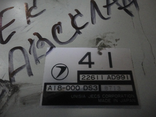

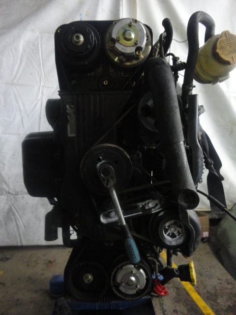

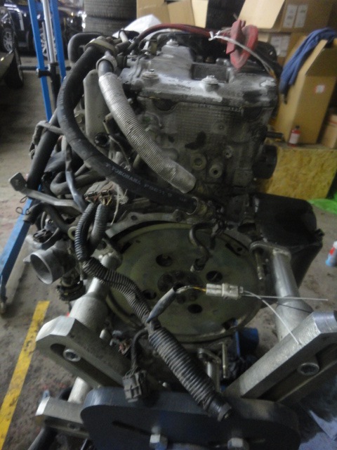

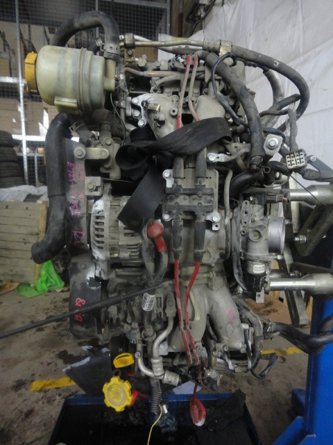

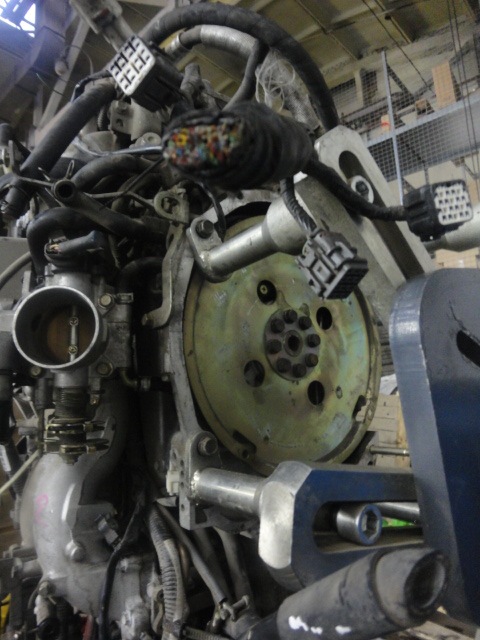

Сегодня пришёл мотор, без свечей, без масла. Мозги тожи пришли, но без куска косы, как было обещано Залил его маслом, крутится, ничего не закусывает, продольного люфта нет, сменил задний сальник, спереди тож всё под замену, имеются подтёки под под передней крышкой, посередине, но подождём так как люди дали гарантию на мотор, и пометили все основные болты. На всякий случай влил в него раскоксовку Лавр 330 мл, мотор повернул чтоб цилиндры были вверху подождал 3-4часа, и точно также сделал с другой стороны
По разьемам как то страшно становится как посмотришь на отрезанный кусок
