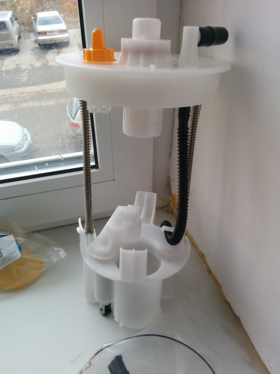

Вознамерился я поменять топливный фильтр, ибо пробег уж к 100 приблизился.
Что для этого потребовалось:
17048-SNA-010 — сам топливный фильтр, оригинал
31090 25000 — сетка грубой очистки от хуюндая (ибо оригинальной на хонды попросту нет)
ключ-трещетка на 10, 12, отвертка крестовая и нанотехнологичный деревянный брусок с молотком.
Процесс достаточно прост: скидываем спинку заднего сиденья, далее скидываем сам диван, потом удаляем балку.
Скручиваем лючок, закрывающий доступ к фильтру.
Рекомендую скинуть давление в баке: откройте заливную горловину, снимите клему с фильтра, и поверните ключ до 1 положения, после этого можно снимать патрубки с фильтра — бензы прольется минимум (грам 50).

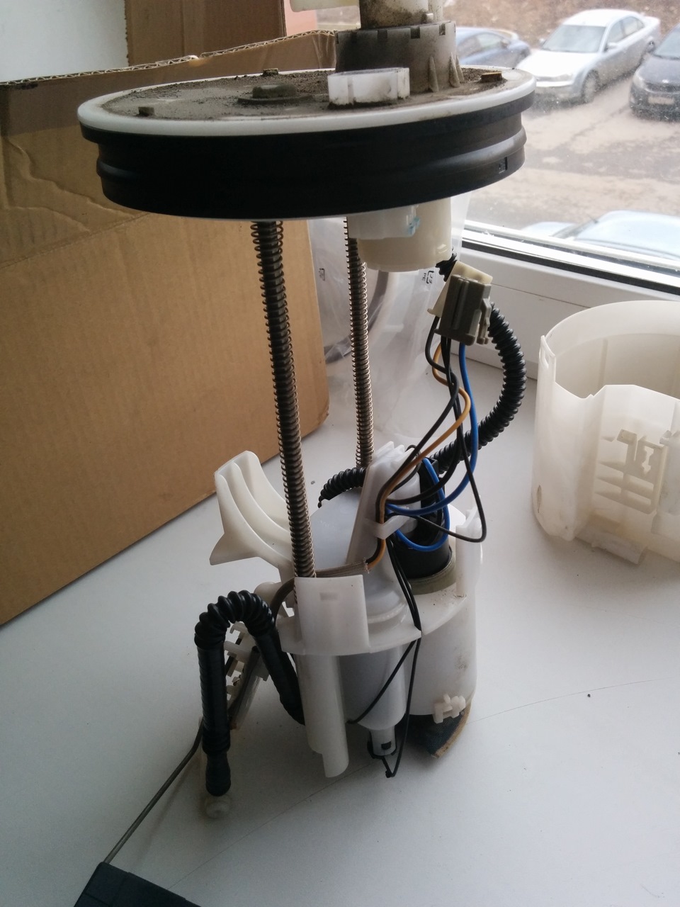

И вот взор наш падает на огромную пластиковую гайку — снять ее можно по средствам воздействия нанотехнологичного бруска (уперев его в грань гайки) и молотка.
У меня на это потребовалось около 2х минут.
Извлекаем фильтр из бака, раскладываем на столе. Достаем новый и, не торопясь, перекидываем на него комлпектующие со старого.
Сетка грубой очистки подошла от хуюндая без доработок.
Собираем все и несем в салон автомобиля.
В процессе сборки единственный геморрой — это затянуть эту чертову мегагайку, я ухандохался ее прилаживать! Уже темнело и, плюнув, я доехал до ОД, благо рядом расположен, договорившись за "благодарность на пиво" два механика специнструментом вкрутили мне ее за 30 секунд прям перед шоу-румом автосалона))
Салон собрал уже утром.
Итого затраты:
фильтр оригинал 3500р, сетка 200р, благодарность механикам в ОД — 300р.
Результатом доволен!
