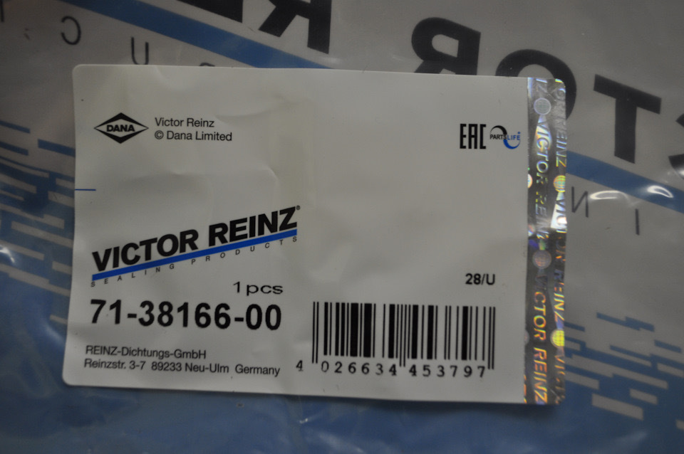

Больное место GM моторов пластмассовая крышка клапанов, от старости геометрия нарушается и начинает подтекать масло . У меня я заметил поддержание наверно летом в июле, а полез менять в августе., да так что попадало на выхлопной коллектор и воняло горелым маслом, печка засасывала воздух с гарью. Купил прокладочку приехал на СТО, сняли модуль зажигания, а свечек то и не видно!((( Перед этим прокладку менял в августе 2021 года и тоже были утопленные свечки. Если заметили следы подтекание, сразу менять, иначе может быть кирдык! Покаместь повезло не троит, модуль вроде не поломался, ошибок нет.

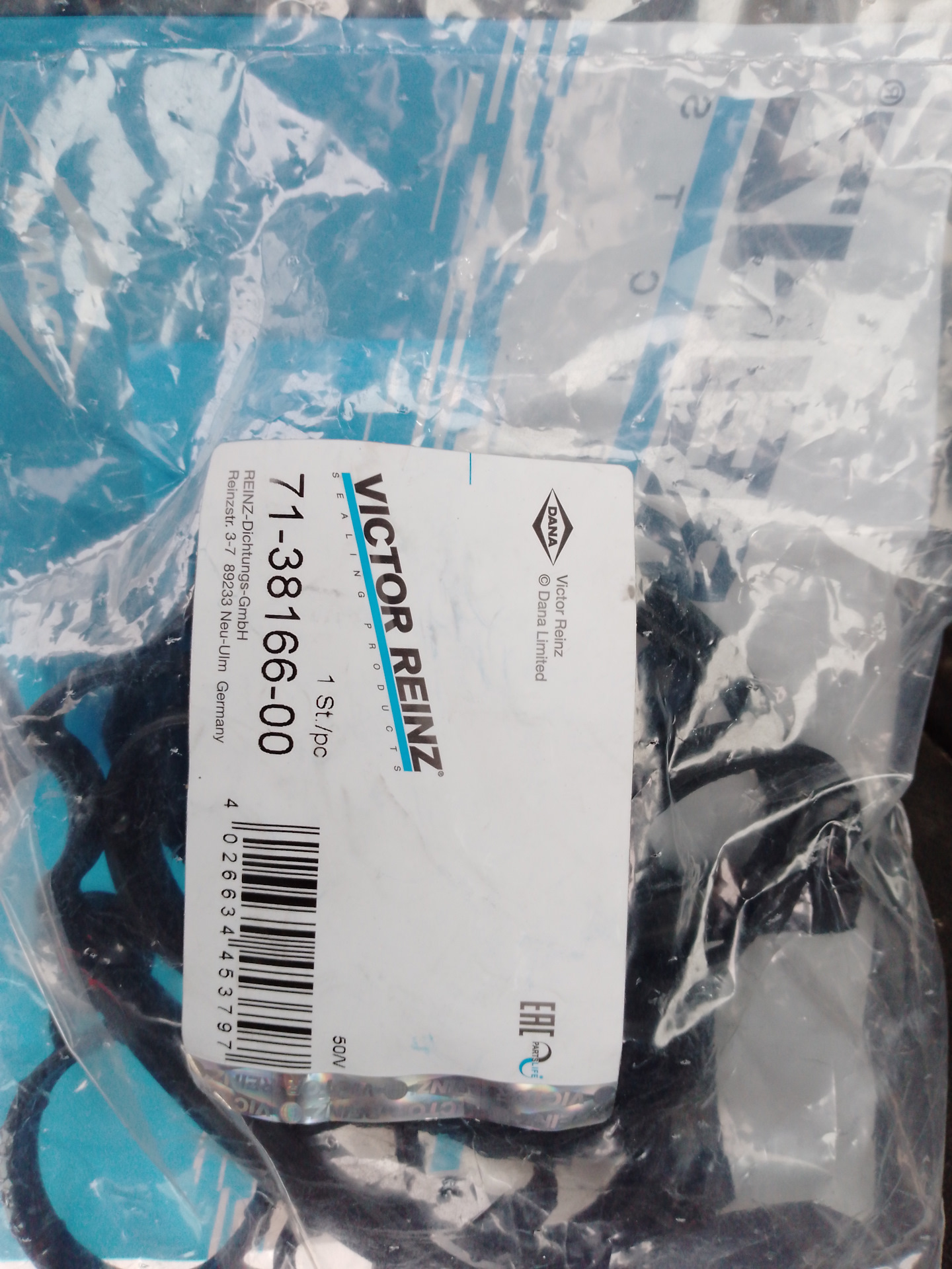

Забавно. Толщина шрифта стала отличаться или подделки погнали.
www.drive2.ru/l/576972576039895355/
Мне сейчас в сервисе тоже такую ставят
Лежит такая тоже в гараже про запас).
