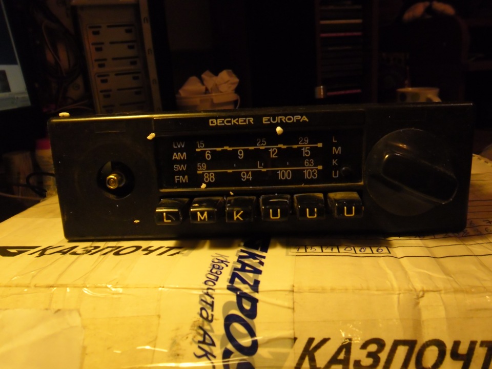

Сегодня отнес в мастерскую проверить работоспособность радиолы.

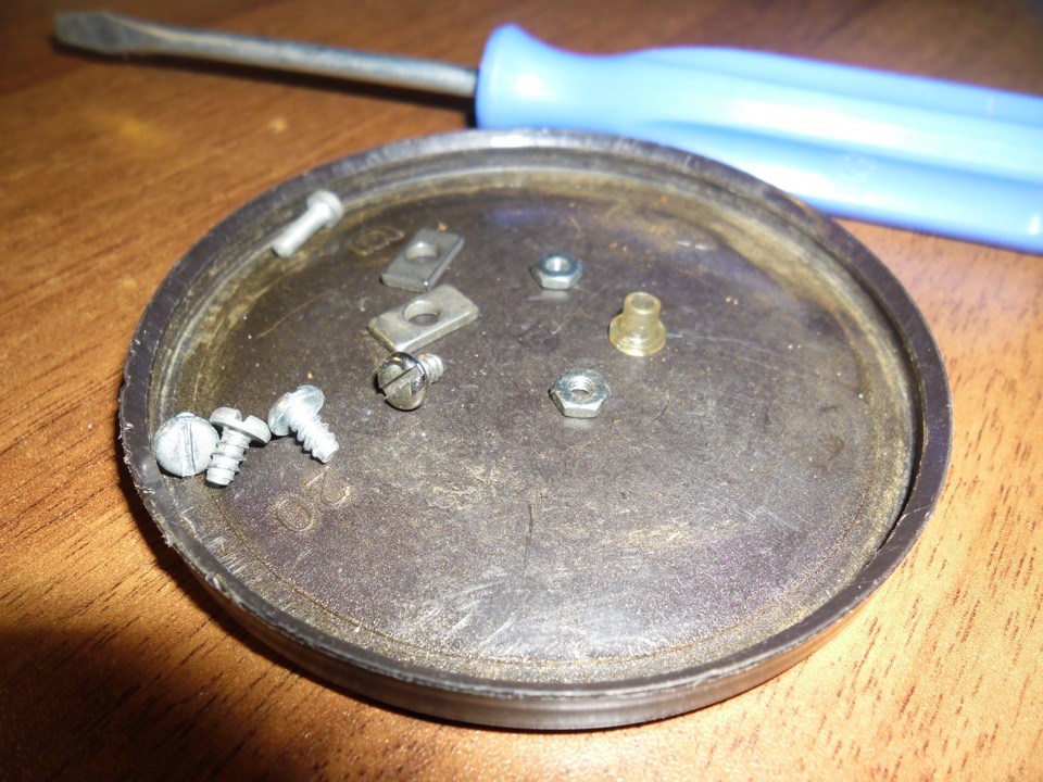

Вчера самостоятельно ее разобрал, чтобы устранить из нее то, что там гремело, обнаружил внутри 2 прямоугольные шайбы, 2 гайки и 1 толи пластмассовую, толи силиконовую штучку.
Поэтому и решил сходить к мастеру, чтоб глянул.
Сперва мастер с пятаками на лице посмотрел на нее, постоянно бубня под нос про раритет, потом понес к себе в коморку.

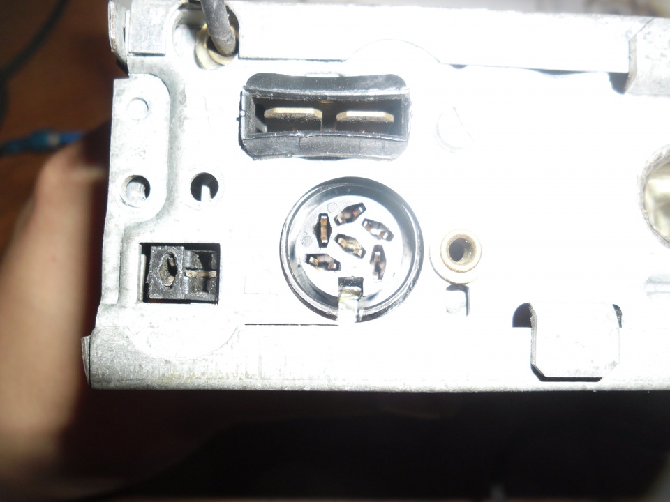

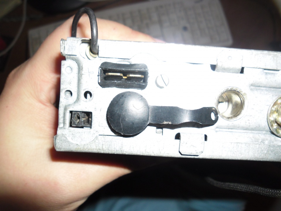

Гялнул на заднюю стенку и задал мне вопрос, на который я не знаю ответа. Может быть вы подскажете. Может кто разбирается и знает.
Что за прямоугольный разъем с 2-мя штекерами внутри? Для чего он предназначен?
С отальными разъемами вроде все ясно.
Хотя еще вопросик по разъему. Что подключалось в этот DIN разъем в случае с этой радиолой?

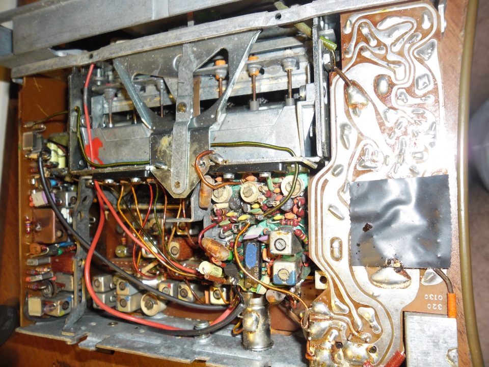

Подключил питание к нем и колонки с антенной. Радиола подала звук. Покрутил ручкой, нашлась какая-то радиостанция. На низком уровне громкости все поет четко, но стоит прибавить, как появляются помехи и посторонние звуки.
В чем может быть дело? Я просто ноль в этих вещах. Мастер предположил, что возможно из-за усилителя, а может у родных колонок сопротивление больше, где-нить 16 Ом. Может кто из просвещенных и меня просветит?

прямоугольник с 2-мя контактами — для активной антенны. Круглый разъём — для усилителя (мафон работает и без него. Ещё большая редкость, чем сам мафон)

Но, подключать можно и пару спикеров. Стерео все равно не будет, т.к. приемник сам по себе без функции стерео. Если память не изменяет, для этого есть такой проводок под номером A0018201315 — разветвительль — один разъем в майфун, а с другой стороны уже две фишки, т.е. под два спикера)))

ладно, так скажу — круглый разъем под заглушкой для подсоединения кассетной деки. Что выходит из угла майфуна черного цвета — плюс с замка зажигания. Провод под гайку в центре — масса. Маленький квадратный разъем рядом с круглым — выход на спикеры. Выход один — майфун моно.
Получается, даже с разъемом мне можно поставить только 1 колонку в панель и 1 сзади?

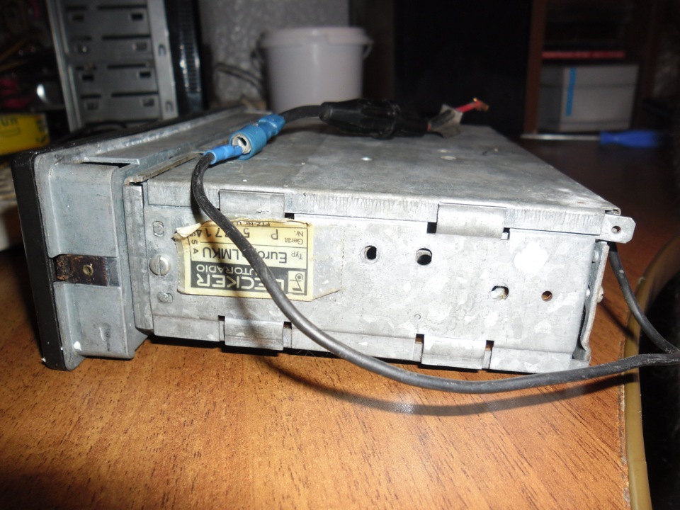

сделай фото тыльной стороны майфуна полностью

прямоугольный разъем с 2-мя пинами — питание на триггер антенны. Сей блок находится под торпедой над ногами переднего пассажира. Представляет собой коробочку примерно 15*7*5 см.

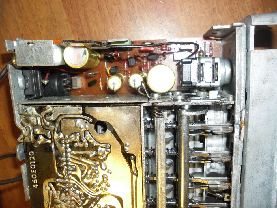

Электролиты на замену однозначно, а так думаю не чего серьезного не должно быть. И попробуй подключить сначало к хорошим колонкам, заведома исправным, и послушай. Ну а про сопротивление в динамиках, если значение сопротивления колонки ниже, чем у усилителя, в звучании будут присутствовать искажения; если выше, то звук будет значительно тише.
Электролиты…Завтра буду искать еще мастерскую, где хоть что-то есть в наличие) сам я не рискую залазить внутрь. Мне там кажется все таким хрупким)
Ну если с электроникой не особо, то лучше уж к специалисту. Чем спец после будет устранять касяки:))
Да, лучше к нему))

Да, нечего там делать, саму магнитолку помыть, возможно, но только возможно, заменить пару подсохших конденсаторов. Купить на рынке современный маленький усилитель, от 10$, его все равно не видно, тут и будет хоть на 2, хоть на 3 колонки. В антенный кабель FM-модулятор, стоимость 5$ и весь диапозон наш, сами динамики современные, и тот что в приборке впереди тоже, немцы их производят "адаптированные". Работы для средненького мастера на пару часов с пивом.

Я думаю надо ее подключить и поработать с ней пошуршать, они вообще неубиваемые, но контакты нужно зачистить. Шумы могут быть из за того, что контакты на звуке окислены и замыкают . А антенку приделали?
