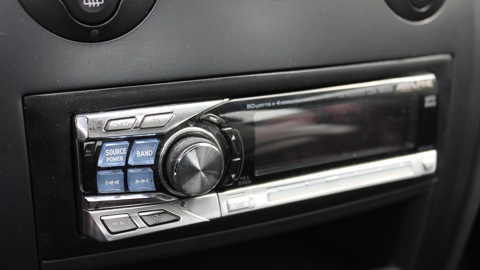

Долго думал чем покрыть. Решил Пластидипом (о чем сильно жалею)
Заодно покрыл заново рамку магнитолы и ручки дверей.
Пластидип показал все недостатки и неровности, все стыки и крапинки, только рамка получилась нормально. В добавок, он очень маркий, и мне не нравится на ощупь. Точно буду ручки и крышки переделывать, скорее всего грунт и краска под цвет обшивки, а то он очень черный. Грунтом выведу более ровную форму.
