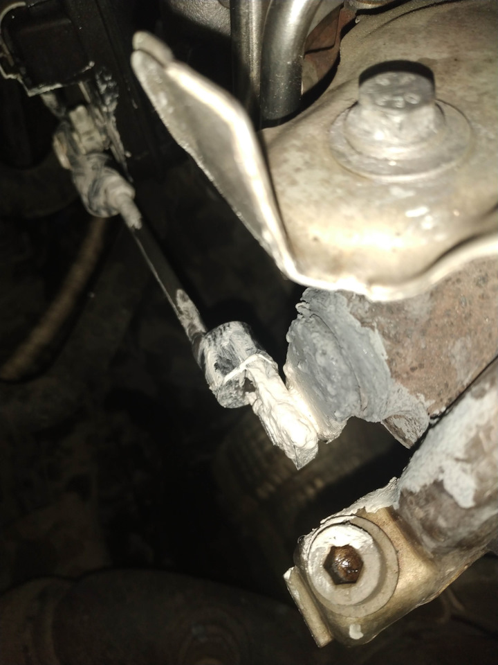

Всем привет, начал замечать если долго не езжу на машине и после простоя начинаю движение, то загорается ошибка ЕРС и турбину отрубает. Останавливаюсь, выкл/вкыл двс все пропадает и авто едет как ни в чем не бывало.
Если езжу каждый день то такого не происходит.
Думаю что актуатор подзакис, посмотрел напряжение 3.69 не так много чтобы не работать… как будет время попробую рукой его подвигать.
Возможно есть ещё причины буду наблюдать.
Почитал ошибки сканером на ошибки и напряжение актуатора.

Если напряжение на актуаторе в норме, значит калитка закисла. У меня была такая же ситуация. Горячую чать турбины полностью перебрали. Пока всё окей.
Было подобное. Напрягало. Поменял на is20 в итоге, актуатор не переставлял.
Там тоже слабое место актуатор, так что думаю над этим вопросом, либо ремкомплект брать и пробовать делать

Пиз@ов ей надовать под сраку, перед этим разработать ход актуатора рукой, залипают иногда они)).

износ актуатора, плюс возможна поломка калитки. нужно чинить, проблема не уйдет. у меня так же начиналось: после отпуска машину завел и ерс появилась.
В общем по хорошему надо снимать и смотреть…
смазать для начала шток турбины . Поездить, прогреть . Дальше смотреть.

актуатор соединен с турбиной ) если пктуатор ломается через 100 км, хотя представить такое невозможно, значит что-то с турбиной. она причина
С турбиной все нормально, три сериса перебирали, моё мнение это иногда может подаваться более высокое напряжение на актуатор
так если перебирали, хотя бы один раз, то сразу надо было в электрику лезть.

Калитка турбины, перефтул
Т.е калитка может заедать?
Да, у меня все тоже самое было, у неё люфт
99%, и из за этого актуатор бесполезно регулировать.
Поддерживаю. У себя калитку перебирал, подклинивала т.е туго ходила.

Посмотрим. На след неделе планирую доехать в сервис. На гарантии мне с такими симптомами турбину в сборе меняли) на 30К
Ох нехрена себе… я надеюсь что это актуатор покрутить надо) иначе is20 придётся ставить)
Ремонт турбины в итоге. С заменой калитки. 37₽
