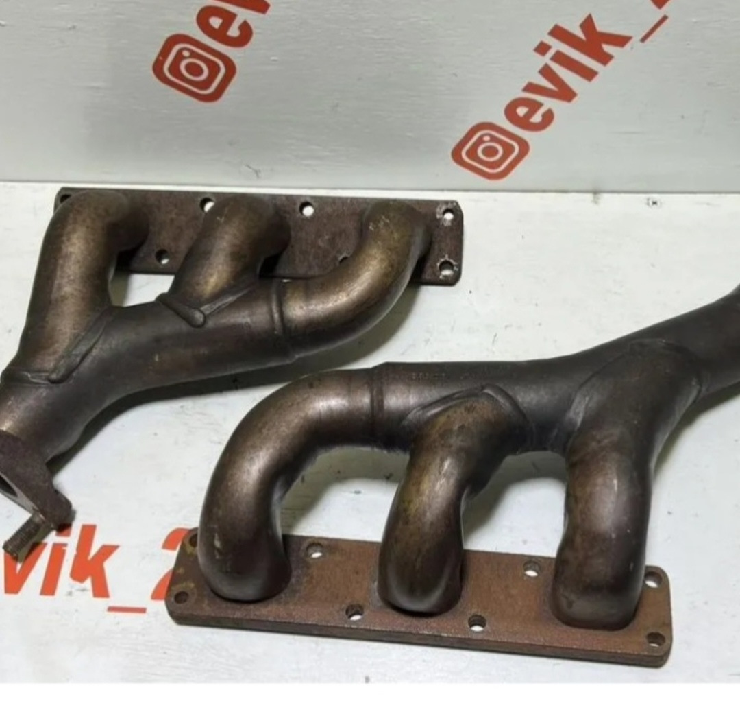

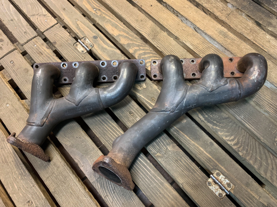

В любом случае с такими запросами обычной заменой катализатора на пламегаситель не обойтись. Нужна замена коллекторов. Менять на такие же коллектора от М54/М52TU, но с подготовкой под лямбда-зонд — это шило на мыло. Идеальный вариант в таком случае — переход на выпускной коллектор от М52 не TU.
Коллектор от М52 становится на блок без каких-либо переделок, правда всё же есть небольшие отличия от М54, но о них расскажу далее. Что касаемо ответных фланцев на выхлопную трассу, то там придётся подгонять и варить. Если взять коллектора с частью выхлопной трассы, то переделывать много не нужно.

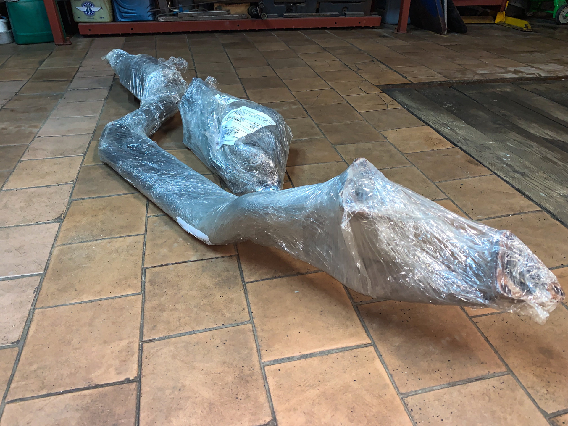

Мне повезло взять комплект выпускного коллектора с выхлопной трассой по цене одних коллекторов. Отправили из Минска.
Ещё один плюс этих коллекторов — конструктив. Они менее задушены, чем родные коллектора от М54. Не нужно быть специалистом, что бы понять, где газам проще двигаться.

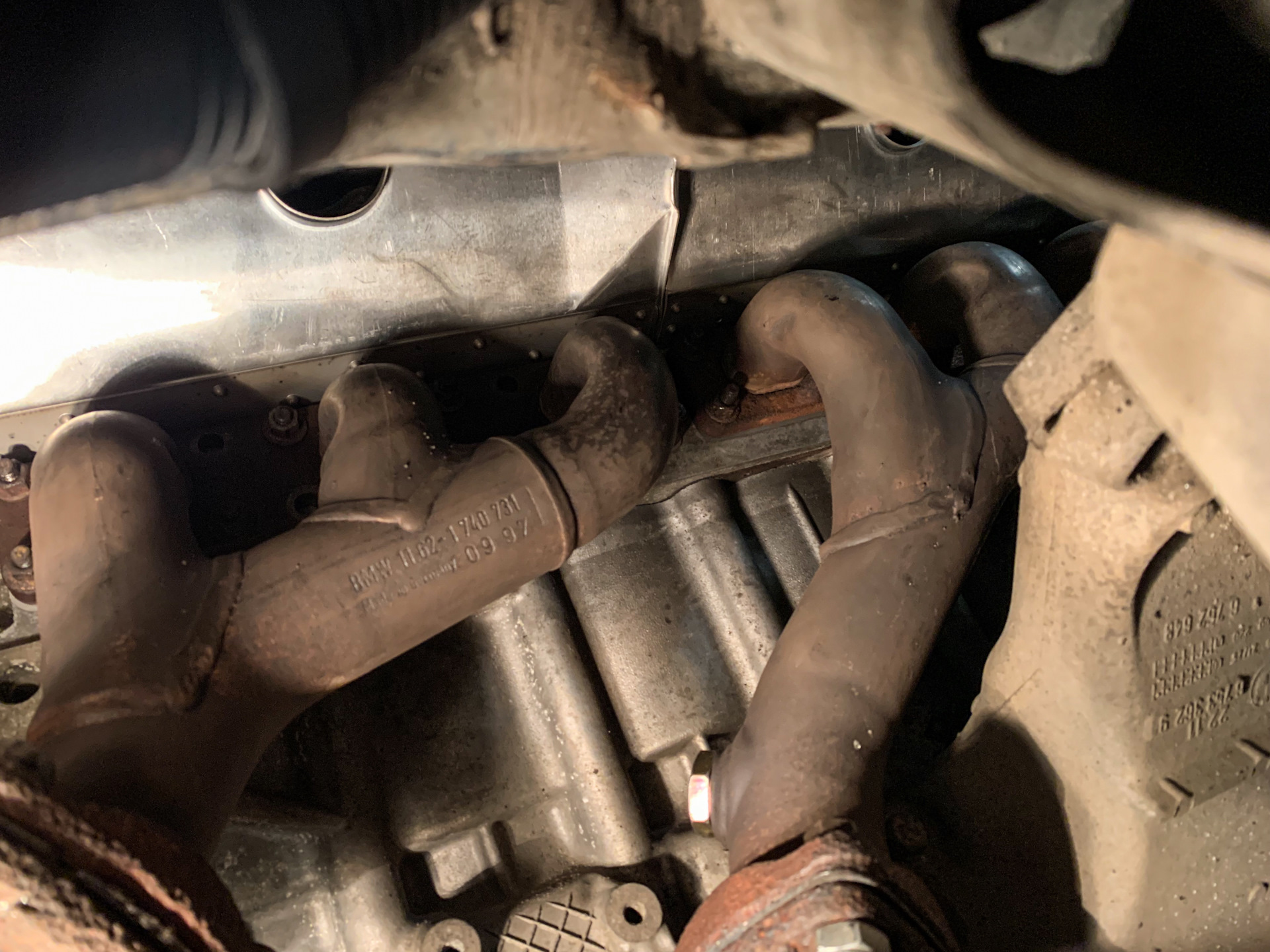

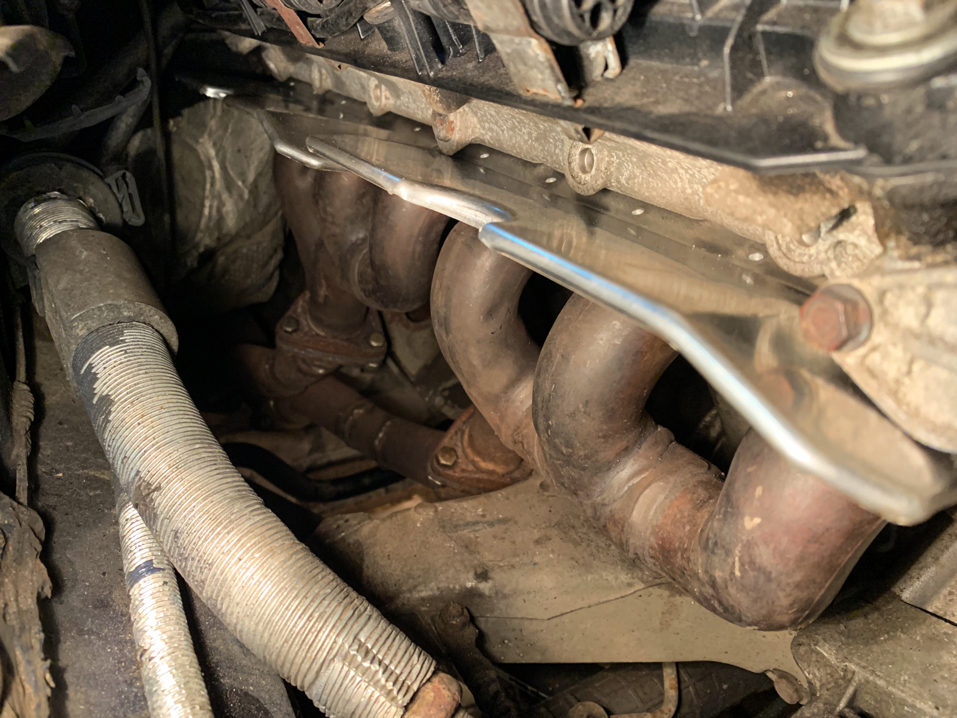

Снять старый коллектор — задача со звёздочкой. Места мало, рука не лезет, большая трещётка вообще не помощник. Приходилось импровизировать, благо всё шло как по маслу. Достаточно было сорвать шпильку, а далее маленькая трещётка добивала её. На всё ушло часа два примерно. Все шпильки выкрутились хорошо, кроме трёх. На них пошла гайка крутиться. Видимо там совсем всё печально, если её не остановила куча нагара и ржавчины 😁
Вот так выглядят коллектора с опцией S199A. Если не ошибаюсь, то на Калининградках стоят такие же.

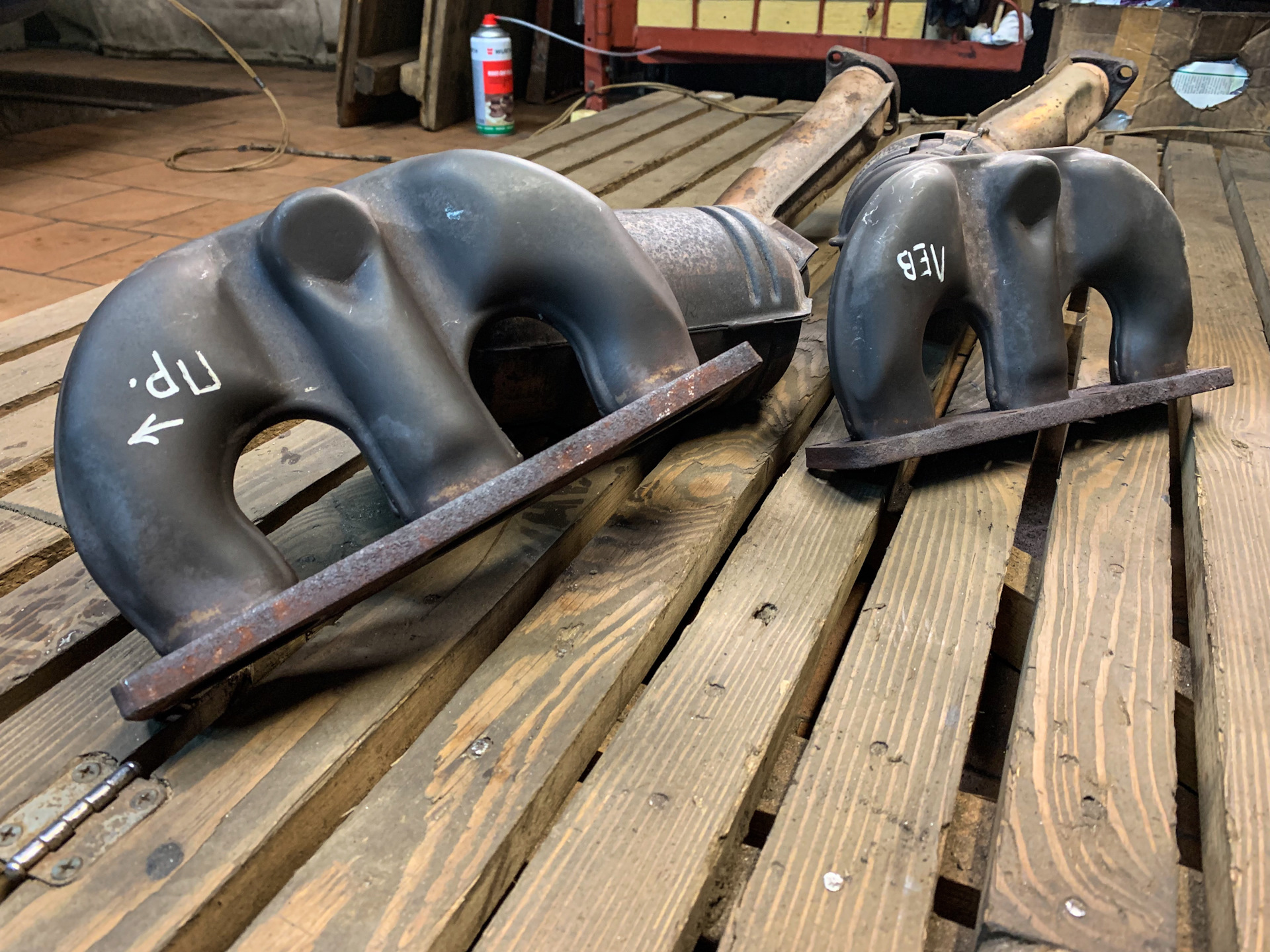

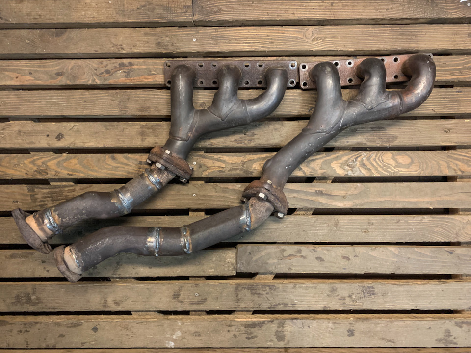

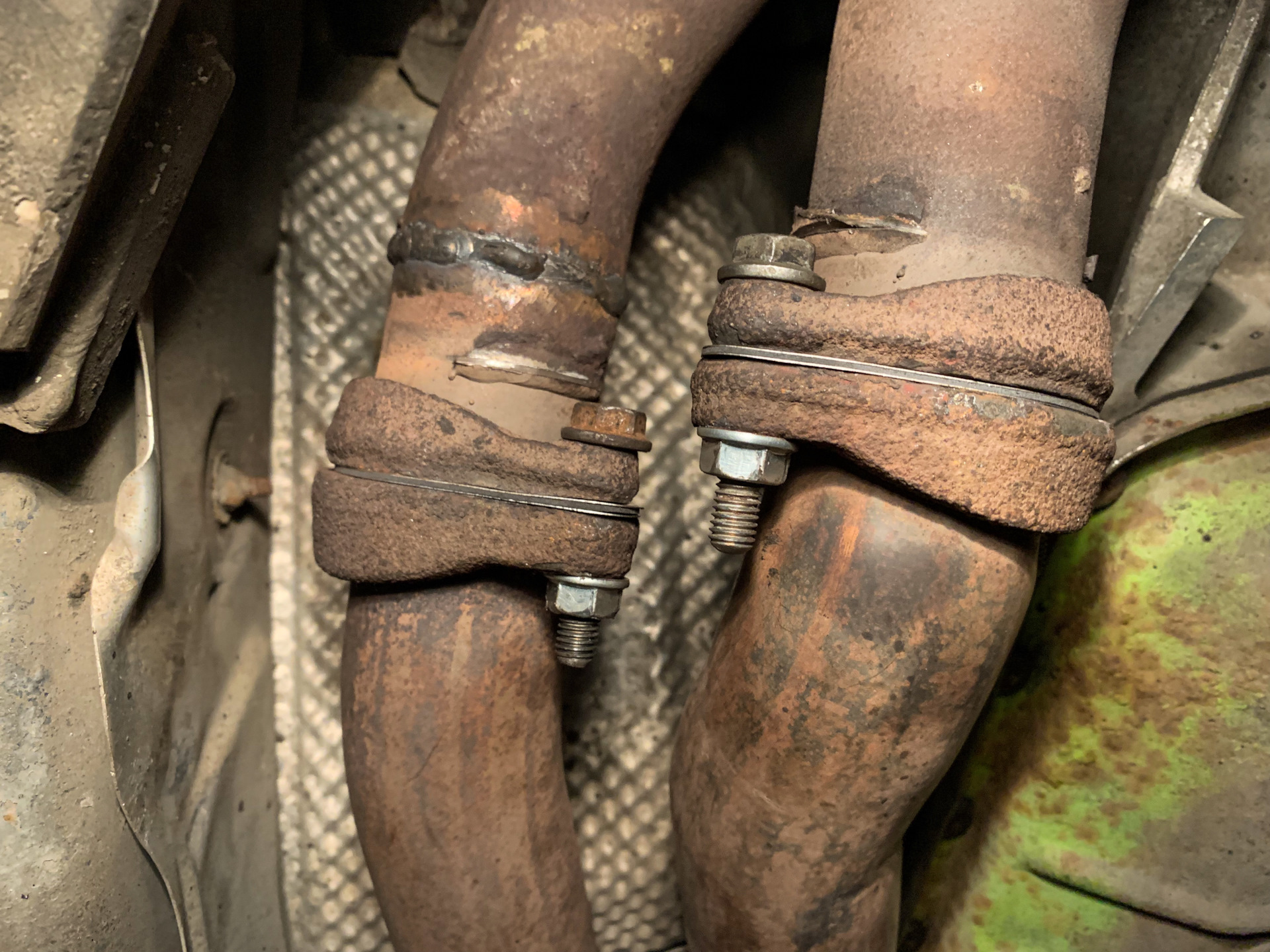

Далее из запчастей от М52 нужно слепить копию М54. В точности повторять не нужно, главное попасть в положение фланцев на штанах и двигателе. Сам варить не решился, отвёз человеку, который этим занимается.
Он жёстко закрепил коллектор от М54, подставил упор под фланец «штанов» и так же его закрепил. Затем фланец отрезал, снял коллектор от М54 и закрепил коллектор от М52. Получается фланец «штанов» закреплён, коллектор от М52 на своём месте и остаётся заполнить пробел между ними.
Вот что из этого вышло. Он использовал некоторые части коллектора от М54.
Результат меня более чем устроил. Сразу накинул его на своё место. Убедился, что все фланцы соосные.

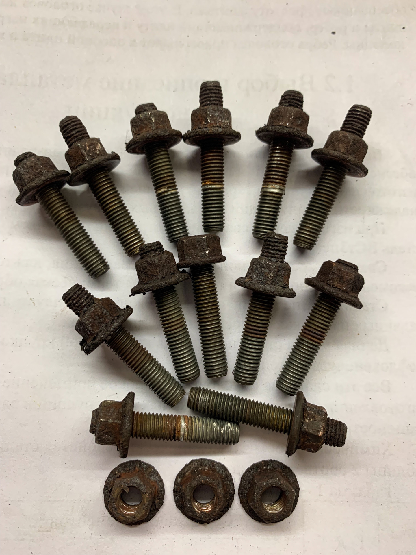

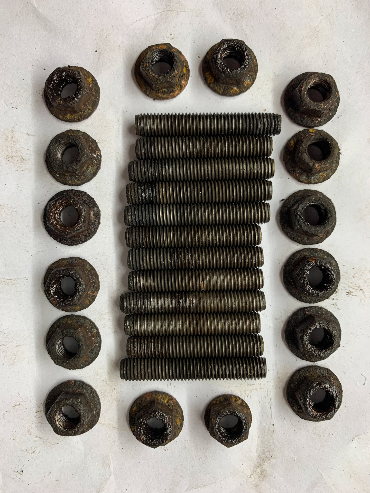

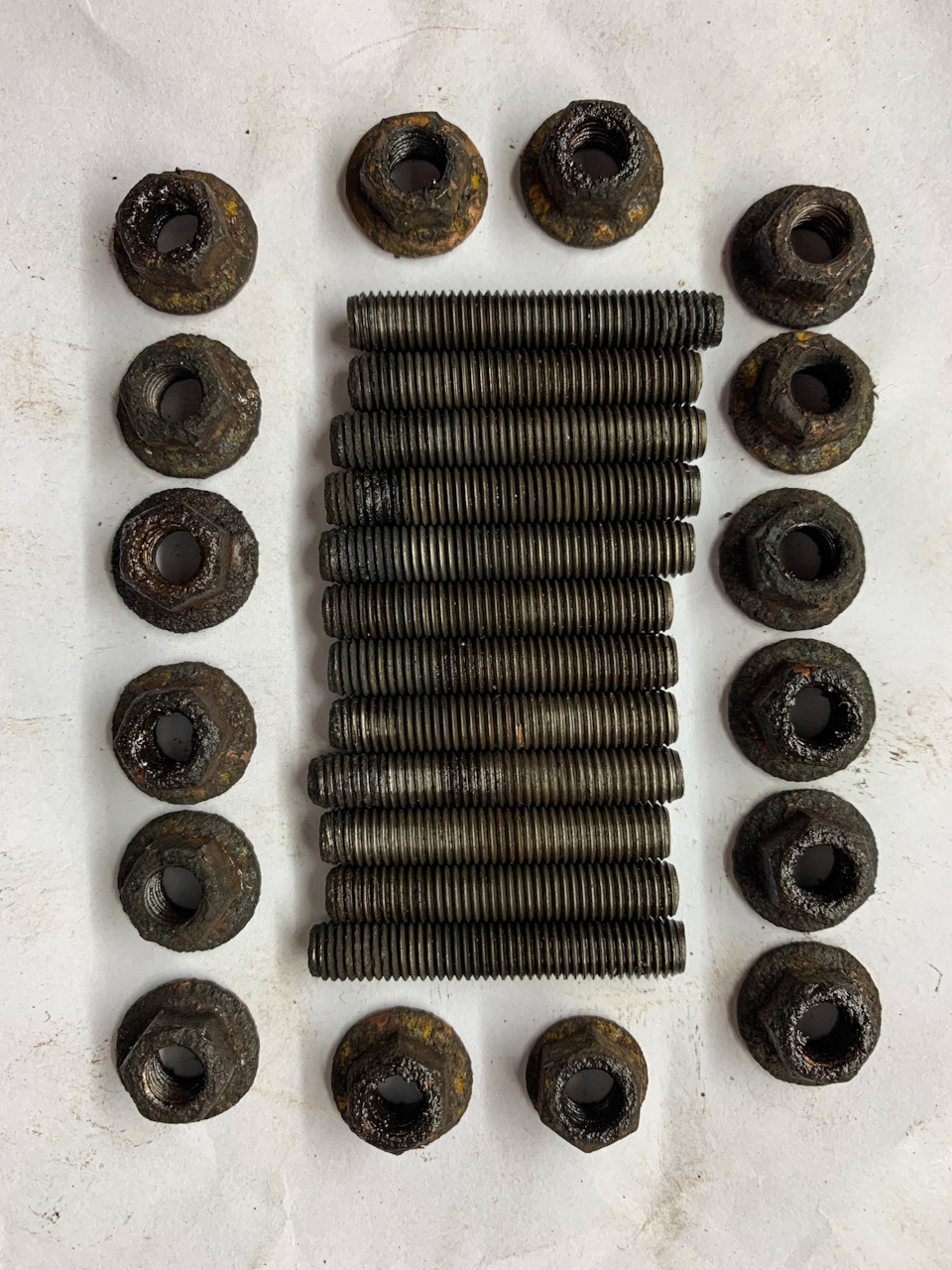

Далее подготовка шпилек и гаек под обратную сборку. Вот так печально они выглядели.
Замочил на ночь в тормозной жидкости. Всё открутил, прогнал резьбы. Если кто будет заниматься подобным, то имейте ввиду, размер и шаг нестандартный — М7х1,0. У меня таких не нашлось, пришлось колядовать.
Можно гайки купить новыми, они есть в продаже, но решил оставить старые. Спустя час приняли рабочий вид.

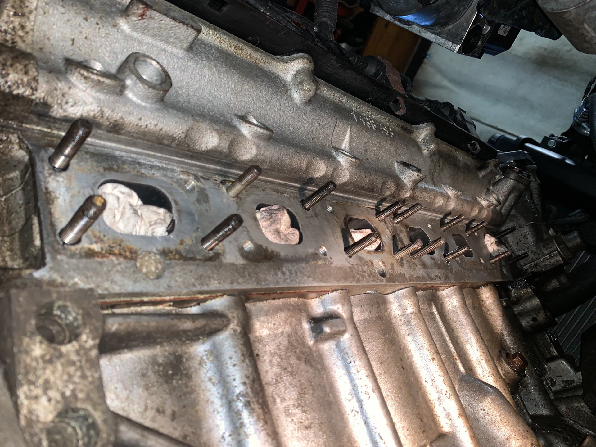

Подготовил поверхность блока, зачистил от нагара и прочей ереси. Так же подготавливал все поверхности на коллекторе. Теперь об отличии коллектора М54 и М52, о котором говорил ранее. Коллектор от М54 рассчитан на 8 шпилек и отверстий соответственно 8. Коллектор от М52 рассчитан на 12 шпилек и отверстий столько же. В блоке так же 12 шпилек под один коллектор. Получается установив коллектор от М52 на шпильки от М54 останется 4 пустых отверстия. Можно докупить шпильки и закрыть всё, но я просто вкрутил шпильки обратно по схеме коллектора от М54.

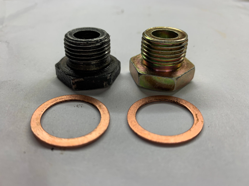

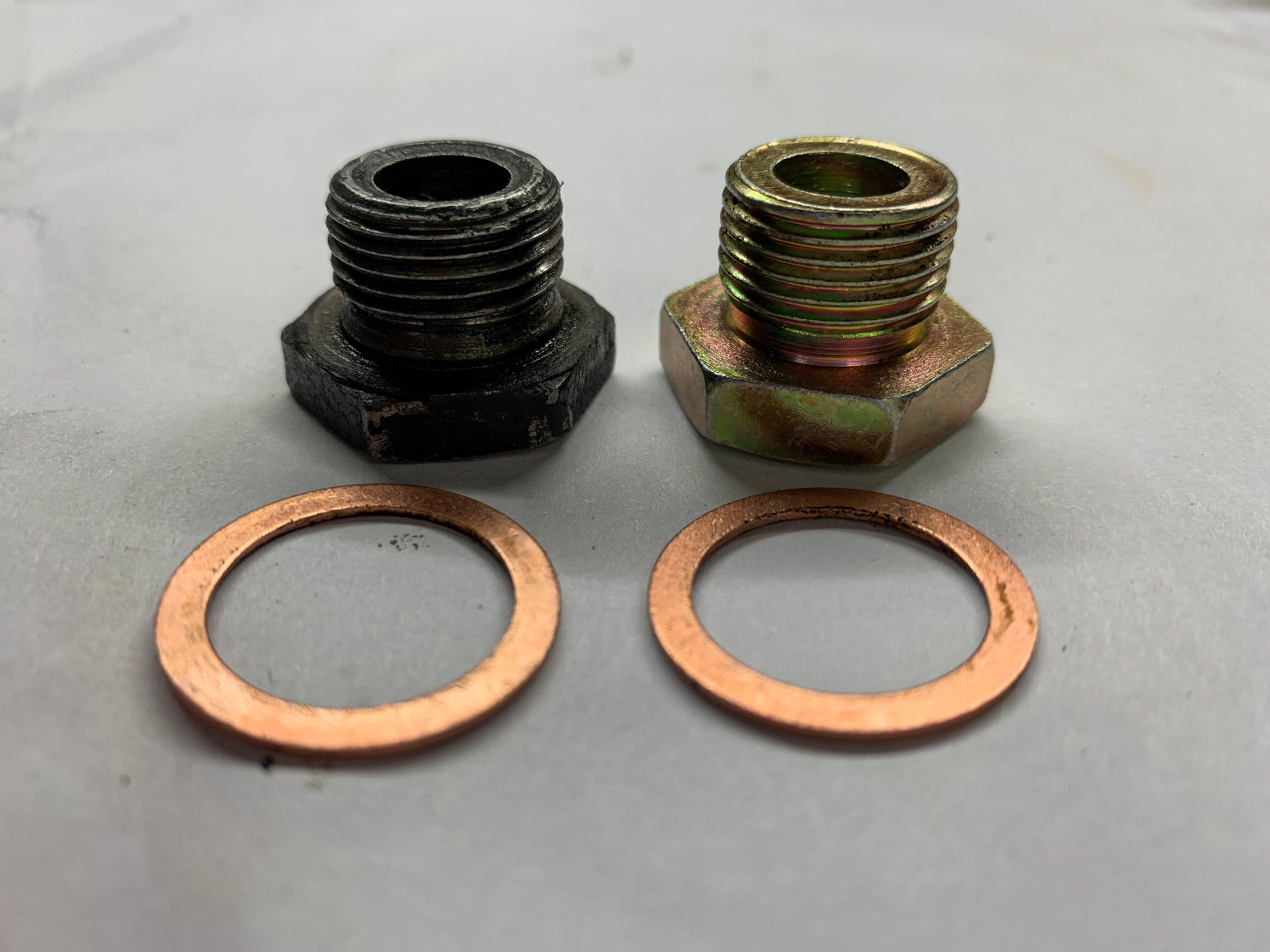

Так как в коллекторе от М52 появились отверстия под лямбда-зонд, то необходимо его установить. Купить новым, к сожалению, не было возможности. Можно купить б/у, но не факт, что они будут адекватно работать. С ними может быть проблем больше, чем без них. Поэтому решил приобрести заглушки, как временное решение. Готовых вариантов не нашёл, но выяснил, что отлично подходит пробка поддона ГАЗ/УАЗ. Она имеет необходимые параметры — М18х1,5. Объездил все ВАЗовские магазины города, в наличии была только одна, а нужно две. Пришлось купить.
Вторую нашёл у Петровича, друг семьи. Ну, как нашёл, сп*здил 🙂
У него несколько реставрированных двигателей от ГАЗ. Пришлось выкрутить прямо из поддона.

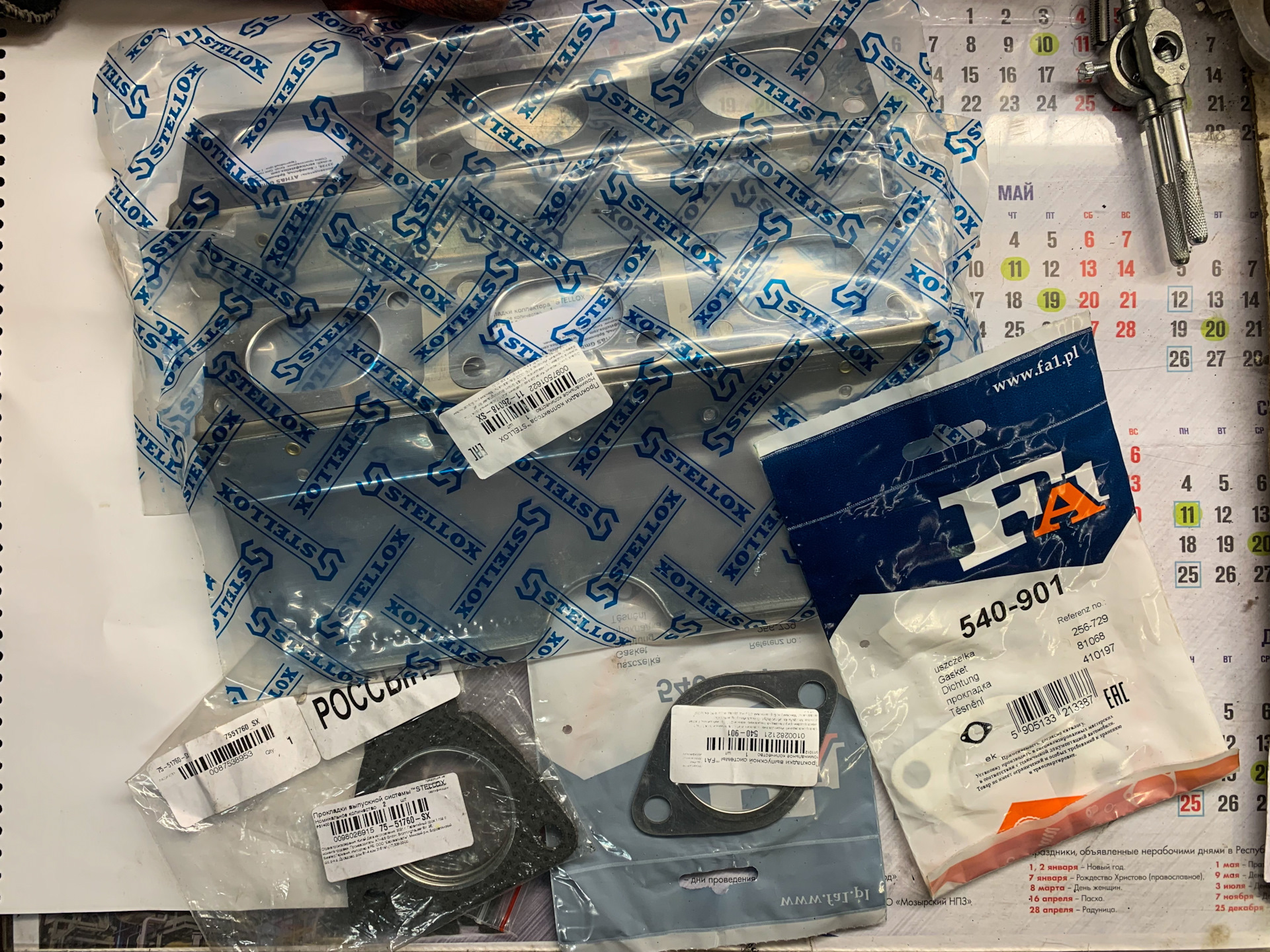

По прокладкам сильно не заморачивался. Взял то, что было. Под коллектор решил брать с тепловым экраном.
Уплотнительная прокладка с теплозащитным экраном — STELLOX 11-26018-SX
Уплотнительная прокладка — STELLOX 75-51760-SX
Плоская уплотнённая прокладка — FA1 540-901

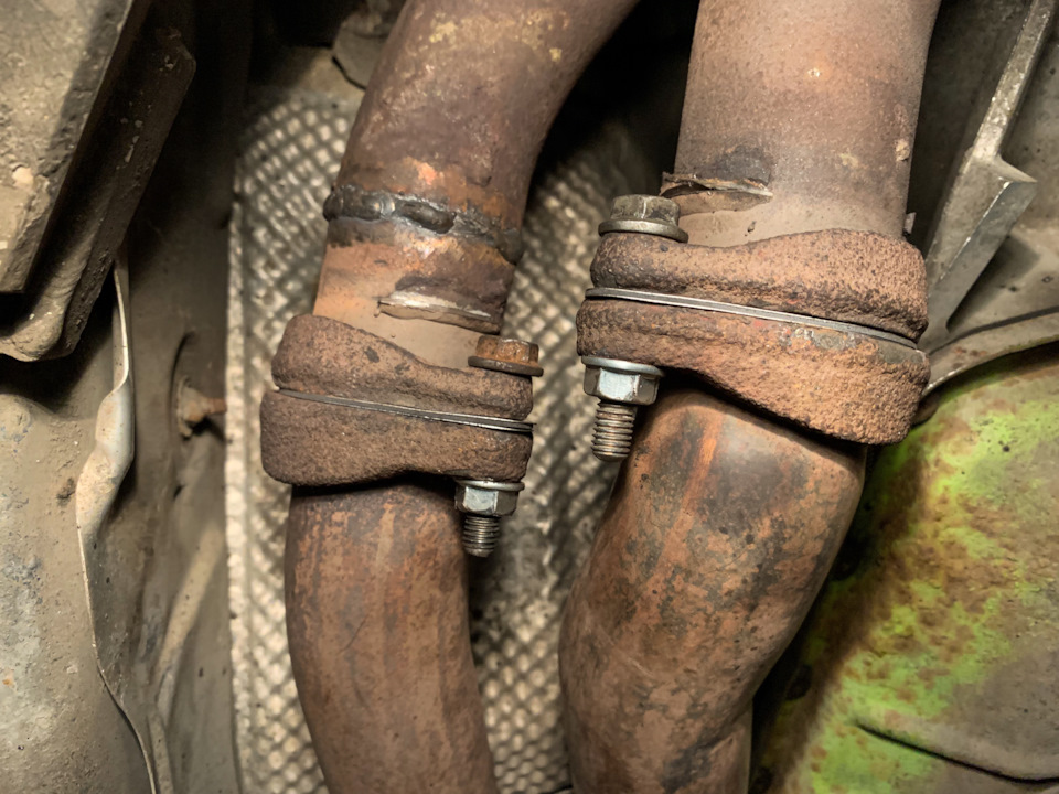

По установке вопросов не возникло, т.к. коллектор М52 не такой громоздкий. Свободный доступ к шпилькам, больше места от стакана. Всё подошло без проблем. На фланцы коллекторов и «штанов» поставил новые болты и гайки. Они не специализированы под выхлопные системы, но и что попало не ставил. Все болты какие-то импортные, с утолщениями.

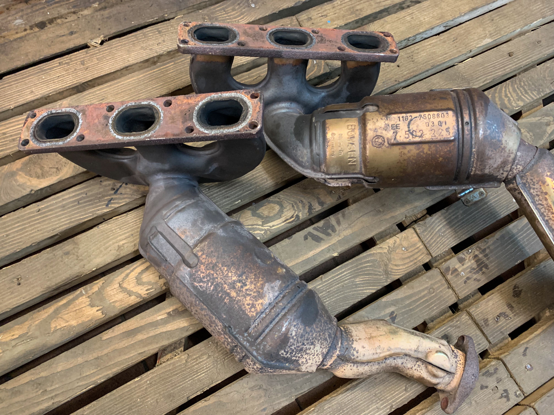

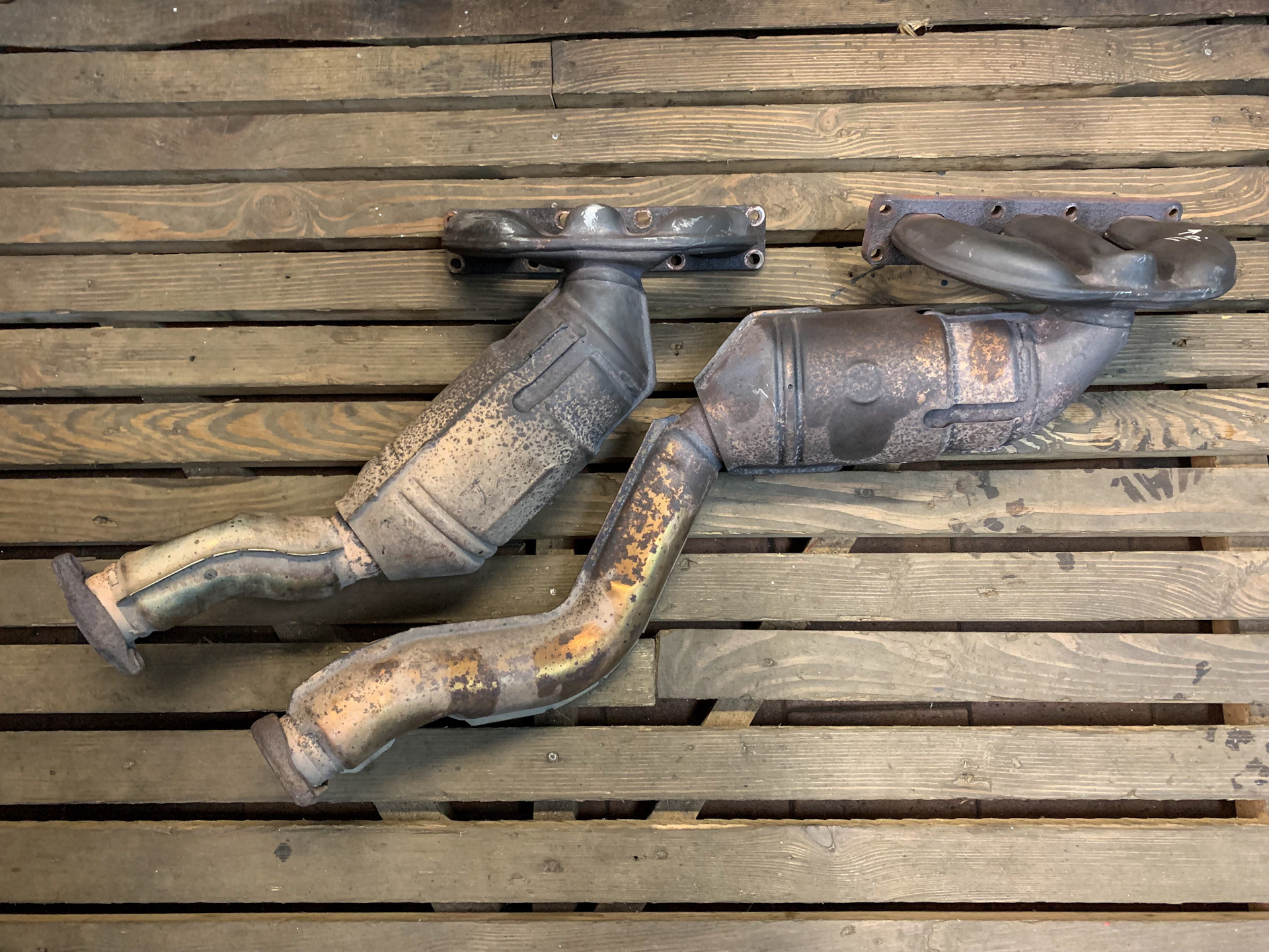

Катализаторы не доставал. Обратная сторона чистая и красивая, но со стороной от двигателя будет всё печально. По номерам на банках, несколько контор оценили каты в 185-225$. Говорят, что можно сдать дороже.

А трубки от Кондей на мешали демонтажу коллекторов?
Точно не помню, но вроде бы с ними проблем вообще не было. Сложнее всего было вытащить коллектора, т.к. было мало места между двс/акпп и кузовом
Блин у вас 39 а у меня 46, думаю там в этой части все одинаково)
Встречал информацию, что некоторые даже подрамник приспускали, что бы коллектора извлечь.
В любом случае, не попробуешь — не узнаешь)
В 46 читал что трубку кондея убирают и получается достать, некоторые ее гнут и достают коллектор, но я не хочу не чего гнуть, тем более кондей исправен))
