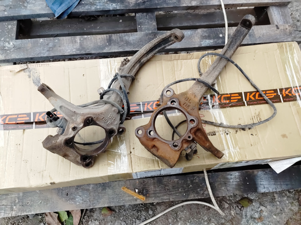

На прошлой неделе отстрельнула шаровая на правом колесе, раскрутилась гайка и сорвало несколько витков резьбы на гайке, через день стрельнуло левое колесо по той же причине. Слава богу шаровые ещё живые, менял рычаги меньше года назад, поставил все на место затянул гайками со старых рычагов. Сегодня утром отвез детей в садик вернулся домой и на кочке услышал небольшой щелчок. Вывернул руль сначала в одну сторону потом в другую обе гайки выкрученые на половину с левой стороны уже и шаровая почти пошла в свободное плавание. Сегодня куплю новые гайки поменяю. Вопрос может кто знает в чем может быть причина и как избежать в будущем такого геморроя

Ты конечно извини заранее, но гайки тебя не спасут. Замени шаровую, у тебя резьбу утянуло. И затягивать без фанатизма
Как понять, резьбу утянуло?
Сорвана резьба, на фото видно же. Вероятно стоят дешёвые рычаги, где металл очень слабый.
На пальцах шаровой резьба живая. На фото на конце пальца витки резьбы с гайки которые остались на пальце
Ну я всё же настаиваю о замене шаровой) случилось однажды, повторится дважды… Лучше не рисковать 🤝

Посадочное под палец в цапфе разбито. Мы же съёмниками не пользуемся, молотком по цапфе куячим.
Похоже на то

С чем связано в твой ситуации я затрудняюсь ответить, так как ты говоришь что шаровые живые. У меня откручивалась шаровая по той причине что она была изношена и клинила в своём седля и в момент поворачивания руля гайку скручивало, тоесть палец стоял на месте, а гайку крутило поворотным кулаком.
Понял спасибо гляну на этот момент
Попробуй руками покрути палец, если не получится две гайки законтри и ключом пошевели
shustrygalant
Посмотри не разбито ли в цапфе место под конус. Я брал как то цапфу и при установки рычаге сразу заметил что посадочное разбито так как палец шаровой залетал туда слишком легко.
Понял
