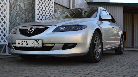

Это таки свершилось, думал не недельку позже сменим сезон, но так вышло что в пятницу словил грыжу на заднее колесо. Перекинул зад, до переда не добрался, т.к. как и писал ранне одно колесо спускало, свозил его к мастерам на шиномонтаж — сказали травит по ободу, герметик не спас, предложили камеру…
Ну чтож денег особо нет, да и камеру ставить не хотелось, почитал отзывы по поводу антипрокола Hi-Gear и решил залить его для начала.
В воскресенье мы уже на авторынке, ищем заветнуюю жижу. Поиски правда были не долгими=) в первой же палатке нашел что искал. правда по цене в 500 деревянных, что меня несколько смутило. Ладно не пальцем деланные, пробежался по палаткам через пару минут найден такой же баллон но уже за 350.
Счастливые едем в гараж воевать с колесом…
По инструкции к чудо жиже написано что боковые проколы в 90% случаев не лечатся беда беда… Отогнул маленько камеру от обода залил туды обычного черного герметика покуда влезло затолкал полоску хб тряпочки, сверху еще герметика, и после по всему ободу прошелся чудо-жижей.
Дальше как в инструкции остатки баллона спустил в само колесо.
Доехал до дома все в норме, простояла ночь — без изменений, по пути на работу тоже казусов не произошло…
В общем я доволен =)

Красотка!
Вчера видел тебя около своего дома, но ты только зад переобул тогда
Спасибо=) от дисков прям тащусь, надо теперь только резину зачернить, и колпачки переделать=)
Молодцом, тоже на сл. неделе перекину тапки)
