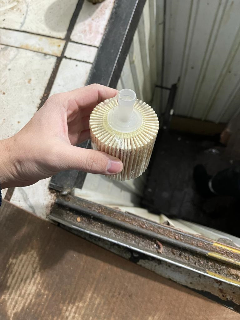

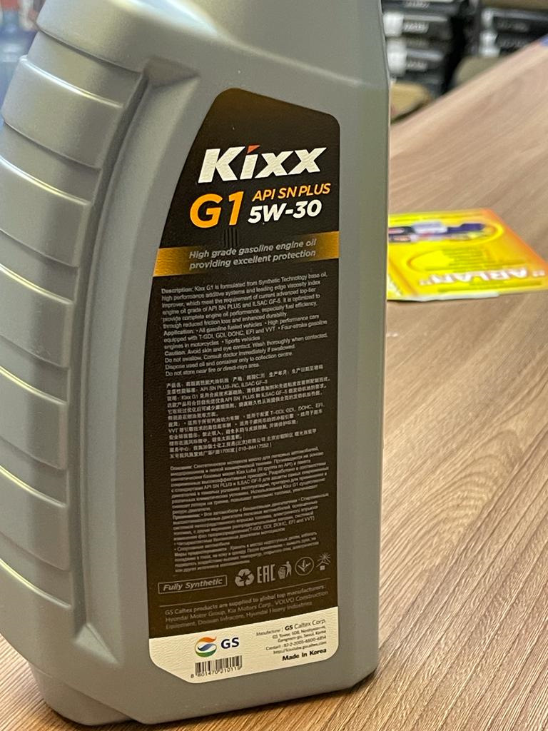

— Замена моторного масла и фильтра, так как пробег проехал после замены 6600км. В этот раз залил масла KIXX G1 5W-30 API SN PLUS (6л), масляный фильтр Sanko SKE4031P (04152-31090). На масле MANNOL 0,3л делал доливку в течении до замены. Посмотрим, что будет с этим маслом. По идеи искал масла KIXX G1 5W-30 API SР ILSAC GF-6 но их вообще нет у нас в городе в продаже, лично сам его не нашел, если найду в следующий раз поменяю.

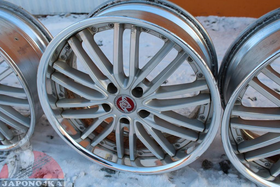

— Самое главное купил диски SSR Vienna Claudel R20(параметры 9J-37/ 9.5J-30), разборные, разно размерные и без варок, каток и почти с новой резиной . Есть портаки по лаку и есть мелкие окисление в дисках. Думаю сделать пескоструй, покраску и полировку полок.

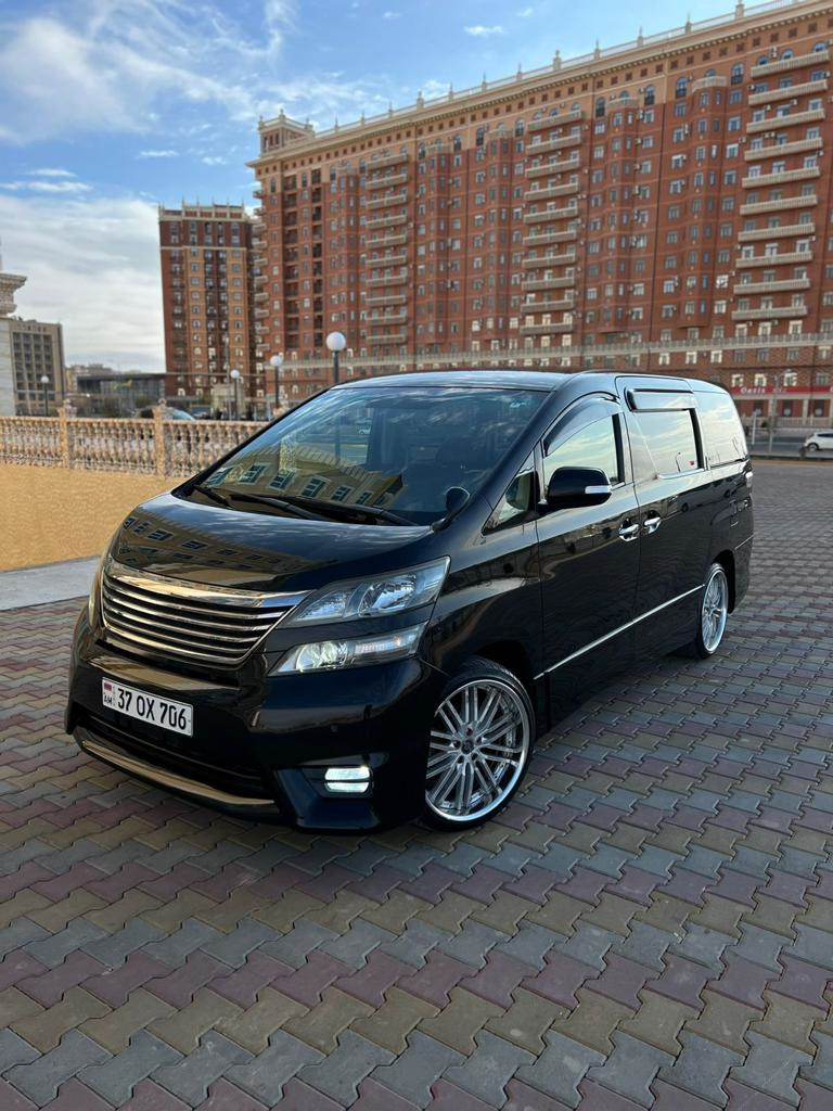

Какой же охерительный минивэн 😍
Какие параметры дисков?
если не ошибаюсь 8/9jj ET точно забыл, сфоткаю скину
Знакомый купил r18 J8 et30
Теперь боится что будет арки чиркать сзади?!
зад 9,5J ЕТ38 р20 Venerdi стояли 255/35 резина норм было)
У него резина стандарт 235/45/18
Что то судяпо фото состояние там явно ни 7 из 10ти…
🤷♂️ там через самсунг фоткал,

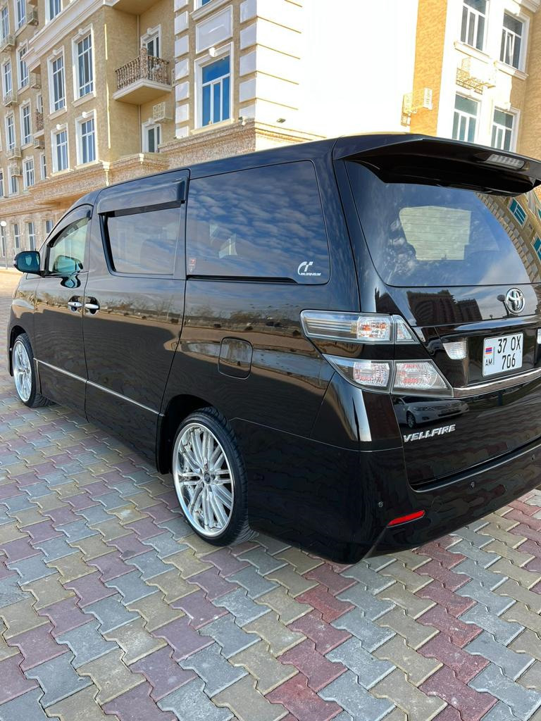

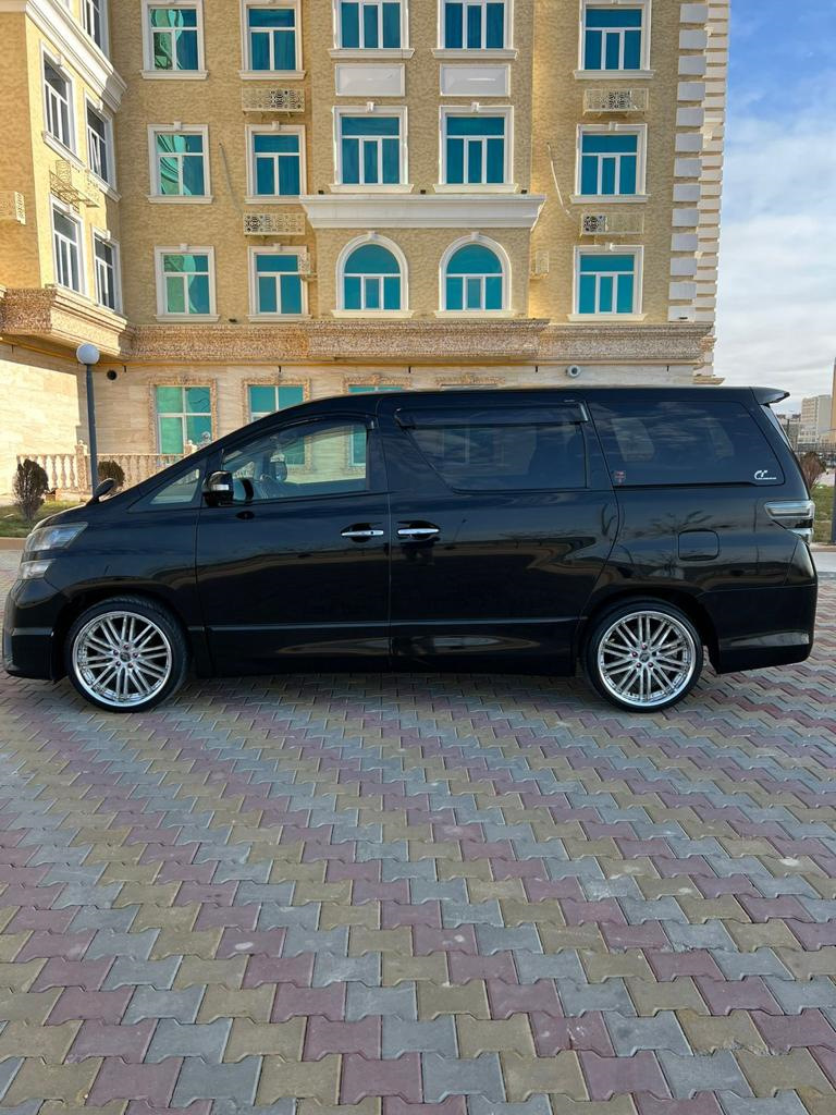

Ждём фото литья на машине и занижение)))
