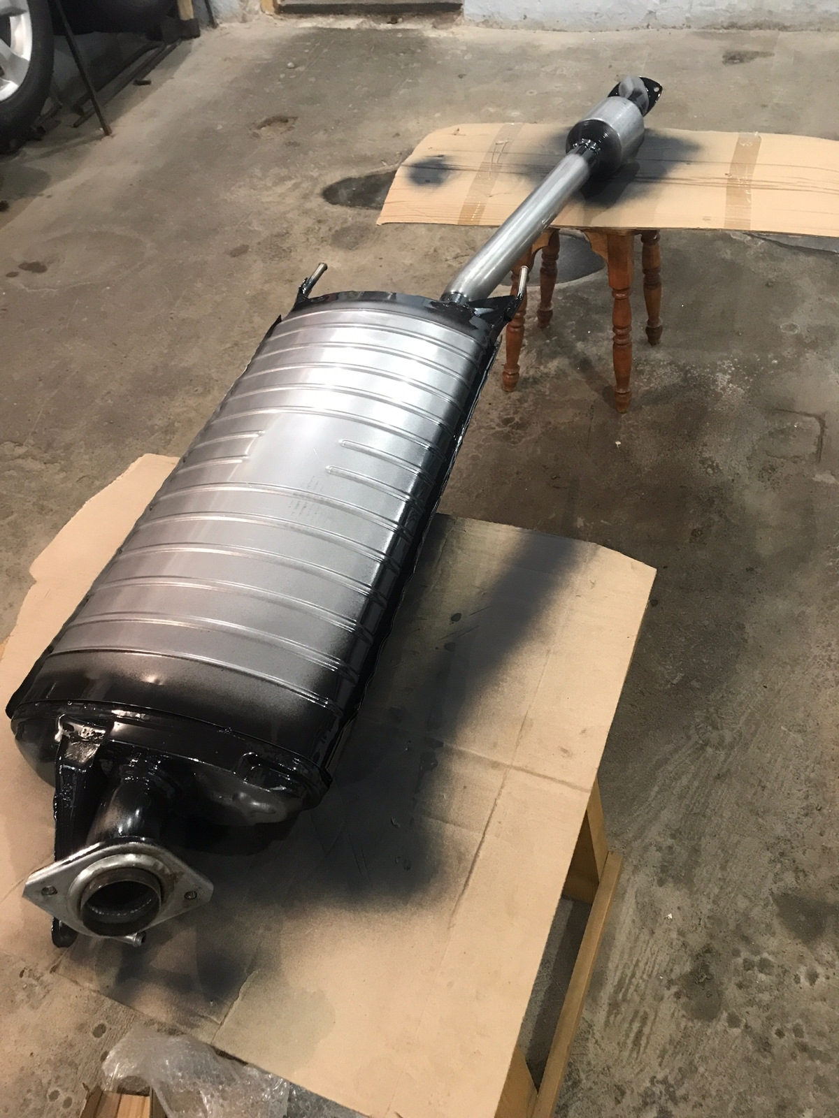

С момента ремонта глушителя прошло почти 2 года (www.drive2.ru/l/593126600875209434). Последнее время начал бубнеть на оборотах 2900 — 3200. Было принято решение о замене.
Выбирал между:
— SAT STTYY3998B0;
— POLMOSTROW 26.325AL;
— CBD CBD133022.

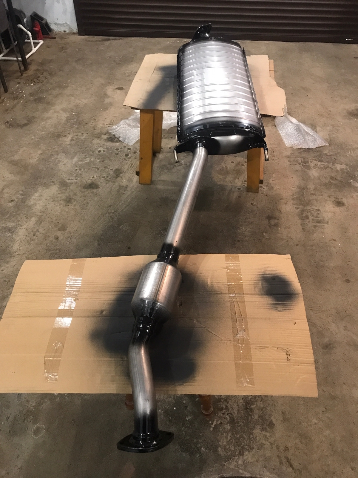

После прочтения многочисленных статей и отзывов выбор пал на SAT. По цене конечно дороговато (17500 руб.), плюсом 2 прокладки и болты (800 руб.). Но по всем отзывам, звук полностью как у заводского, внешний вид и форма корпуса (что не мало важно) так же. На других глушителях форма бочки более округлая, в результате чего он свисает вниз, скрадывая клиренс и сверху может цеплять тепловой экран. Еще один плюс то, что ничего не нужно пилить, варить, подгонять и т.д. Установка "болт в болт". В месте расположения катализатора присутствует что то на подобие пламегасителя. Перед установкой покрасил все сварные швы термокраской.
Снял старый — повесил новый, все подошло идеально, размеры, расстояния и геометрия фланцев как на заводском.
По итогу получаем идеальную (заводскую) тишину, наконец то нет рыка и бубнежа на оборотах, разгоне и т.д. Качеством SAT доволен! Посмотрим на сколько хватит.

Сегодня поставил себе этот SAT брал в emex.ru 18000р.
Ставил не сам, а у мастеров своего дела: att.ru/dmt.aspx 3000р работа обошлась.
Подготовился купил все винты и прокладки, но в итоге все открутилось и пригодилась только одна (последняя, ее только и раскручивали). Все остальные соединения ревизовали — все в порядке прогаров нет.
При этом оставил родной каталик, просто отрезали после него и у SAT тоже отрезали и приварили.
Блин стало все так снова тихо, что я по первой чувствовал как будто мощности прибавилось.
Привык так что давишь гашетку и по звуку чувствуешь крутящий момент ;), а тут давишь и не слышно почти (только двигатель).
Вобщем доволен как слон.
Насчет каталика когда отрезали я четче рассмотрел SAT — да что-то там стоит, даже потрогал — керамика слегка "мягкая" (субъективно) на ощупь. Наверно что-то вроде ЕВРО2 стандарта… но вобщем родное думаю лучше, а этот отрезок в запас. ;)
