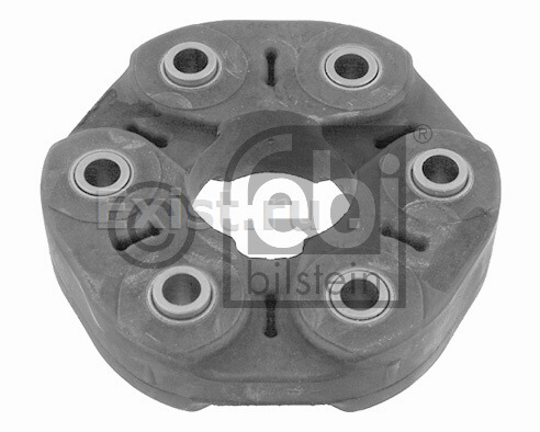

С учетом того, что крутящий момент на авто после тюнинга стал очень немаленький, решил поставить усиленную муфту:

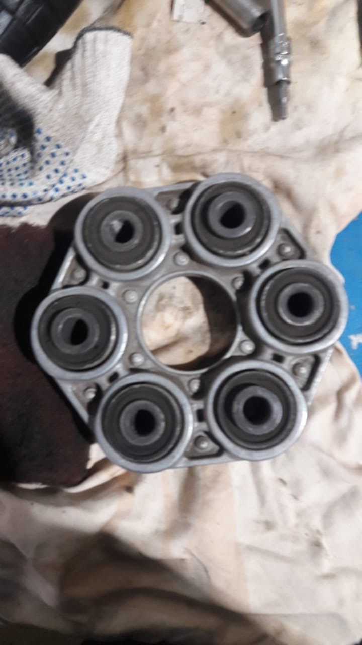

Сняли старую муфту:
Процесс замены муфты не вижу смысла расписывать. Если интересно, то он подробно расписан у Gevorg0 вот здесь
По итогу, ощущения от езды не изменились. Вибраций на любой скорости как не было, так и нет.

На 535 дорест стоит сплошная муфта, не двухступенчатая.
Что значит двухступенчатая? Я сфотографировал ту, что сняли с моей машины
Это она и есть. Два уровня жёсткости. Первый — до 250Нм вроде, сжимается под железными шайбами, потом жмется основной слой резины- вторая ступень. Описание где-то в тисе была

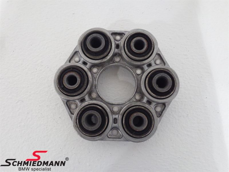

А эта 110 мм идёт на механику 4.8, как я смотрю. У меня 105 мм, и они ещё также алюминиевые бывают:
Вот такие ставились на слабые двигатели. Двухлитровые. Смотрел тоже такую муфту. Держал в руках (но 96 мм)

все круто, только вот муфта уже не "эластичная"
Кое-что осталось эластичным…
Еще раз отмечу — вариант не мной придуман. Уже ставили на тюнингованные тачки (Е39, Е36, Е46, на японки с двиглом 2JZ) такие муфты.

GAB01-026 помоему подходит, она сплошная, втулки в ней без смещения
