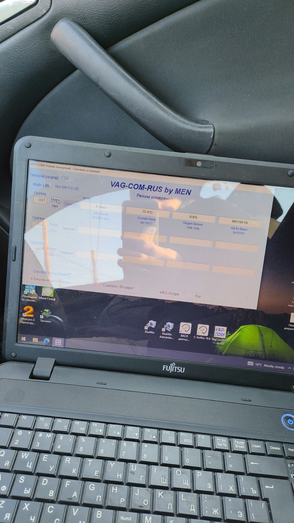

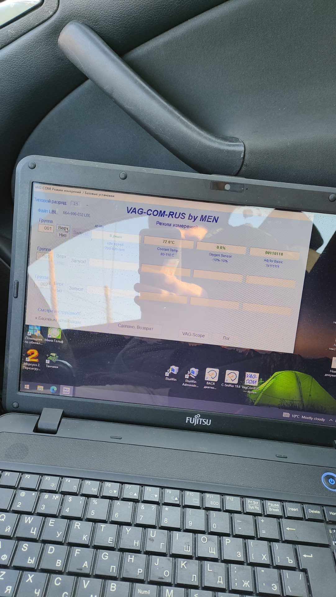

4 поле там показывает состояние не найду расшифровку
001,0, Основные параметры
001,1, Обороты двигателя, , Спецификация: 760. 880 об/мин
001,2, Температура ОЖ, , Спецификация: 80.0. 110.0 °C
001,3, Напряжение, лямбда-зонда, Спецификация: 0.00. 1.00 В
001,4, Базовые установки, Условия, Спецификация: 00000010
; xxxxxxx1 — Температура ОЖ выше 80 °C
; xxxxxx1x — Обороты двигателя ниже 2000 об/мин
; xxxxx1xx — Дроссельная заслонка закрыта
; xxxx1xxx — Лямбда регулирование в норме
; xxx1xxxx — Распознан режим холостого хода
; xx1xxxxx — Компрессор кондиционера отключен
; x1xxxxxx — Сигнал от АКПП
; 1xxxxxxx — Найдена ошибка при самодиагностике
Проводку визуально осмотри на датчики ОЖ, и фишки посмотри, может какая-то окислелась.
Ну или сам датчик какой-то вышел из строя, они в сновном трескаются, смотреть внимательно нужно, трещины бывают мелкие.
так надо ошибки прочитать, а не показания датчиков
сколько датчиков ОЖ? возможно глючит тот что в радиаторе, а комп показывает с основного ДТОЖ если их два.
