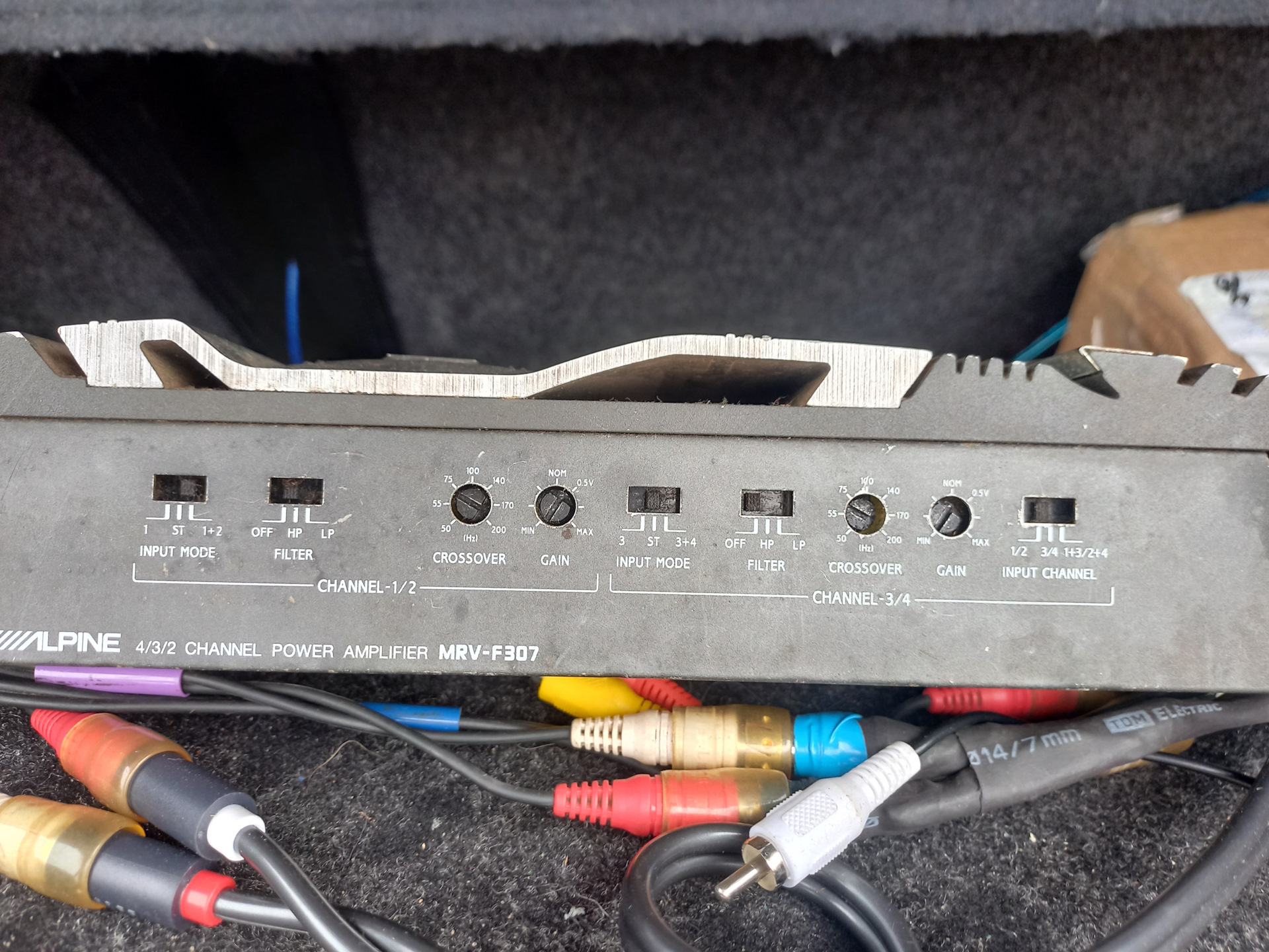

сабвуфер kicx RX300
усилитель Alpine mf307
FR/RR/SUB

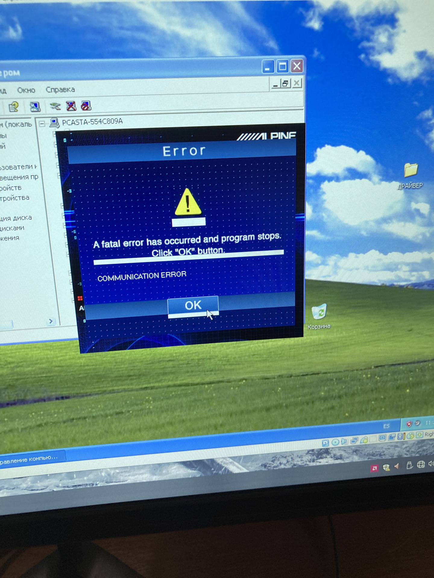

Когда подключаются к USB программу не дёргайте USB Дождитесь установки. Зайдите в диспетчер устройств удостоверьтесь что там появилось нормальное оборудование, я сейчас не помню как оно называется. Но была проблема с коммуникейшен Error . связано с тем что USB не вставал до конца, удалил из диспетчера, Вставил в другой порт и подсунул драйвер вручную.

до процессора стоял 55 альп саб багажник рвал, стало интересно на что способен сотый проц поставил а саб валить не хочет, а спрограммой вот уже третий день сижу воюю communication error
Давай ещё раз повторим у тебя стоит винда 32 напрямую или какая-то другая
в win 7 так же было но там 64bit потом на свой комп который на win10, в него установил виртуальный win xp sp2 32bit и история точно такая же драйвера все встает идеально без восклицательных знаков но ошибку все равно выдает
Слушай я там что-то и не пробовал вот сидел так же как и ты. пока я не нашёл старый ноут у себя хорошо поставил напрямую и всё заработало
07SKITALEC
Я как только не пытался подменить виртуальные машины нет Вся проблема в USB драйвере когда он его с виртуальной машины подключает на подсистему

Не могли бы комплект ПО скинуть куда-нибудь? купил данный процессор, поставил на ноутбук с вин7 32 бита Imprint Sound Manager, и пишет communication error
Думаю попробовать другой софт но найти нигде не могу
Приветствую сделаю к вечеру загружу программное обеспечение не вопрос

В папки драйвер текстовый документ Там краткая инструкция как подключать будут вопросы пиши если подключишь тоже напиши Я тебе дальше скажу как выставить в начале для правильной синхронизации

communication error проверь драйвера что встали и когда подключ там устройство появляется и встает драйвер без знаков вопроса. Лишний раз не дерзай юсб при подключении, было драйвер в устройствах видны завис, помогло удалить устройство с драйвер и заново подсунуть из папки. вроде communication error кстати.

Заменить важное, тот кабель от головного устройства, специальный такой, он подключается в последнюю очередь, то есть Сначала Подключаешь USB, когда у тебя всё соединилось и ты все выставил в 0 на магнитоле(очень важно все в 0 или середина(F, R), sub+5, Подключаешь головное устройство( то есть магнитолу) через этот специальный кабель, вставляешь/поключаешь в последнюю очередь всегда
