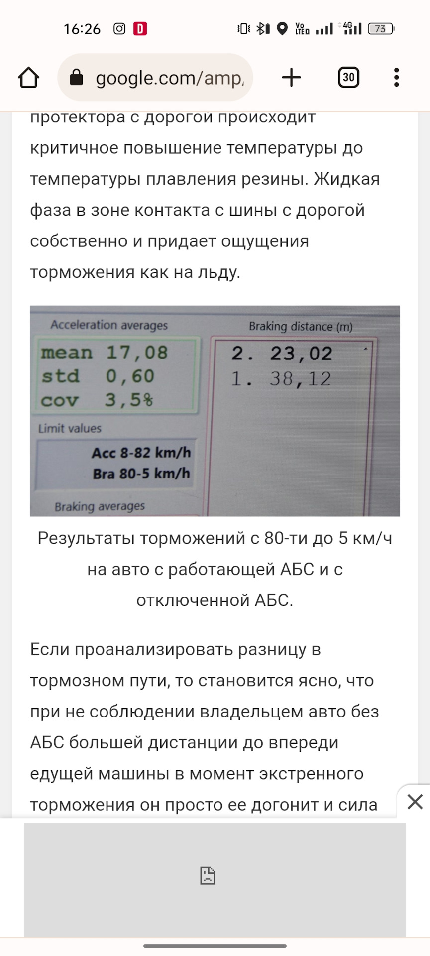

Я ездил ту зиму без АБС, такое себе удовольствие, когда по льду колеса колом встают, а впереди какой-нибудь крузак за 10 лямов 😸
АБС — НЕ сокращает дистанцию торможения.
АБС — для курсовой устойчивости, что бы при рулении был смысл.
Если для вас 15 метров не дистанция, то тогда вопрос, что вы под ней подразумеваете?😸
15 метров средняя длина фуры с полуприцепом
Только на украинском сайте с неизвесным автором ты нашёл одну картинку?
www.autocentre.ua/news/to…-eksperimenta-574950.html
Люди контект делают. Чем меряли непонятно. Покрытие дороги, температура какая непонятно. Чушь лепят, но пипл хавает.
Цифры безумные.
Все четыре колеса могут заблокироваться только на льду. Что бы они блокировались на асфальте, это надо очень и очень постараться.
В то же время, только при блокировании ОДНОГО колеса, система АБС ОТПУСКАЕТ ВСЕ колёса.
Суть от этого не меняется, украинский сайт, европейский или русский, принцип работы абс везде одинаковый, в любой стране)

Извиняюсь, поискал в интернете, нашёл информацию, признаюсь был не прав😸
Всегда думал, что ABS сокращает тормозной путь
Mohnatik013
Почему? 😸
Когда колеса колом, педаль тормоза можно отпустить немного и остановиться, а с АБС можно останавливаться долго, возможно, даже о Крузак.
Видимо вы не бывали в ситуациях. Когда мозг отключается и ты педаль нажимаешь так, что забываешь о том, что её надо отпускать. А с АБС можно не заморачиваться, ты нажал её и она сама делает все, для максимально эффективного торможения.
Если думаете, что как это так, мозг не должен так себя вести, я всегда к этому готов.(я всегда так думал и думаю до сих пор, т.к. постоянную слежу за дорожной ситуацией на несколько машин впереди) но реальность такова, что вы в стрессовых ситуациях делаете всё на автомате и это не всегда работает на пользу вам. И если как-нибудь вы с этим столкнётесь и потом будете сидеть и думать, почему я отреагировал именно так? (Чего никому не желаю)
Проверенно на собственном опыте не один раз, когда меня подрезали и я на автомате увиливал на соседнюю полосу, и другие дорожные ситуации
