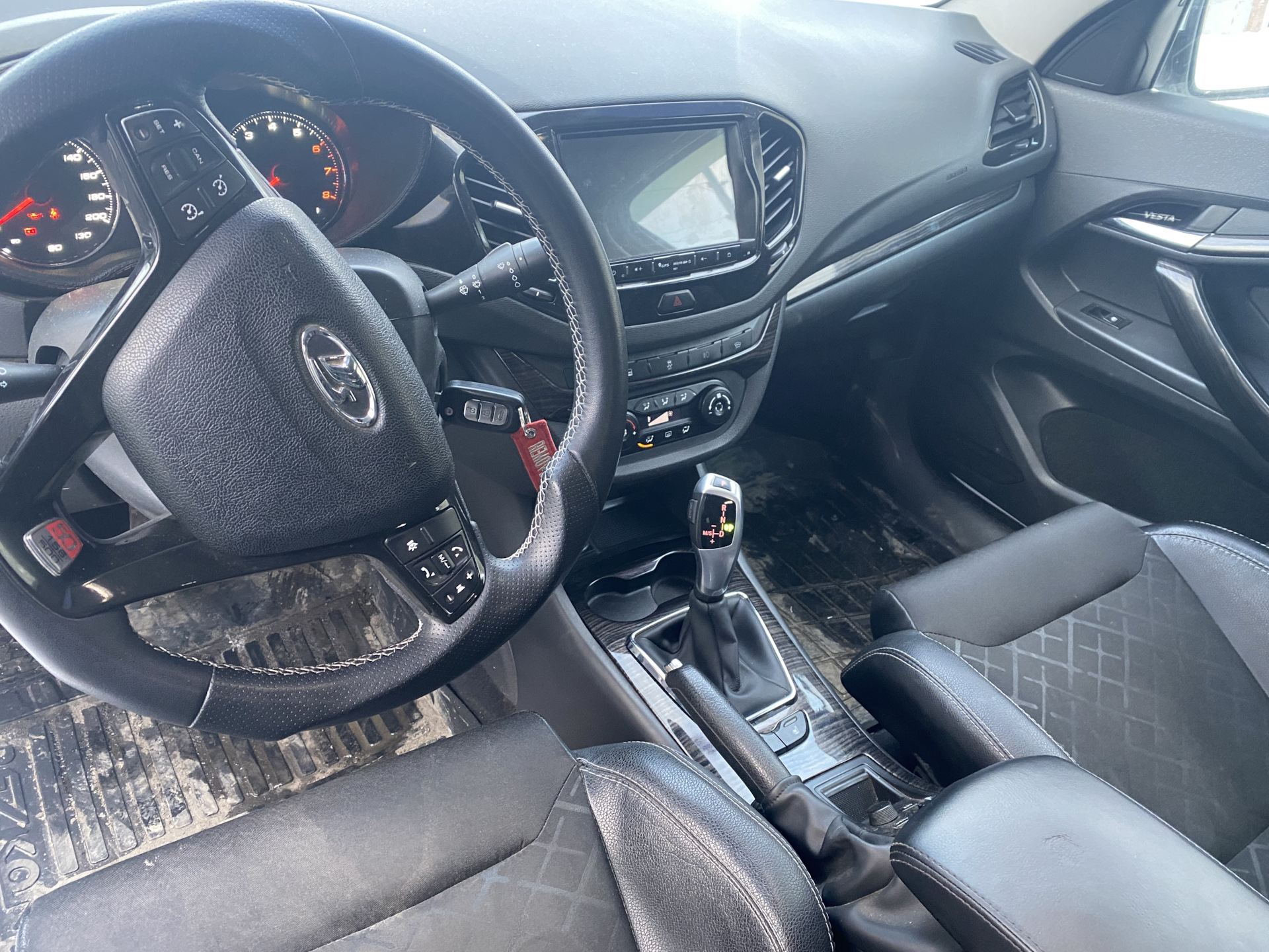

DSG тока ваговодам интересны, я вот решил перескочить ее и сразу поставить ZF 6HP 21 от БНВ))
Становится ручка нормально ? Тоже хотел себе поставить такую ручку на пит
Да, прям пара оборотов изоленту на шток, и встает как родная ))
