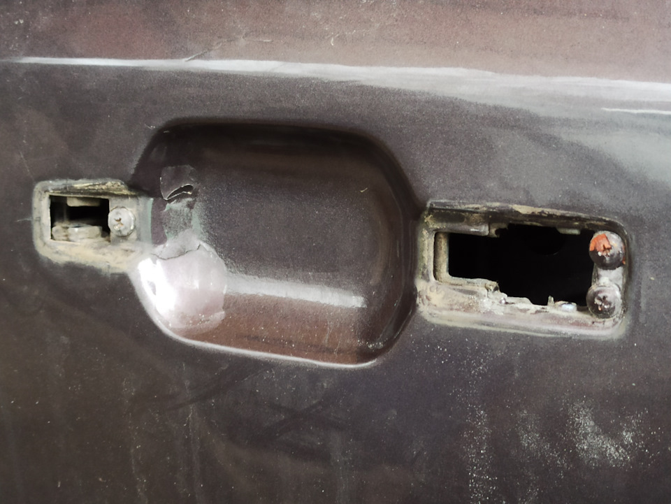

Со стороны салона перестала закрываться задняя левая дверь на 4матике S124 /Универсал(Wagon.
Началось с того что провалился штыть в обшивку.
Я полез посмотреть как так? и тут понеслось.
Замена замка закрывания двери, что-то в нëм не срабытывало,
далее замена наружной дверной ручки, хромированная полоска на ручке имела наружные повреждения и подбешивала меня изначально.

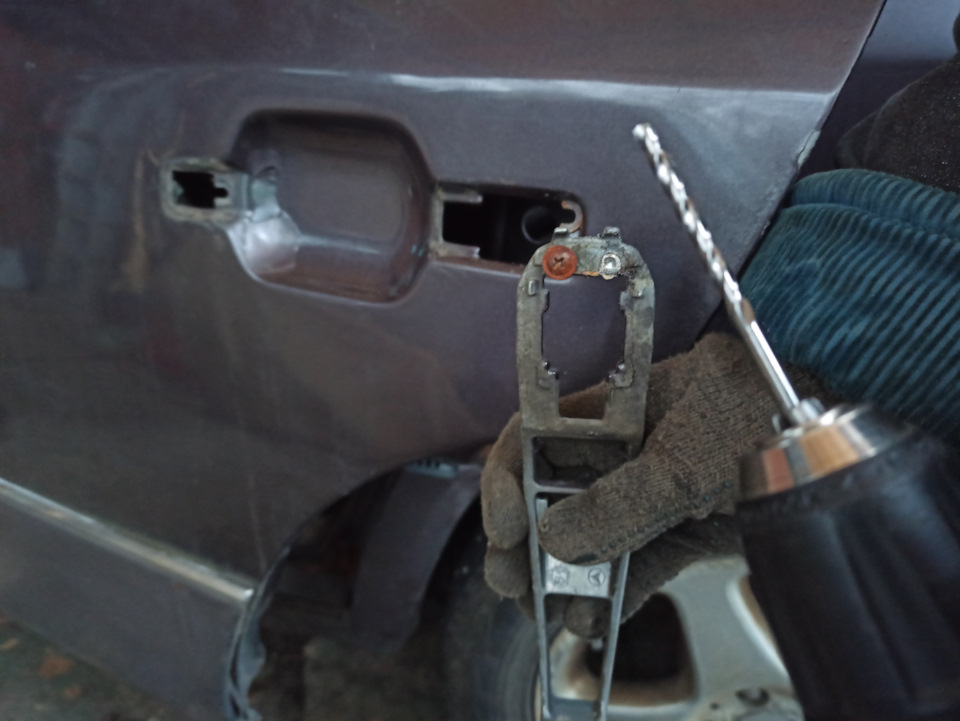

Ни в какую не отворачивался шестигранник с торца двери, в итоге провернулся, пришлось высверливать, но и сверло было не айс", а хочется сделать прям сейчас и ни как не потом.
Процесс отрезания был категорично не удобным, в инвалидной коляске ни хрена не получалось сильно наклониться, что-бы увидеть положение диска Дримела"
Без повреждения рамки крепления ручки не обошлось, но для меня это было не важно, так как рамок и ручек у меня было придостаточно, главное освободить заглушку и снять ручку.
Болт сдался и заглушка снялась.
Теперь не сдаëтся рамка, болты заржавели (я увидел их ржавыми изнутри)
+плюс краской залиты, не родивые маляры по ленились снять рамки или заклеить малярным скотчем.
У меня была малярка, я так скучаю по запаху шпатлёвки, по моменту когда отдаëшь машину после покраски, по реакции людей, как обнимают и бесконечно говорят спасибо спасибо, хотя, я сам не маляр, так здорово было!
Очистил винты от краски и грязи, попытка отвернуть, два болта всë такие удалось отвернуть, третий пришлось высверливать.
Далее установил другой замок в дверь, провернул рамку, крепления ручки, поставил ручку и заглушка в дверь.
Подцепил тяги к замку и проверил работоспособность замка, всë хорошо.

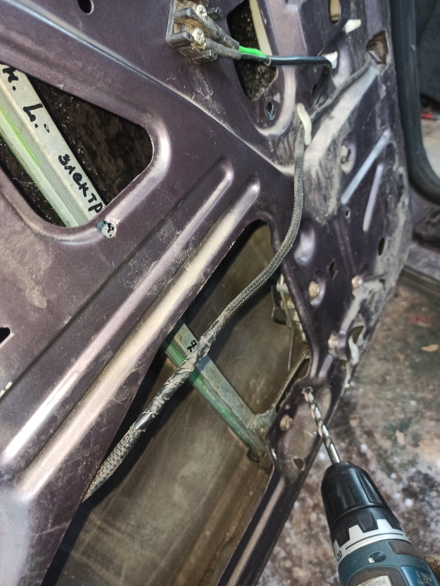

Как всегда хочется лучшего и авто по жирнее", по этому, снял механический стеклоподъëмник,
Вымыл с Фери" внутри дверь,
установил электрический стеклоподъëмник из старых Веретинских" запасов.

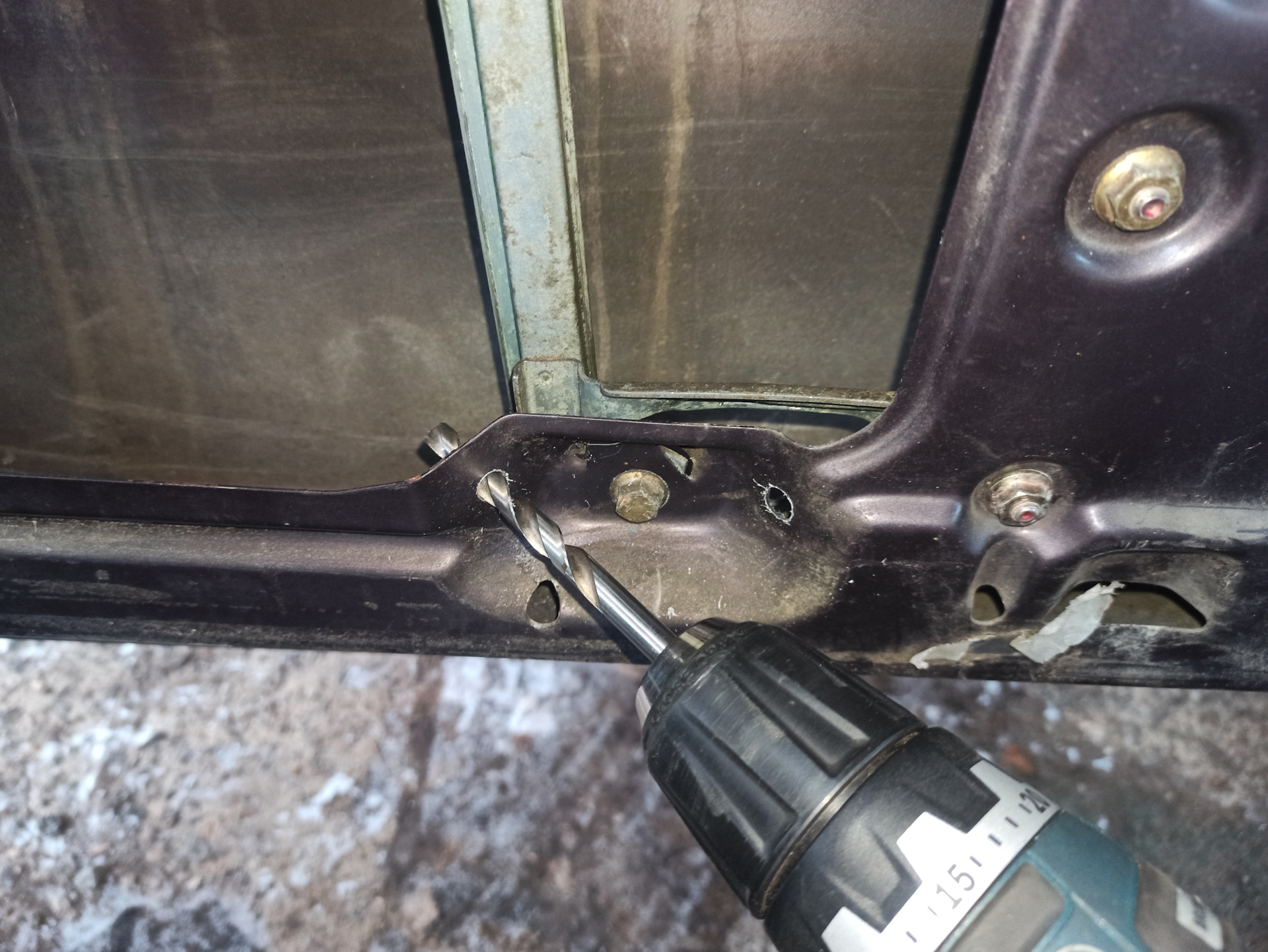

Далее решил сразу установить подсветку в дверную обшивку для этого необходимо просверлить изнутри отверстие под провод для фонарика.
Диаметр отверстия Ф мм">
Сразу сверлим отверстие под подсветку
пепельницы и подсветку внутренней ручки (сверлится внутренняя ручка открывания двери под 3-х мм светодиод.
Частично изготовил проводку подсветку задних дверных обшивок снизу, протягиваю проводку и подключаю пока заднюю левую дверь.
